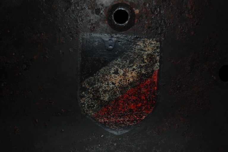

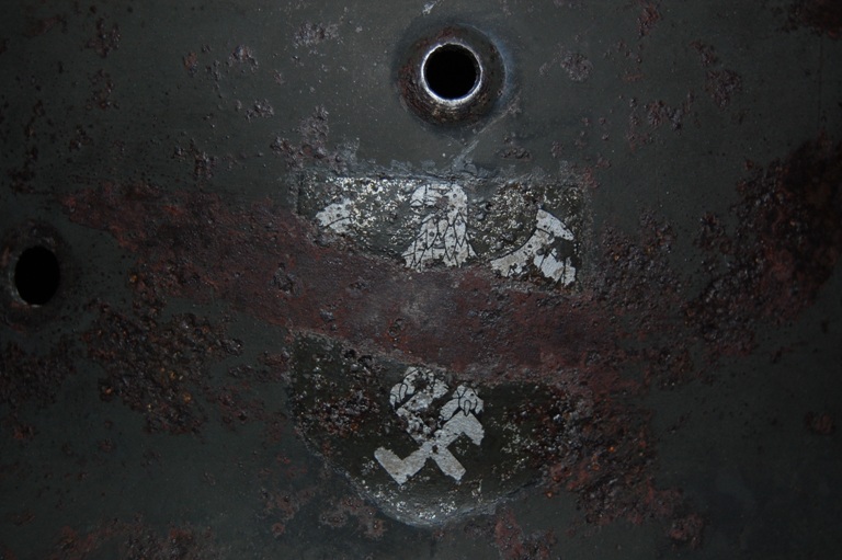

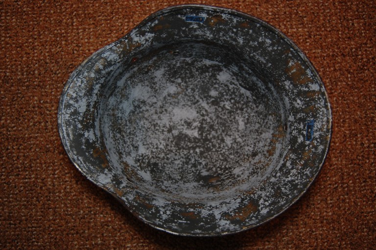

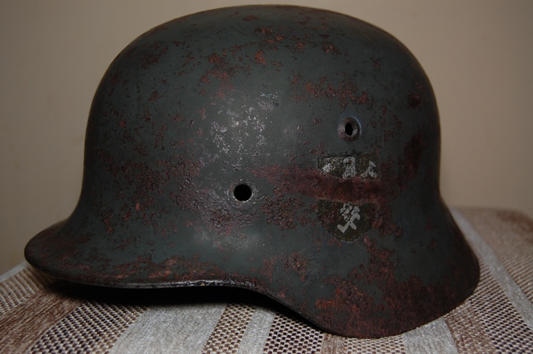

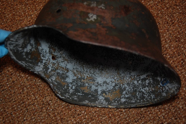

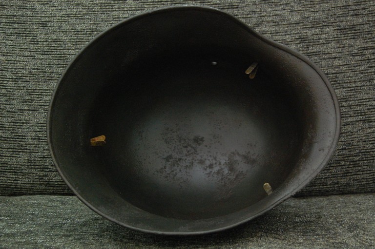

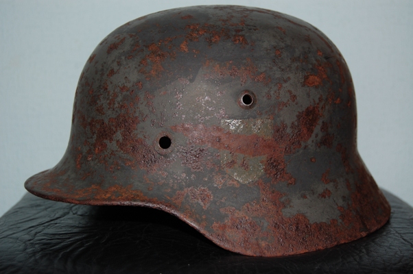

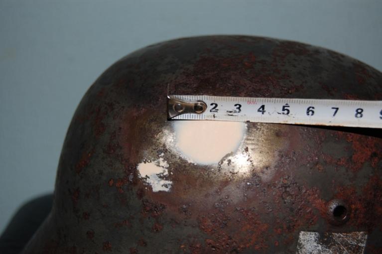

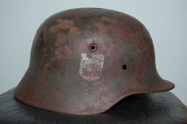

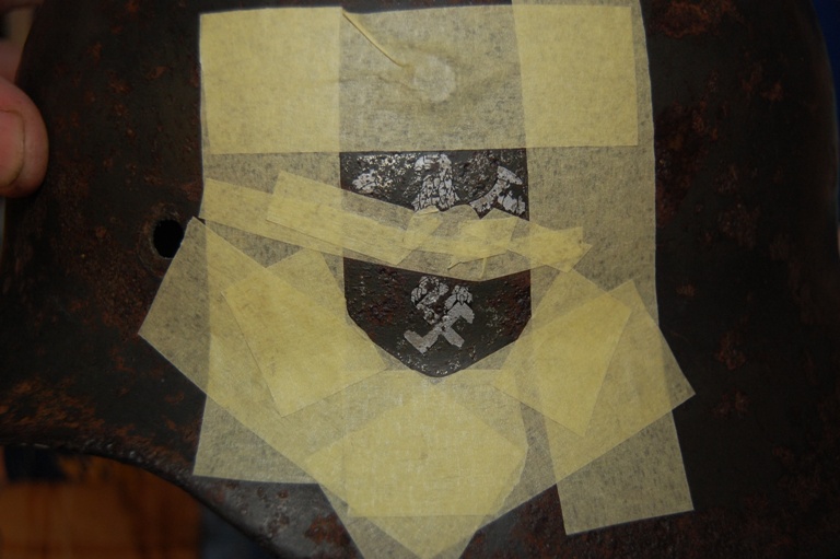

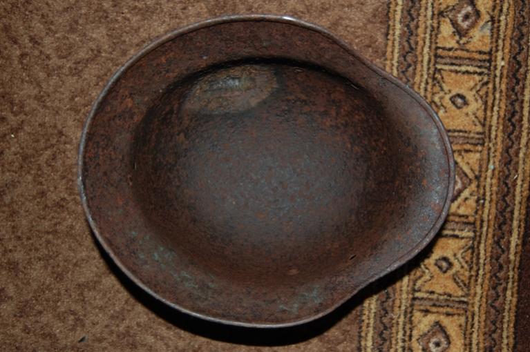

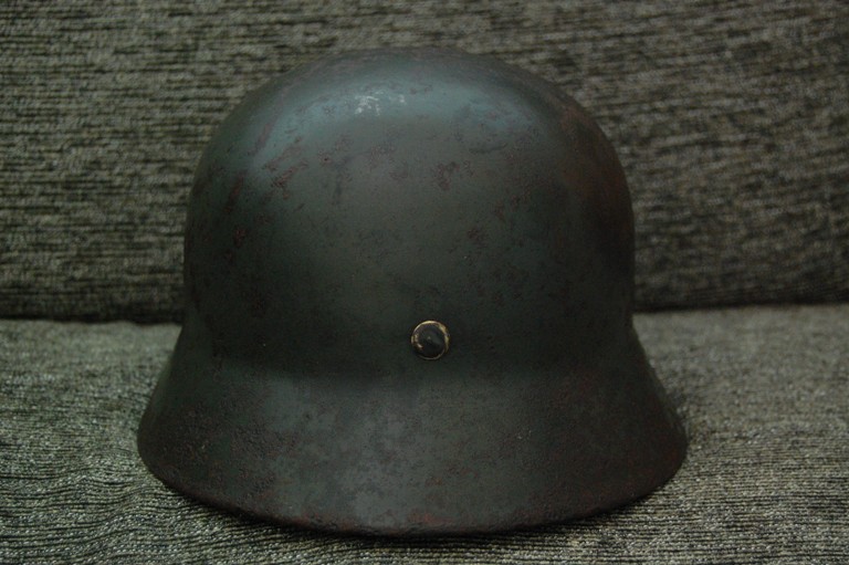

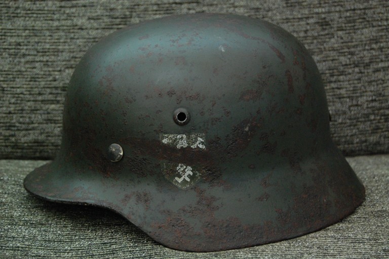

    Имелась такая каска, после замачиваний , купаний обнаружил что коррозия внутрянки подлежит только полному удалению. Снаружи без вариантов краски достаточно. Частичные остатки перекраса замазали собой декаль триколора, от орла осталось только сребрение подложки. Кламмера шли рядом, медные в хорошем состоянии с наружным аллюминиевым обручем. Решил чистить внутреннюю часть шлема, отмыть триколор, доставить частички орла (для вида), покрасить и подстарить внутрянку, еще вытянуть в мыле наружку. Консервировать воском. Подшлемник потом, как дособираю побольше оригинальных частей. Да еще была дыра- заварена.
    Сначала исходник.

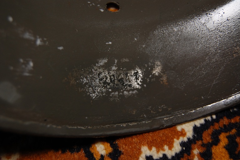

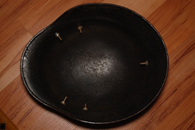

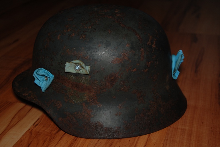

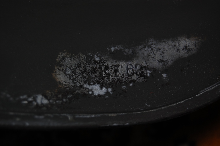

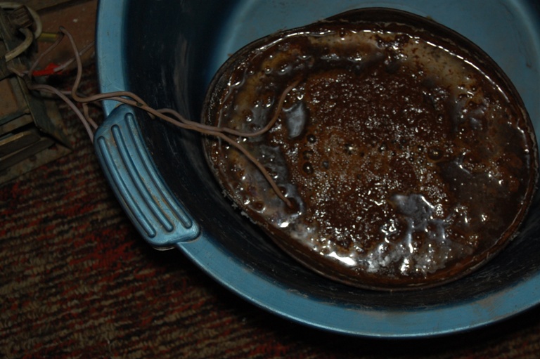

    Чистить решил электролизом, для чего закрыл все отверстия болтами с резиновыми уплотнениями, электролит только вовнутрь, потом промывка, механическая чистка, конечно пришлось повозиться с теми частями, которые не покрыл электролит, но зато получил на выходе клейма, потом обработка преобразователем.

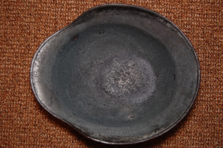

    Следующим этапом внутренние работы, шпатлевка (ушло очень немного, так как каверны были но не критичные), покраска, старение.

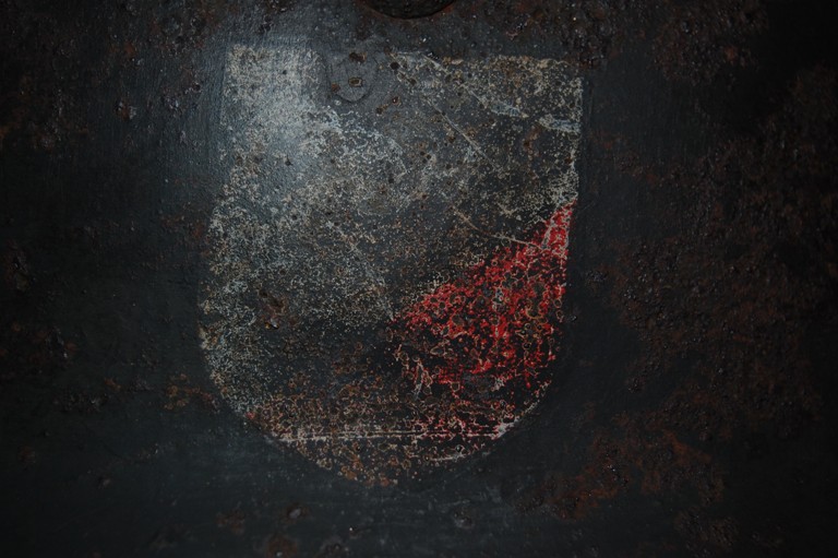

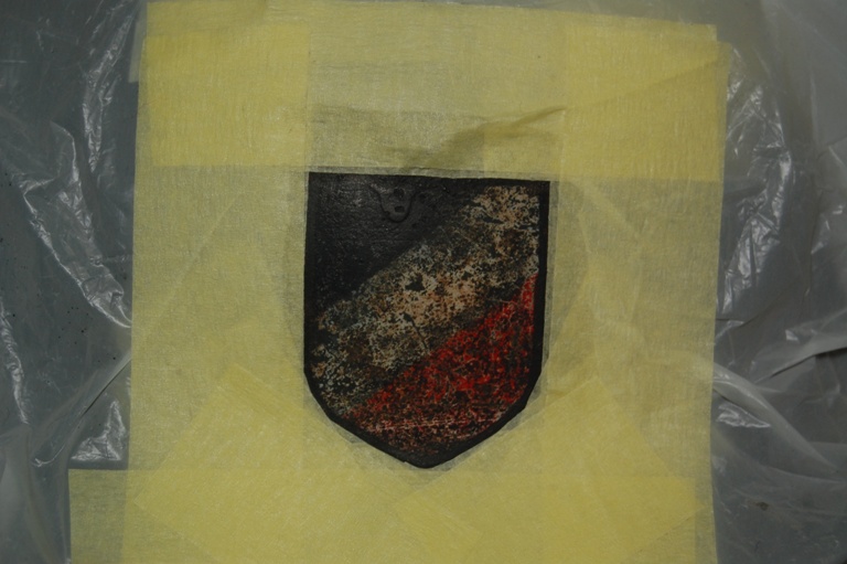

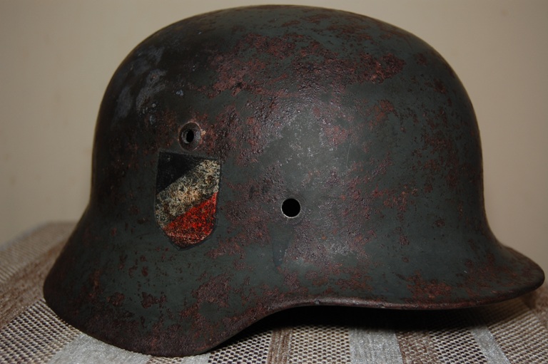

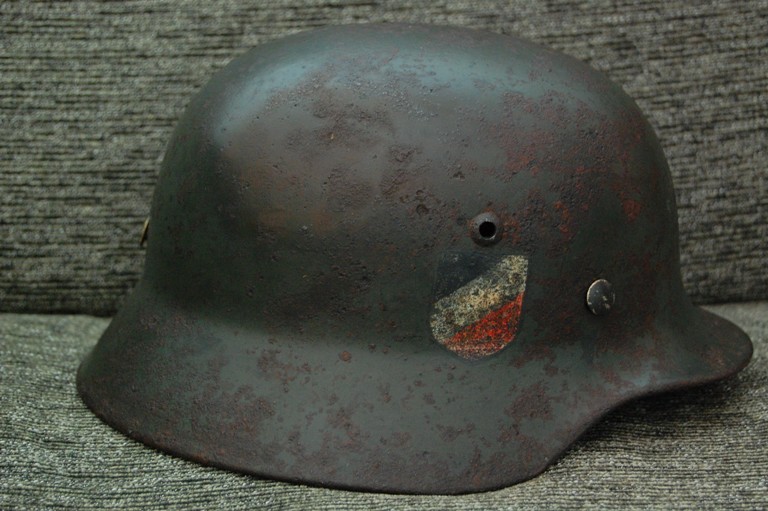

    Теперь наружные работы. Декаль триколора вначале с уголка потом полностью отмывал спиртом палочкой с ватой, черный цвет изначально не сохранился, потому его слегка подвел. Белый и красный цвета порадовали на фото они по родне! Так как орла не было, но очень от него чего то хотелось, доклеил его фрагменты. Затем все защитил клеенкой, монтажной лентой и вскрыл матовым лаком.

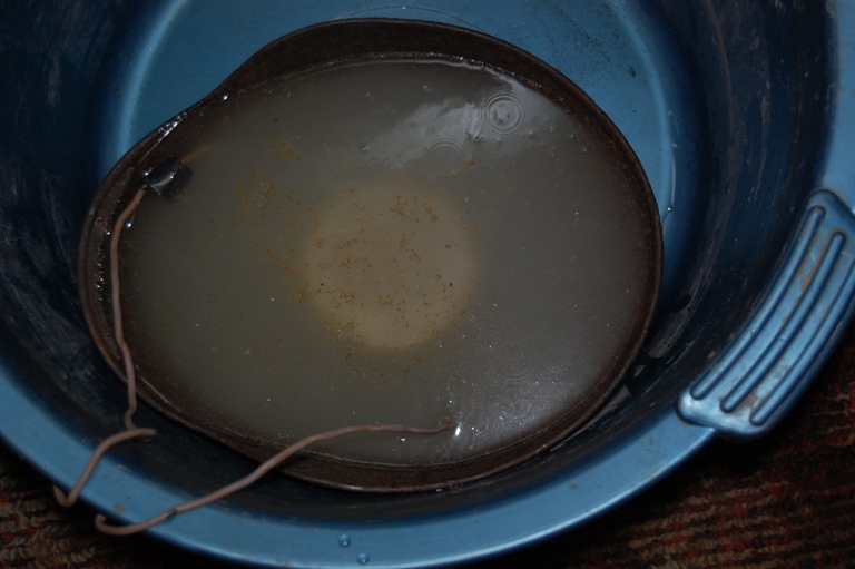

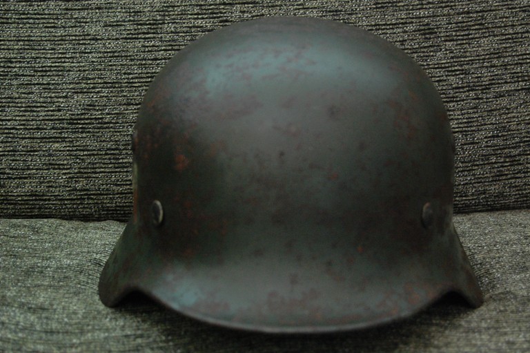

    Потом каску в мыльный раствор, использовал старое доброе советское мыло 72 процента, эффект получше чем от современного (наверное щелочи больше)). Сильно долго не держал.

    Завершающим этапом консервировал на горячую свечкой.

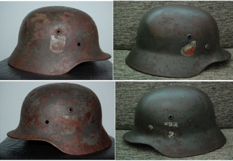

    Вот в принципе пока все.

    Дима, причем за сутки, дальше не захотел дольше держать.

    Пару брусков мыло настругайте на тёрку,на одно ведро тёплой воды,и будет вам счастье.С ув.

    Извиняюсь что влажу, подскажите- кинул газбак в мыльный раствор(брусок хозмыла на 10 л воды). Через сутки раствор преобразовался типа в густой кисель. Так и должно быть?
  23. Tamerlan25
    Tamerlan25 Major
    15
    26
    2.545
    Так точно. Только мыла можно было полкуска потереть. С ув.

    Подскажите,чем закамуфлирована заваренная пробоина?

    Пробоина закамуфлирована: краска, тертая ржа, лак. Внутрянка покрашена 6006, но потом затерта , еще полежала в мыле и приобрела более светлый блеклый вид, вблизи с родней сильно не контрастирует (глаз не режет).
