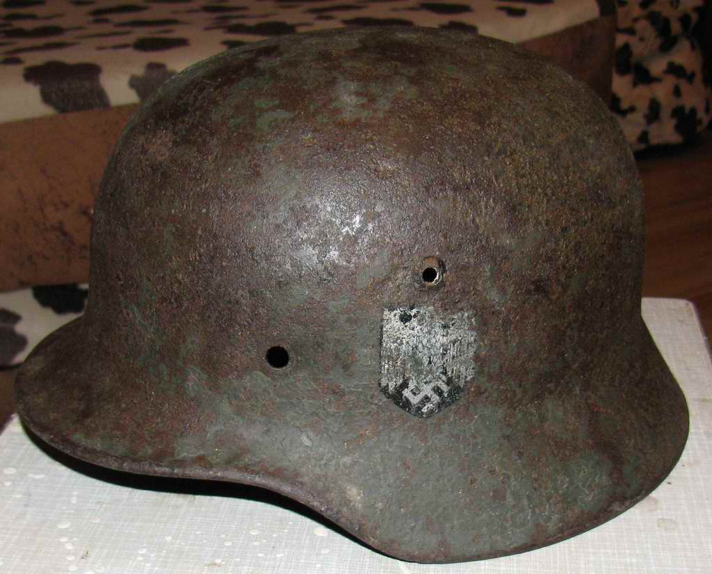

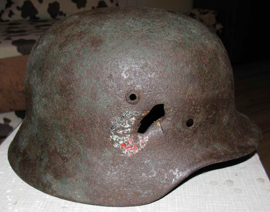

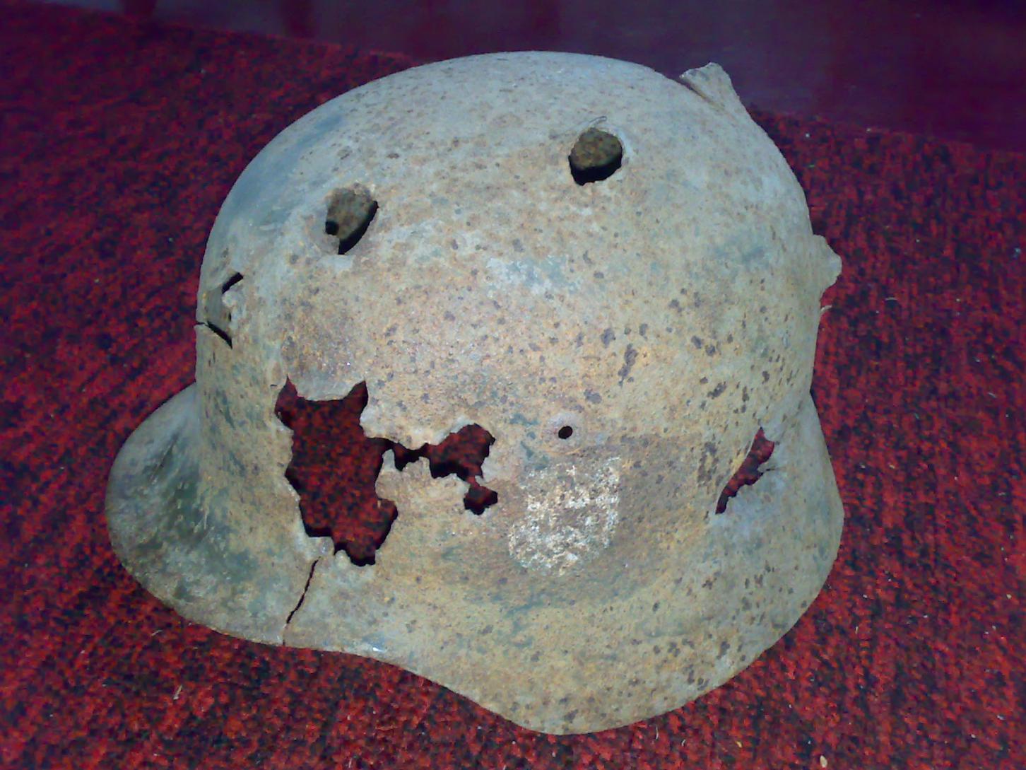

    Вот похвастаюсь : )
    Взял тут на форуме шлем антуражный... Посмотрел, повертел, метал крепкий, дыр нет, много краски, даже деколи просматриваются, ну и красивое осколочное в висок, перекрас... вообщем самое оно :smile_12:
    Сутка в щавельке, сутка в мыле, чуть-чуть наждачки и лезвие, ну и вот что получилось. Дальше чистить не стал, заметил что начинает краска сходить, пусть наверное так и будет.

    Опишу все по порядку:
    1. Отмыл водой, обстучал твердой деревяшкой.
    2. Лезвием снял остатки перекраса с деколи (благо снималось очень легко).
    3. Раствор щавельки около 200гр. на 10л. воды. Замочил на час.
    4. Вытащил из кислоты, опустил в раствор соды, высушил.

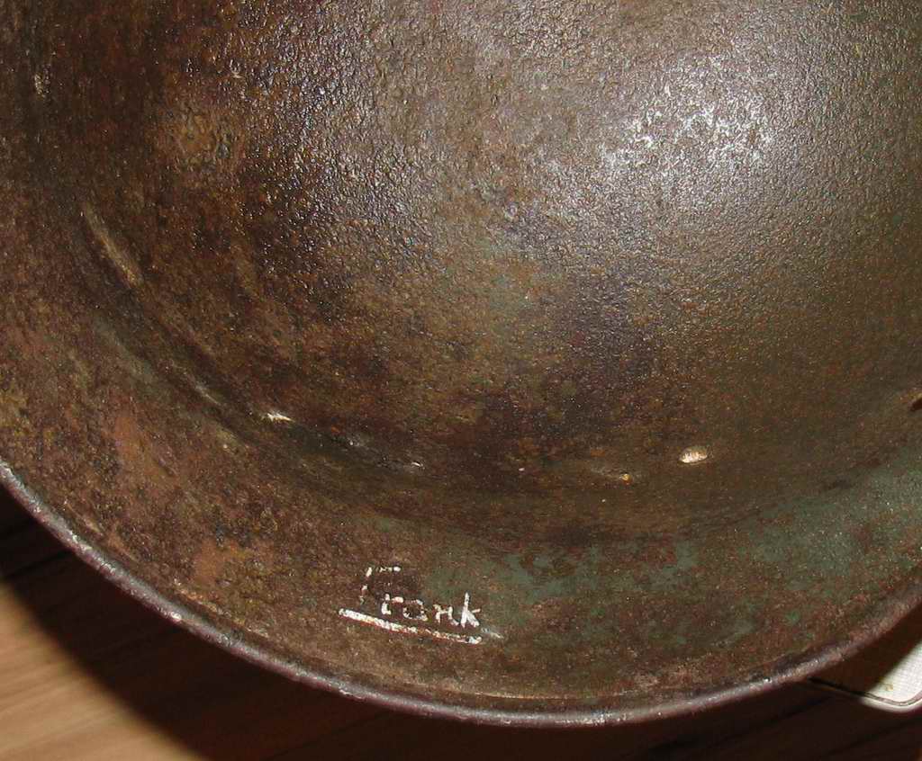

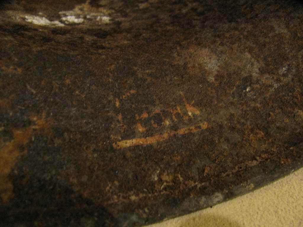

    5. Деколи и автограф хозяина залил парафином. (очень переживал что б не слезло).
    6. Снова в тоже ведро с кислотой, и каждый час доставал мыл. Целый день так.
    7. Потом ны сутку в раствор хоз.мыла.
    8. На полчасика закинул в раствор лимонки (100гр. на 5л.).
    9. Нейтрализация содой, мытье мылом, удаление парафина, сушка.
    Ну и в течении всего процеса удалял крупные очаги корозии надфилем.

    хороший антуражный экспонатик у вас получился:smile_12:

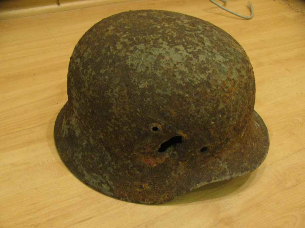

    я вот тоже решил свою антуражную касочку М-35 зделать:D,уже неделю в мыле киснет.
    в некотором роде история касок схожа...в вашей одно осколочное попадание,а моя видать под не слабый артобстрел попала с хозяином...:smile_8:

    Камрад, а кансервация была каски, если да, то чем?
  10. Fluth
    Fluth Feldwebel
    51
    87
    926
    ліса та гори
    По сути нет, слегка протер промасляной тряпкой.
