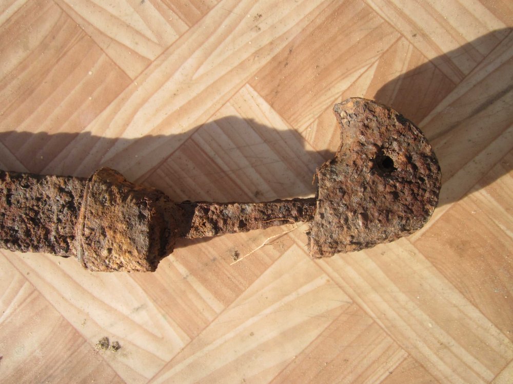

    Решил таки на стенку повесить ранее найденную шашечку. К сожалению лежала без штанишек поэтому клин подустал , фурнитура БМ имеет потери да и черена практически не было. Решил в этот раз не использовать электролиз и чистить механически. Для этого использовал минидрель штерн с дисками (как на болгарина - ток меньше). Зачистка поднялак чекухи зиз - 36г. С другой стороны - инфа по твердости не сохранилась - раковины.
    Для демонтажа тыльника рукояти нужно выкрутить гайку на конус под шлиц с прорезью - это было не реально без срыва, но помогли посты на ww2 и оказывается если нет дерева - можно скрутить тыльник вместе с прижимной внутренней гайкой - прогрев и охладив несколько раз на плите и залив ВД40 скрутил руками и потом аккуратно выбил конус-гайку. Потом (все-таки электролизом чистил чугунину -фурнитуру рукояти - скажу прямо чугун почему-то чистится неайс потом даже в лимонке искупал но кислота это последнее дело - поверхность становится неприятно пористой.) По клину на одну сторону меня хватило, - вторую сторону чистил мягким оселком..... файлы с фото грузятся отвратно медленно. Вечером продолжу с результатами - пора арбайтен.

    Продолжу... Поскольку черен деталь ответственная - начал искать информацию. Фотографии, руководства по ремонту шашек и прочее в количестве встречается на просторах нета. Решив, что береза наиболее доступный и применимый материал (благо на глаза попалась ножка от старой мебели) решил делать из нее. На мой взгляд наиболее доходчивым видео по изготовлению черена является видео на ютубе "
    Доводка нов Каз шашки для занят Фланкировкой" (вставилось коряво). Походу на видео материал дуб (дерево темное). Последовательность изготовления у меня аналогичная, только я не прожигал.Из инструментов - Ножовка, шуруповерт, нож, рашпиль, квадратный напильник и минидрель Штерн с дисками - (ей делал бороздки для насечек и грыз ржавчину). Шаг насечек 6мм , (пришлось сишкой поджать до 100к фоты....) Вот.

    Если у Вас черен умер - проливайте вдшкой, а затем зажав клинок в тиски отворачивайте головку - "только торопися ненада" как грил товарищ Саахов!

    Добрый день. Продолжу. Итогом пока проделанной работы для себя вижу: Механическая чистка против электролиза - при мех чистке остается кромка лезвия - меньше пила (возможно если кромку защитить и электролиз будет также хорош). В ближайшем будущем куплю минидрель - скорее всего Штерн - там приблуд полезных много и гибкий вал и возможность гравировки.
    У читающих хотел спросить совета во пропитке и окраске черена. Имеет ли смысл после пропитки пройтись паркетным уралкидным лаком - он дерево красиво поджигает... В ближайшее время прикуплю войлочный круг и пасту ГОИ поэкспериментирую с полировкой клина и фурнитурки. Заморачиваться с выведением каверн полуавтоматом в данном случае бессмысленно - их слишком много да и нет у меня его ;).
    А еще гложут мысли как уменьшить пилу???......

    Да простят меня модераторы, за то что поднимаю годичную тему. Но все же рискну уточнить у автора, и всех остальных, кто сталкивался с этой проблемой- как Вы откручивали гайку на ручке? Если я правильно понял, грели и крутили не саму гайку( под спец. ключ), а весь "набалдашник"? Ничего не поламали? Латунный тоже так можно?
