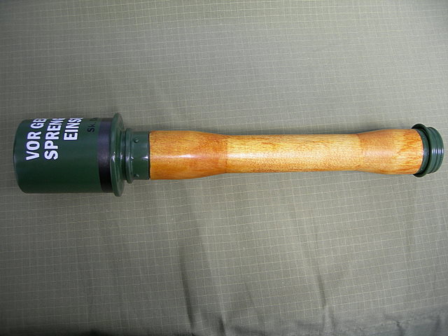

    Вот, сей девайсик на днях почти доделал!

    Хорошая работа!!! Правда хотелось-бы узнать о ней по-подробней;)!

    Этапы работы можно посмотреть ? Что изначально было...

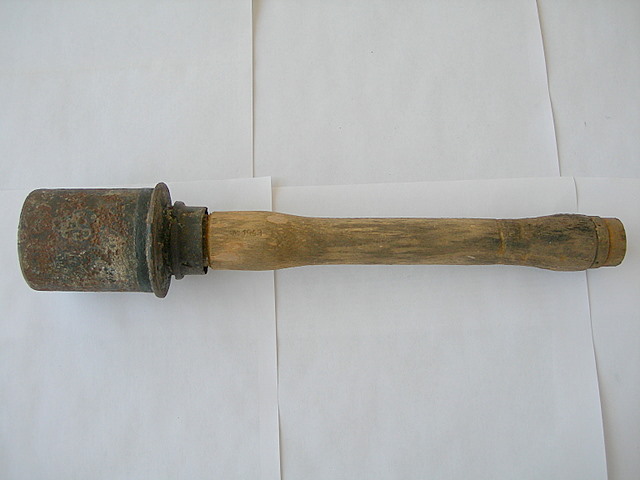

    Ответ: М24

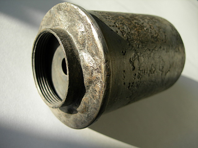

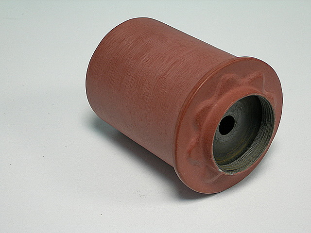

    Хм...
    Вот, примерно так это было.
    Ok!
    2 people like this.

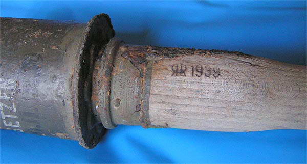

  12. neman
    neman Obergefreiter
    163
    Location:
    Россия
    Ответ: М24
    Хм...
    А вот с клеймом на рукоятке и с штампом военного представителя пока затрудняюсь. Попробовал несколько вариантов, но все не устроили по качеству. Может кто-нибудь подскажет толковые способы изготовления?
    Ok!
  13. stein2wolf
    stein2wolf Obergefreiter
    216
    Location:
    Планета Земля
    Ответ: М24
    Сейчас сам подумываю над клеймом на рукояти, пока остановился на таком варианте - сначала нарисовать карандашом а потои выжигателем по дереву выжечь надпись после все обугленности и потемнения снять мелкой наждачкой с надфилем. Думаю должно получится. Какнибуть на днях попробую на образце дерева выжечь благо еще сохранился советский выжигатель "Огонек".
  14. neman
    neman Obergefreiter
    163
    Location:
    Россия
    Ответ: М24
    Хм...
    Я вот выжигателем потренировался - не получается хорошо - мелкие детали.

  15. Ответ: М24
    Найди старого гроверовщика,тот вырезает из металла нужный штамп,который прихерячиваеш сваркой, типа к зубилу,но со срезанной рабочей частью,нагреваеш девайс-ставиш на рукоять,бац молотком-и все как на завадской(ставиш и бац-одновременно;)).Геморно,но результат оправдывает труды:smile_12:.Все остальное :smile_8:курит
  16. executioner
    executioner Obergefreiter
    639
    Location:
    Россия,Insterburg

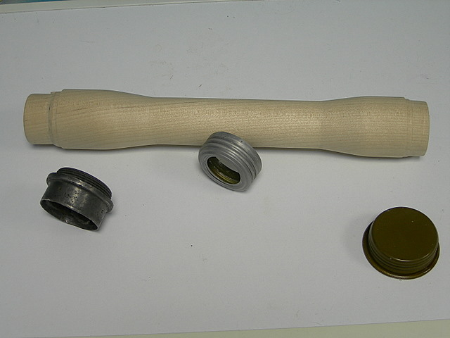

    Ответ: М24
    А нижнюю крыжечку как делал?Уж больно она новенькой выглядит.

    По моему ето крышка от малого противогазного дыхателя...;)

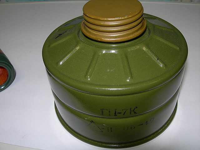

  18. neman
    neman Obergefreiter
    163
    Location:
    Россия
    Ответ: М24

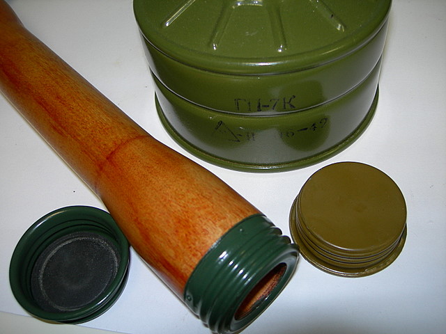

    Хм...
    Крышка и резьбовая втулка под ней - от фильтра противогаза ГП7.
    А вот с штампом "от старого гравера" пока подожду - есть перспективная идея. (Но все равно, спасибо за совет!)

  19. executioner
    639
    Location:
    Россия,Insterburg
    Ответ: М24
    Харрошое решение!:smile_12:А то я на цоколи от лампочек поглядывал.;)

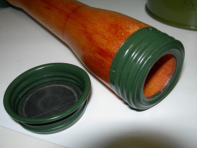

  20. stein2wolf
    216
    Location:
    Планета Земля
    Ответ: М24
    Можно поподробнее фото тогда крышечки и переходника? Заинтересовал. Я на лампочки тож поглядывал, но уж больно маловат размер. А по поводу клейма на ручке все же склоняюсь к выжигателю, вот недавно нашел такую фотографию клейма и тама как мне показалось можно выжигателем порукоблудить и сотворить нечто подобное.
  21. neman
    neman Obergefreiter
    163
    Location:
    Россия
    Ответ: М24
    Ха!
    На цоколи лампочек поглядывал тоже. Однако патрубок противогазного фильтра подошел лучше. А насчет клейма, думаю, попробовать типографский шрифт (если найду зтот раритет).
    Нет фотоаппарата под рукой. Фото крышки покрупнее попозже выложу.
    Ok!
    3 people like this.

  23. neman
    neman Obergefreiter
    163
    Location:
    Россия
    Ответ: М24
    Хм...
    Вот. Примерно так.
    Ok!
    2 people like this.

    Ответ: М24
    А "родной" крыжечки нет?Чеб рядом положить,для сравнения:rolleyes:
