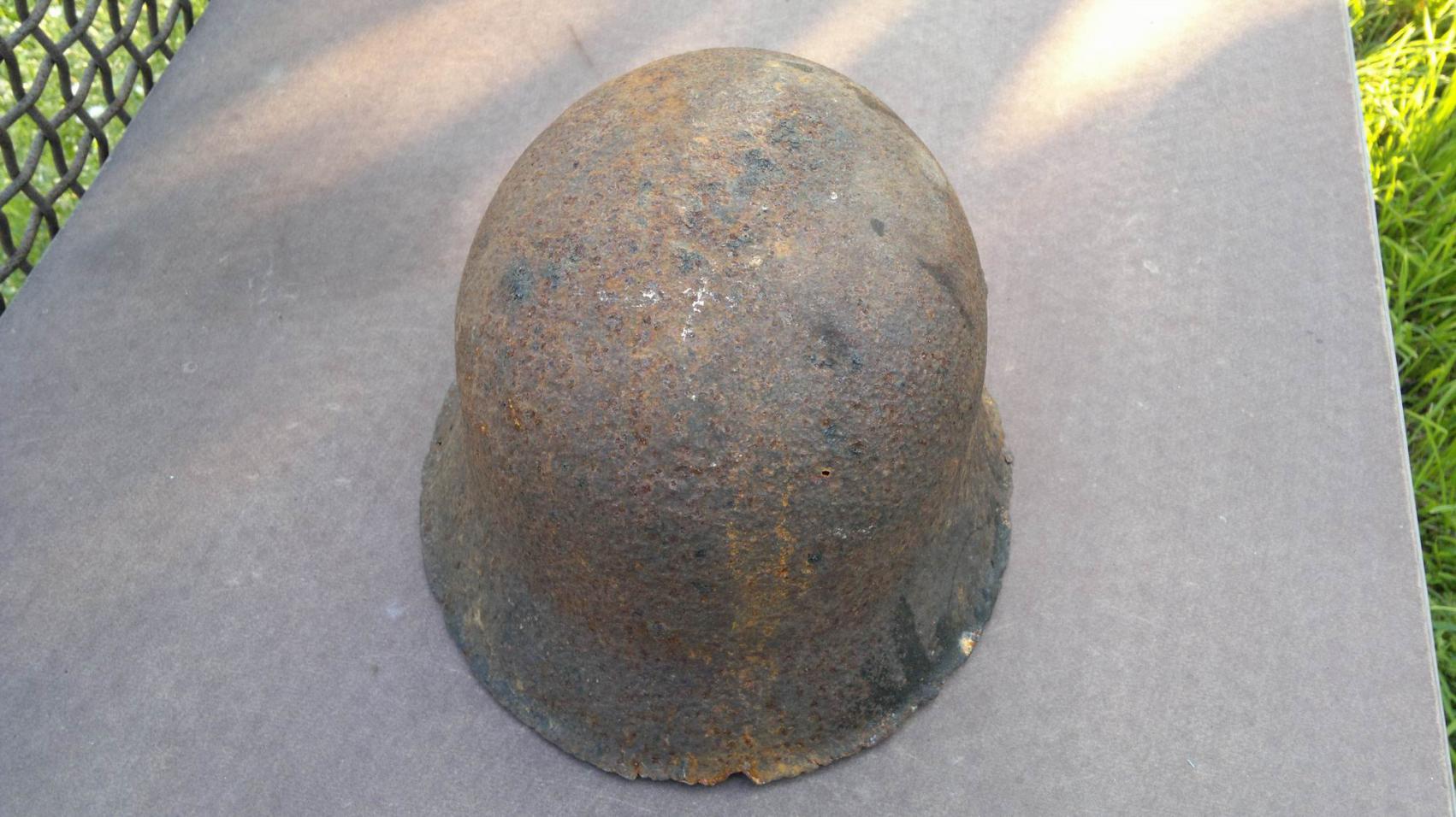

    Привет Всем!

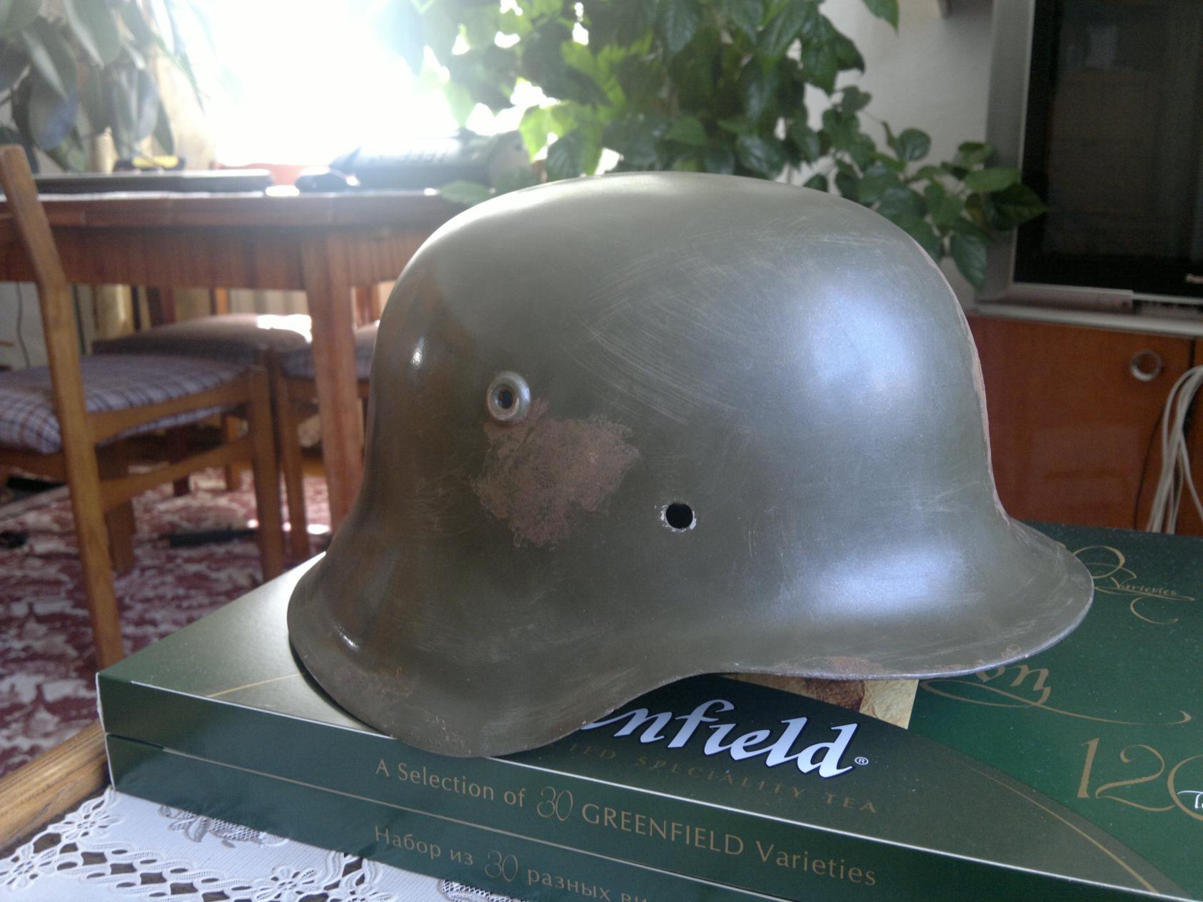

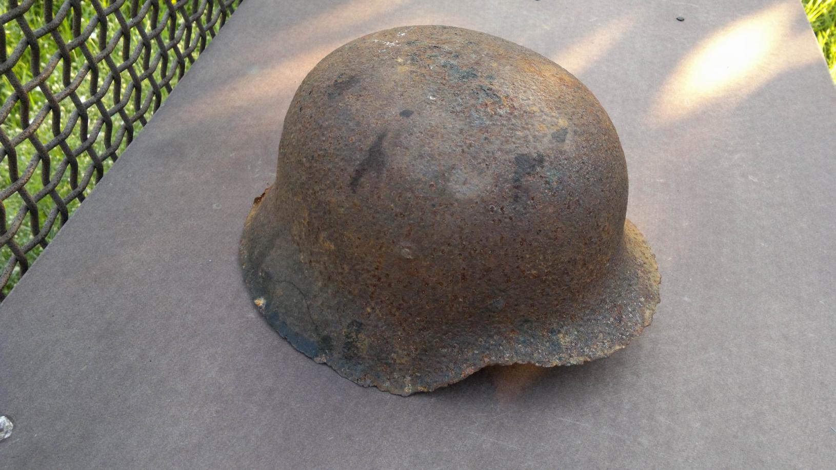

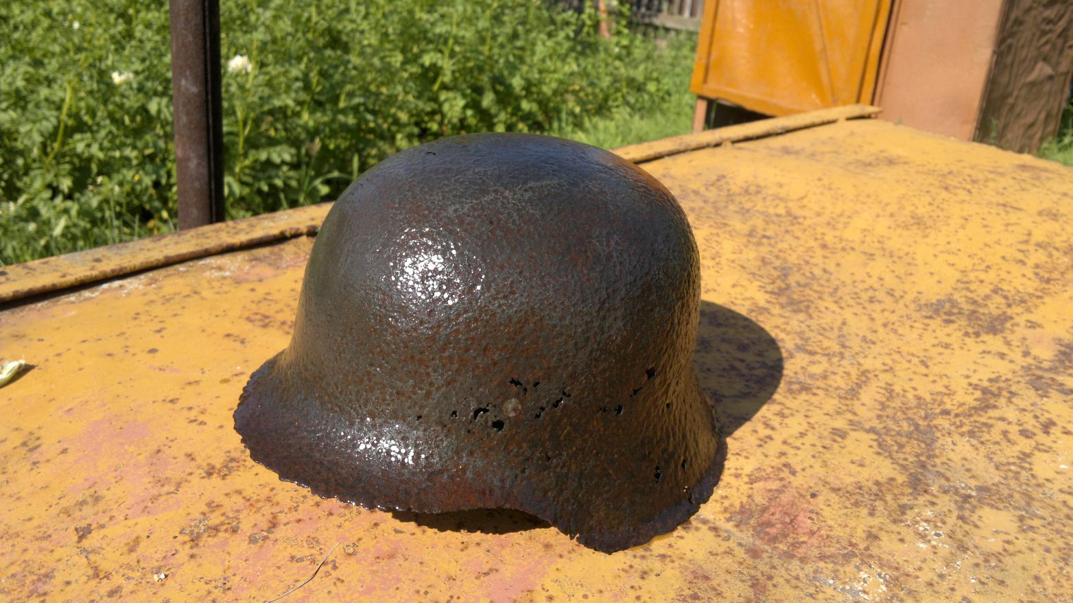

    Приехала мне на прошлой неделе каска из братской Украины, первая в моей жизни. Начал реставрацию. Буду выкладывать фото, по мере реставрации.

  3. Presto
    Presto Stabsgefreiter
    382
    Казахстан
    Фото:
  4. Presto
    382
    Казахстан

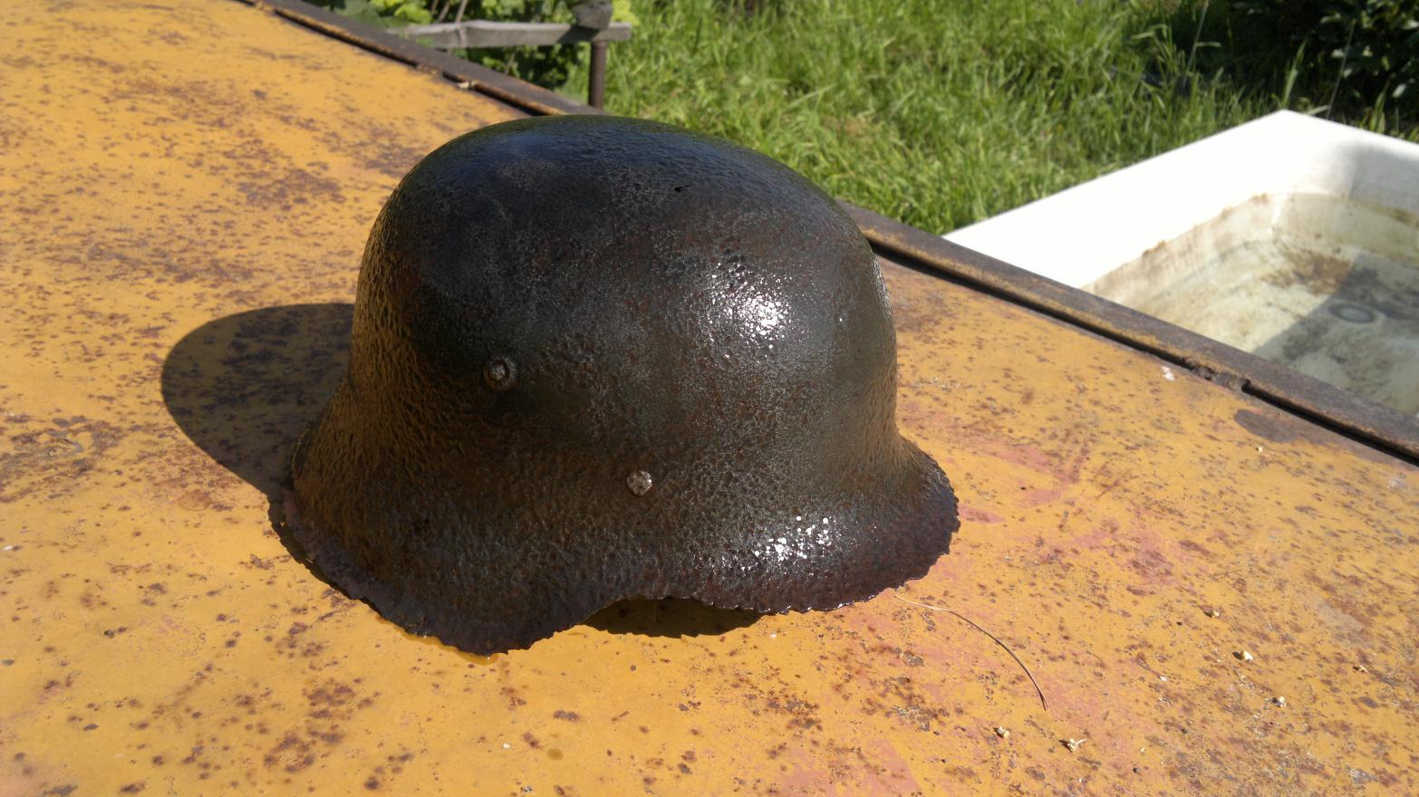

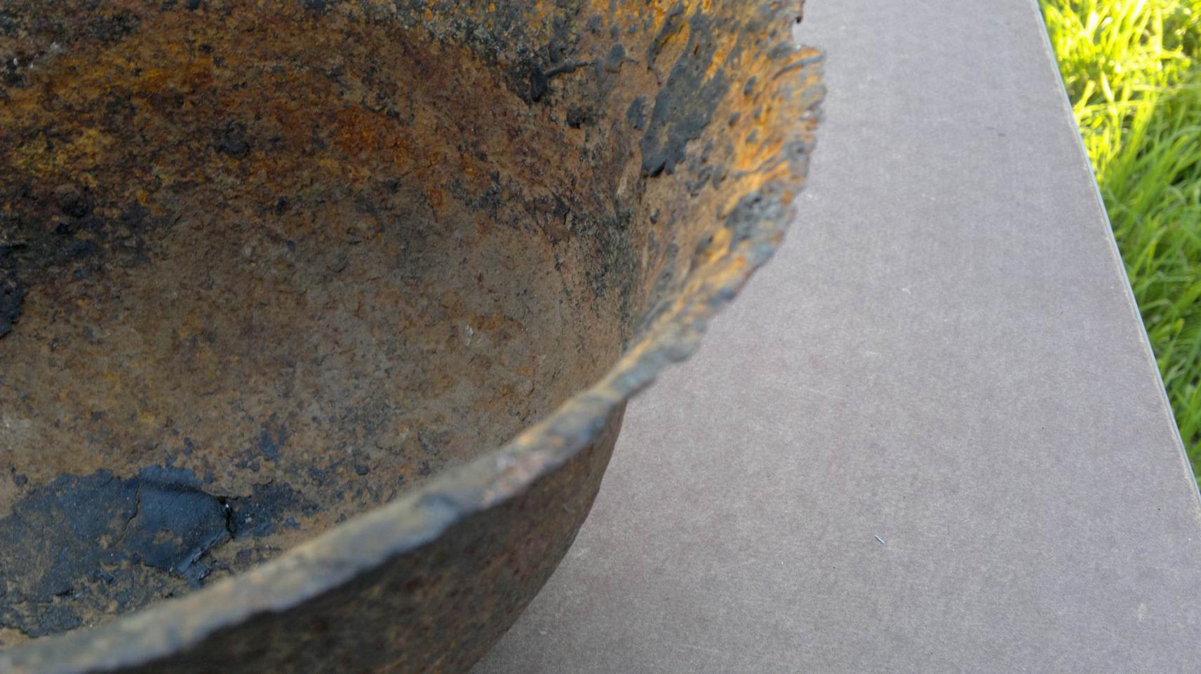

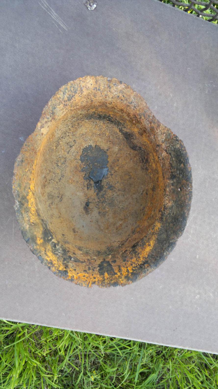

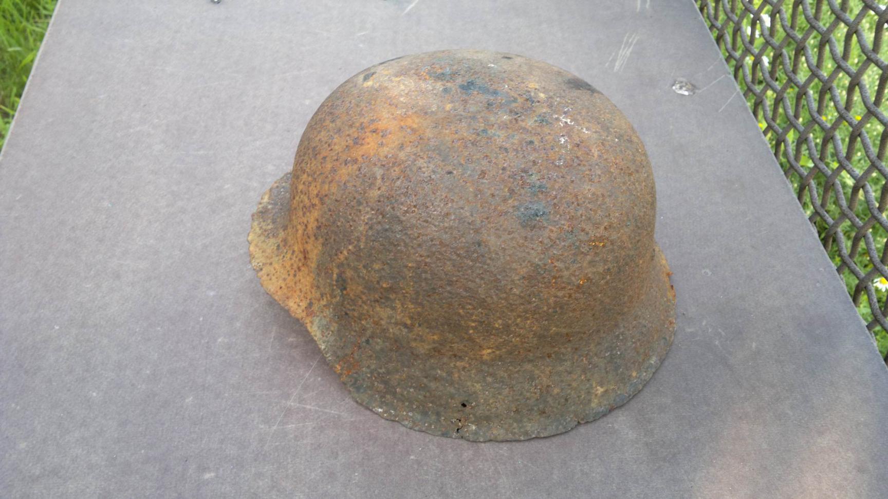

    Чистил уксусом. 500 мл-70% уксуса на 12 литров воды. Лежала сутки.

    Люверсы и кламмера были заклепаны, выбил бородком.
  6. Waltermuller
    Waltermuller Gefreiter
    76
    Россия,Иваново

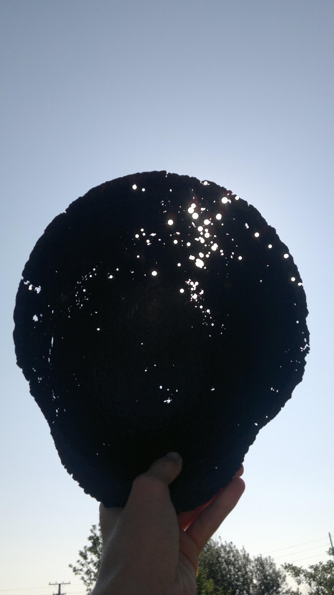

    Работы будет много...

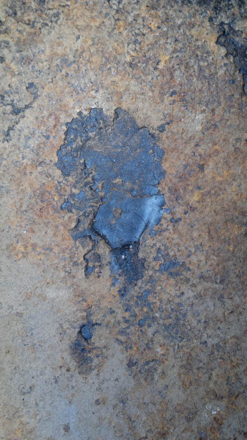

    Да, очень. Каску делаю на полку, холодной сваркой. Скоро выложу новые фото.
  8. greendevil
    greendevil Stabsgefreiter
    255
    Вознесенск
    Вам бы в помощь стекловолокно и шпаклевка!!!!:smile_12:

    дааа каска дуршлак.и стоило с украины гнать такой .в россии полно 42х по бодрее.но хозяин барин.

    Для таких небольших отверстий, эпоксидка отличное средство, по сравнению с хол. сваркой, намного крепче днржит..

    ВООБЩЕ не применяйте холодную сварку,отлетит кусок-будет жалко всей работы!
    Стекловолокно с эпоксидной смолой здесь то,что надо.Для куполо можно шпатлевку с стекловолокном.
    Только очистите шлем полностью от ржавчины!Мне кажется что там еще нужно чистить.

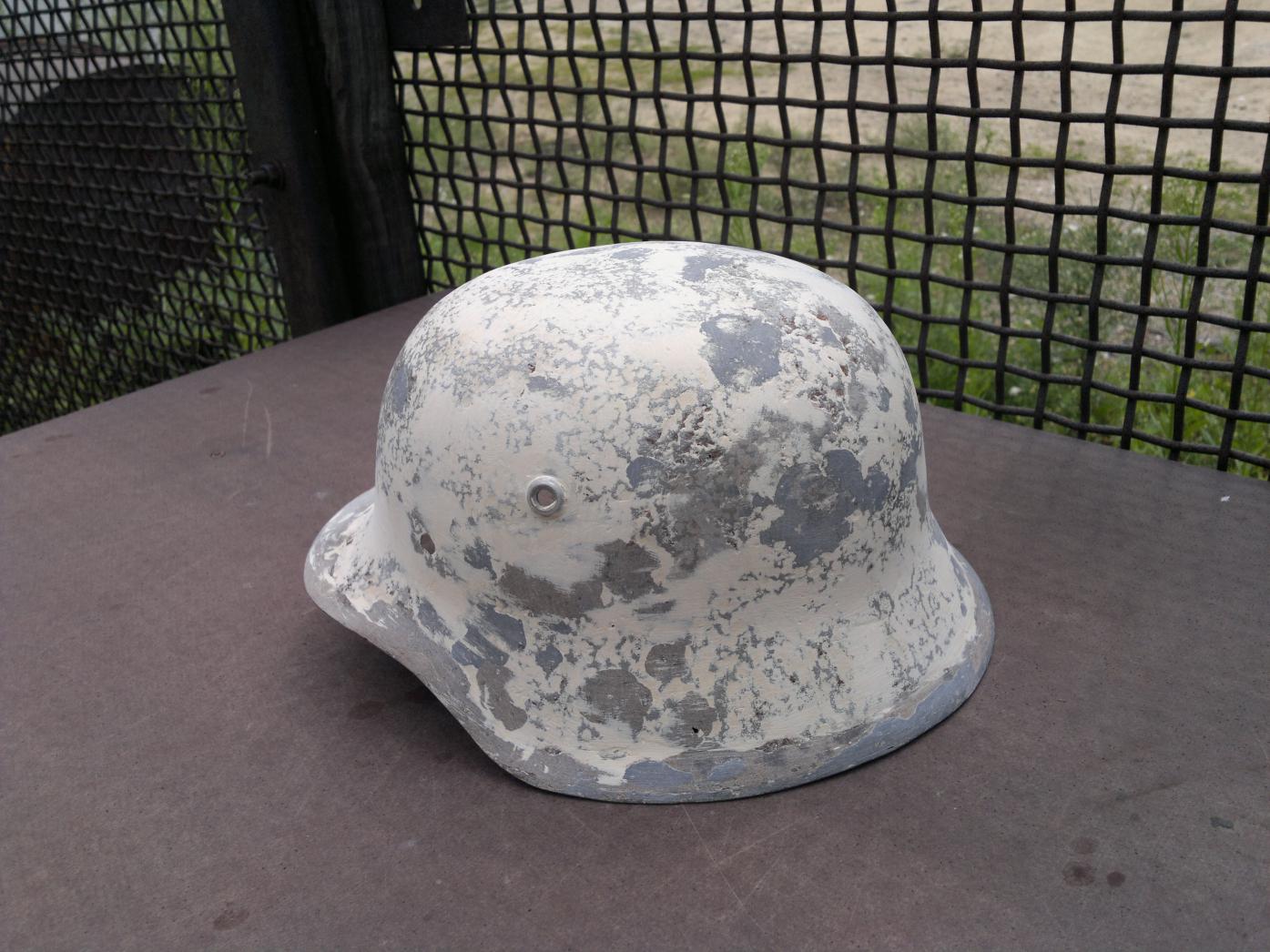

  13. Presto
    382
    Казахстан

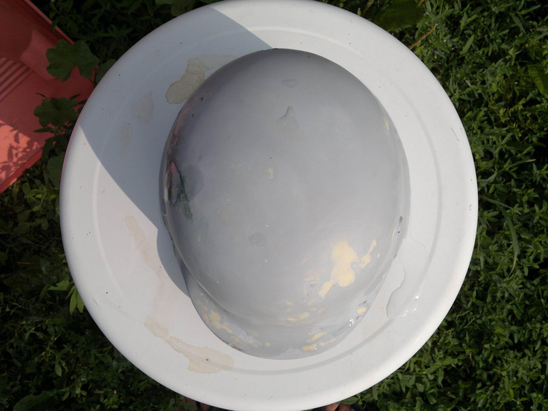

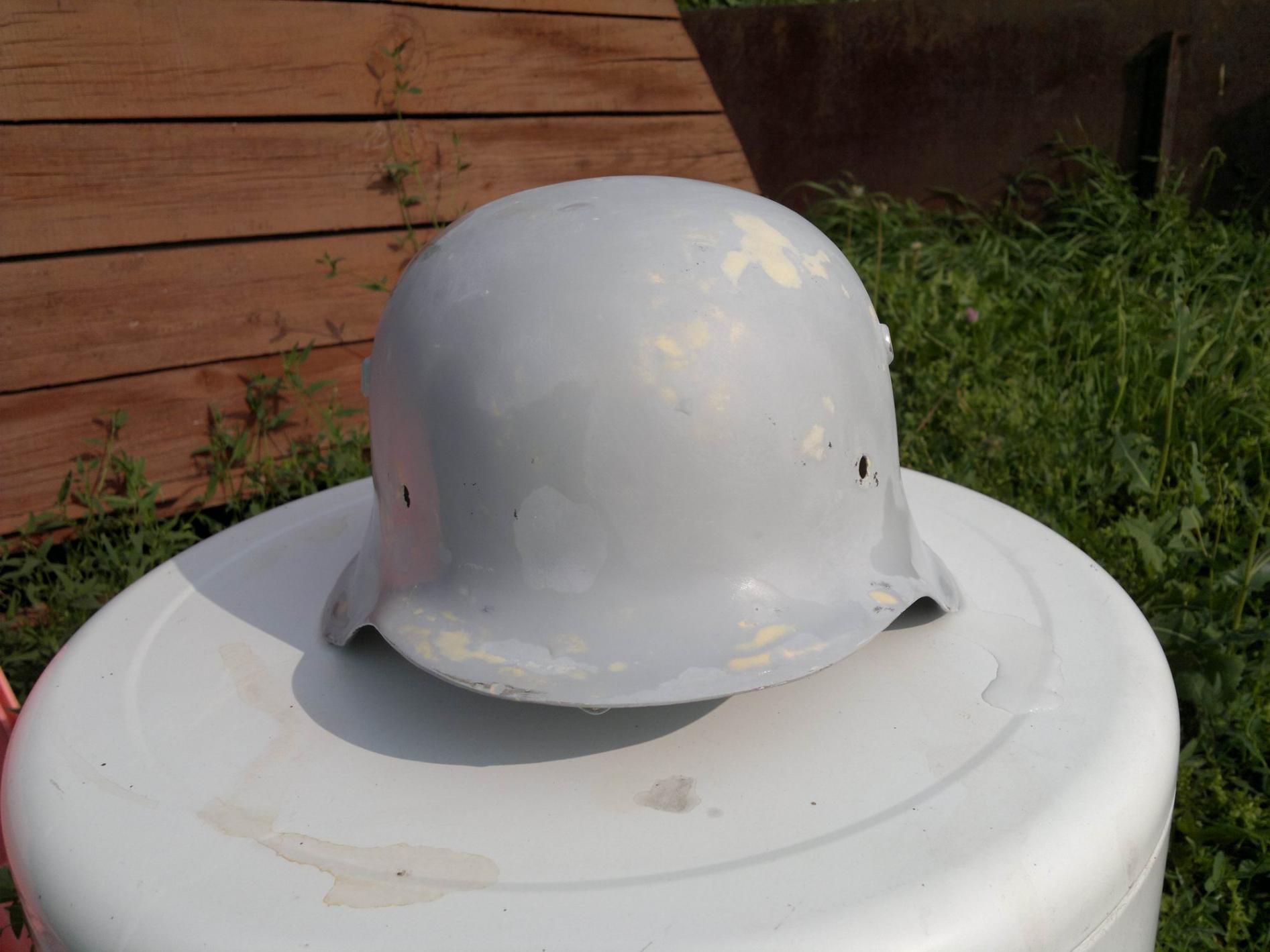

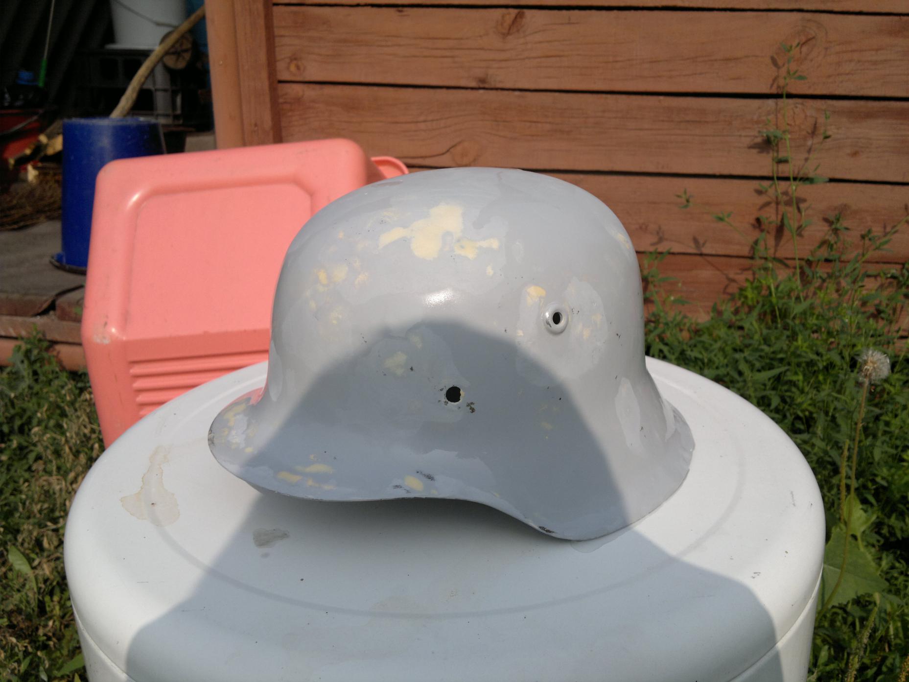

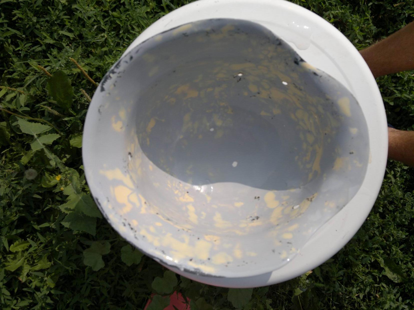

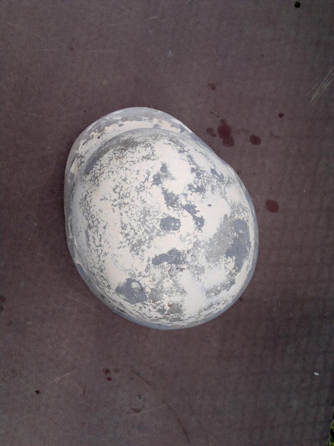

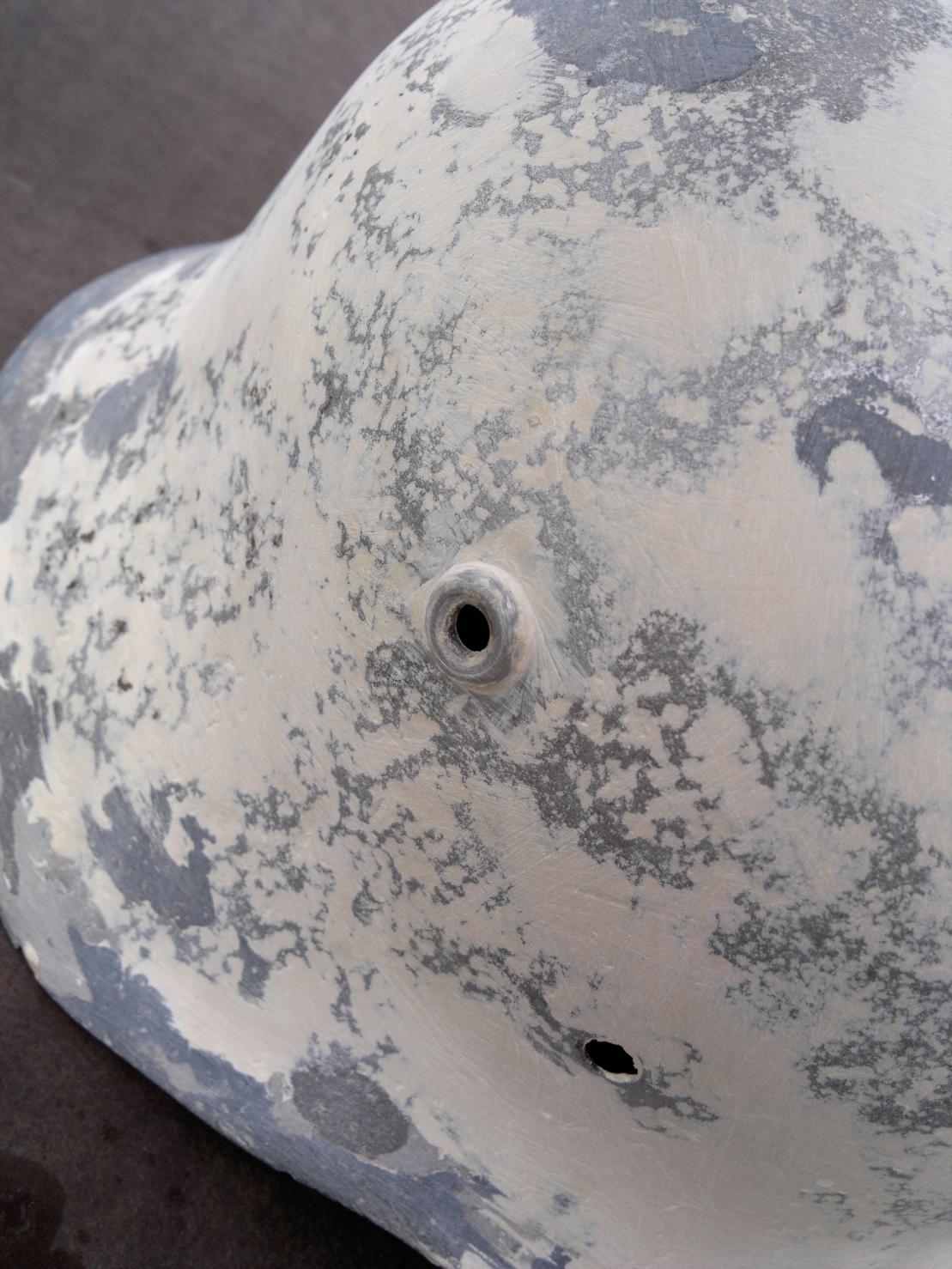

    Дело движется.
    Самому пока что не очень нравится, но буду ровнять, пока не выровняю.
    На фото первый слой шпаклевки. Использовал шпаклевку Novol Uni.
    Также вставил люверсы. Шпакля пока черновая, поэтому кое-где косяки.
  14. Presto
    382
    Казахстан
    На счет холодной сварки, согласен! Но начал уже её использовать. Купил три разных вида: Универсальную(Очень легко шкурится, пилится, обрабатывается, но и прочность не велика, замазывал ей свищики), следующая с алюминиевой стружкой(Очень эластичная, хорошо обрабатывается, прочнее универсальной, заделывал свищики побольше) и с металлической стружкой (черного цвета, очень крепкая, туго обрабатываемая на наждаке стачивал лишнее, восстанавливал вальц).
  15. fak3k
    fak3k Obergefreiter
    99
    Russland, Moskau
    Даа... вальц на 42ых просто беда.. Кстати, еще отличная шпатля от этого же производителя NOVOL - ALU.
    Ждем продолжения !

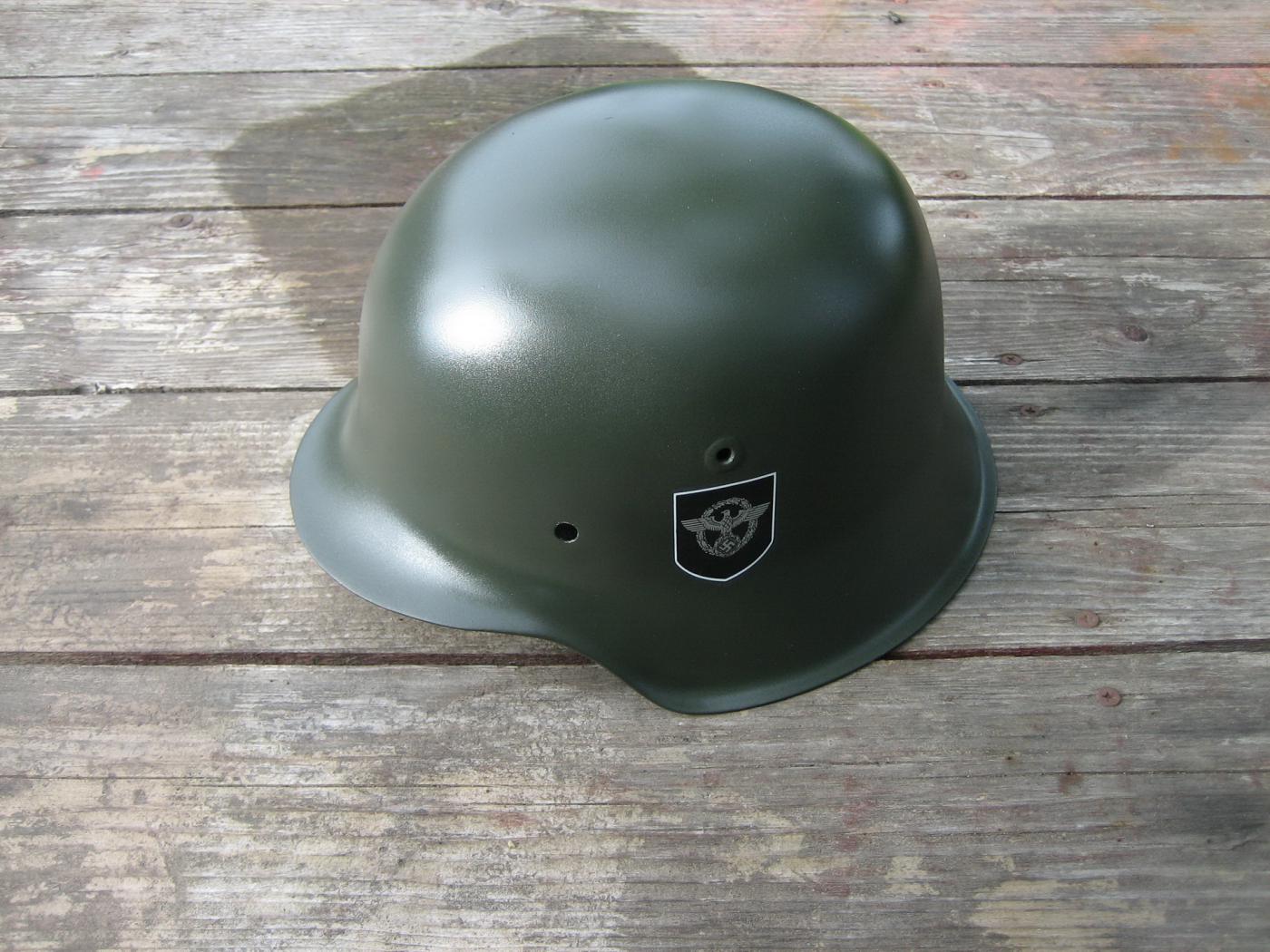

    Шпакля подошла к концу. Осталось еще раз грунтануть и думаю можно красить. Как думаете, такая краска подойдет?
  17. Presto
    382
    Казахстан
    Краска, соответствует колпачку.
  18. Воин КиУРа
    Воин КиУРа Oberfeldwebel
    590
    где-то
    Эмаль, все будет глянцевое и блестящее.
  19. Alex_28
    Alex_28 Oberschütze
    17
    Санкт-Петербург
    Лучше отколеровать краску,на М-42 я мешал RAL6015.
  20. Presto
    382
    Казахстан

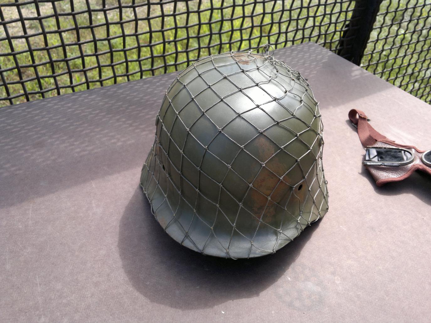

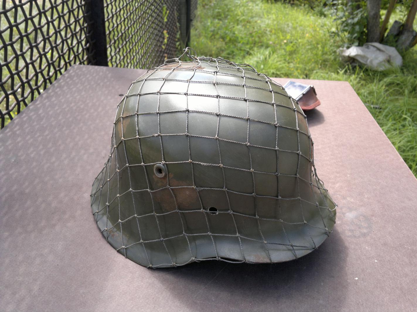

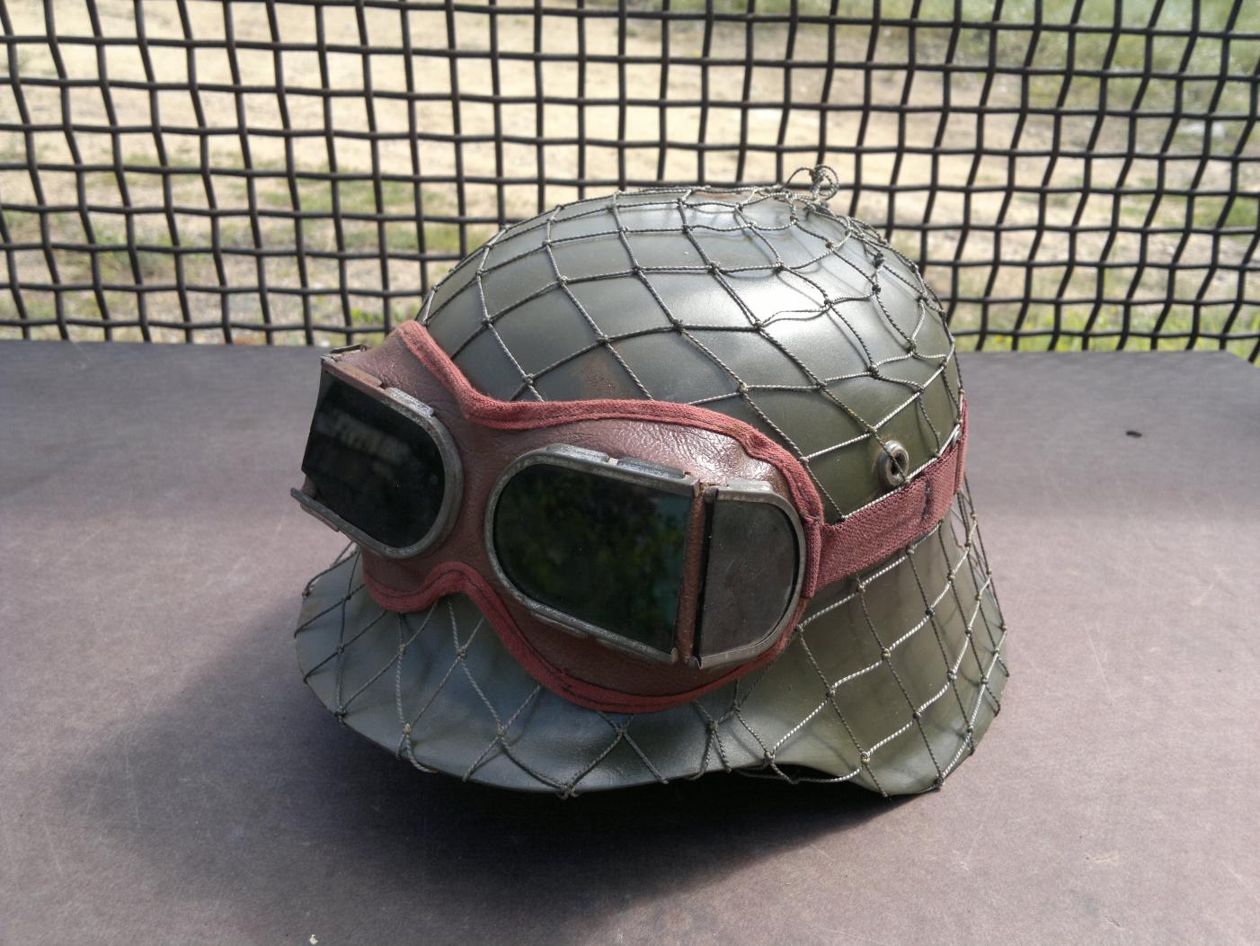

    Ну вроде все. Сетка снимается, нацепил так, посмотреть как будет смотреться. Цвет не совсем тот, но думаю покатит. Первая реставрация подошла к концу.

  24. fak3k
    fak3k Obergefreiter
    99
    Russland, Moskau
    Хорошая работа. Как уже заметили, поставить бы вам подшлемник , декали и еще чуть подстарить - будет бомба ! И еще, мне кажется или вальц получился толстоват из-за обилия холодной сварки и шпатли ?
    С ув !
  25. Shpagin
    Shpagin Leutnant Клуб взаимопомощи
    2.724
    Крым, Украина
    Нормальная работа, творческая и долгая.
    На 99,9 не оправдывает себя в финансовом плане, если просчитать время/материалы.
    Плюс шпакло - фактор времени/эксплуатации/случая - валится/протирается/бьется.
    За ту же (суммарную) цену можно взять нормальное железо, а там уже творчество в плане раскраски.
    Цвет правильный, краска нет.
    "Эмаль" всегда идет с добавлением лака, т.е глянец.
    Добавки/шкурение и пр. должного эффекта не дают.
    Тут нужна матовая маслянка и добавки (как и тогда делали).
    Все собственно.
  26. voodoo911
    voodoo911 Obergefreiter
    123
    Украина Прилуки
    Это ж для души :))
    Шлем класный, только вот застаривание загадочное. Потертости в местах, где их не должно быть геометрически. ИМХО конечно.
    Но пятерка все равно :)
