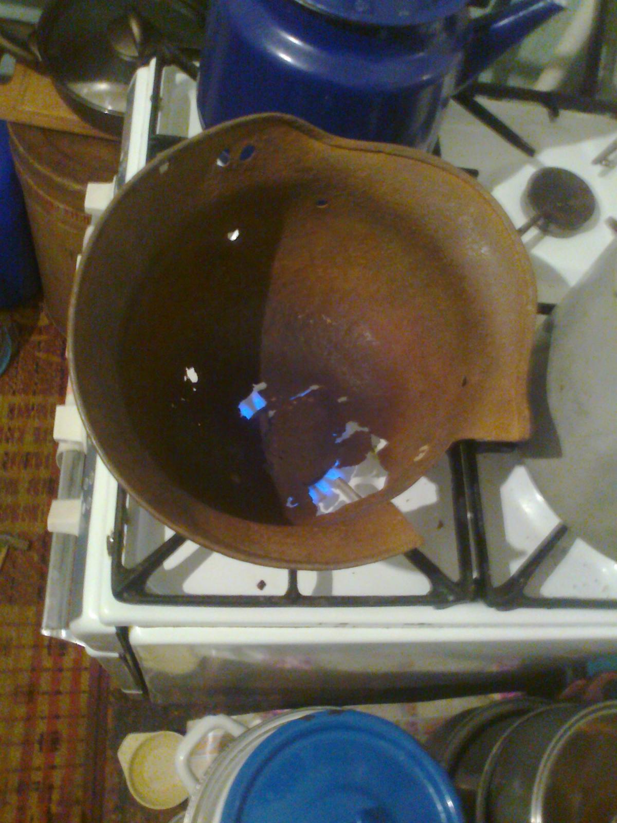

    купил вот такой касон за 180 грн
    нужна помощь в реставрации

    Для початку очистьте від корозії.

    Теперь ищите донора для ремонта уха, иначе нормальной реставрации не получится, каска вроде большого размера, хоть какой то возни с ней-стоит. Нужно пробовать варить полуавтоматом.

    Якщо немає фінансів на донора,то використайте для латок бляху товщиною до 2мм.

    Зачем пайка и латунные гильзы? Берете обычную листовую сталь 1,2 мм, молоток с закругленной головкой, формуете кусок стали на деревянной колоде с углублением периодически подгоняя к каске. Когда посчитаете, что форма куска подходит. Находите сварщика с полуавтоматом (на автосервисе, на заводе, в гаражах) за умеренную плату он прихватит кусок к каске. Ну а дальше используете шпатлевку со стекловолокном, грунтовку и т.д. Только так вещь будет восстановлена надежно и не развалится. Если нет возможностей, то ищите их, иначе зачем Вам тогда заниматься реставрацией?

    Тоді віднесіть зварювальнику,він з підходящої бляхи зробить латкі і поварить.
