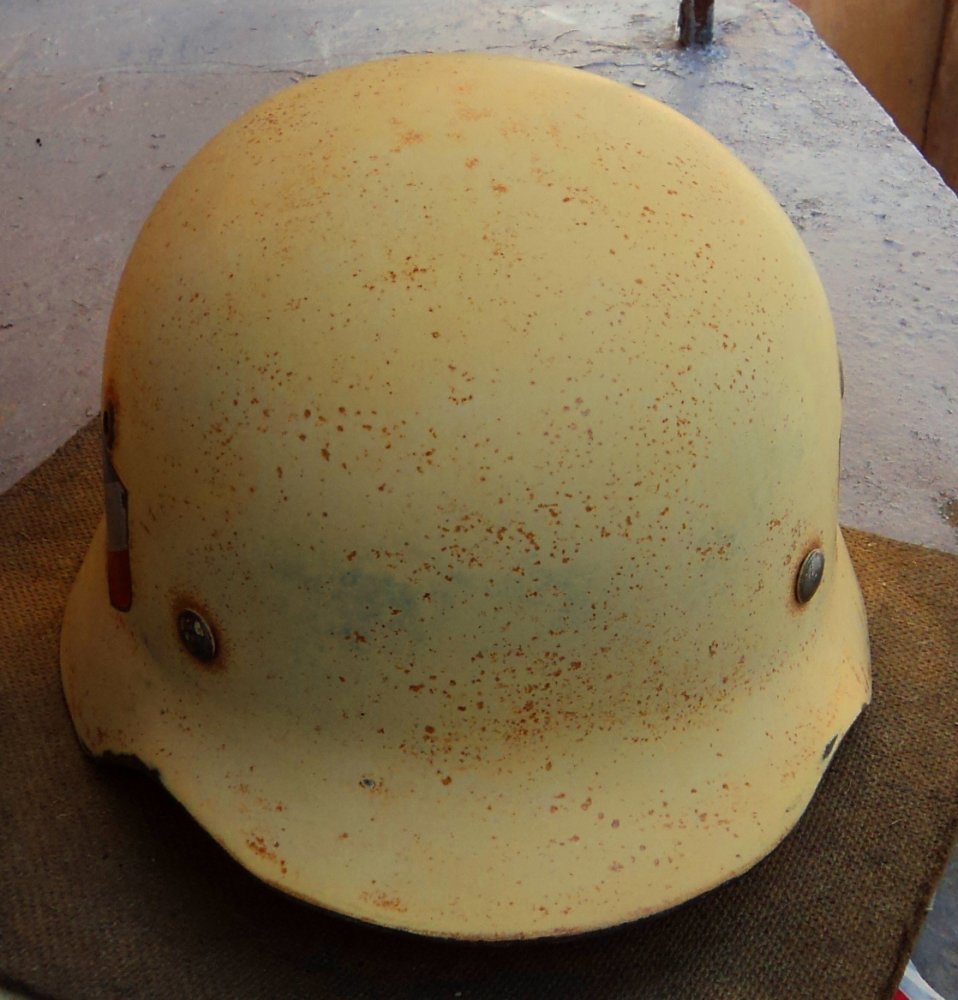

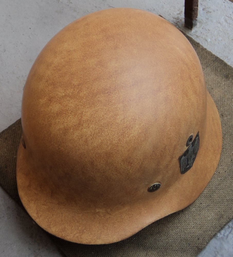

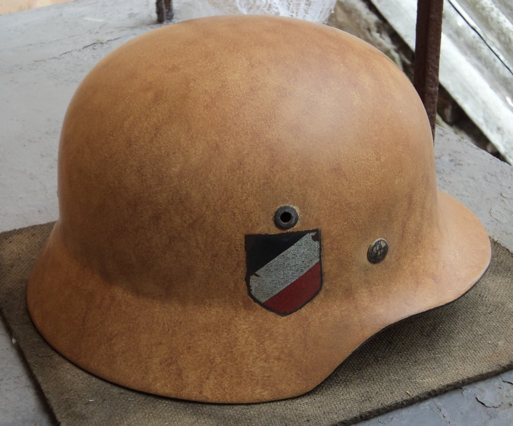

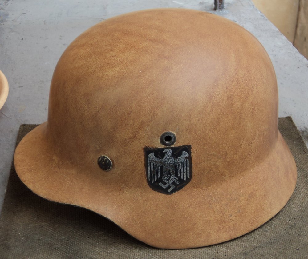

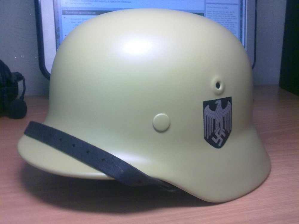

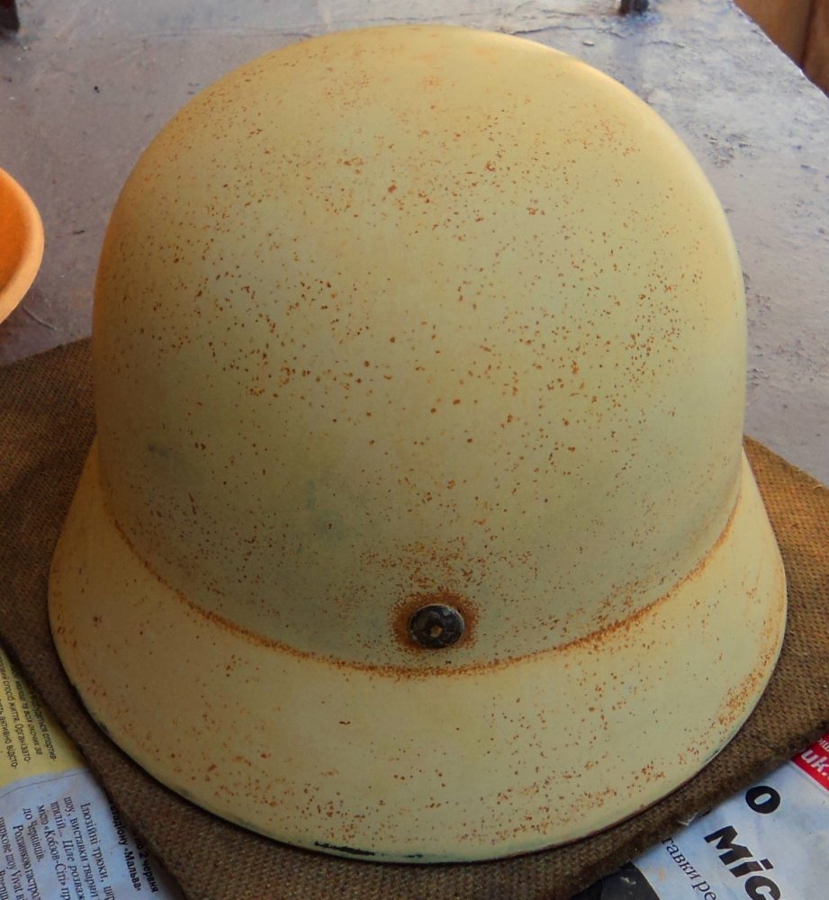

    Выношу на Ваше обсуждение данный экземпляр, интересует Ваше мнение по получившемуся окрасу: получилось или нет?
    Сначала сделал просто вермахт, а потом что то навеяло:confused:

    Гламурно слишком (я даже не про цвет, а дизайн покраски - как кокосовый орех или самолетная моделька), так на войне не "извращаются".
    Каким методом красили ?
    Стрипа та Gromoff подобається це.
  4. Gromoff
    Gromoff General-leutnant
    79
    131
    12.076
    Предварительно залепив декали монтажным (бумажным) скотчем покрыл каску в два слоя не дав первому высохнуть, затем взял две баночки модельной акриловой краски (кирпично-красного и темно коричневого цвета) в отдельной посудине смешал в пропорциях так, что бы получился ржавый цвет, немного разбавил водой и пока краска на шлеме еще не высохла, поролоновой губкой для посуды нанес на каску.....весь процесс занял 30 минут.
    Сегодня обнаружив высохший касон взял скальпель и аккуратно удалил краску с люверсов, кламеров и края обода (юбка и козырек), затем обнаружив в закромах у мамки целую упаковку новых поролоновых губок для посуды экспроприировал одну и уединился на балконе на 15 минут...позорный блеск с каски убрал жесткой поверхностью губки на сухую!....результат сфоткал и выложил на Ваше обсуждение - может где накосячил.
    С сегодняшнего дня благодаря дождливой погоде думаю отправить касон на балкон - хай мокнет и ржавеет в тех местах где нет краски.

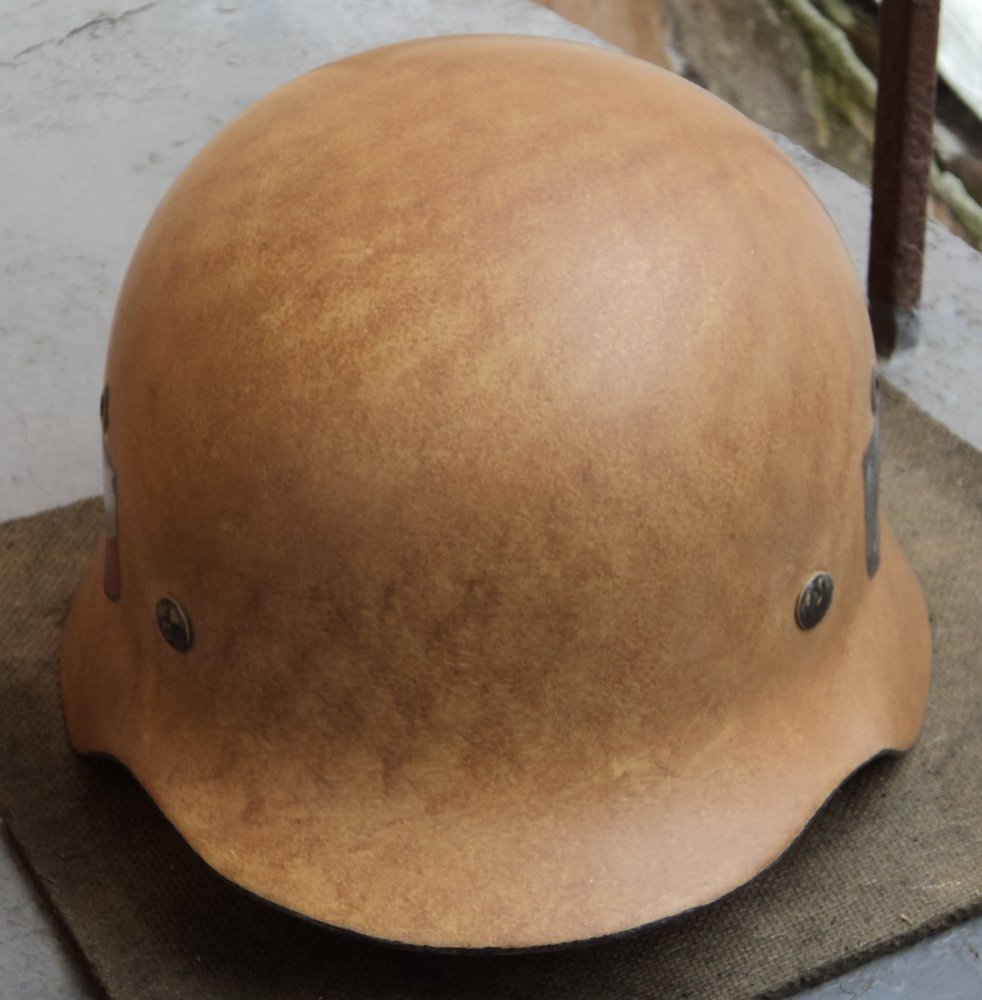

    да вот думаю на днях вооружится наждачкой и немного поработать)....знаю заранее, что после этого цвет станет светлее и гламур с поверхности исчезнет.
    toz1915, FN06, Стрипа та ще 1-му подобається це.

    Понял, тоже использовал методу.
    Хорошо "камо" таким делать и "витражи"
    Губкой "тыкали мелко" (мало по площади, другим цветом когда) - оттого и мелко-камуфляжные разводы (причем не хаотичные, как надо бы) получились.
    А так ничего задумка.:smile_12:

    просто губка рельефная попалась:(

    Нет, там проблема вот в чем (условно) - восприятие. Губка посудная прямоугольная (Вы ж не овальной банной пользовались ?) и машинально (тампонируя) начинаешь наносить одной из кромок (прямой) полосы. Такие же прямые и не хаотичные разводы - их очень хорошо видно, как от "шестеренки".
    Плюс второе - "мокрая эмульсионка" (и иже с ней) сильно бликует/искажает, поэтому разобрать, что там по контрасту/цвету можно только, как высохнет.
    Выкраску можно сделать + с опытом придет.
    Стрипа, 663 та Gromoff подобається це.

    Шлем вышел какой то "леопердовый", во всяком случае такое впечатление судя по фото. Да и вент.втулки с кламерами пожалуй не стоило так безжалостно затирать. А в целом работа похоже аккуратная.
    Стрипа, bolevard та Gromoff подобається це.

  11. Gromoff
    79
    131
    12.076

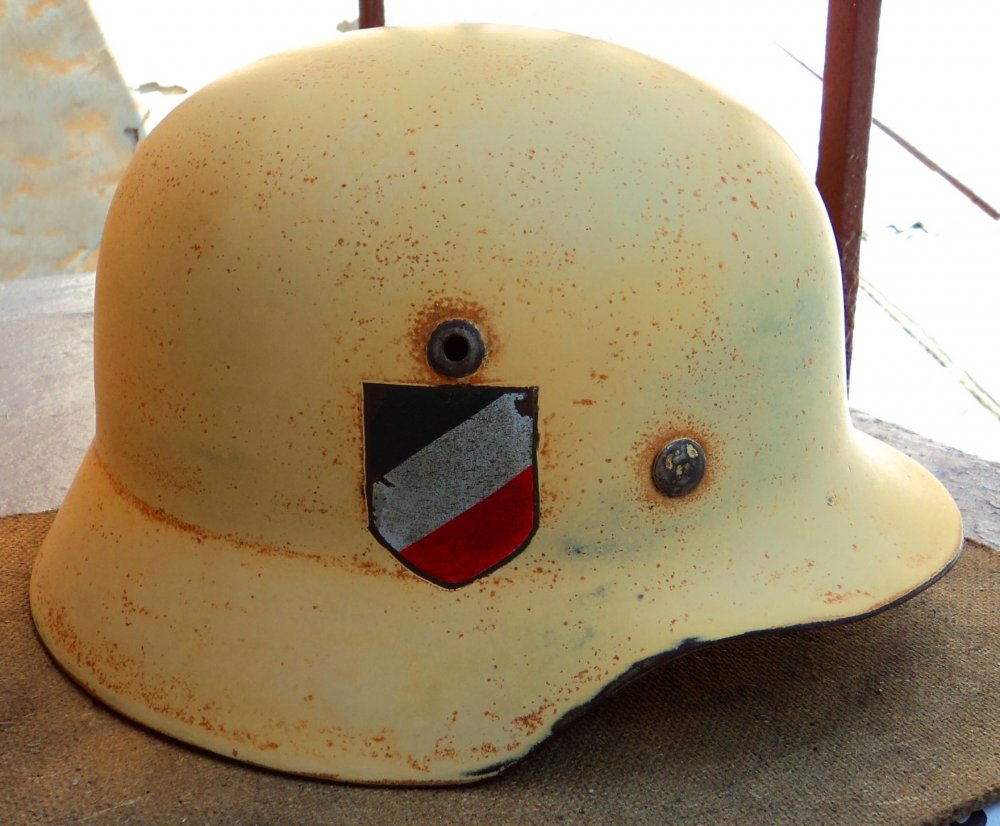

    вот, поглумился с помощью наждачки:D....фоткал без вспышки, в жизни цвет лучше!...если чесно, теперь в плане цвета мне понравилось.
    toz1915, FN06, Стрипа та 4 іншим подобається це.

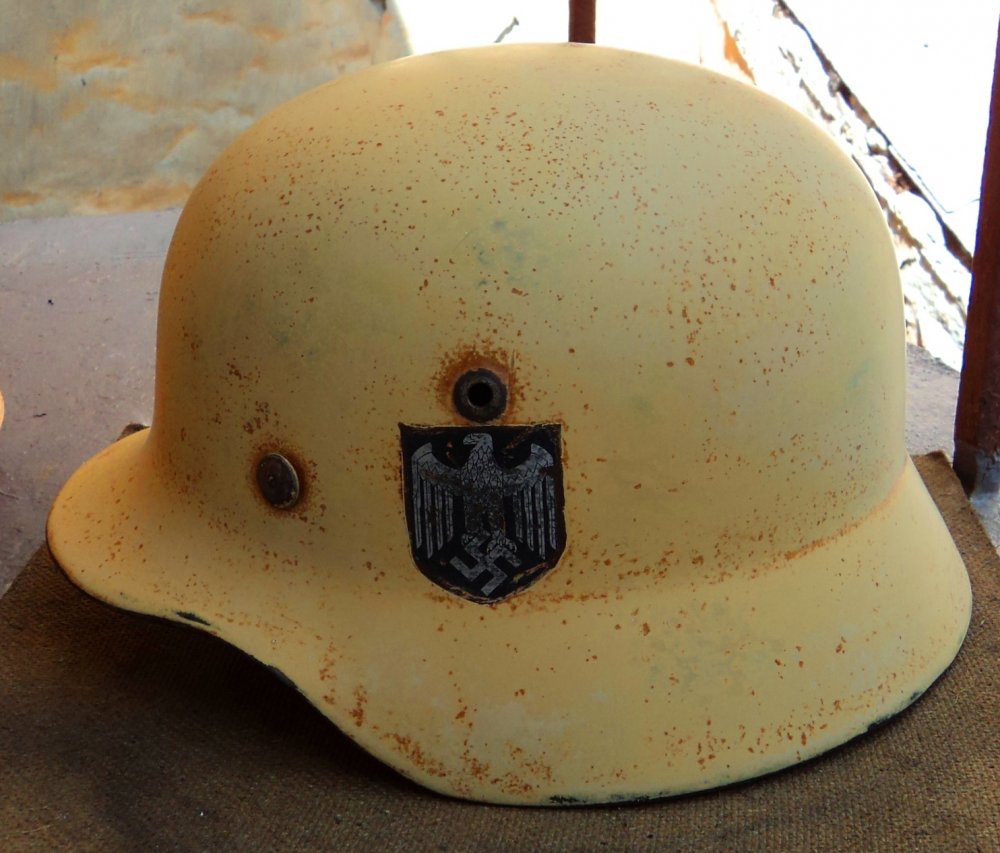

    Работа хорошая. Но цвет по моему совсем не ДАКовский , уж больно жёлтая получилась.
    Стрипа, 663, Tamerlan25 та ще 1-му подобається це.
  13. Gromoff
    79
    131
    12.076
    в жизни цвет реально песочный!
    toz1915, FN06, 663 та ще 1-му подобається це.

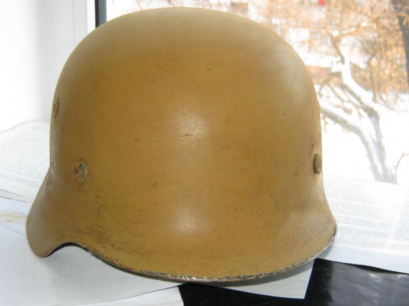

  14. фандик
    фандик Oberleutnant
    2.581
    Я свою вот в такой цвет красил.
    Стрипа, 663, Frodi та 4 іншим подобається це.

    Поддержу..Сильно посветлел..Больше на зимник стал похож:beer:

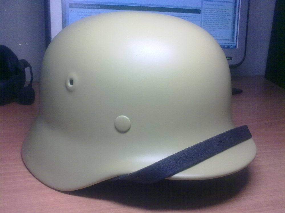

  16. мне очень нравится такой цвет!
    подскажите пожалуйста название такой современной краски, свою хочу в такой покрасить)

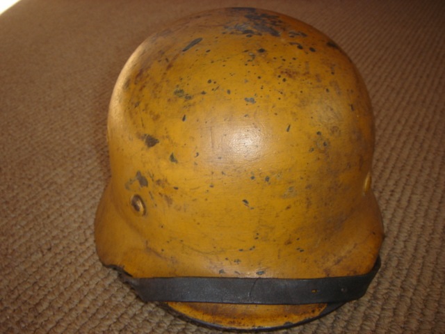

  23. фандик
    фандик Oberleutnant
    2.581

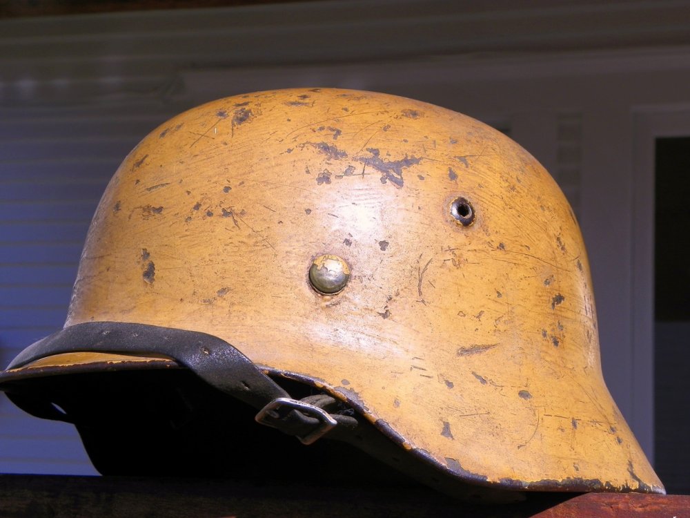

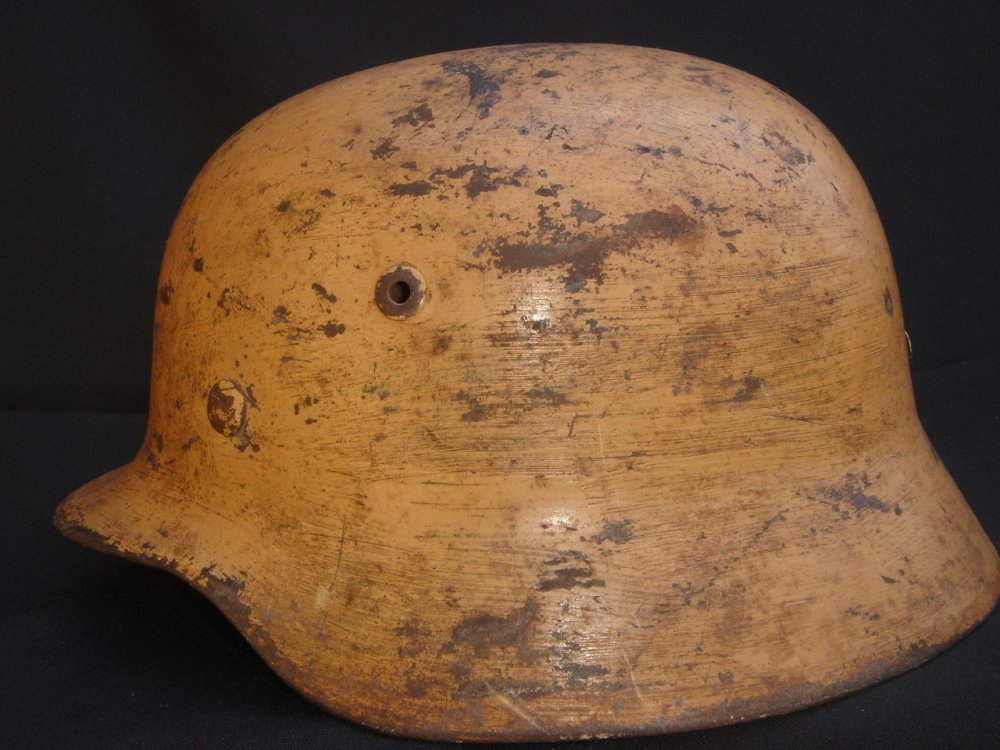

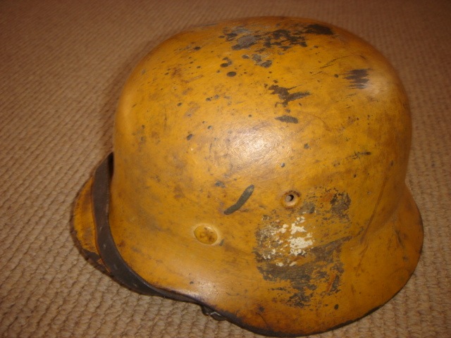

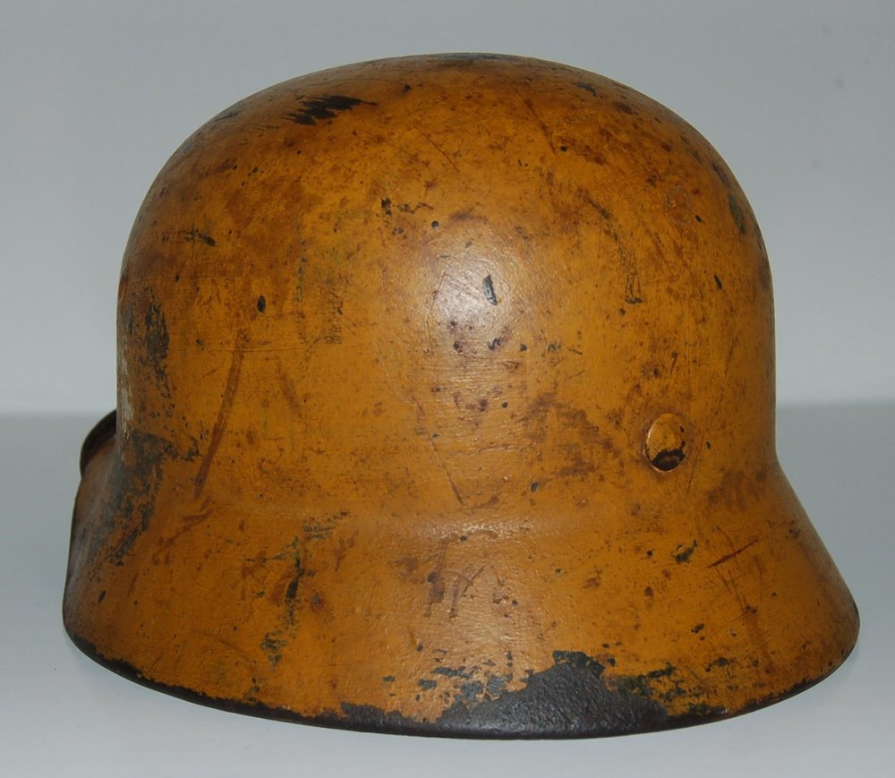

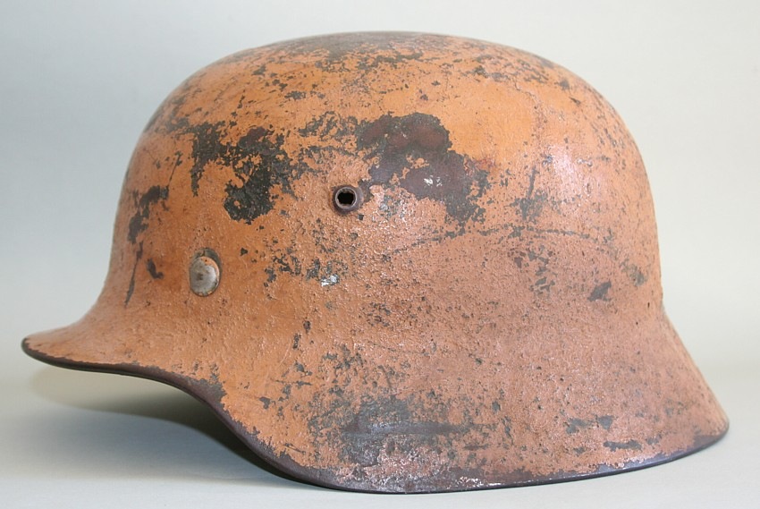

    Если вы пытались сделать перекрас под африку , то у вас данный цвет абсолютно не подходит . Вот посмотрите какие оттенки были.
    december 1944, Стрипа та 663 подобається це.

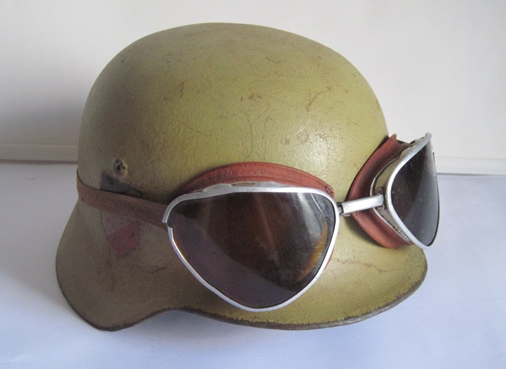

  24. -MG-34-
    -MG-34- Feldwebel
    763
    Правый берег Днепра

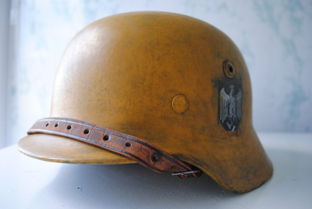

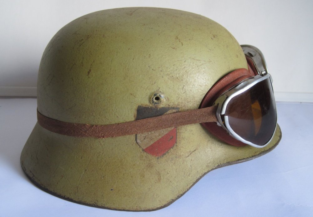

    Я красил касон вот так:
    Стрипа, 663 та фандик подобається це.
