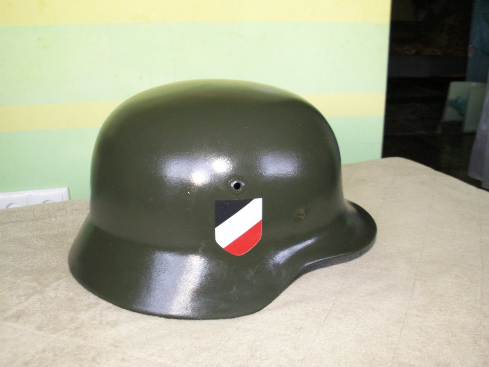

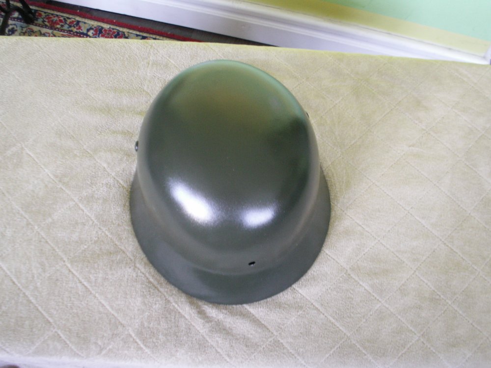

    Всем доброго времени суток. Выставляю на всеобщее обозрение две моих работы по реставрации касок М-35 и М-40.
    Попались эти два шлема по знакомству но не даром. Их владелец (горе реставратор) хотел их сделать для сельских байкеров.Мне стало жалко красавцев и я их выкупил. По ходу они были уже шпатлеваны и грунтованы, но тут сыграло мое желание проверить хорошо ли они зделаны, как оказалось не очень: куча шпатлевки, ржавчина не очищена как следует и.т.д. М-35 была в более хорошем состоянии,
    вальц идеален, вмятин нет. Правда люверсы были сточены в ноль, пришлось заменить. Тоже самое и с М-40 люверсы улетели. М-40 тоже не плохая правда купол был уже заварен до меня и не очень грамотно, по этому внутрянку до идеала вывести не удалось к моему большому сожелению.Шлемы отпескоструины,шпатлеваны алюминевой шпатлевкой, грунт и.т.д Краска RAL-6015. Декали от LASER за что ему спасибо!
    Сразу оговорюсь, не судте строго за блеск краски. Делаю на продажу, может новый владелец захочет состарить или что небуть еще по этому не стал покрывать матовым лаком. Если будут вопросы, спрашивайте.

    М-40

    На мой взгляд зашпаклёвана и отшлифована 40 -ка лучше 35 -ки

    F.O.Mozer Stabsfeldwebel
    1.415
    Хорошо получилось,цвет понравилось,а вот вентель слева - на 40-ке как то туповат,не хватает ему крегловатости

    230
    Западная Украина
    Фото как всегда искажает. По верьте на слово....

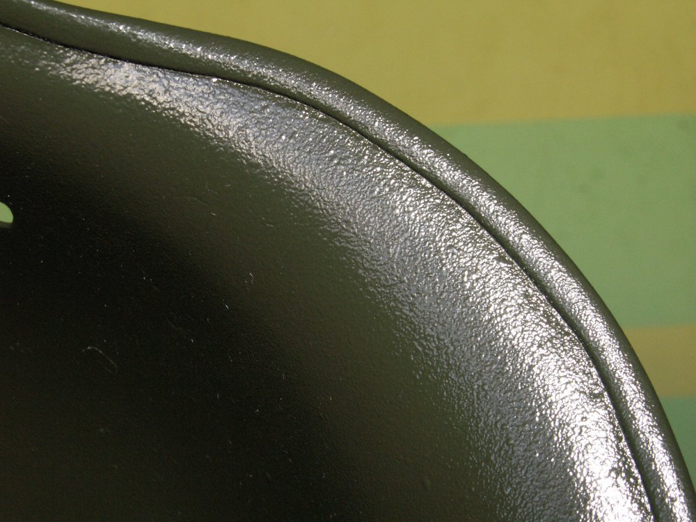

    Оба шлема сделаны аккуратно. 40-ка понравилась больше, чем 35-ка.
    На М 35 хорошо видна выраженная фактурность красочного слоя, причем и на внутренней поверхности шлема также, мне на реальных шлемах такую "шагрень" видеть не приходилось.

    230
    Западная Украина
    Реальных шлемов в краске в руках держать не приходилось ( Все что знаю и делаю взято с сайта). По этому, не могу не согласится. Фото сделано при сильном увеличении, шагрень присутствует но не слишком большая, при желании можно убрать. ИМХО.

    827
    Украина.
    Приветствую! Мне кажется? Или цвета отличаются? На М-40 Краска RAL-6015. А на М-35 какая?
  12. DeeSee
    DeeSee Stabsgefreiter
    230
    Западная Украина
    На оборот М-35 покрашена в RAL-6015, М-40 тоже RAL-6015 только с добавлением немного серой краски (совсем чуть-чуть).
