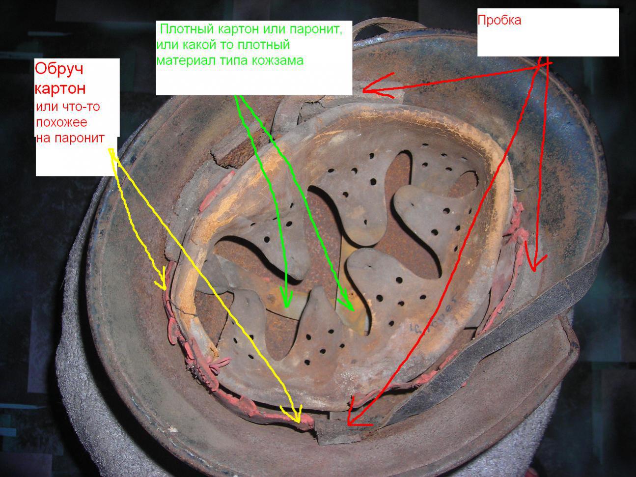

  8. hohot
    hohot Feldwebel
    673
    Moskau
    Вот сфоткал подшлем у своего. Он очень ветхий, к сожалению, хотя сама кожа жива вполне. Не бог весть что, но, надеюсь, возможно чем то поможет.

    amorphis, спасибо!
    А что там по краям подшлема какая то прокладка была? Что то типа поролона? И еще, там не видно следов, была ли на этой каске амортизационная прокладка на темени?

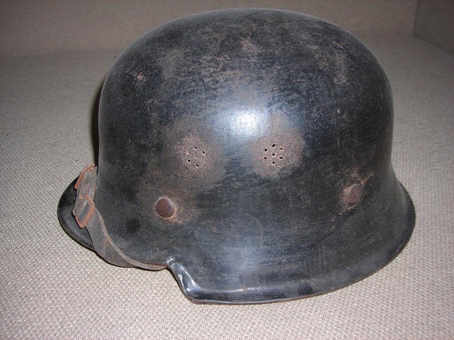

    А можно фото шлема, вашего, снаружи увидеть?
  11. hohot
    hohot Feldwebel
    673
    Moskau
    По краям, под кламмерами подкладка пробковая, обруч картонный или паронит мож какой, но скорее плотный картон. От кламмеров крест-накрест
    что-то типа амортизаторов тоже либо из плотного картона или из паронита или жесткого кожзама. (фот прилагаю)

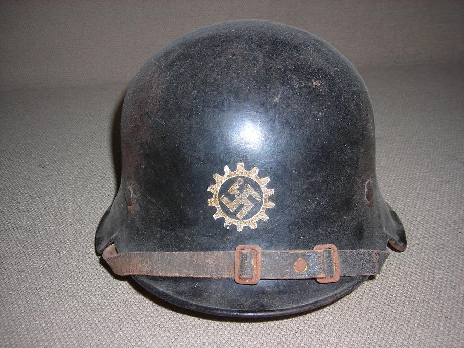

  12. hohot
    hohot Feldwebel
    673
    Moskau
    Пожалуйста!

    По устройству подшлема очень помогли Вы мне, а вот эти штуковины на темени - их там две штуки всего, крест на крест?
    А Ваш по всей видимости принадлежал полицейскому из технической полиции
    http://www.german-helmets.com/TENO_MAIN.htm

    Штуковины на темени (амортизаторы, как полагаю) их две штуки.
    На шлеме эмблема DAF (Немецкий рабочий фронт). Скорее всего на парадах-демонстрациях её носили.
