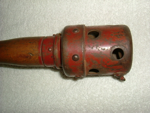

    Панове, помогите советом, как почистить, чем покрасить итд.. В холодные ноябрьские времена будет чем заняться. Докупить ручку, колпачки не проблема найти.. На полку поставить.

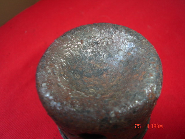

    Прокислотить (не раз описывалось на форуме) , после произвести мех. обработку. Щеточку на дрель - очень удобно... Далее зашпаклевать все раковины , или запаять с последующей обработкой. Следующий этап грунтовка (что-то типа сурика ) . Грунтовка проявит все дефекты шпаклевки. Устранить дефекты - далее покраска.....
    У г-на jurgen-а спросите или на его сайте. Было у него подробное описание с картинками.

    В уксус на ночь и делов то.....

    Это учебная. Если всё-таки руки у меня растут не из жопы, то вот мой пример для подражания.

    Выкладывайте фото процесса , думаю будет интересно и позновательно.
