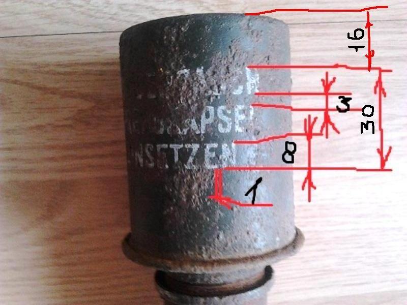

    18092013732.jpg kroters, спасибо, хочу именно трафарет сделать, а не переводную декаль, интересуют размеры надписи, ширина, высота, шрифт.
  5. kroters
    kroters Stabsgefreiter
    274
    Я себе делал трафарет на плотере вот по этому образцу . Ширина 85мм , высота 35 мм (это сам трафарет ) Шрифт - высота букв 8мм ширина 6мм.

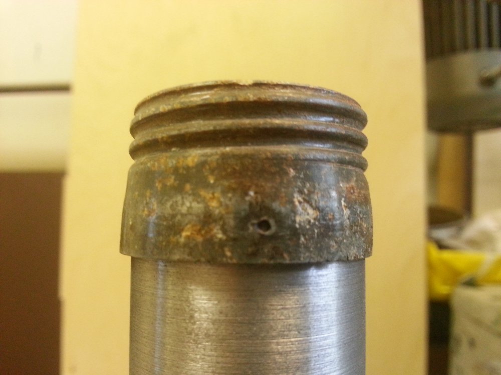

    ещё такой вопрос: нижняя резьба на рукоятку больше колпачка (видимо раздуло намокшим деревом), реально ли эту деталь исправить, или проще новую найти?
  10. ALEKS81
    ALEKS81 Oberstleutnant
    17
    29
    4.819
    Прилуки
    У меня тоже такая проблема была, резьба была большего диаметра чем крышка, да еще попадалась с другим шагом резьбы и не накручивалась вообще. Мне кажется это зависит от производителя, а их было много. Попробуйте найти другую крышку или резьбу. И желательно выложите фото, может что-то посоветую если она хоть немного накручивается.

    19092013737.jpg накручивается на 1 виток, дальше расширение не позволяет. пытался обжать-- появились трещинки, а уже не стало :-(

    Приветствую! Уточните плз, в каком месте "резьбы" у Вас начинаются проблемы: если крышка не накручивается с самого начала - это одно, а если "затирание" происходит на юбке (там, где собственно резьбы уже нет) - то это исправимо. В понедельник скину фото приспособы для "утоньчения".

    с самой резьбой всё норм, на фото видно, что расширение начинается после резьбы. буду благодарен за фото приспособы :)
  14. Rudolf Ritter
    Rudolf Ritter Stabsfeldwebel
    847
    Донецк
    Ок. Тогда это вобще не вопрос. Ждите понедельника. Вам понадобятся услуги токаря, но зато приспособа останется у Вас навсегда.

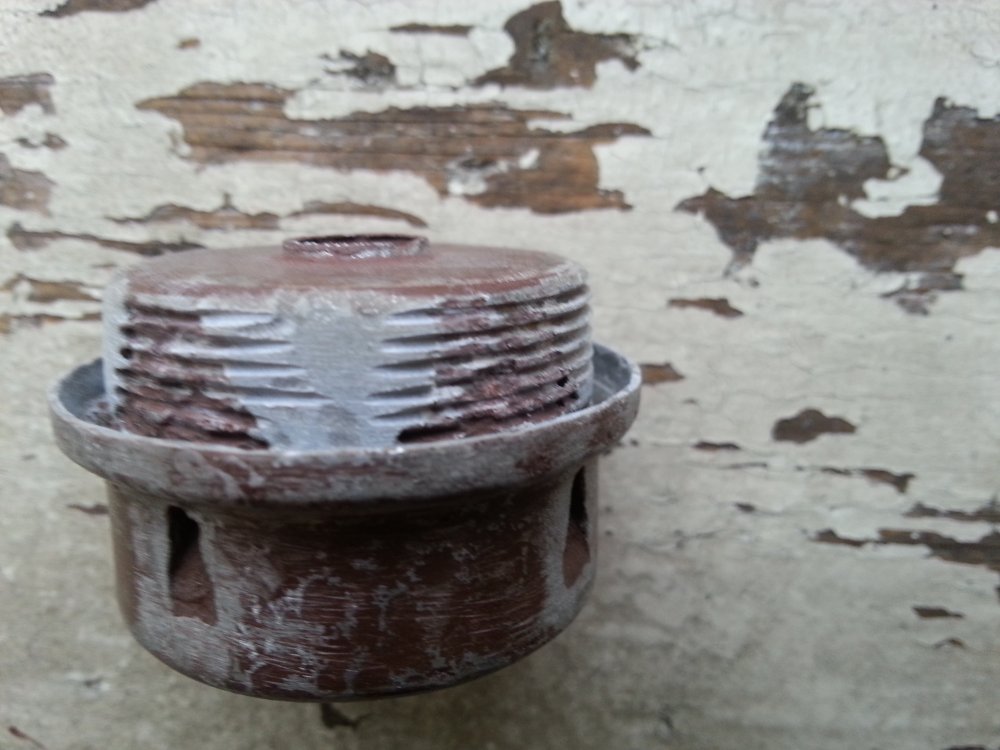

    расскажу, пожалуй, пока про восстановление резьбы на переходнике.как видно по фото, от резьбы мало чего осталось.
  17. dr.Zoldberg
    dr.Zoldberg Stabsgefreiter
    165
    санкт-петербург
    ну я и взял надфиль, и начал потихоньку её наращивать шпаклёвкой.
    Rikoshet та Rudolf Ritter подобається це.
  18. dr.Zoldberg
    165
    санкт-петербург
    в итоге получилось лучше, чем было , если по-уму, то нужно было оловом напаивать, но я поленился. Хотя принцип тот-же. надеюсь, что кому - нибудь пригодится.

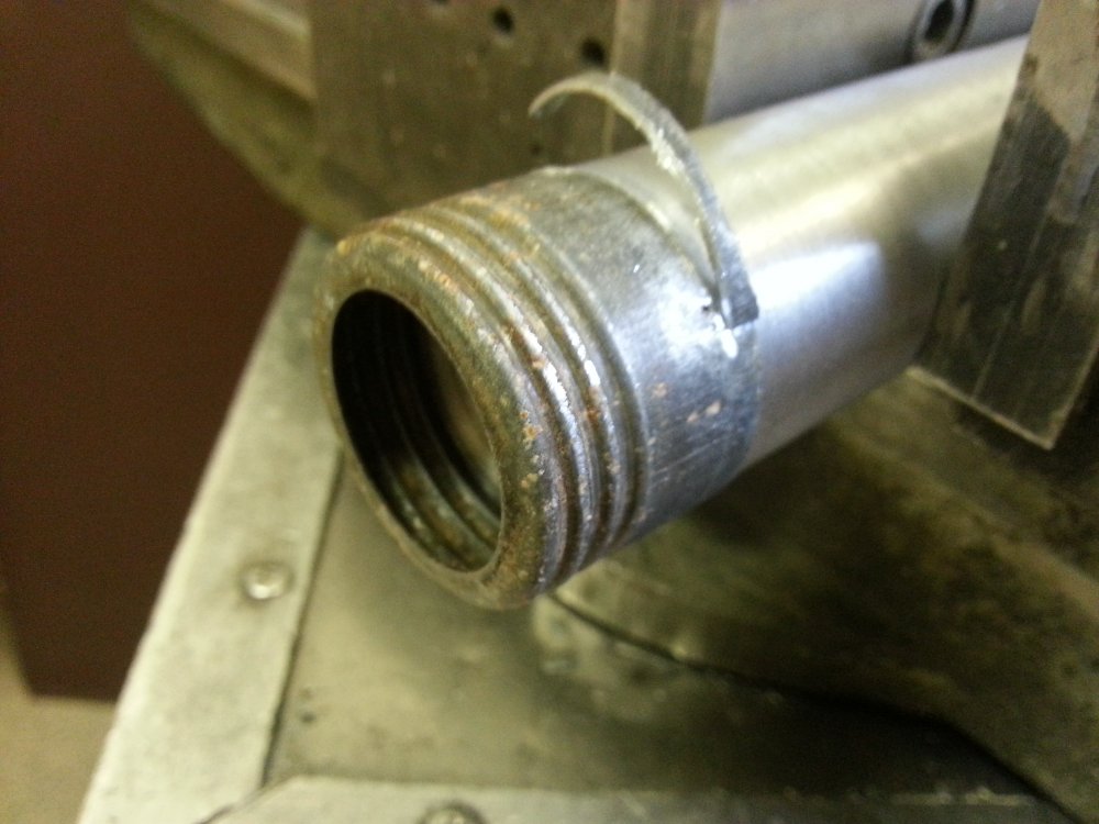

    приспособа от Рудольфа Риттера Отлично справилась с своей задачей! Шайбу осаживал постукивая по кругу, юбка резьбы в итоге yдлиннилась на 4 мм. лишнее отрезал, чуть подпаял пару сквозняков.
    Искупал в кислоте, подшкурил, готово! Можно собирать макет! Спасибо всем, кто помогал!

    Хорошо получилось:smile_12: Крышка теперь хорошо закручивается? Фото можно?
