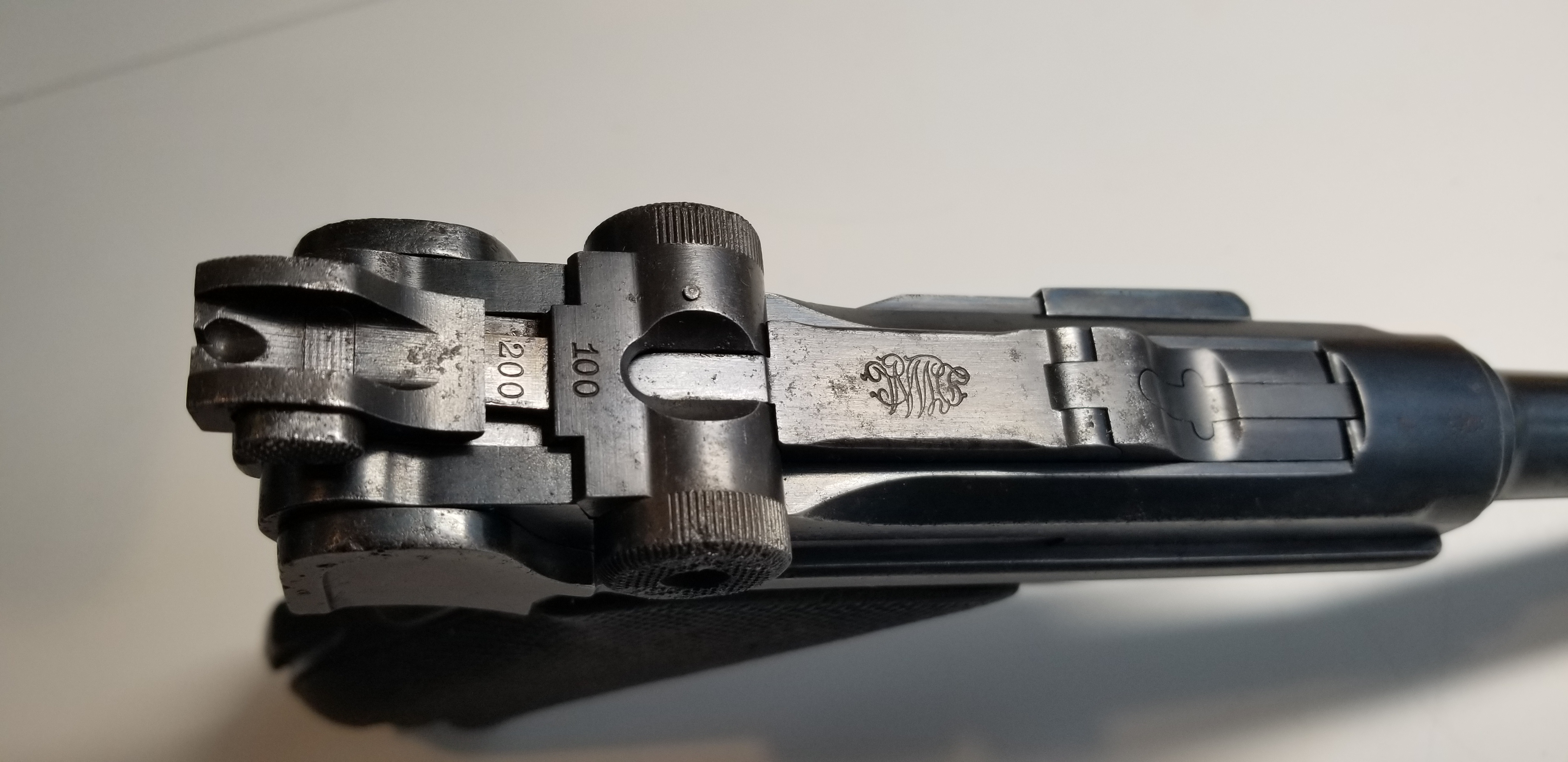

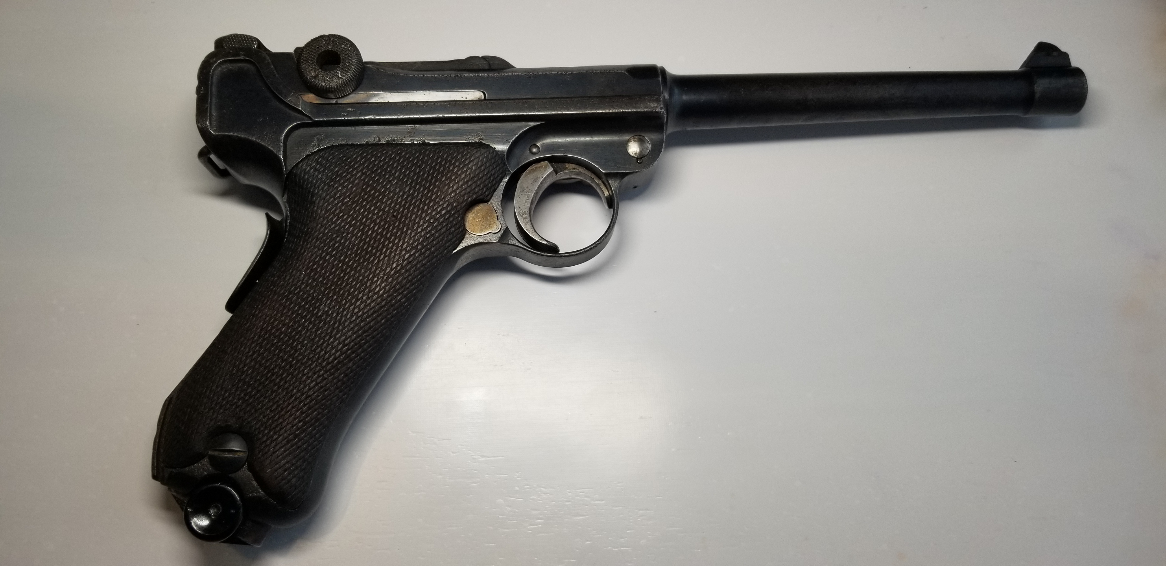

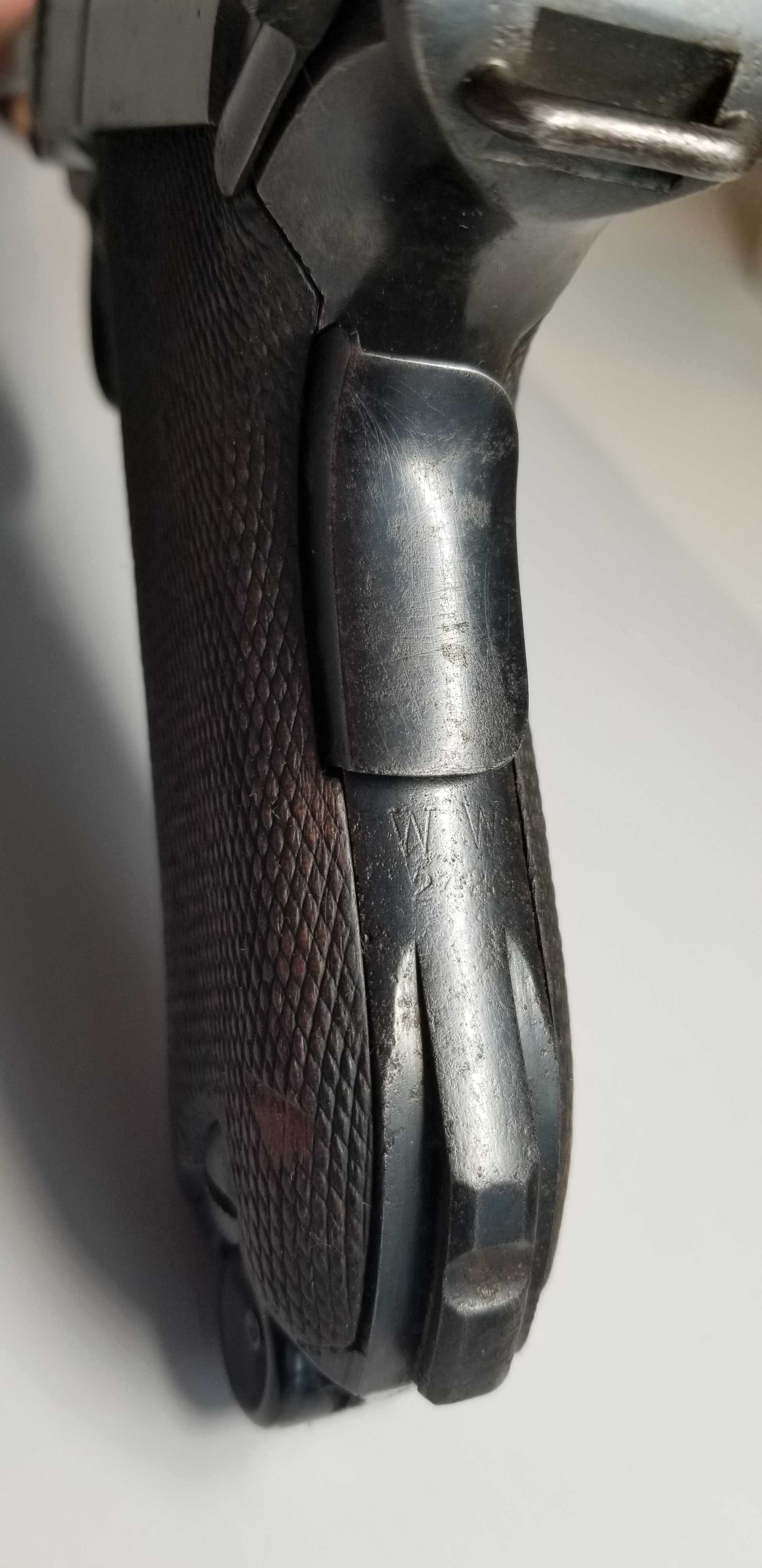

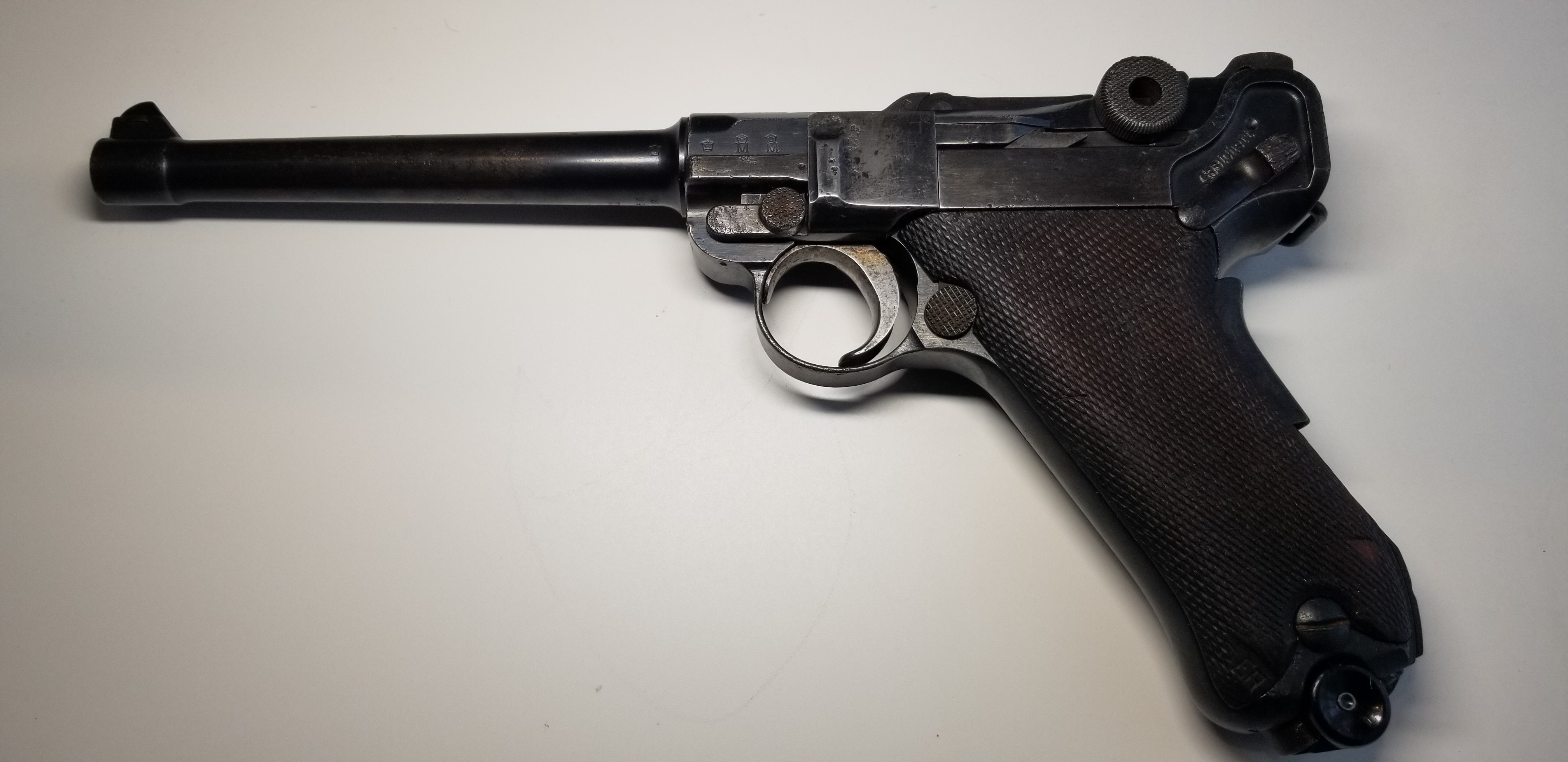

    Приветствую друзья, прошу оценить вот такой не частый девайс. Люгер морская модель, весь на одном номере, ничего не резалось и не восстанавливалось, ствол залит мягким металлом.

    Вітаю.Дуже цікаво би було почути думку andi1972-гуру у темі люгерів.

    2500-3000$. Новодельная кобура в подарок.

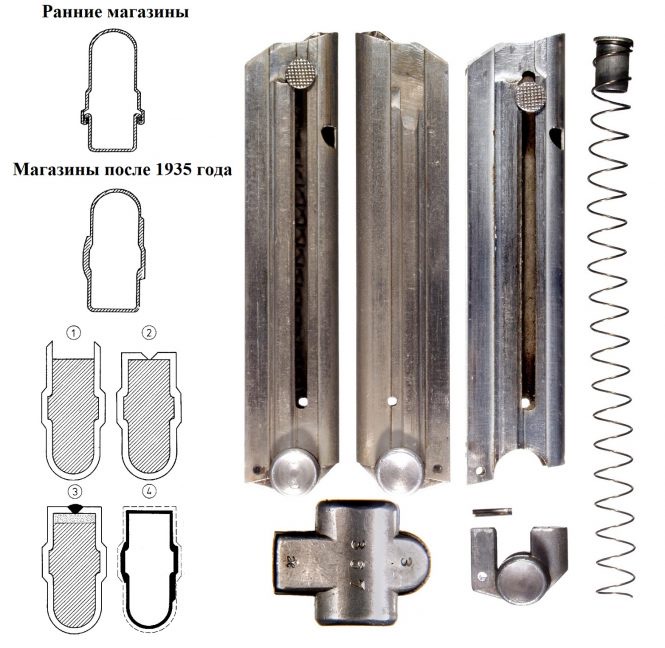

    Доброго здоровья в условиях войны!К сожалению Andy 1972 (Андрей)с начала войны с ним нет связи(((Что хочу сказать со своей стороны по данному девайсу.Все-бы ничего если-бы не одно НО.Магазин с бакелитовой донной частью не имеет никакого отношения к данной модели.Это поздняя версия от так называемой "черной вдовы"год выпуска 1941 -1942.Магазин состоит не из двух частей как в ранних версиях ,а одной и на плоской стороны заварен и зачищен.Удивляет другое Шахты магазинов старой версии и новой после 1930 года-разные и магазины попросту не взаимозаменяемы.Как магазин позднего выпуска втиснули в раму -загадка(((Я думаю ,что шахта подгонялась под данный магазин.В оригинале магазин должен быть с деревянной донной частью на гвоздиках ,состоящий из двух половинок на витой пружине,а не на штифте через пуговицу и зигзагообразной пружиной ,как у поздних версий.С уважением

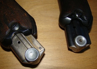

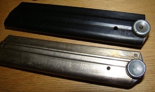

    Я Вас приветствую!Вы вот сейчас о чем?О какой скидке идет речь или я пытаюсь отговаривать потенциальных покупателей?И что значит более правильный вид?Я написал ,что Борхард-Люгер в те годы шел с магазином собранным из двух частей на "замках"и донная часть у него была деревянная или алюминиевая с цилиндрической пружиной.То ,что на Вашем девайсе присутствует кистевой предохранитель указывает на ранние годы изготовлениям магазин поздний-что не понятно?Вот фото для понимания о чем идет речь.К сожалению у меня слетел архив по эволюции Борхарда-Люгера с фотографиями.Теперь на счет шахты магазина.Я держал в свое время не один ранний и поздний вариант Р-08.И могу с уверенностью сказать ,что магазин ранний поздний -разные по геометрии и поэтому без подгонки шахты становятся не корректно.Нам нужна истина ,а не хватание за язык.Вот фото эскизов раннего магазина и позднего.С уважением AC34A941-0AB6-4FD3-9E42-4041C82E316F.jpeg 27A08051-AAB0-4825-9CFA-694D8F418561_4_5005_c.jpeg 6E5FCFFB-F4A0-4EA5-ABF4-B86E0EFDBDAF.jpeg

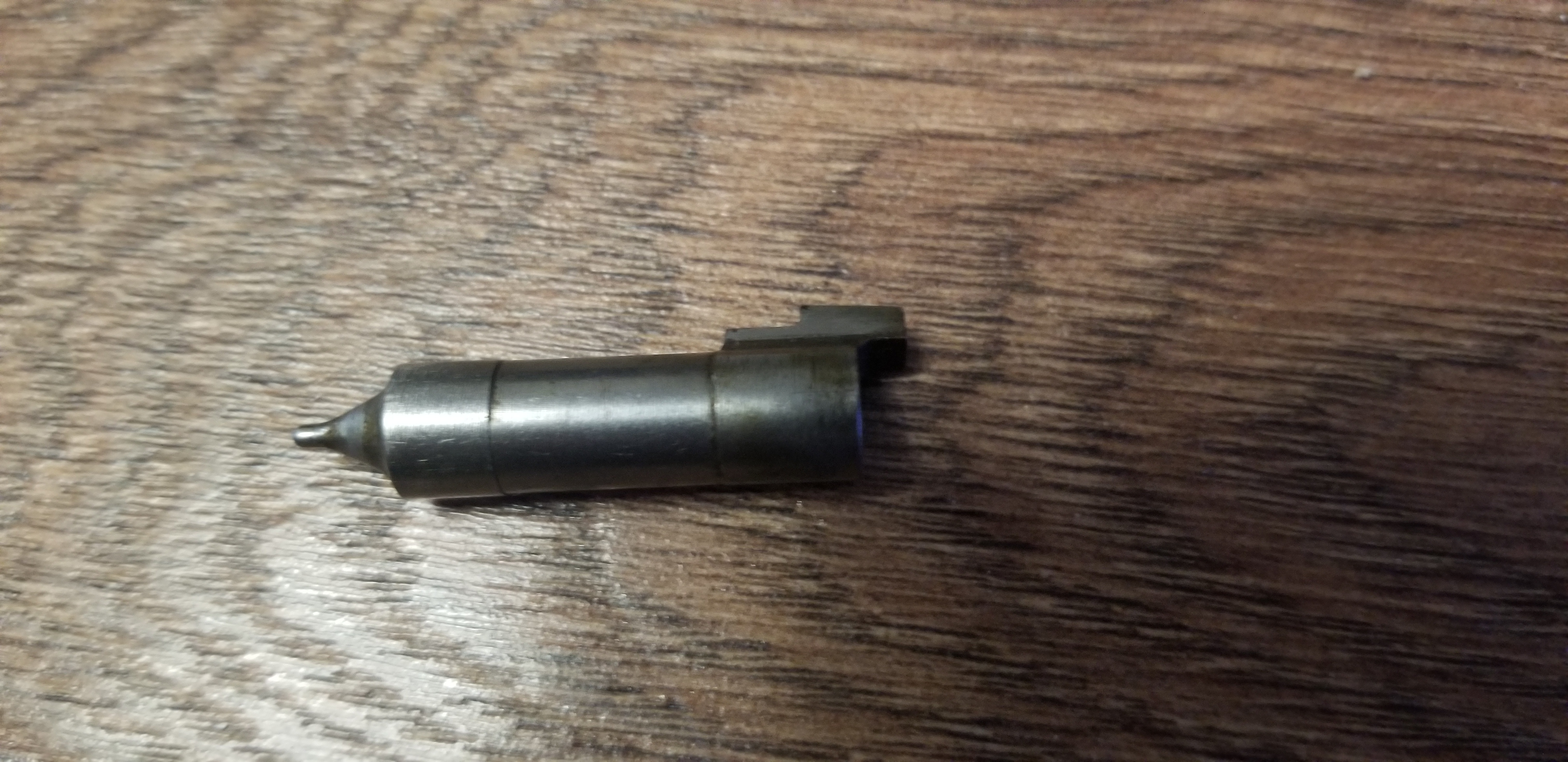

    У меня просьба к продавцу!Не могли-ли Вы сделать фото ударника.Там тоже есть "водяной знак" -газоотводные канавки раний или поздний вариант?Ваш девайс определенно достоин внимания и хороших денег.Сейчас к сожалению в Германии запретили слеты.По началу из-за пандемии ,а сейчас другая причина.Я это к чему?Европа практически, постепенно закрывает тему, Второй Мировой войны.И в будущем купить ,что -либо будет очень затруднительно.И цены пойдут только вверх из-за дефицита девайсов, а желание владеть никуда не делось.Удачной продажи))С уважением C1F9CA97-AEFA-484E-8340-52BBD2982F97.jpeg

    Ну вот, что Вы написали?Вы хоть перечитываете то, что написали перед публикацией?О каких магазинах производства Рейха,Вы изволите писать?Вы внимательно посмотрите на фото ,какие я выставил.Вид сверху -геометрия магазинов одинакова?3 Рейх появился с приходом власти Адольфа Гитлера в 1933г.Ваш Р-08 выпущен в 10-20 годах и потому магазин был старой конструкции с мягкой пружиной и очень хорошо снаряжался даже без ключа(заряжалки).Магазины фирмы Шмайсер ,а это после 1930-1935 года были другой конструкции и пружина в них очень жесткая,поэтому при попытке сделать СХП-появились проблемы с автоматической перезарядкой.Очень туго сходил СХП патрон с губок магазина по горке подьема.Несколько лет назад мы это уже обсуждали.С 1930 года Парабеллум выпускался фирмой Маузер.Хочу заметить ,что данный девайс был очень желанным но достаточно сложным в изготовлении,137 операций ручной селективной подгонки деталей.Поэтому некоторые составляющие от одного пистолета не подходили без подгонки к другому.А то, что вы не слышали о проблемах с установкой разных магазинов на разные годы выпуска и фирмы-не говорит о том ,что их нет.Для того ,что-бы лучше разбираться в эволюции пистолета Борхарда-Люгера в последствии изготовителем Маузером(Парабеллум)зайдите в Ютюбе на страничку Сергея Толла,бывшего нашего соотечественника.Там есть 45 минутное видео ну очень вкусное и интересное.Желаю добра и скорейшего завершения войны и победой Украины над рашистами.С уважением

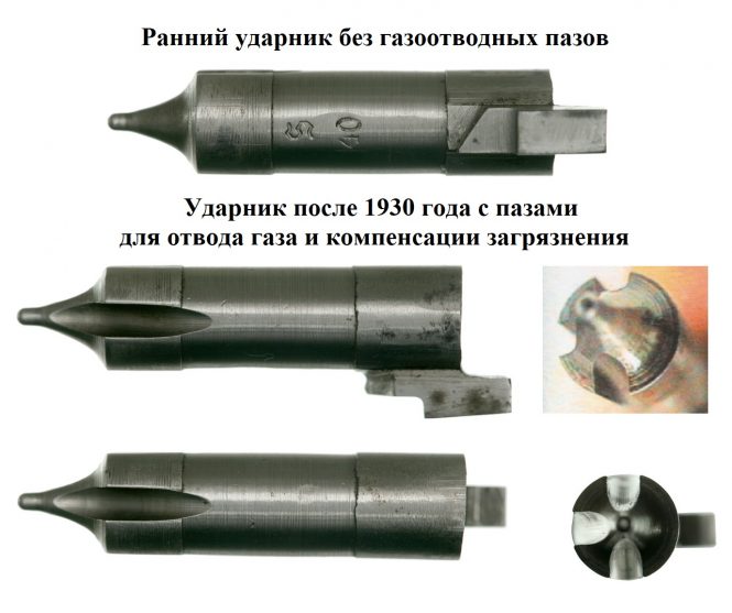

  22. Star64
    Star64 Oberst
    11
    3,632
    Location:
    Как и предполагал Goga....-без газоотводных пазов.

    Доброго здоровья в условиях войны!Хороший ударник(правильный),правда не вижу номера.Номер на нем есть?С уважением

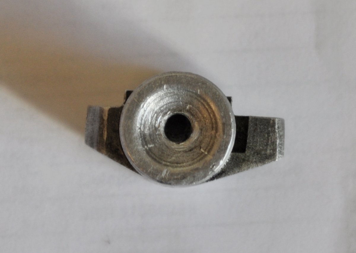

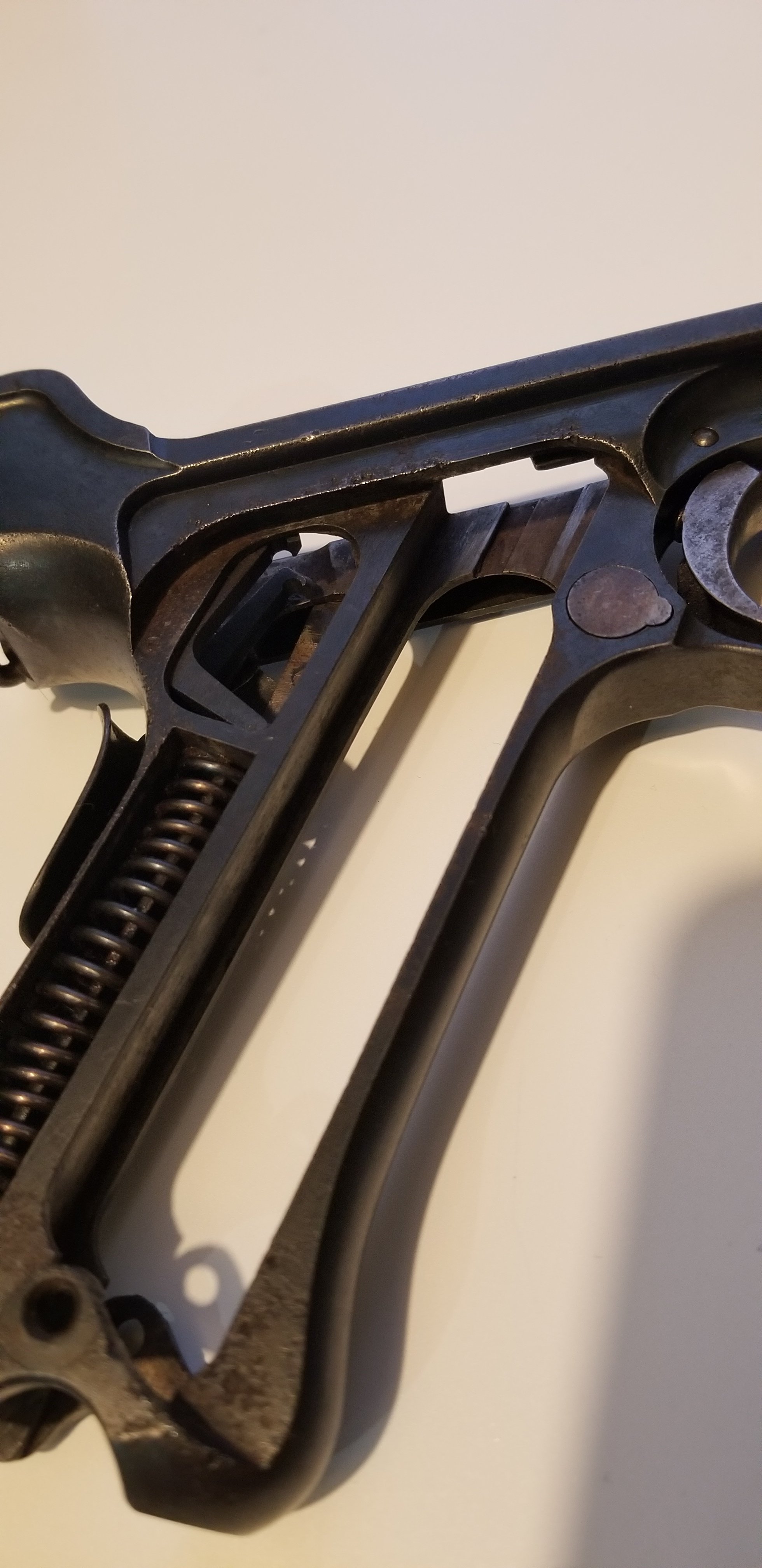

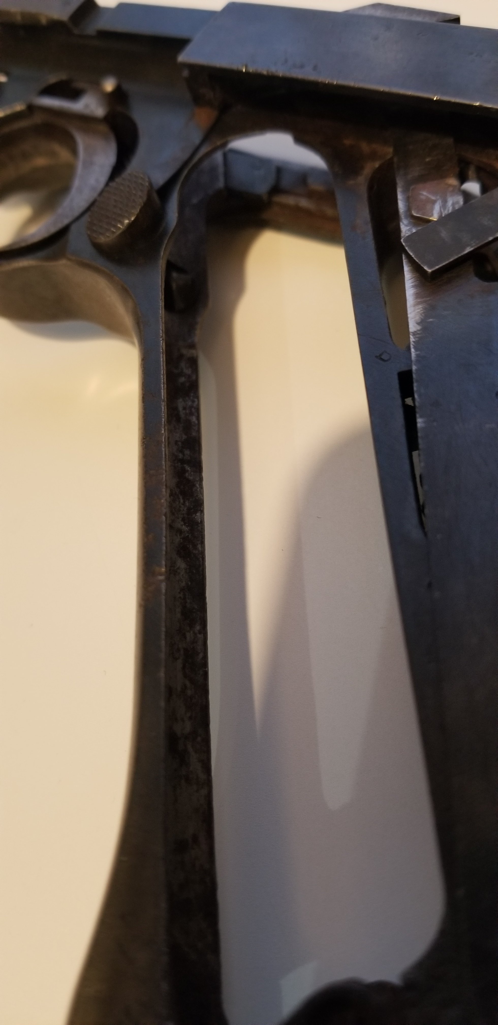

    Магазин действительно не родной, но они взаимозаменяемые, это я говорю с полной ответственностью, поэтому в предмете ничего не точилось и не подгонялось. 20230204_165048.jpg 20230204_165030.jpg
