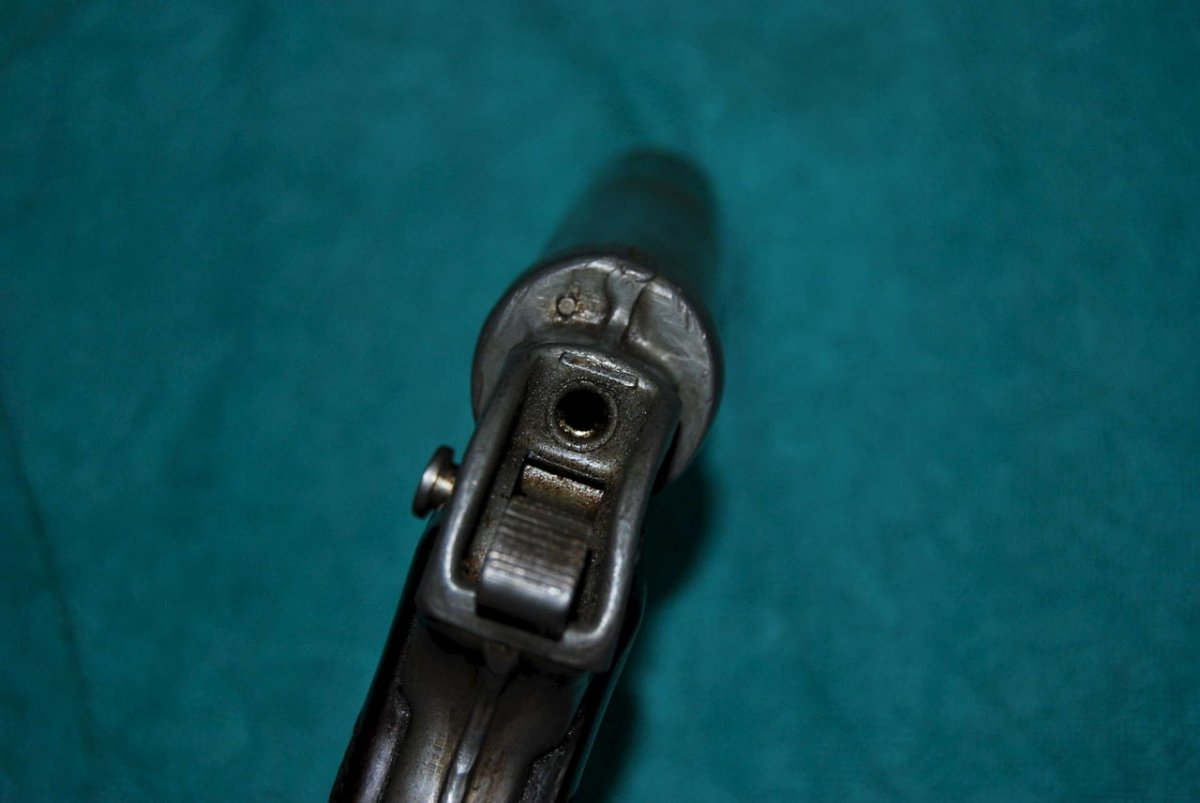

    Добрый вечер! Подскажите по ракетнице.Что вот это за штырь? Когда вставляю гильзу в ствол, этот штырь мешает ей закрыться. Может он должен пружинить? С обратной стороны стоит штифт. Как разобрать всё это дело?

    Приветствую.Если я правильно понял,Вы имеете ввиду штырь экстрактора.Но если он без гильзы не мешает закрыванию ствола,то причина в гильзе...Или гильза не от такой ракетницы по длине или просто донце не садится заподлицо в посадочный паз патронника...:confused:

    Указатель наличия патрона в стволе.

    Посадочные место чистое. Длинна гильзы не должна влиять на закрытие. Наверное гильза не от него. Думаю, что должен быть паз в гильзе под этот штырь.Длинна гильзы 82 мм.

    Не должно быть в гильзе никакого паза. Гильза дном нажимает этот штифт, и он вылазит с обратной стороны. Тем самым и говорит , что патронник заряжен.
    Это принцип любого индикатора патрона в патроннике.
    У вас он закис.

    Спасибо! Попытаюсь разработать. Он наверное с пружиной. Ещё хотел бы узнать, почему у гильзы половина донышка ребристое?

    Ребра это вариант маркировки. Чтобы на ощупь определить патрон. Там есть много вариантов.
    А по ремонуту обратитесь к Юре Штурму. Он подскажет что и как делать. Чтобы не испортить. Или к Балу.

    Всё получилось, пружина работает! Ещё раз благодарю Вас!
