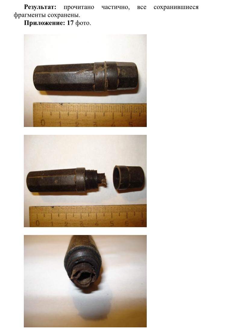

    Вітаю. 23.09.18, при проведенні пошукових робіт на місцях боїв1941 року було віднайдено останки військовослужбовця Червоної армії. Серед спорядження також було виявлено ЛОЗ та підписний підсумок.

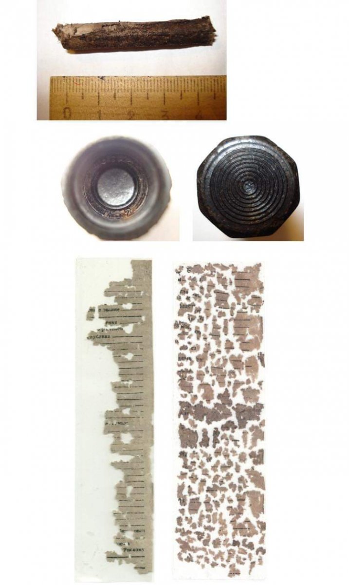

    Лоз був в дуже тяжкому стані. Папір буквально сцементувався. Для того щоб розгорнути а потім зложити залишки вкладиша медальйона Експерт витратив майже п,ять місяців. Папір відмокав і давався по мілліметру. Тому хочу виразити подяку за таку наполегливість і професіоналізм. В багатьох других експертів такий вкладиш був би безнадійним.
    Підсумок на бійцю був трьохсекційним, німецьким. Для тих місць це не виняток.З бійцями ми там зустрічали і німецькі підсумки, і фляги і монети, як німецькі так і польські.
    Підрозділи, що вели там бої відступали до нас від самої границі.
    Один з пошуковців, що реконструює Вермахт вирішив подивитися на задній стінці підсумка клеймо, і помітив ледь надряпаний напис. Прізвище і ініціали. Візуально на полі нічого прочитати не вдалося, тому підсумок був теж переданий Експерту. Зараз він в роботі.
    Як тільки в мене буде висновок експертизи то виложу його тут. А поки прошу допомоги по Лозу. Кожна буква має значення, адже прізвище на підсумку другорядний признак ідентифікації. Треба буде вияснити чи ЛОЗ і прізвище на патронні сумці мають відношення до одної людини чи до різних, і по можливості ідентифікувати бійця.

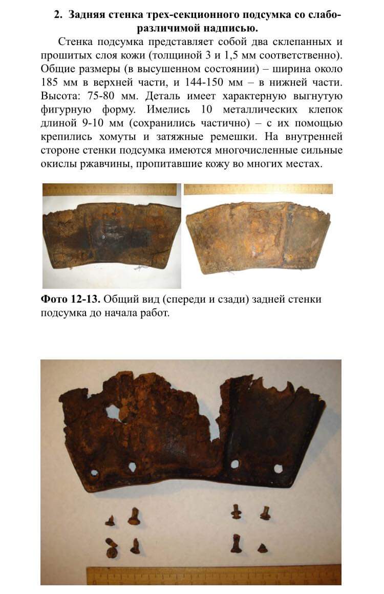

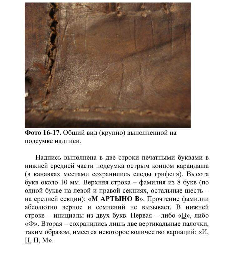

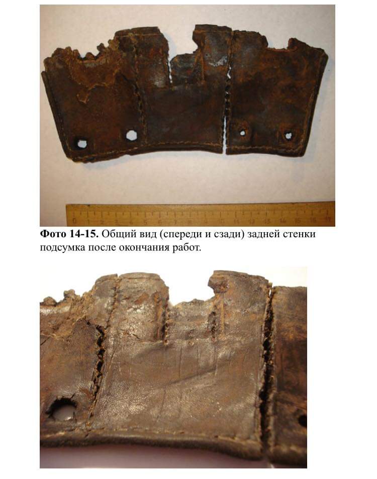

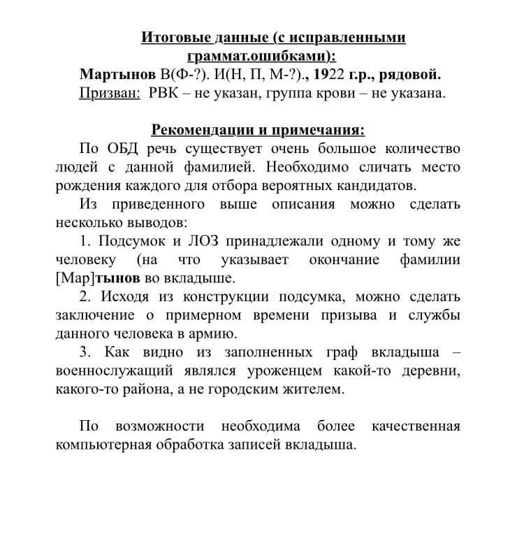

    Експертиза лоз та стінки німецького підсумка.
    IMG_20190707_112020_338.jpg received_2447684078586152.jpeg received_1090904787765937.jpeg received_343341239666756.jpeg received_481128515993226.jpeg received_468878923897178.jpeg received_2374937162567691.jpeg received_453517485380909.jpeg

    Извините что означает (...) вск? Тоесть три точки? Это три буквы или просто срезано? Тоесть можно по церковных книгах востановить имя... Но я не понимаю троеточия..?!

    Три крапки це початок слова , який прочитати не вдалося.

    Пропоную деякі уточнення критеріїв пошуку. Бої, я так розумію, по серпню 1941 року. Боєць 1922 року народження, тому був призваний на дійсну військову службу в 1940, або в першій половині 1941 року (до початку війни або у перші дні).
    Декілька варіантів на розгляд експерта
    https://obd-memorial.ru/html/info.htm?id=62271940
    https://obd-memorial.ru/html/info.htm?id=58847228
    https://obd-memorial.ru/html/info.htm?id=57794786

    Так. Місце загибелі Житомирська обл, Малинський р-н..

    Ключ к разгадке - в более качественной и четкой обработке вкладыша ЛОЗа + фрагменты. Уверенно прочитать год рождения, либо отчество, либо окончание того же района или деревни - и количество вариантов сведется до минимума, все быстро ляжет в "цвет". Дополнительных подсказок там более, чем достаточно. Считаю, что случай вполне "подъемный", но не "по-быстрому".

    https://dropmefiles.com/WFo30
  16. AlexVornamen
    AlexVornamen Stabsgefreiter
    117
    Kiev
    Классно получилось. Кто какой год рождения видит?
  17. sasha
    sasha Oberfeldwebel
    425
    Вы серьезно?
  18. AlexVornamen
    117
    Kiev
    Если смотреть не тут, а скачать по ссылке - то вполне.. Год рождения - я вижу четко 192..., а вот последняя цифра - 1 или 2?
    До текущего момента даже 192... было под вопросом.
