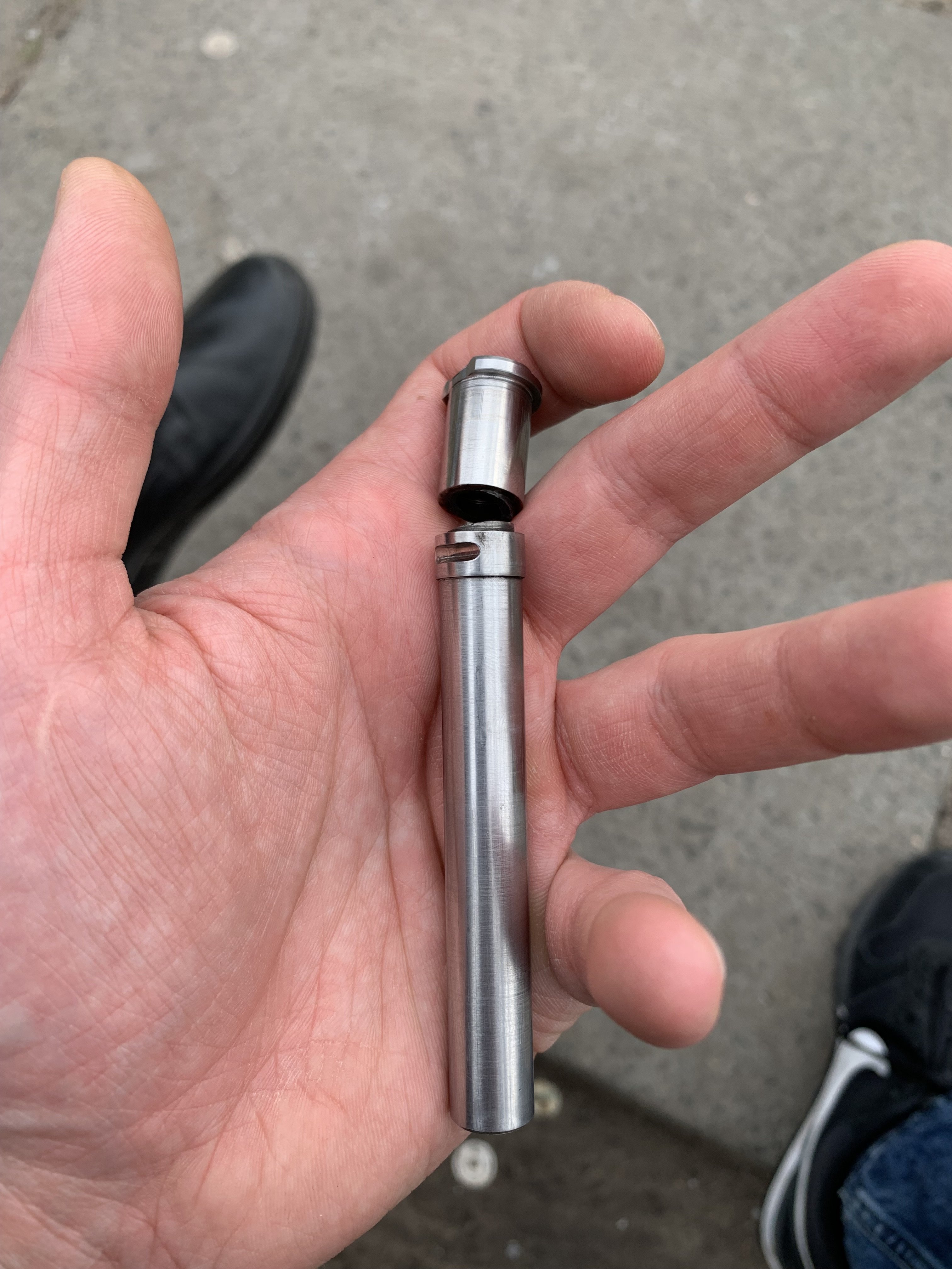

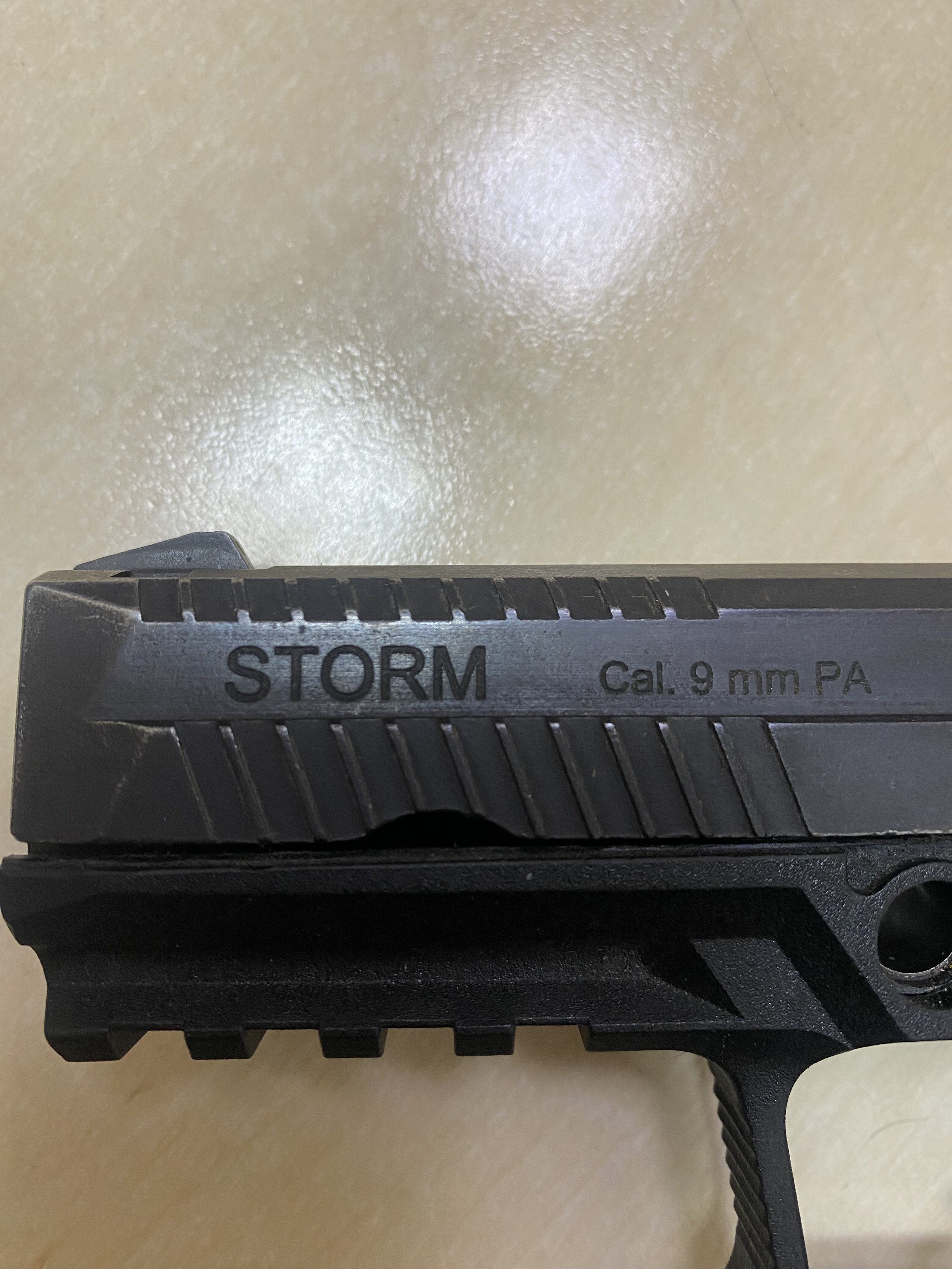

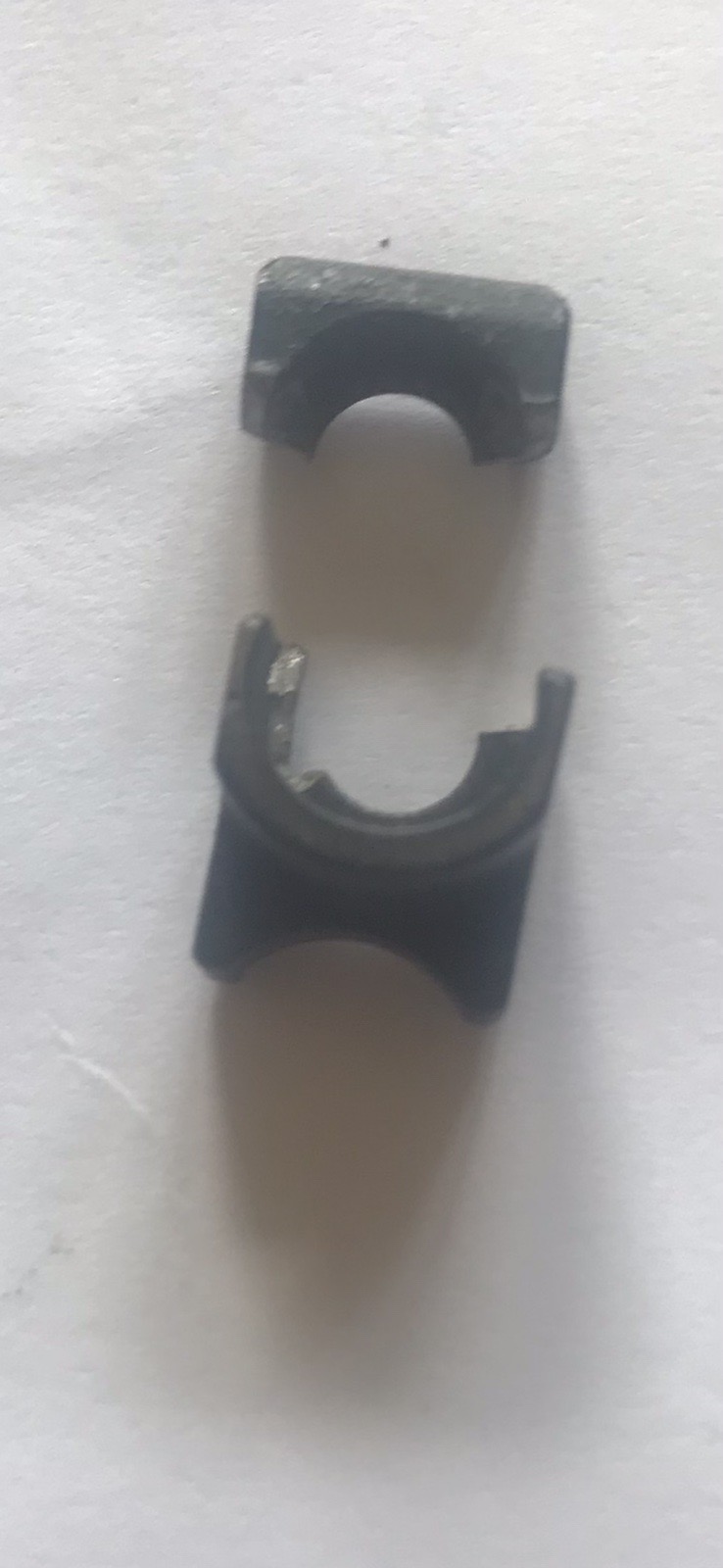

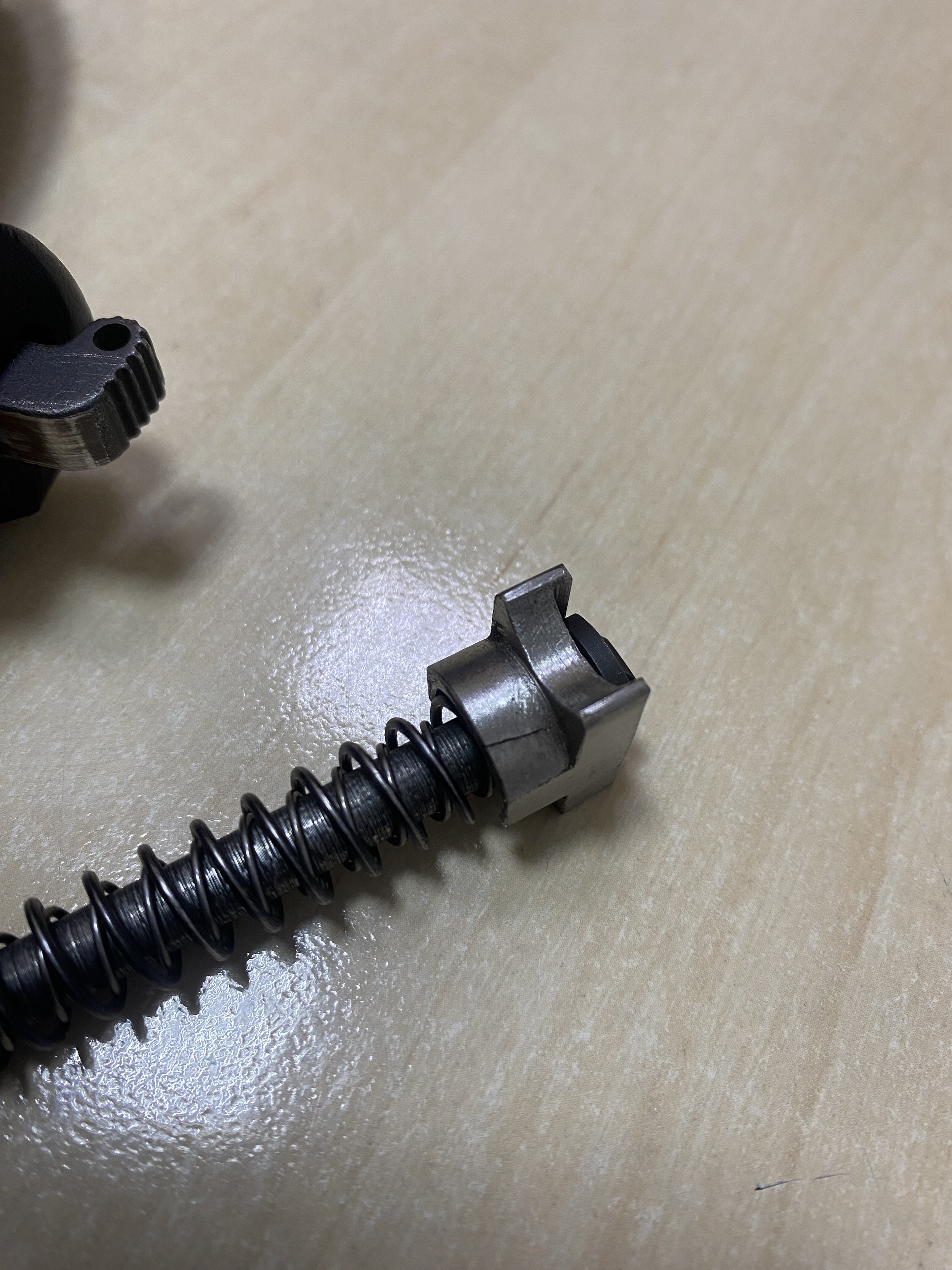

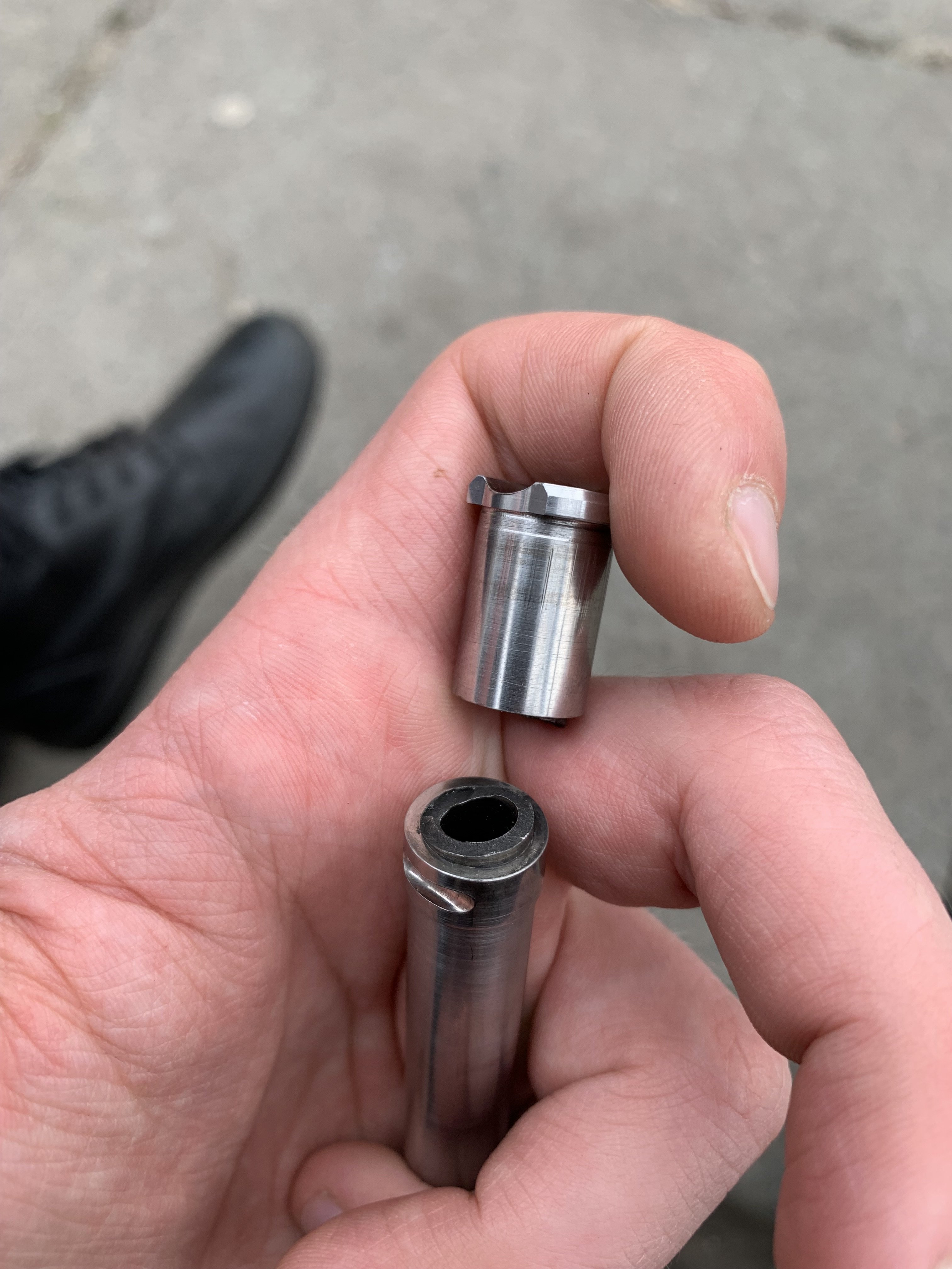

    Добрый день, уважаемые.
    Второй раз возникает проблема.

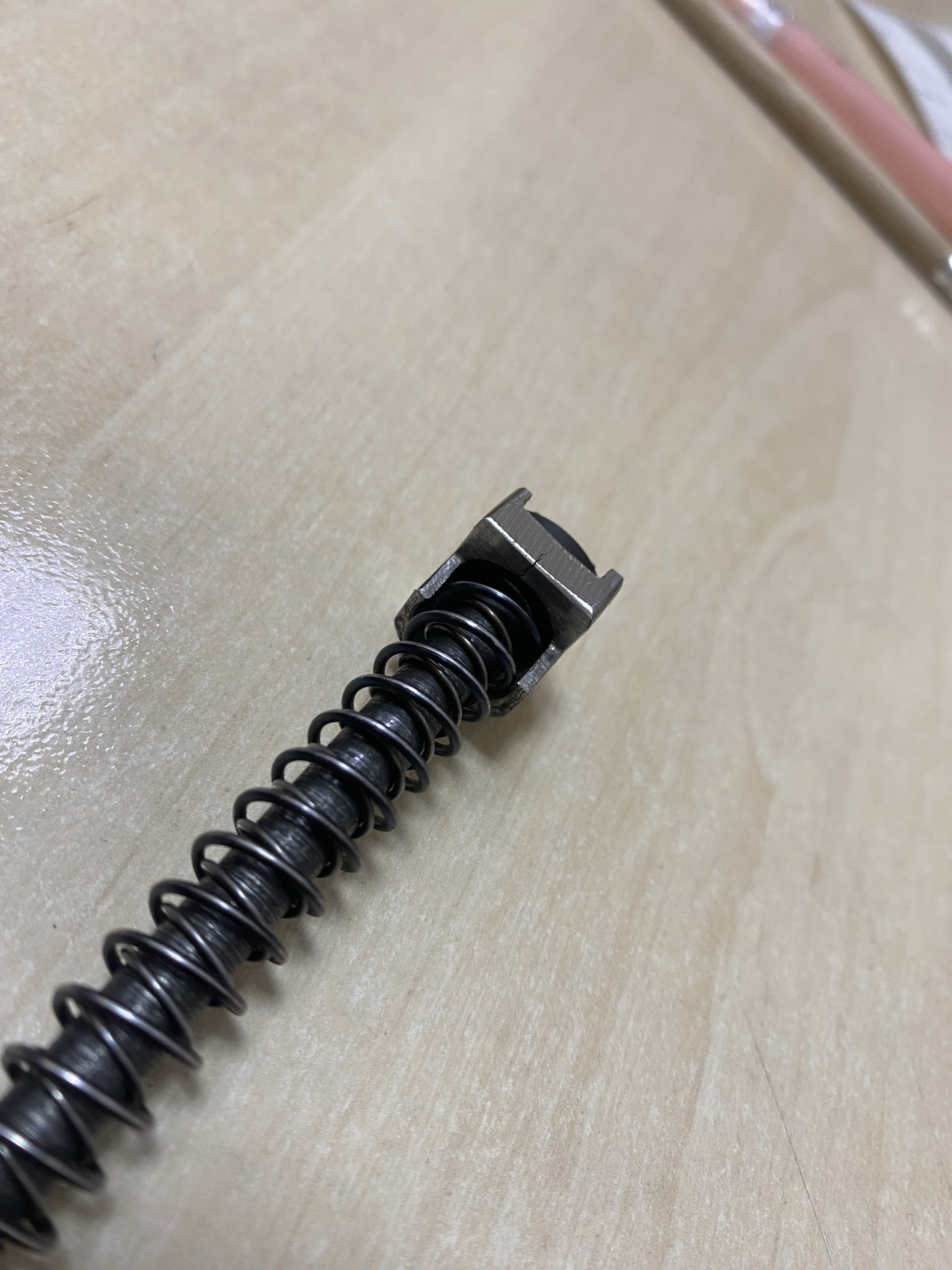

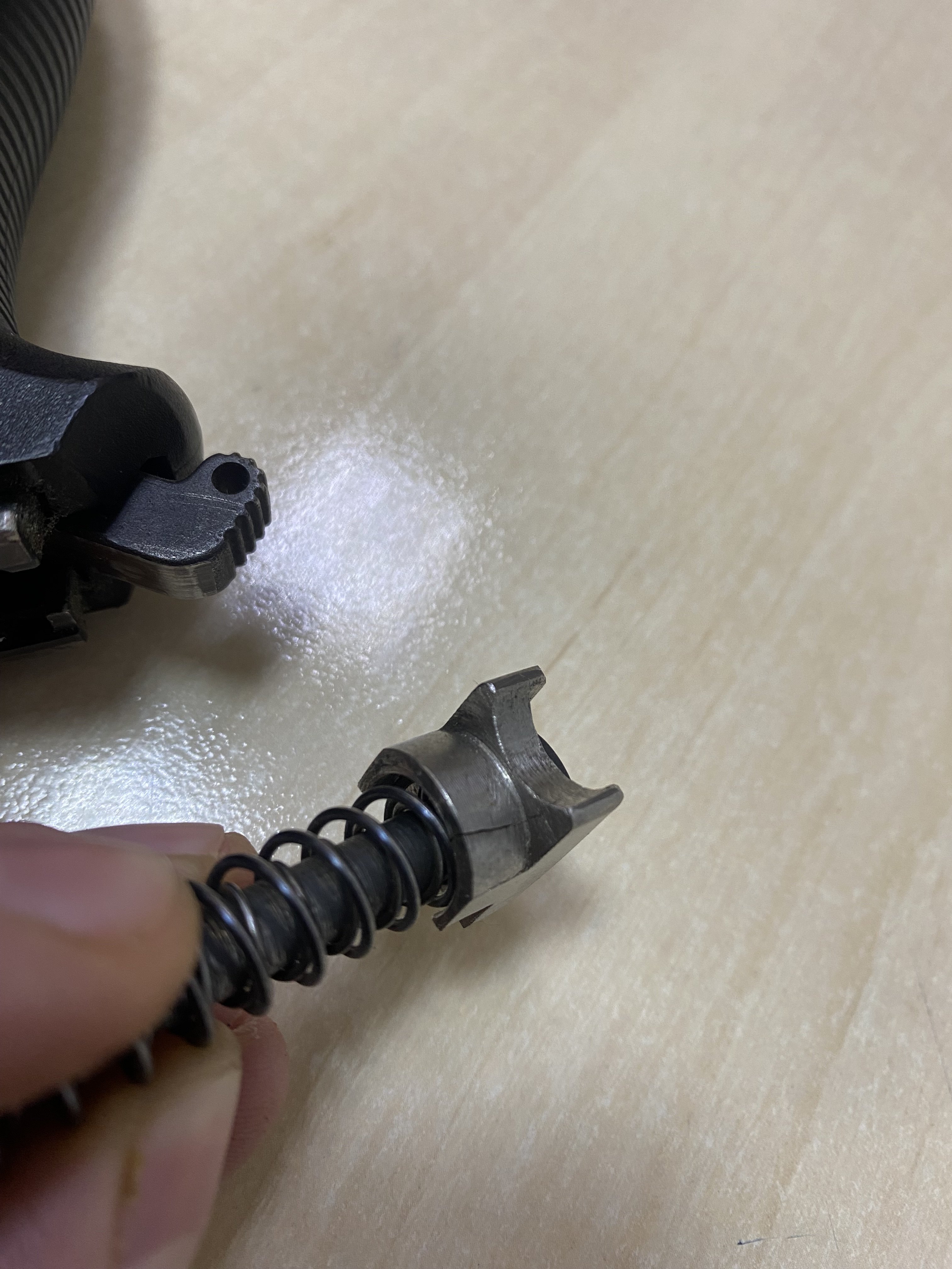

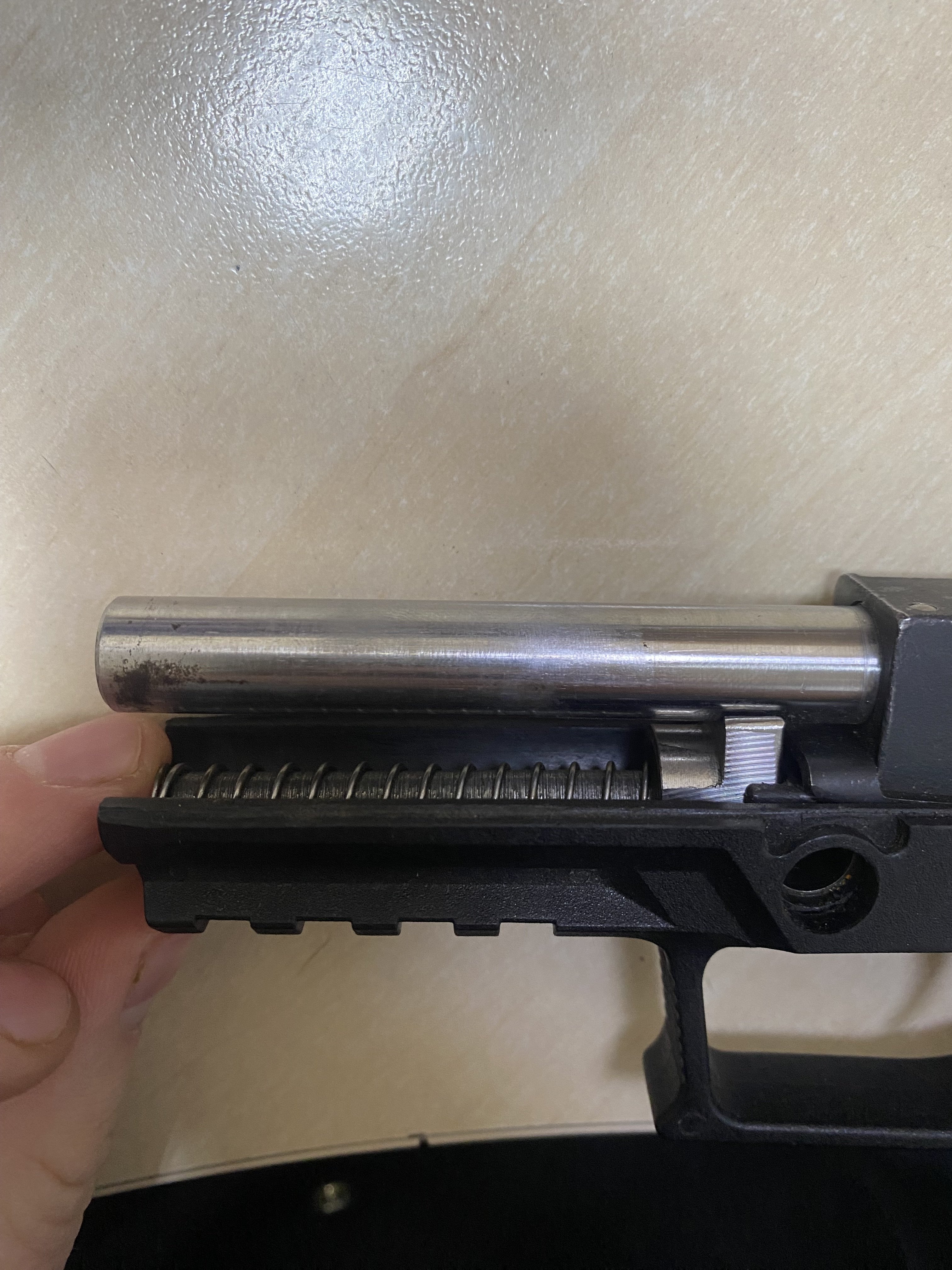

    Первая деталь лопнула(1 фото), токарь выточил новую(остальные фото). После 15 выстрелов лопнула новая.
    В чем может быть проблема, кто может подсказать?
    Устройство STORM 9 mm P.A.

    А патроны какие, усиленные или сертификатные?

  4. Дима Борисенко 2
    Дима Борисенко 2 Oberschütze
    18
    Сертификат ВІЙ

    А причини Вашої проблеми можуть бути викликані:
    а) якість металу деталі ( хрупка порошкова сталь або перезакалена деталь), лікується заміною деталі з нормальної сталі
    б) слабка зворотня пружина
    в) занадто моцний самокрут
    З повагою,
    LySS та akms1974 подобається це.

    Патроны Вий могут быть немного сильнее чем обычные сертификатные, и еще сама резина может быть жестковата.
    Вообще, если что-то сломалось возможно стоит на завод обратиться, к производителю.
    Ну а когда все варианты не дадут результата то, тогда стоит стрелять патроном ПНД. Говорят что он самый слабый. Зато под него есть мишени на пружине.
    Или вообще его продать?
