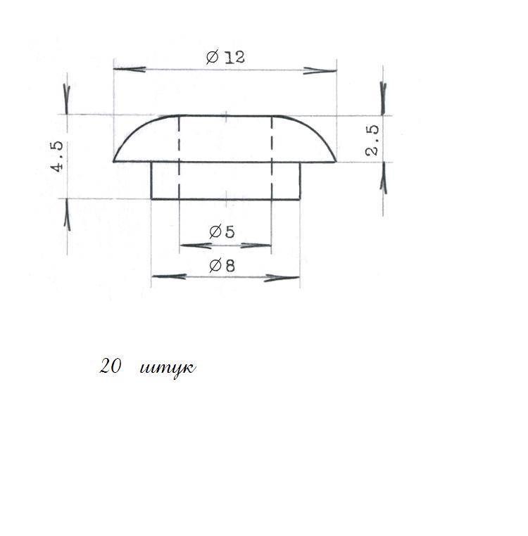

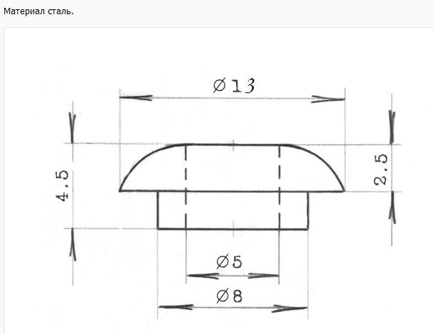

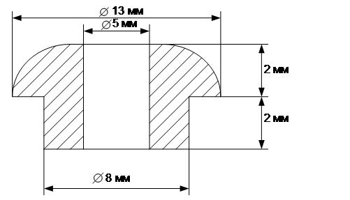

    держи земляк. добрые люди подогнали...

    Посмотрел по фото -не надо. Если на бугорках выштампованных люверсов есть небольшие раковинки их можно вывести под ноль холодной сваркой, либо шпаклевкой, потом подчистиь нулевкой. Чертежи, что тебе скинули братья -под 35-ку, там люверсы вставные.

    имхо размеры на двух первых рисунках попутаны.
    Высота наружной части - 2мм , той которая вовнутрь каски - 2,5мм
