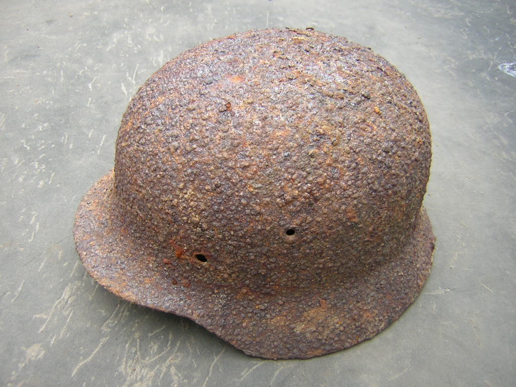

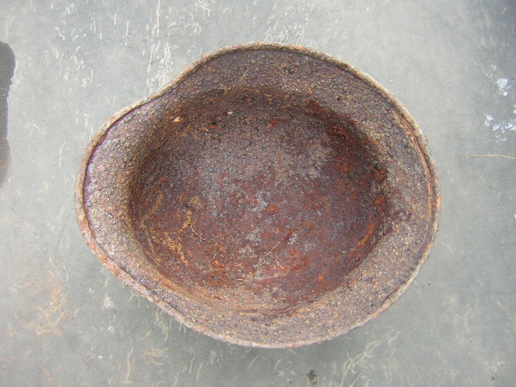

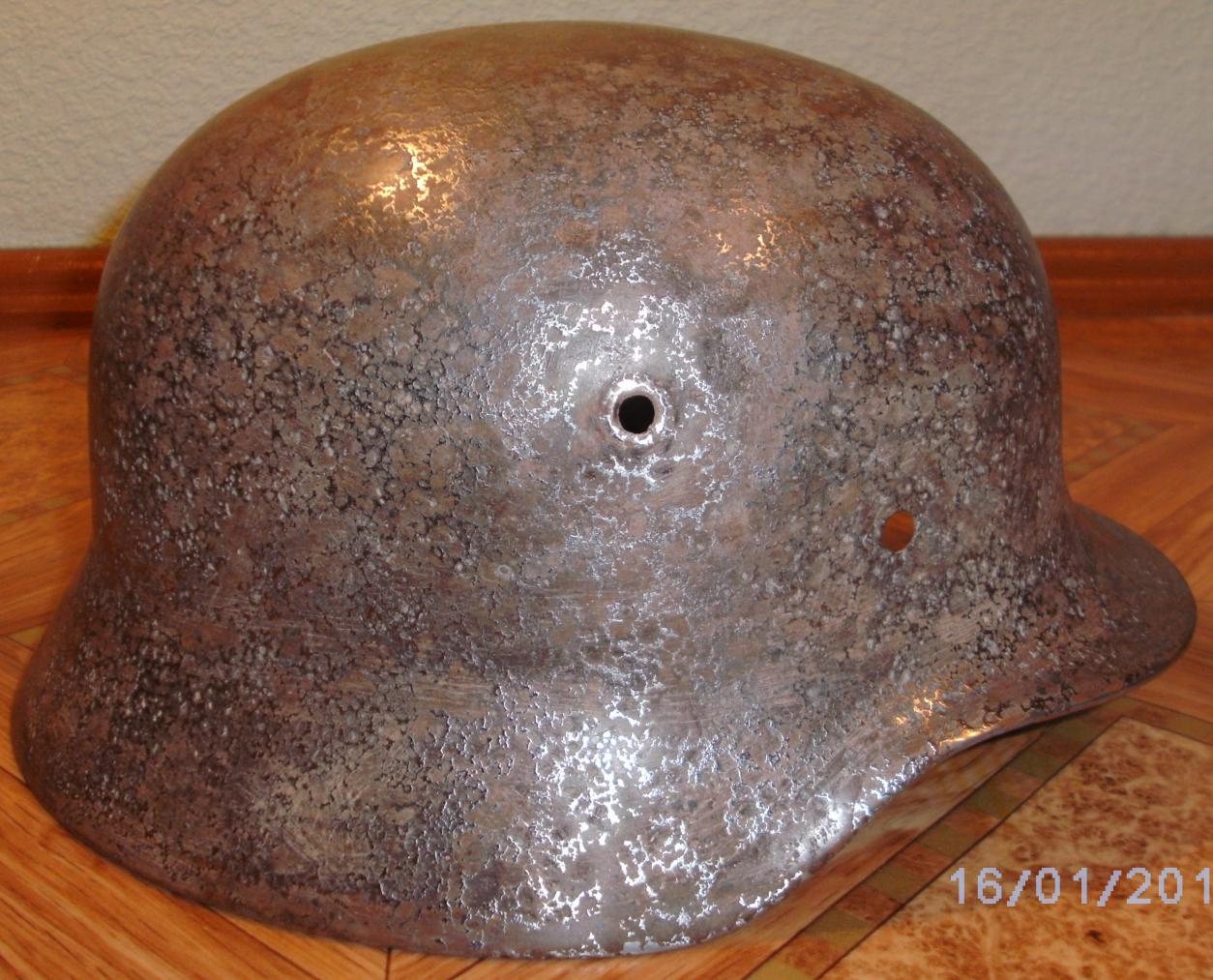

    Уважаемые камерады. Которую неделю не знаю на чем остановится (прямо как камерад с касками, на полку или в реставрацию, как я его понимаю:)). Имею М40. Левый люверс красота, душа радуется. Правый - заводской брак. Отверстие отштампованно неровно и больше по размеру. Уже и проявку сделал, скоро красить и никак не могу определиться. И точить не хочется (чтобы ровный круг был), так как металл живой , в вот на вид совсем не гут. Замучился вообщем. Советуйте, оставить как есть или что-то делать?

    Попробуйте холодной сваркой вывести, а потом шкуркой закруглить,убрав лишние

    Вообщем я так и в раздумьях. Оставить как было в оригинале, или немного с ней почудить? Может я чего не так спросил. Смысл моего поста был такой: Оставить как было в оригинале, к чему я склоняюсь, хоть это и не красиво или делать красиво,выводить сваркой , но нарушить оригинал? Делать или не делать - вот в чем вопрос.

    Тут уже вам решать, думаю если сваркой подведете, нечего страшного не будет

    я бы всётаки выправил.
    Иначе на реставрированном шлеме это будет выглядеть не как заводской брак,
    а как брак рестоврации.

    Вот у меня почти также, но касон лучше. Думаю надо реставрить, Serg-SPB прав. Посмотири на WW2 форуме люверсы Мусика. Или холодной. Проблема вывести внутренний буртик отверстия, я например нашел штучку от шнурка куртки затягивающего капюшон, как раз подходит:), буду пробовать.

    Можно самому выточить с шайбочки и наклеить на холодную сварку

    Всем спасибо. Уговорили , буду делать.:smile_12:

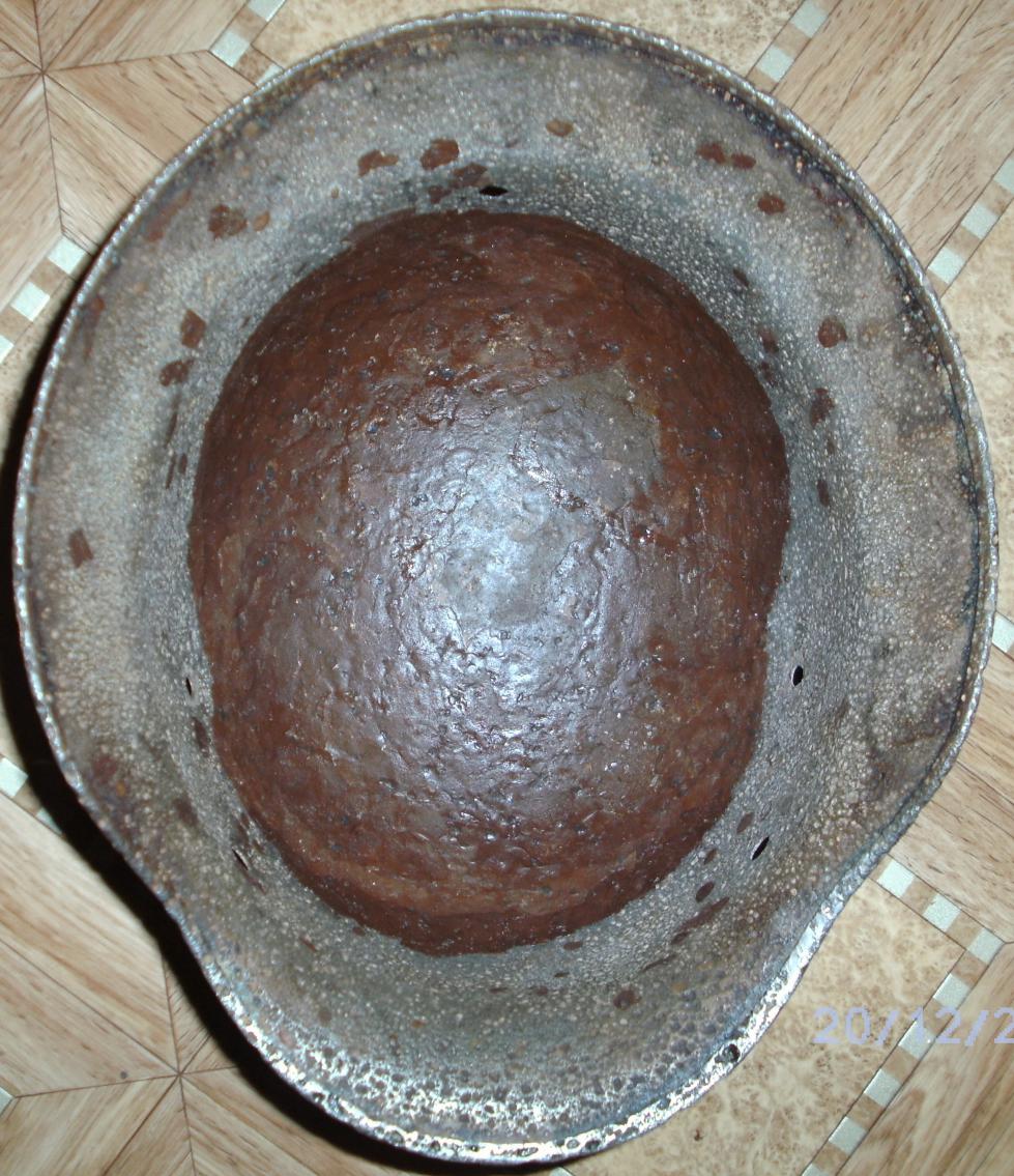

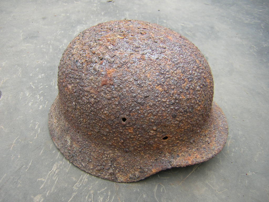

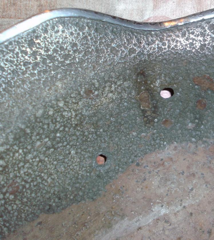

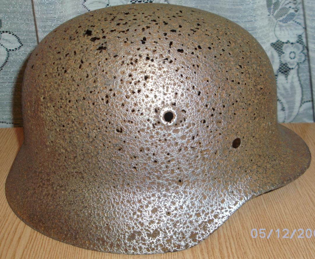

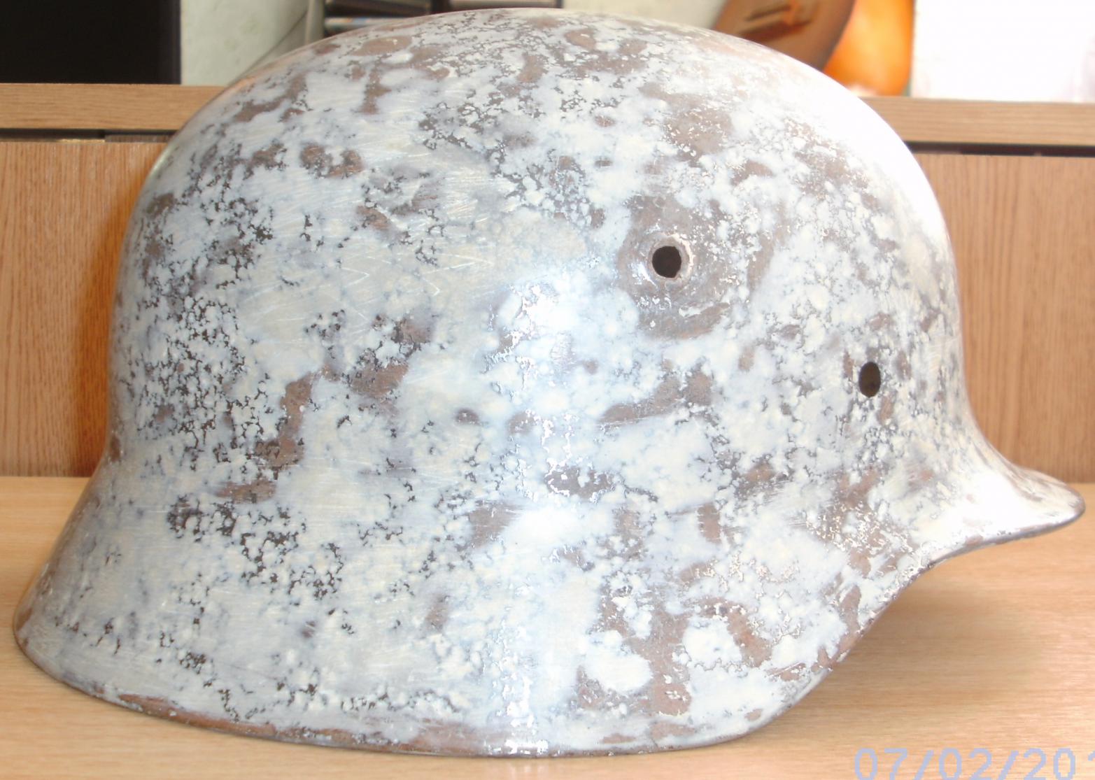

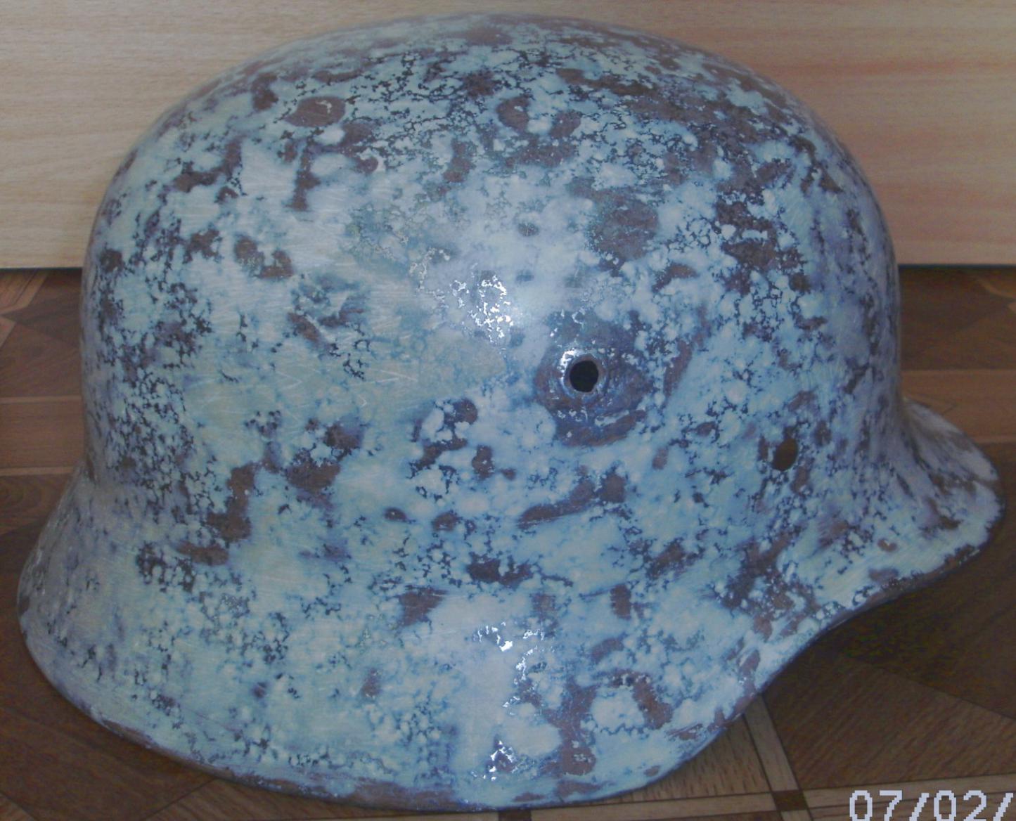

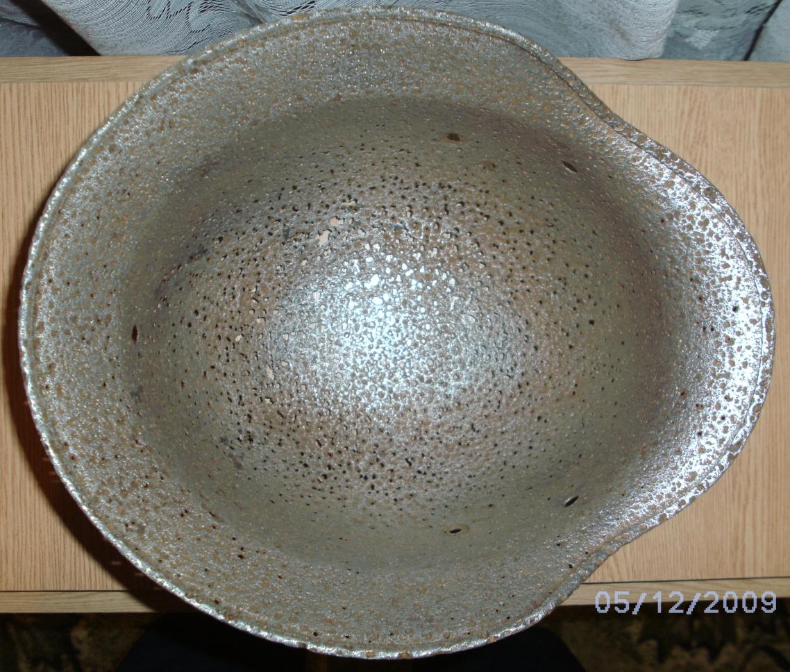

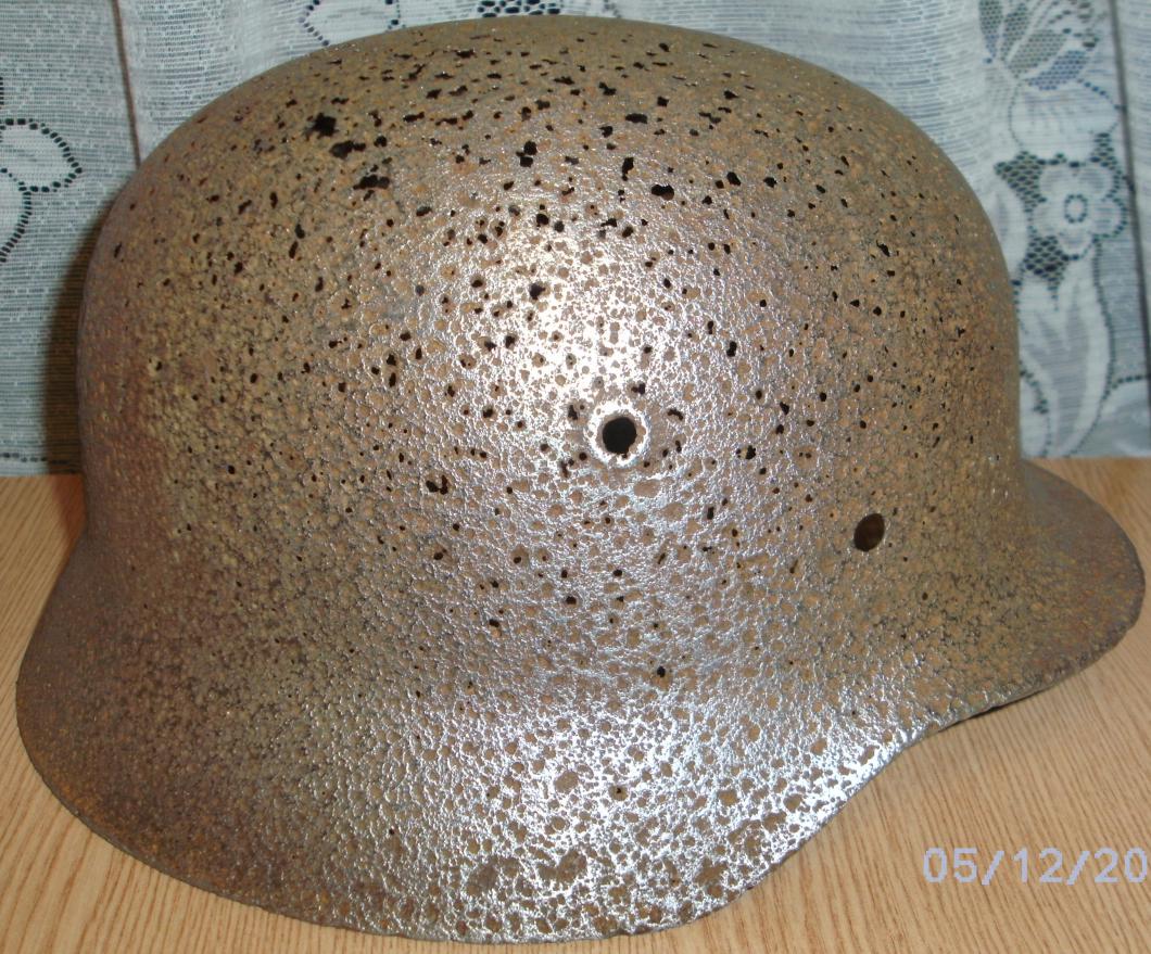

    Вот. Выкладываю в этой же теме, т.к. эта каска и есть. Что было( спасибо камраду Poltergeist) и что стало (спасибо мне:). Делал себе на полку, для коллекции,подшлем по размеру пока ищется. Делал на балконе, пятачок размером 1х1 мэтр;)
  12. grorlo
    grorlo Obergefreiter
    140
    РБГ

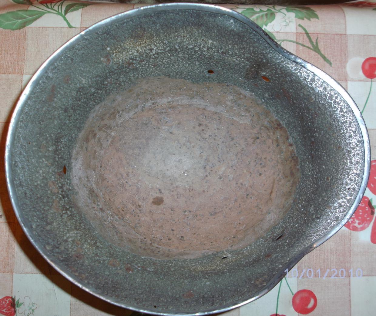

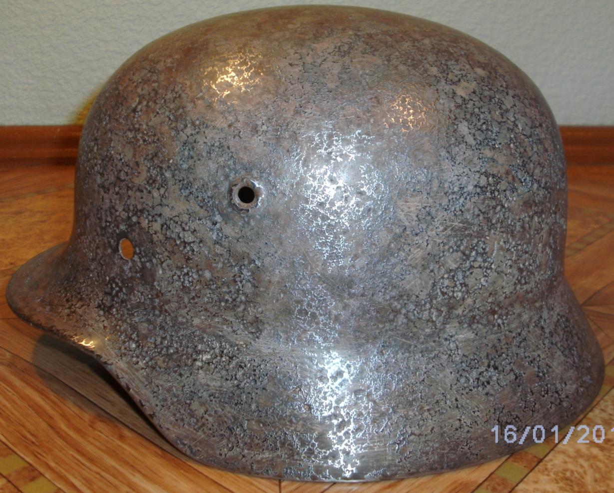

    Первое кислочение лимонкой краски не выявило, но осталось много окаменевшей ржавчины,которая неплохо стачивалась надфилем, но оставалась в раковинах. Поэтому запустил повторное кислочение лимонкой в горячем растворе на сутки. Вот результат.

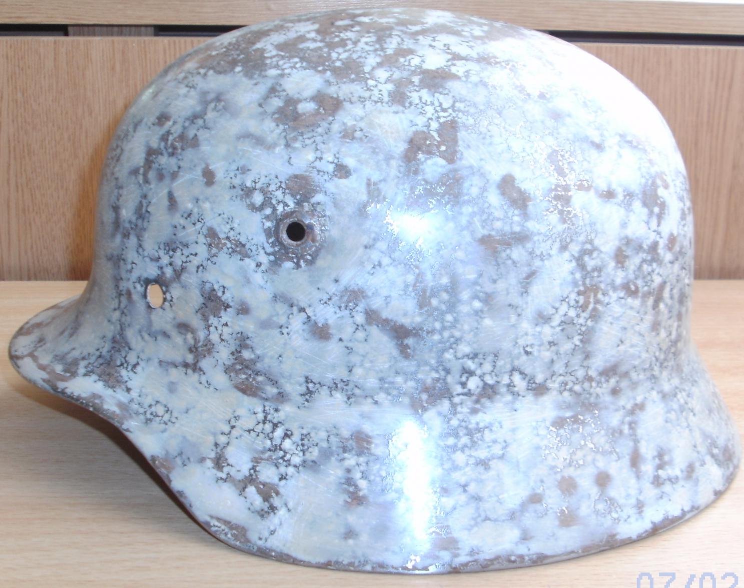

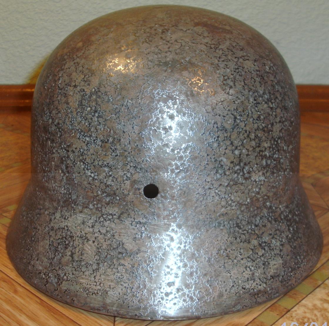

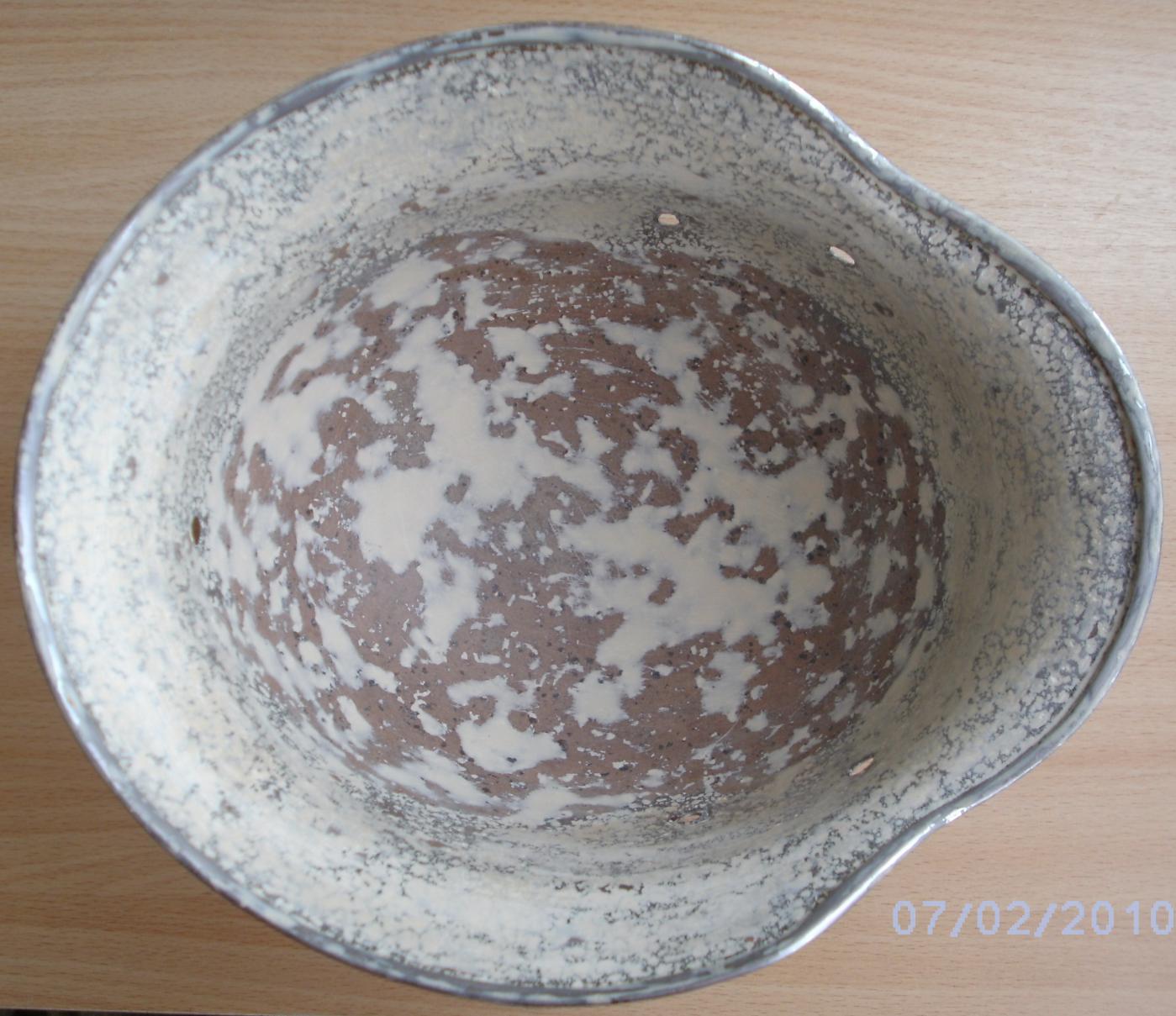

  13. grorlo
    140
    РБГ
    Оно же.

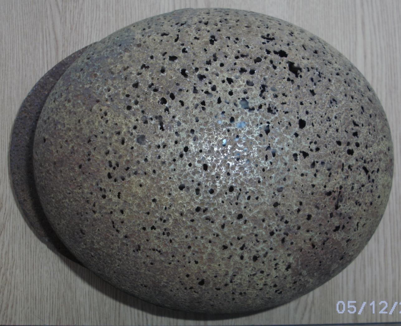

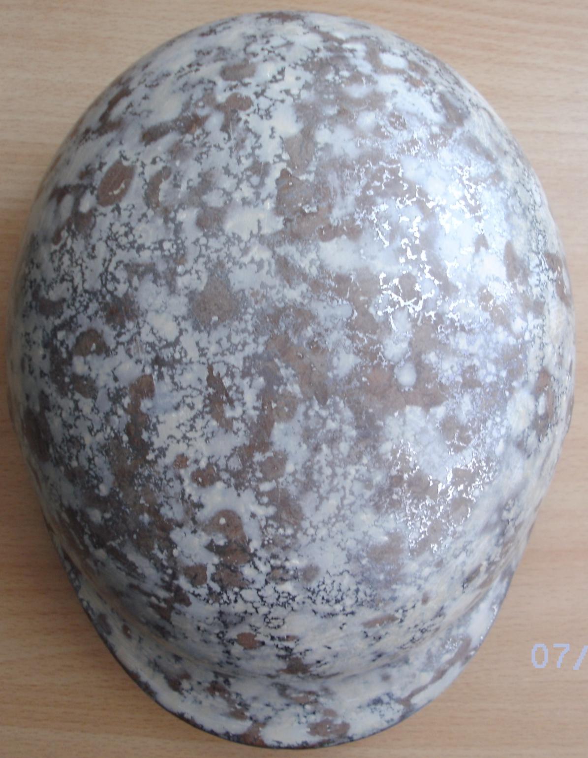

  14. grorlo
    140
    РБГ
    И еще оно же:)

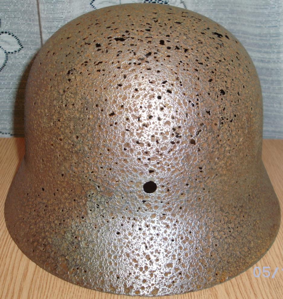

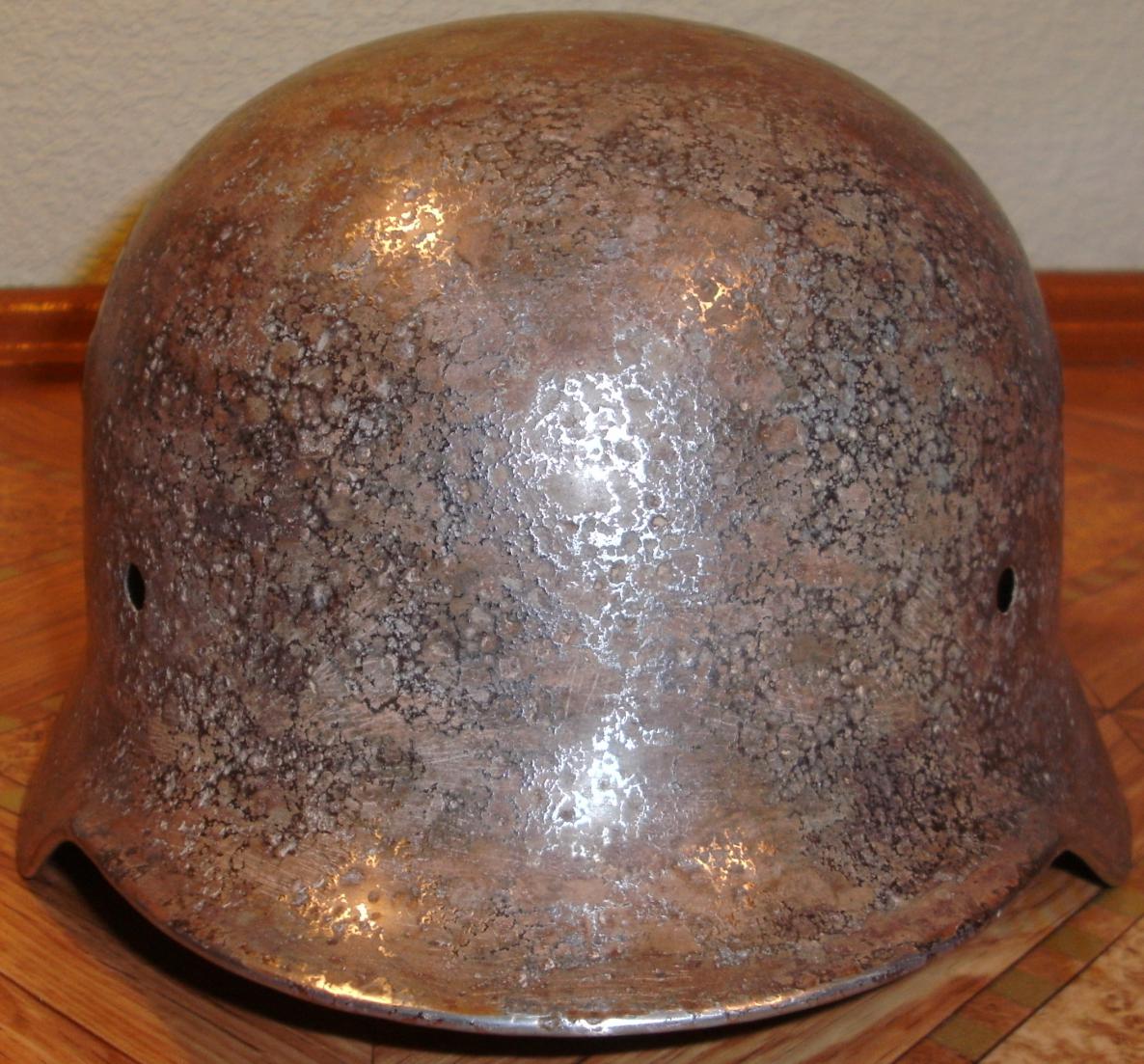

    Дальше преобразователь ржавчины и холодная сварка. Изнутри порциями наложена очень тонким слоем (размазана). При этом излишки выдавливались наружу купола и тут же приминались сверху. Таким образом получил приличное подобие заклепок.
  16. grorlo
    140
    РБГ
    Дальше пайка вальца и затирка наждачкой сварки. Вот результат.
  17. grorlo
    140
    РБГ

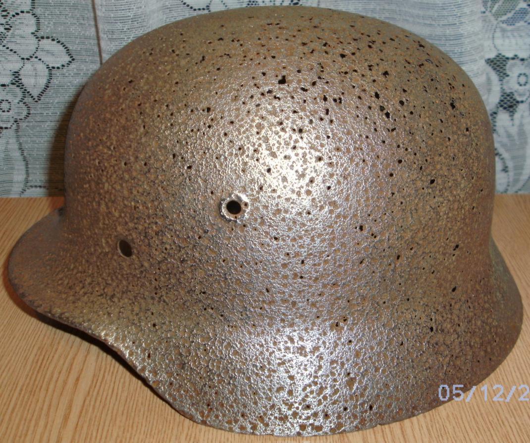

    Обработка наждачкой Р150.
  18. grorlo
    140
    РБГ
    вот
  19. Мурена
    Мурена Feldwebel
    1.177
    Таганий Рог
    Планетарий. Звездное небо...:D
    P.S. уже почти хорошо

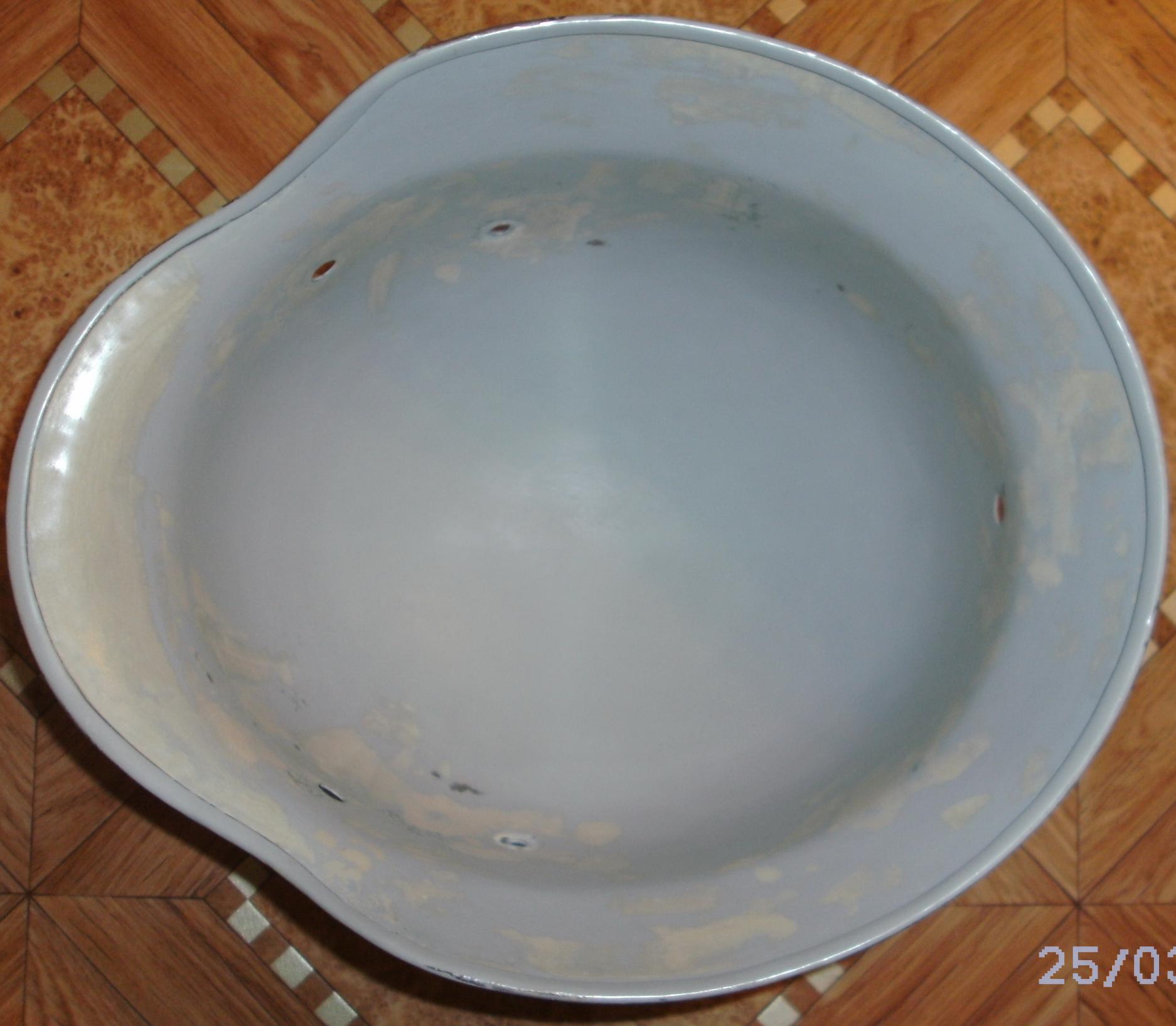

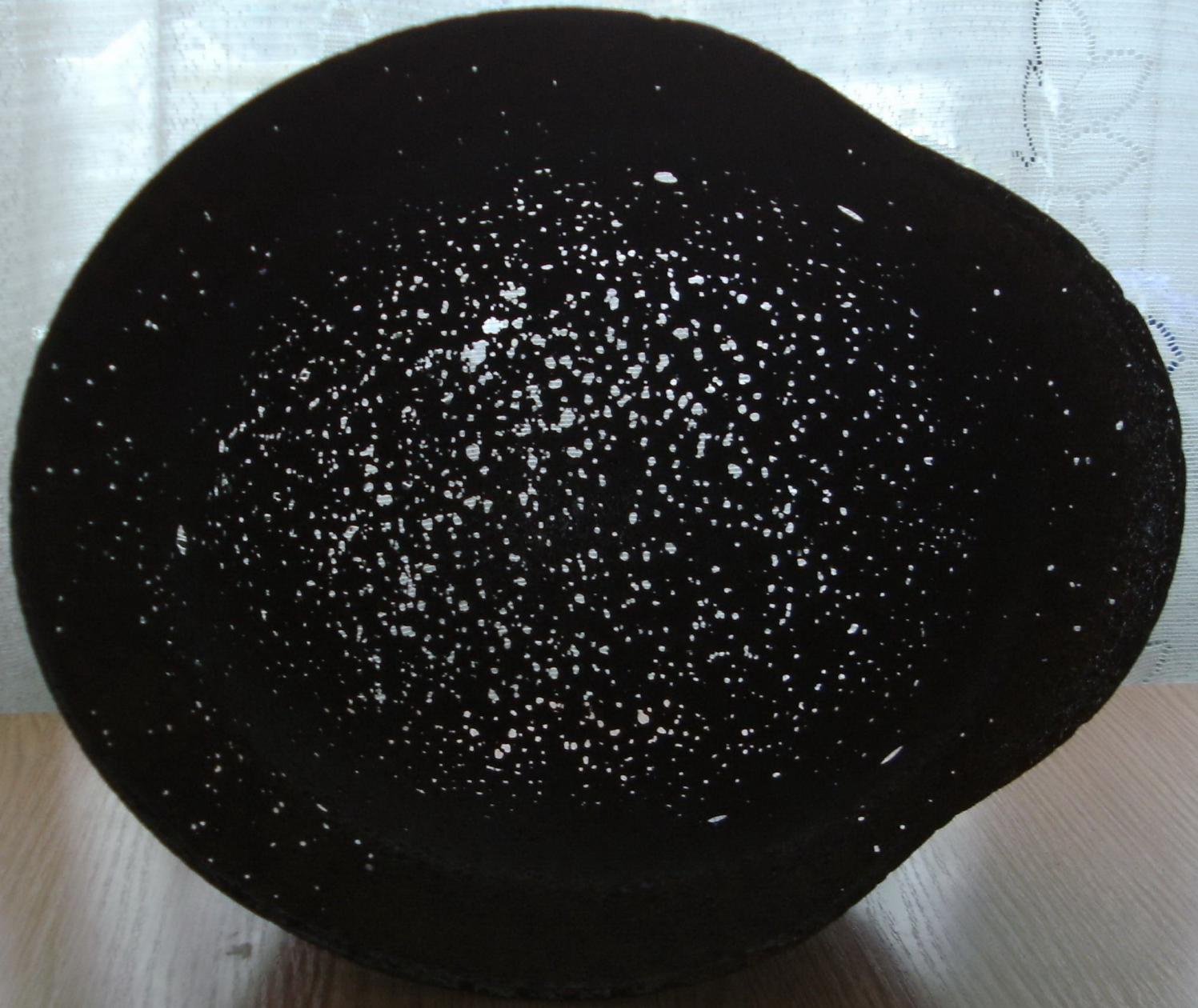

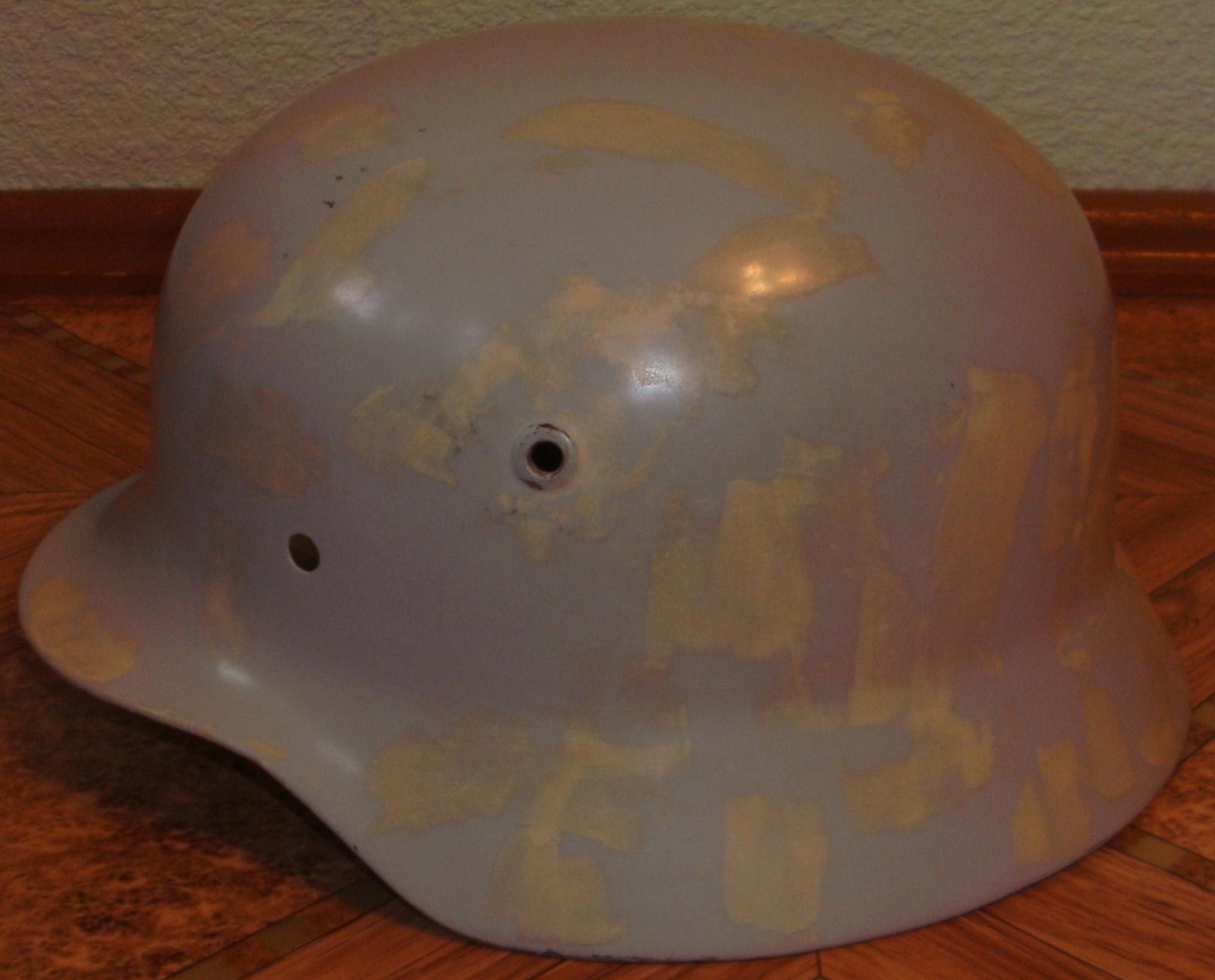

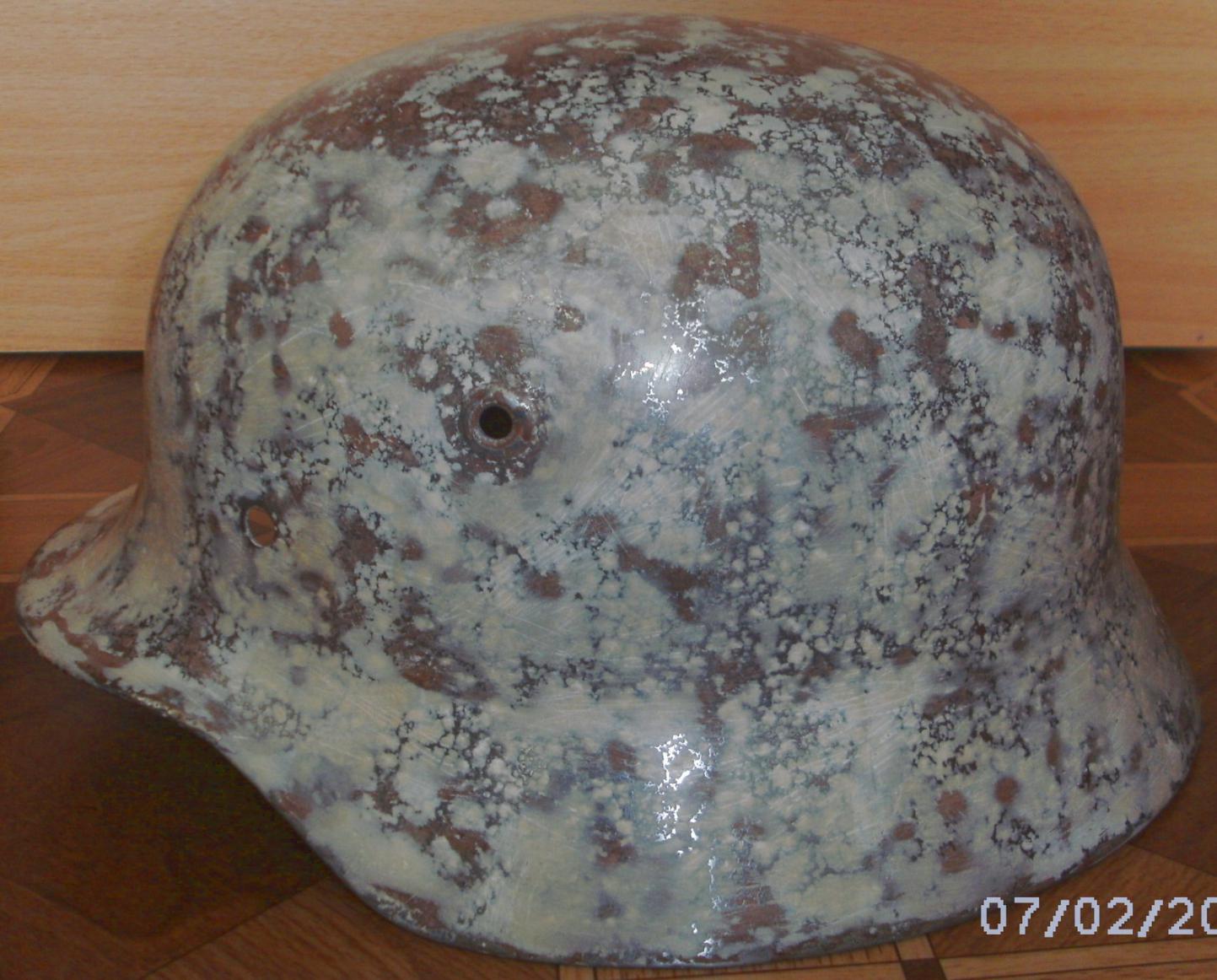

    Кто работает в дождь и грязь? Наша доблесная связь!!! Продолжаю свою тему. После напаивания вальца, обработки его пищевой содой для нейтрализации последствий флюса , заполняю эбоксидкой внутреннюю полость вальца. Далее пошла вход шпаклевка, та которая всеми рекомендуется и мной также имспользуется. Двухкомпонентная Novol.
  23. grorlo
    140
    РБГ

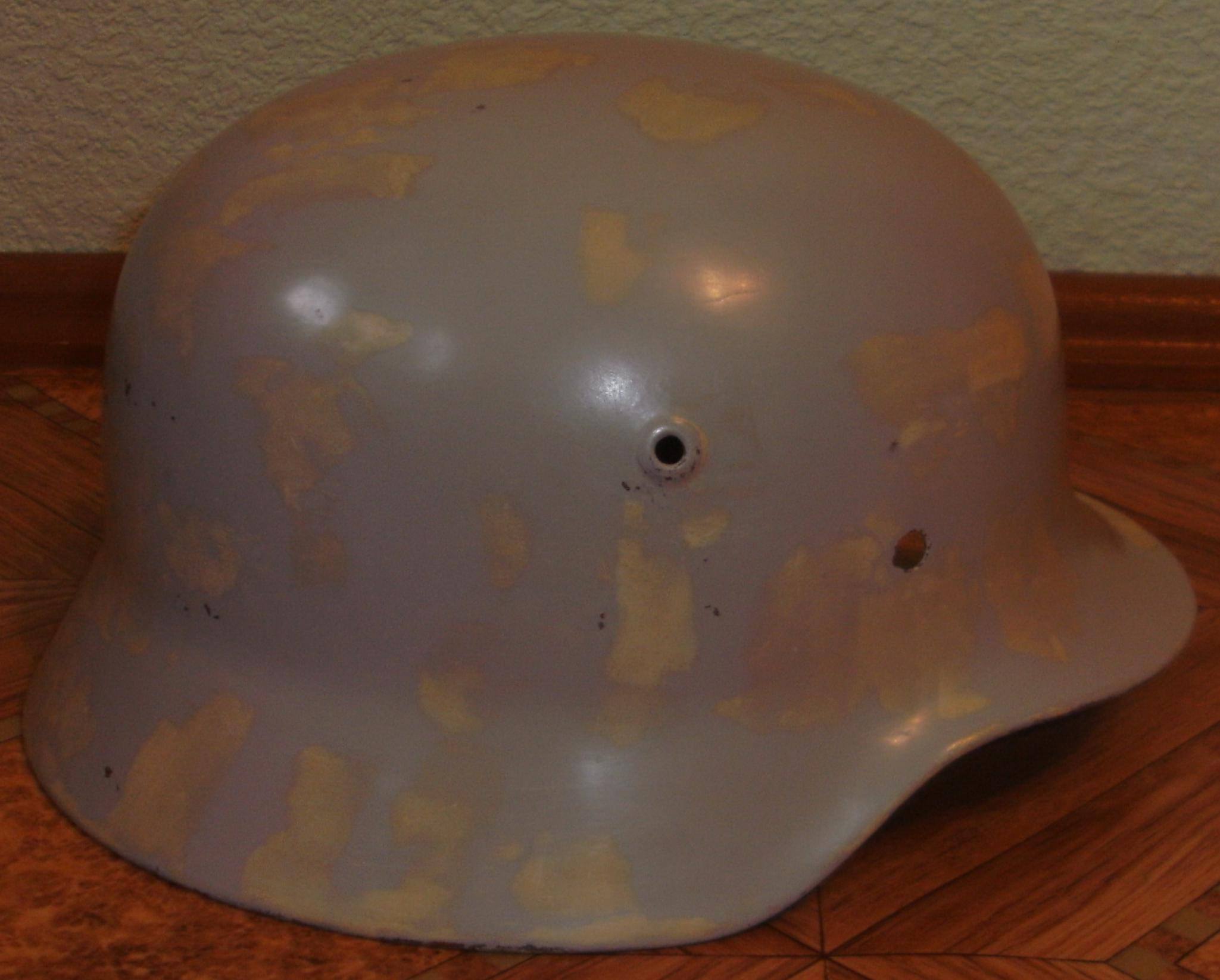

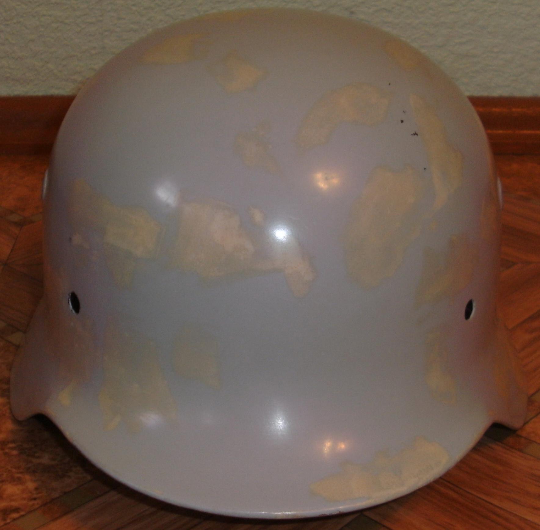

    Дальше, выслушав советы камрадов, приняв всё, но выбрав наиболее приемлемые по времени и возможностям, проработал люверсы холодной сваркой. И пошла проявка, шпаклевка, проявка, шпаклевка...

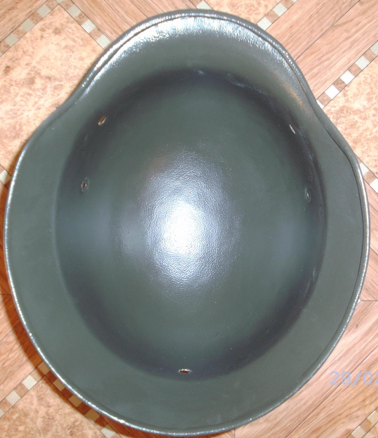

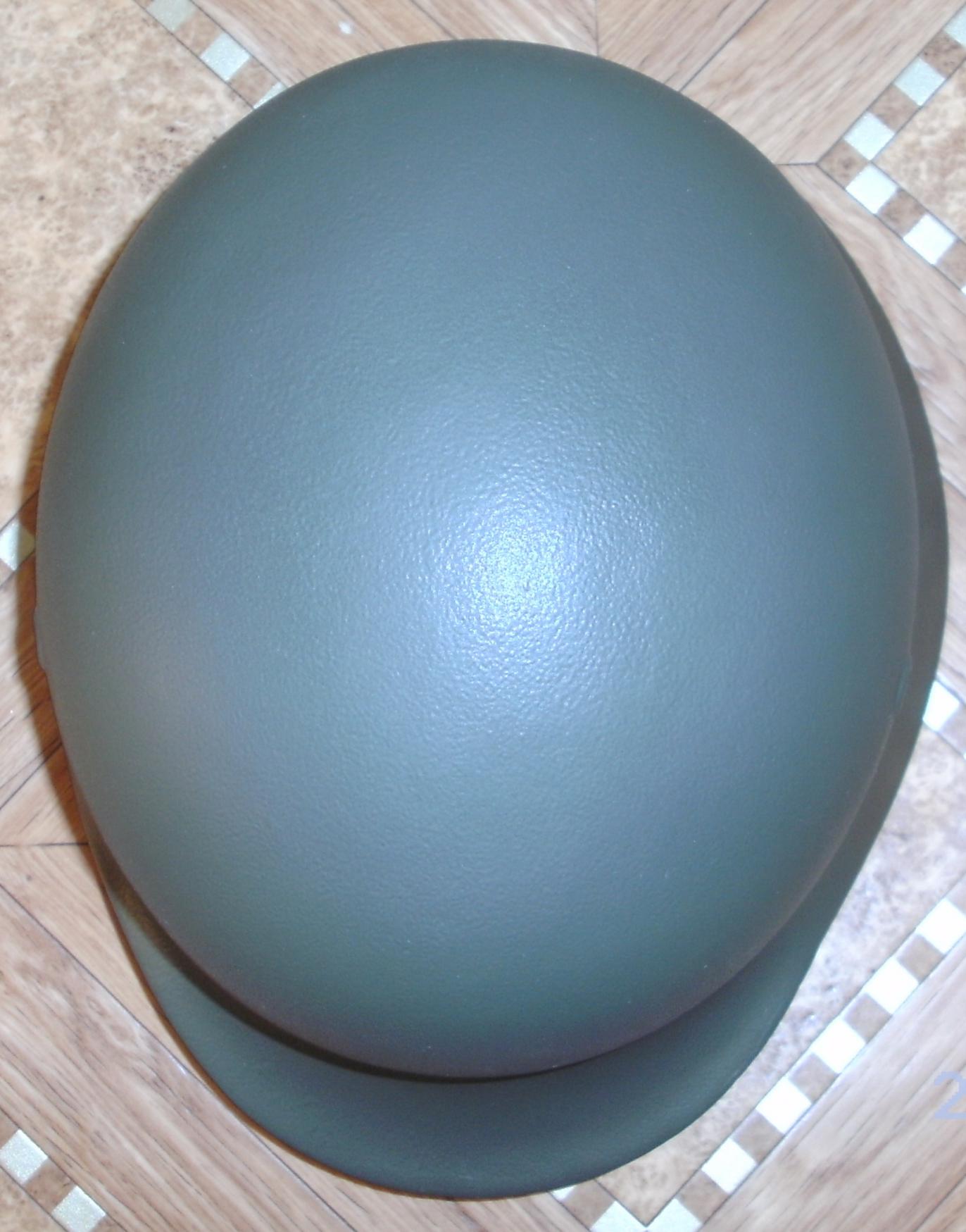

  24. grorlo
    140
    РБГ

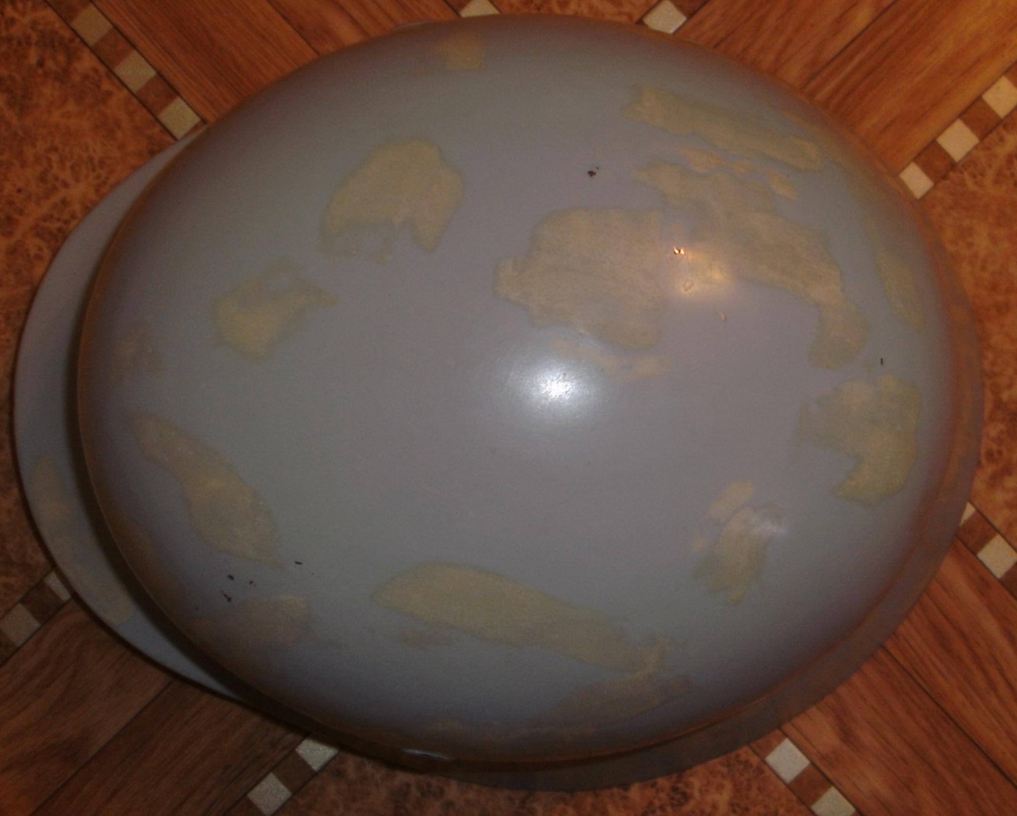

    Окончательный результат перед покраской... не очень интересен:)

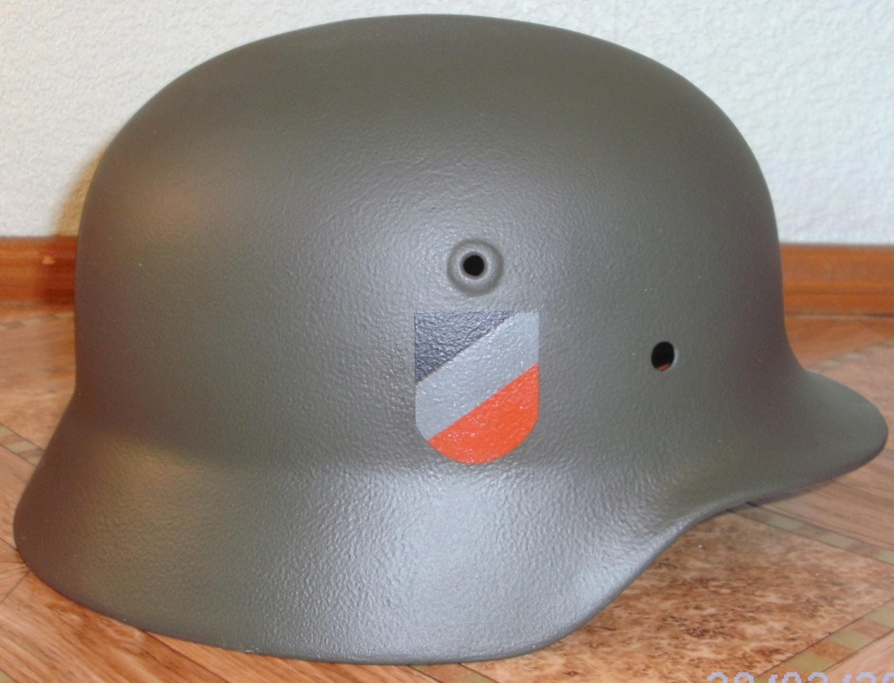

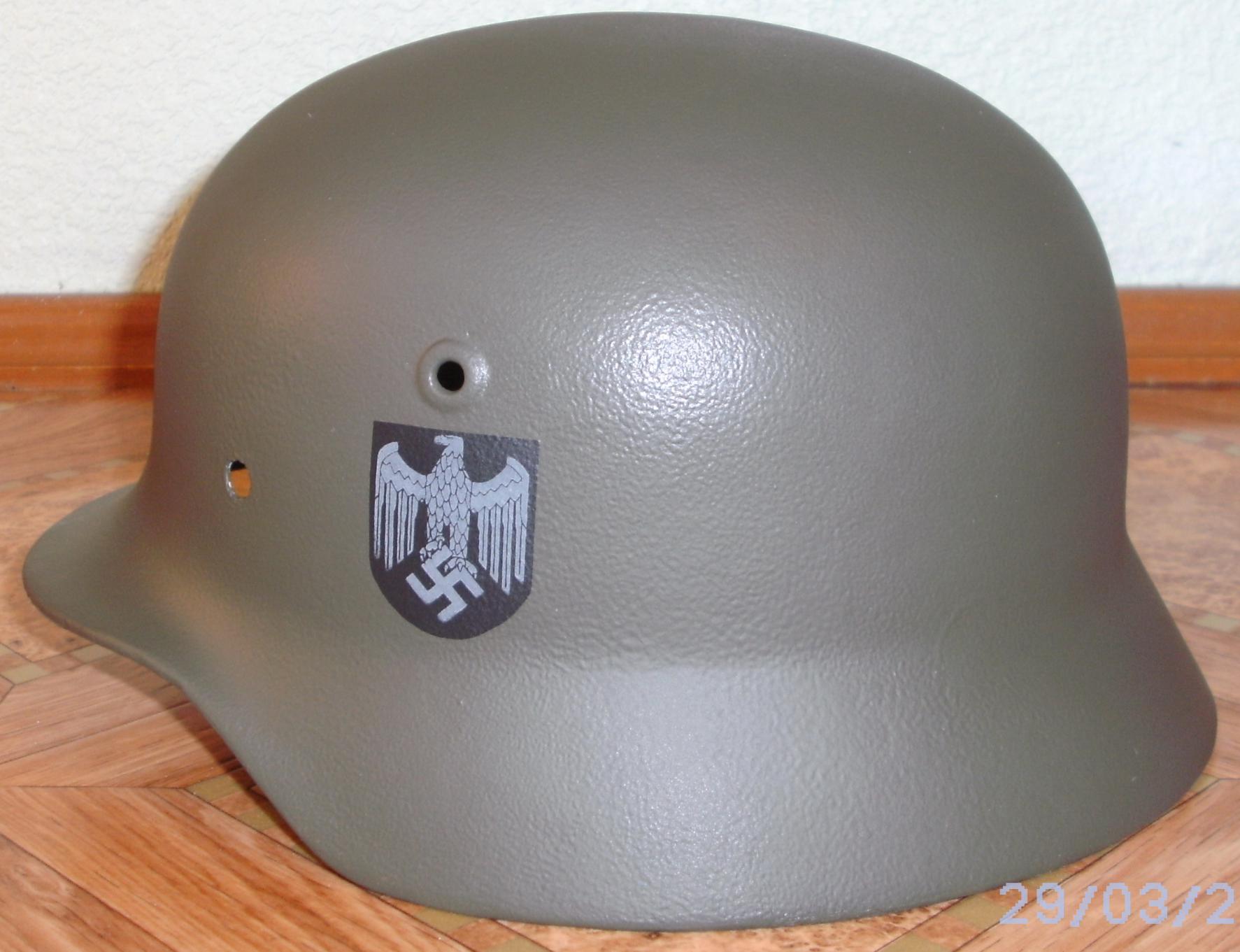

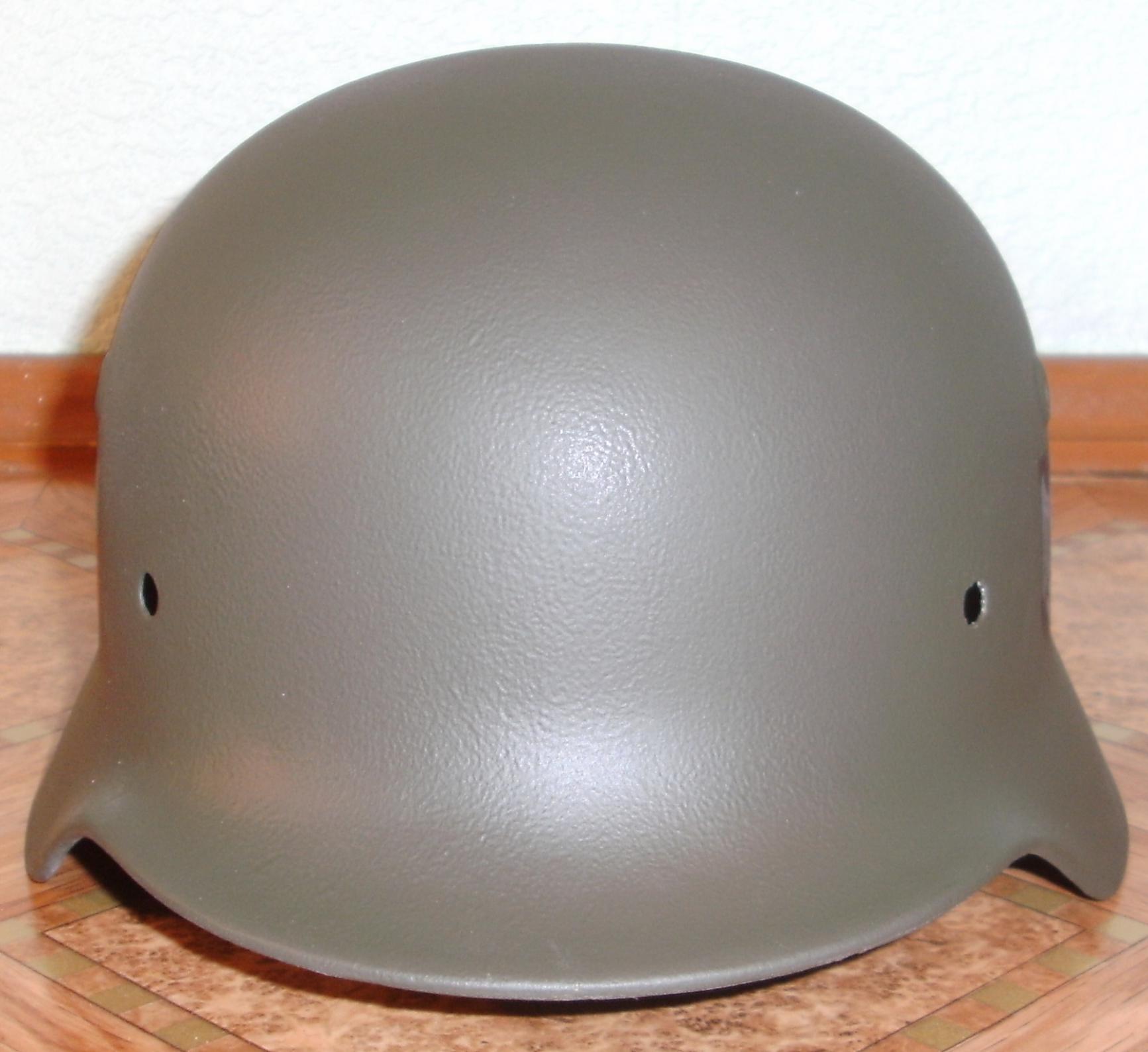

  25. grorlo
    140
    РБГ
    А вот и результат
