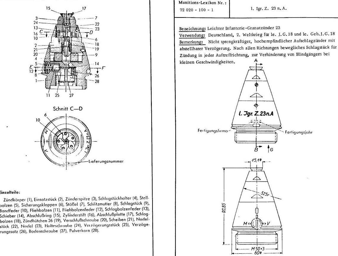

    Помогите с подробной(именно с подробной) схемой головного взрывака LI. gr. Z 23 nA Ersatzstück. И принцип работы
    В сети кроме общих фотографий ничего стоящего найти не удалось.

  2. Ditmar
    Ditmar Stabsfeldwebel
    2.077
    ДонбаSS
    пойдет?

  5. Alekss18
    Alekss18 Stabsgefreiter
    227
    ВКЛ
    Не совсем то, но похоже. Раньше меня больше интересовали мины и гранаты так что в снарядных взрываках мало чего понимаю.
    Из схемы ясно: удар- капсюль-воспламенитель. в центральном канале на схеме, как я понимаю, замедлительный состав.А дальше?
    Вопросы для кого то и примитивные, ну не интересовала меня раньше артиллерия!
    А сейчас есть взрывак, на улице зима. Вот и остаётся пополнять пробелы в образовании
  6. C00Lib1N
    C00Lib1N УберВопогмох
    4.533
    Гомель, Беларусь
    В донце, после заглушки идёт пороховая петарда - усилитель форса на Zdlg.-ги. Замедлитель на диске отдельным устройством чуть выше.

  7. Alekss18
    227
    ВКЛ
    Спасибо за нормальный хороший ответ. Я примерно так и думал, просто хотелось услышать это от специалиста.

    Из наблюдений - L.I.gr.Z. 23 n.A. под Киевом почему-то чаще всего встречается в 7,5 см L.I.ges.16/18...
  9. Alekss18
    227
    ВКЛ
    Я конечно не специалист по снарядам, но когда мне попался мой взрывак я постарался узнать побольше о нём побольше. И нашёл только одно его применение -7,5 cm Infanteriegranate 18. Могу и ошибаться.
  10. C00Lib1N
    4.533
    Гомель, Беларусь
    Мужики, вы правы - я Стрелку про "тяжелую" разновидность - s.Igr.Z.23.
    http://reibert.info/forum/showpost.php?p=838025&postcount=13
    Собственно отличия только в предохранителе - жёсткая чека у s и кольцо у l.
