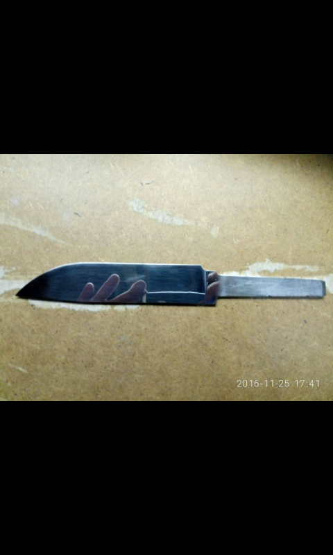

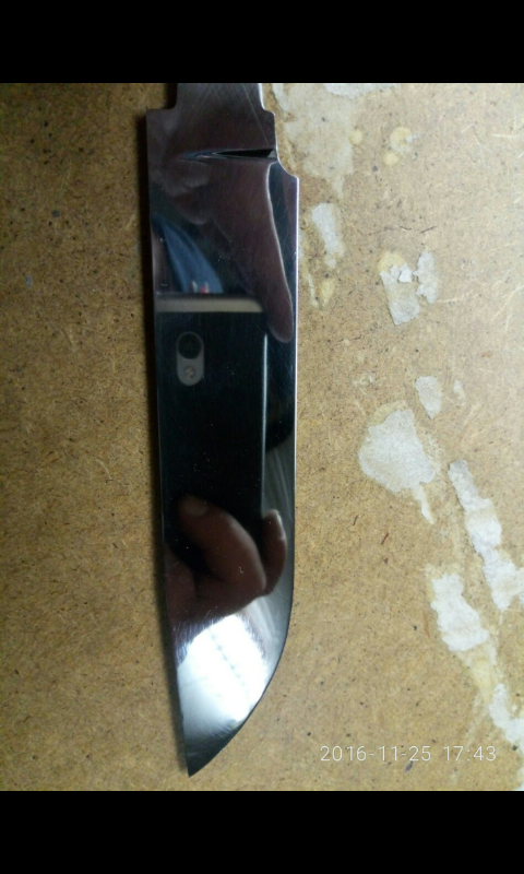

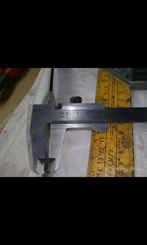

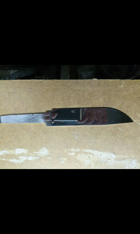

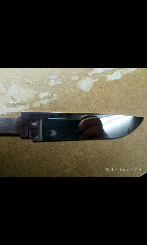

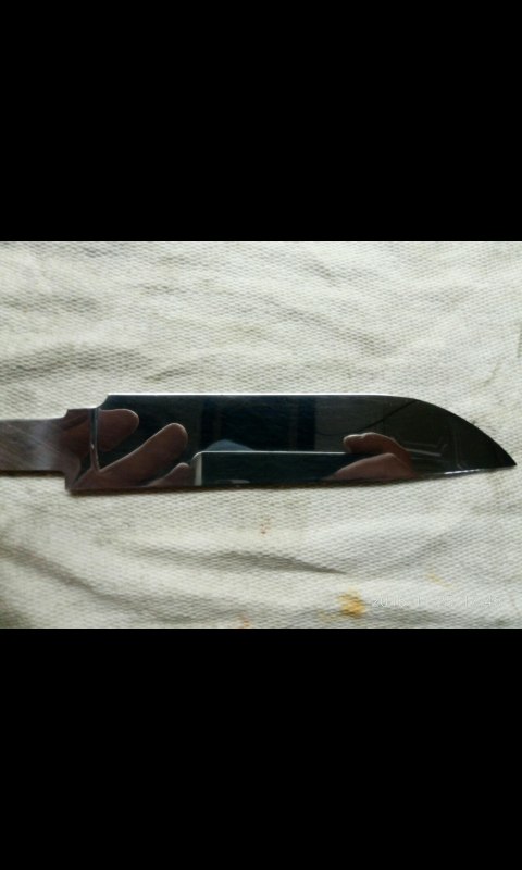

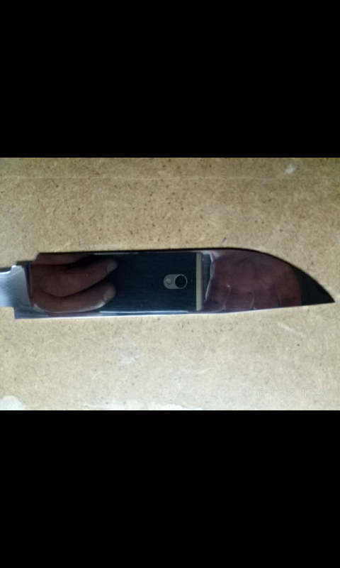

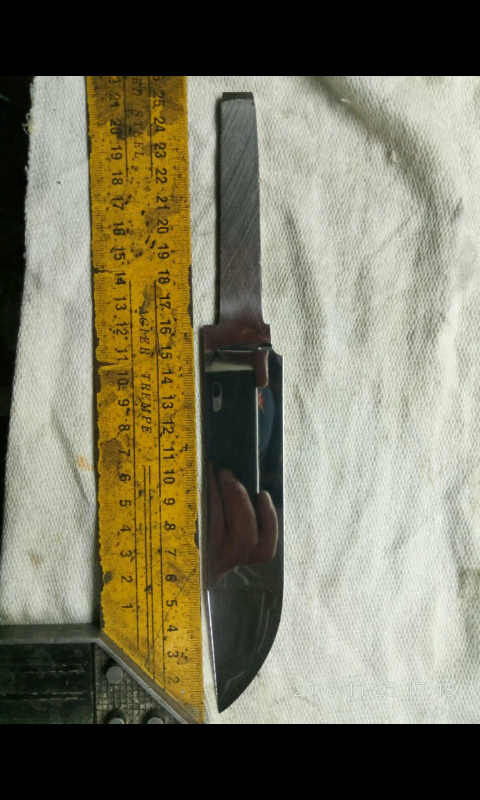

    Screenshot_2016-11-25-23-17-56.png Screenshot_2016-11-25-23-18-02.png Screenshot_2016-11-25-23-18-06.png Screenshot_2016-11-25-23-18-09.png Screenshot_2016-11-25-23-18-12.png Screenshot_2016-11-25-23-18-15.png Screenshot_2016-11-25-23-18-17.png Screenshot_2016-11-25-23-18-20.png Screenshot_2016-11-25-23-18-24.png Один из приятелей у которого руки растут из нужного места почти на 360 градусов ,решил соорудить ножик.С его слов сталь инструментальная,вроде HSS(если я все правильно понял).Прошу ценителей дать отклики по заготовке и прикинуть цену данного лезвия.С ув.

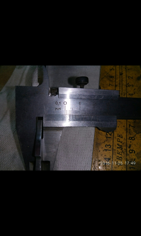

    интересно узнать на какую твердость термичена заготовка и какой конкретно быстрорез использовался?сведение(толщина клинка у р.к)?фото малоинформативные мягко говоря..

    Толщина клина-3мм.Другие вопросы переадресую мастеру.С ув.

    Держал в руках с момента покупки заготовки до изготовления даного изделия, выставленного Вам на обозрение. Сталь HSS другие обозначения как правило изготовитель стали не указывает. спуск от обуха сведение в 0,2мм Длина на фото, Ширина 30мм. Больстэр, рукоять в процессе. Изготовлен: гриндер-наждачка 40-360 , ручная шлифовка наждачка 500-2000 , полировка дример - алмазная паста 10/7- 3/2, паста гои . Фото: качество исправлю (какие моменты изготовления, ракурсы Вам интересны, ), буду выставлять в прцесе изготовления.

    Если я правильно понял, клинок сделан с мехпилы? Учитывая дешёвый материал и дорогую работу, стоит 200-300 грн..
    400-500 стоят клинки со сталей уже другого порядка, за эти деньги на слётах есть ДИ-90, Х12МФ и пр.

    Спосибо за ответ. Есть уточнение по заготовке, клинок сделан из строгального ножа Pilana HSS W18% (Чехия) для,фрезерных, фуговальных и рейсмусовых деревообрабатывающих станков. Конечно эта сталь аналог советской Р6М5. Но чешский и совковый инструмент это совсем другой уровень. С ув.

    Доброе утро.Дополнительно для интересующихся-твердость инструментальной стали HSS: 62-64 HRC,что многовато для ножа,но за то должен дольше держать остроту заточки.
    Кто в теме,подскажите,пожалуйста,какие стали,по-вашему,лучше всего подходят для создания охотничьих ножей,кроме названных уважаемым камерадом А.М. С ув.

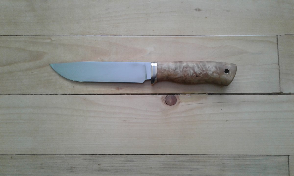

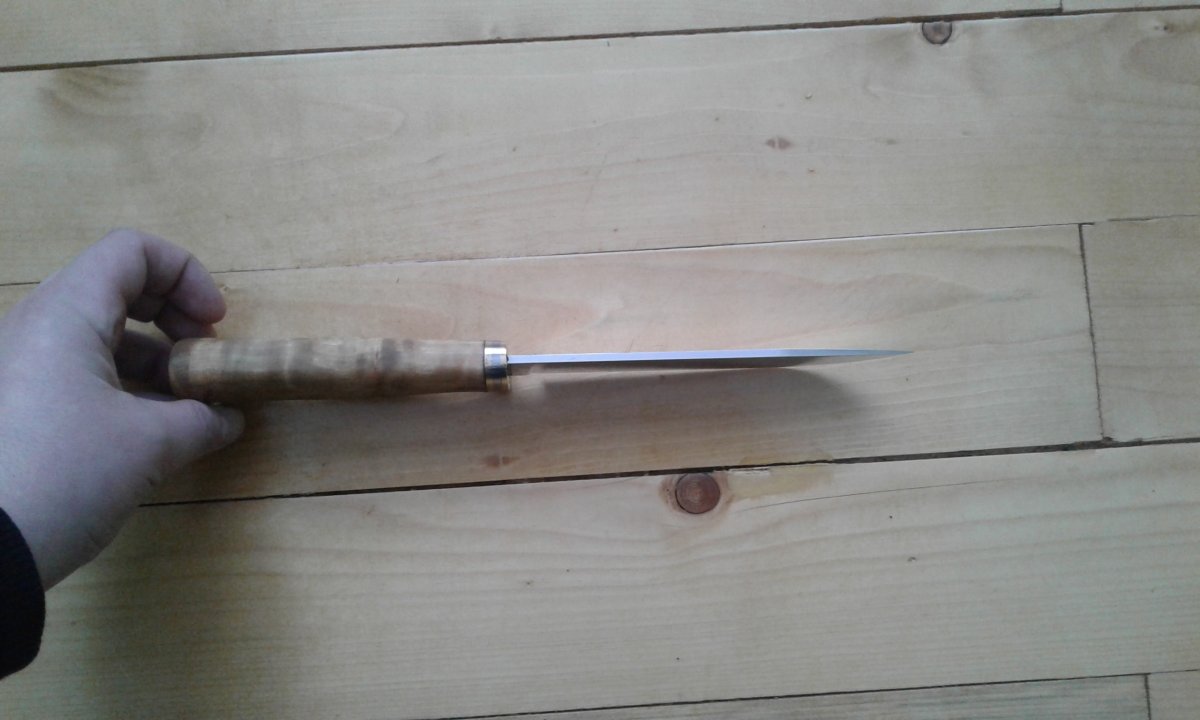

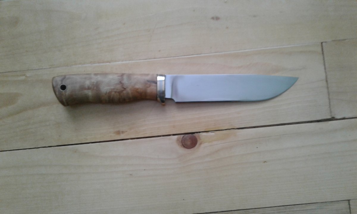

    20170101_125631.jpg 20170101_125642.jpg 20170101_125653.jpg Доброго дня,с прошедшим Новым годом и наступающим Рождеством!
    Наконец-то инструмент приобрел свой законченный вид.Рукоять изготовлена из капа березы,пропитанная лняным маслом;гарда-2 полоски латуни,в серединке-нержавейка.Осталось подобрать или соорудить ножны.
    Уважаемые коллеги,оцените,пожалуйста,ножик в отечественной валюте.С ув.

    Оценка интересует...подскажите,плиз.

  13. Ернест
    Ернест Stabsfeldwebel
    22
    3.762
    Робота гарна.1000-1200 гривень.

  15. Bandera2
    Bandera2 Stabsfeldwebel
    2.344
    Біля лінії Арпада
    Скиньте № телефона у приват.
  16. Bandera2
    2.344
    Біля лінії Арпада
    Зараз у наш час перед Св*ятами- максимально навірно 25 доларів.Треба провірити заточку.Якщо вистачить обшкурити і розібрати хоть одного кабана-то своїх грошей вартує.

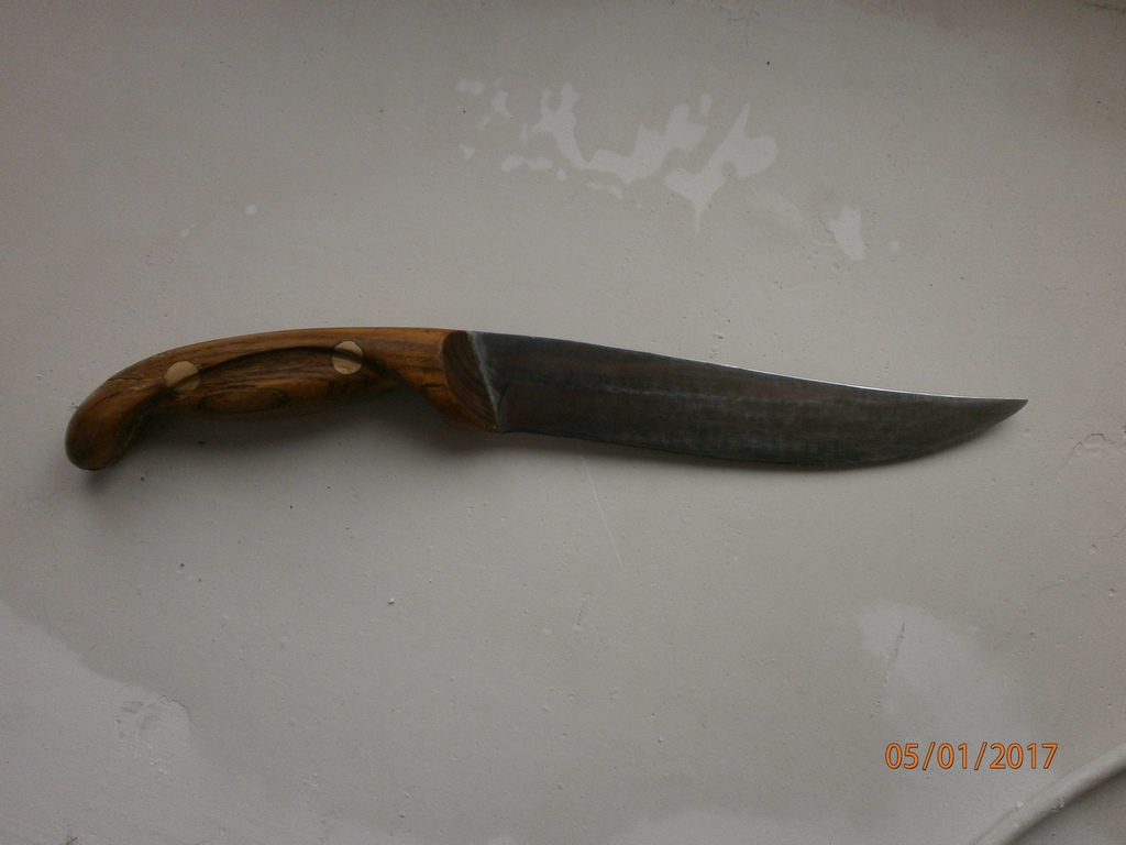

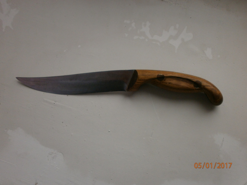

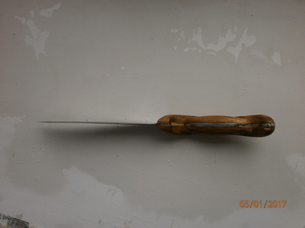

    Прошу прощения что влез в чужую тему:confused: Когда то под развал Союза мне товарищ ( он работал на Днепроспецстали) за 5 копеек продал нож:) Когда он мне его подарил я мог бриться ним... Говорил что сталь ( Х 95 ) есть такая?если нет поправьте .:beer: клин 17.5 см рукоять 13 см ясень. И сколько такой может стоить ?:beer:
    Bandera3 подобається це.

    По цене не знаю... Сам хотел услышать. Плохим ножом не поброешься я.т.д. И интересует марка стали есть такая Х 95? или может я путаю?... Продавать нож не думаю (все таки подарок):beer:
