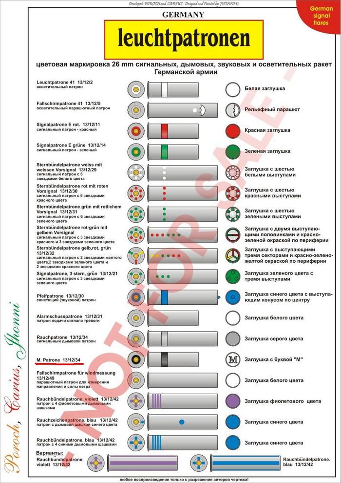

    Кто-нибудь знает для чего этот патрон? С полосой чёрного цвета и буквой "М" на заглушке.

    Если не ошибаюсь , это патрон для измерения скорости ветра !! Использовался артиллеристами .... Самому было - бы интересно побольше узнать про него !!!

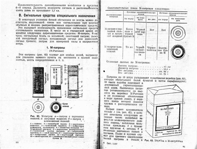

  4. Ну вот здесь есть общая информация по "М" патронам.
  5. Странно, не могу отредактировать предыдущее сообщение, не грузит картинку.(

    Это чтоже я ошибся получается ... :confused: Но в этой книжке похоже есть информация про патрон для измерения скорости и направления ветра ... Уважаемая Стрекоза , не могли - бы вы дать изображение той страницы на которой описан такой патрон если такая страница в этой книге существует !!! Очень интересно про него почитать ...
  7. А у меня только эта. Я ее в нете нашла.:)
