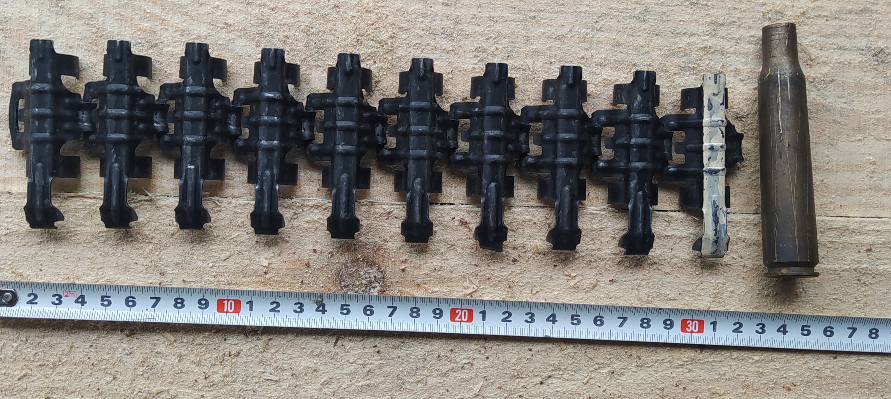

    Приветствую.

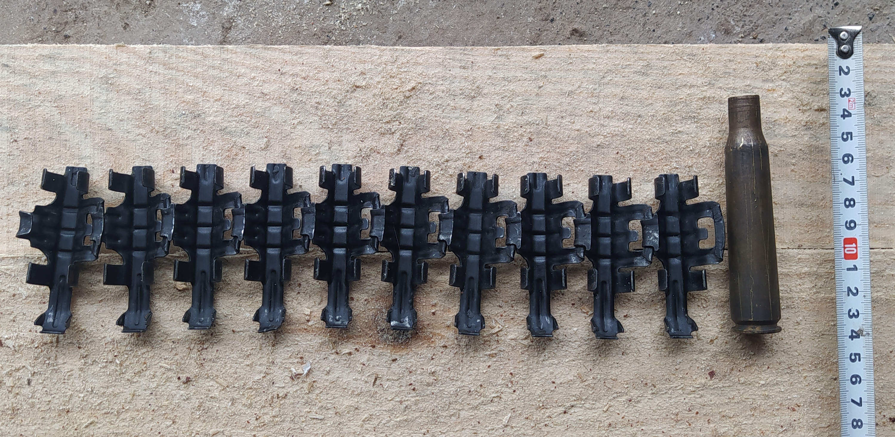

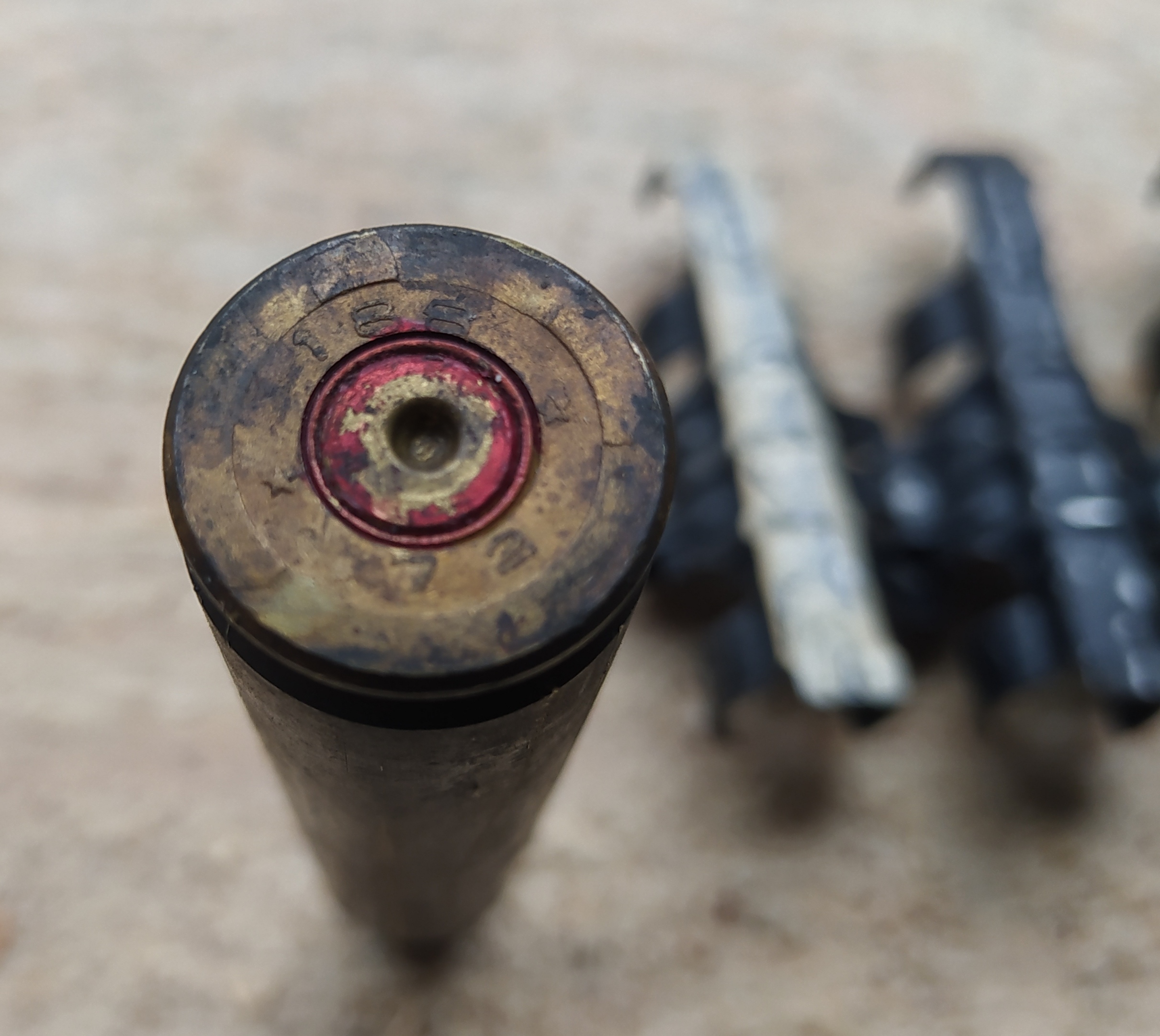

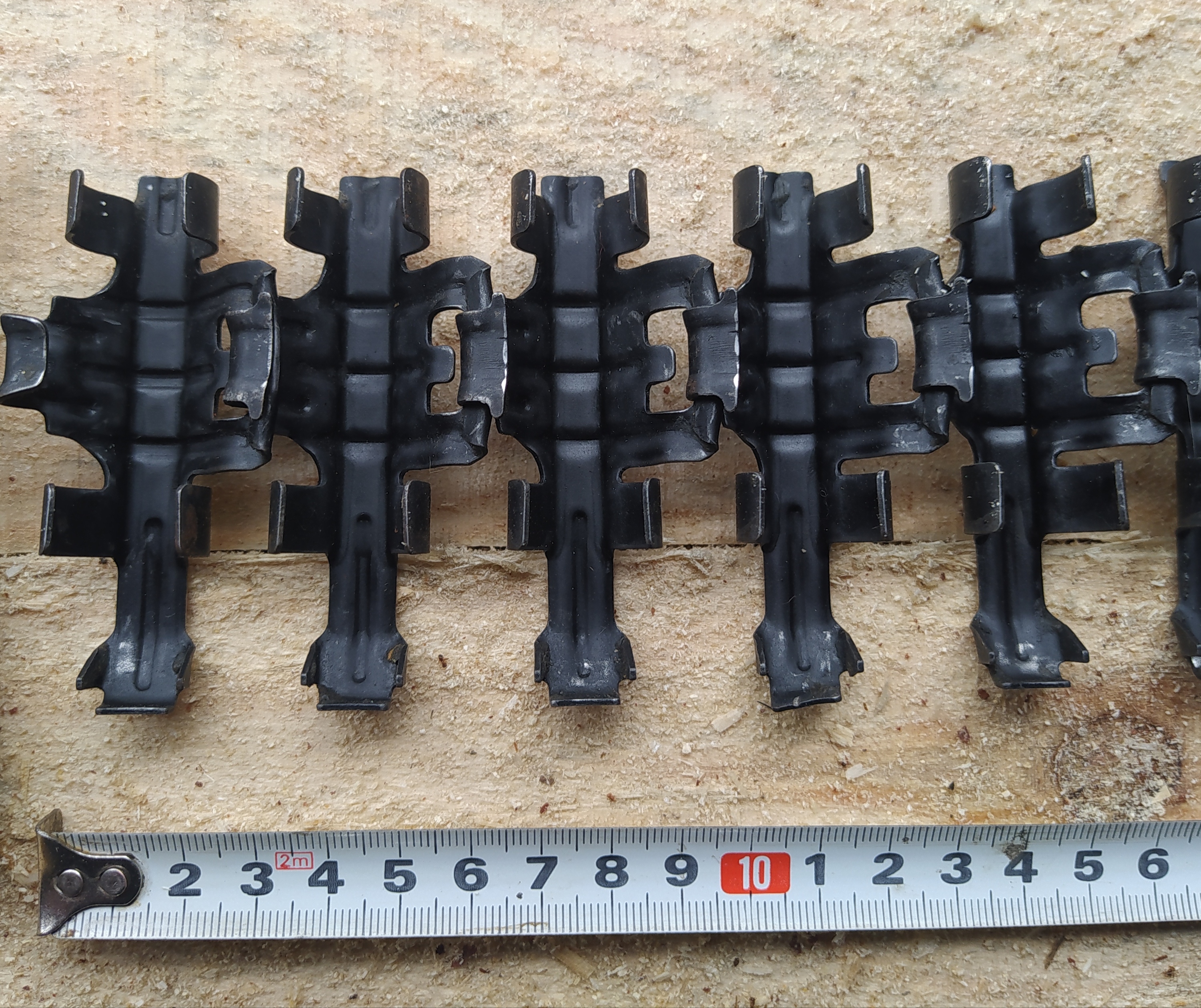

    Пожалуйста подскажите к какому оружию шла данная лента и гильза? Трофей УВВ.

    ...ну, гильза же нормально стАла ?? :)
    вроде - ДШК(м)/НСВ(т)

    Стрічка від кулемета "Утес".
    Продається?
    Bakay подобається це.
  5. AmaTop
    AmaTop Schütze

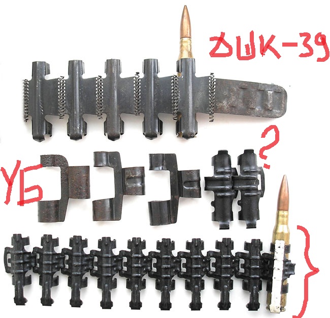

    Стрічка від 12.7 кулемета НСВ "Утес"
    Гільза стане нормально (калібр той же) , але система подачі стрічки у дшк трішки інша.

    Не зовсім зрозумів, для чого мене тегнули і що ви хотіли показати, адже розмови про ефективність даної зброї не було.
    Якщо по темі, то на відео вище видно, що на дшк трішки інша будова стрічки
