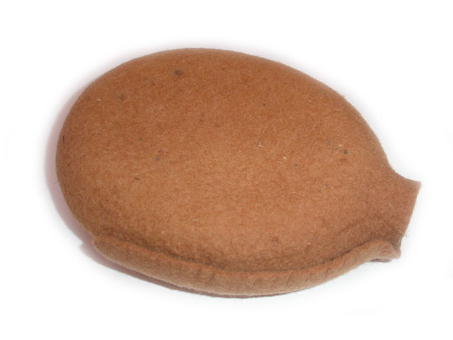

    Подобрал, думаю использовать - шерстяной войлок! делаю такое 1-й раз, но думаю, что все будет нормально =) Как только начну делать, буду выкладывать фото с коментариями :beer:

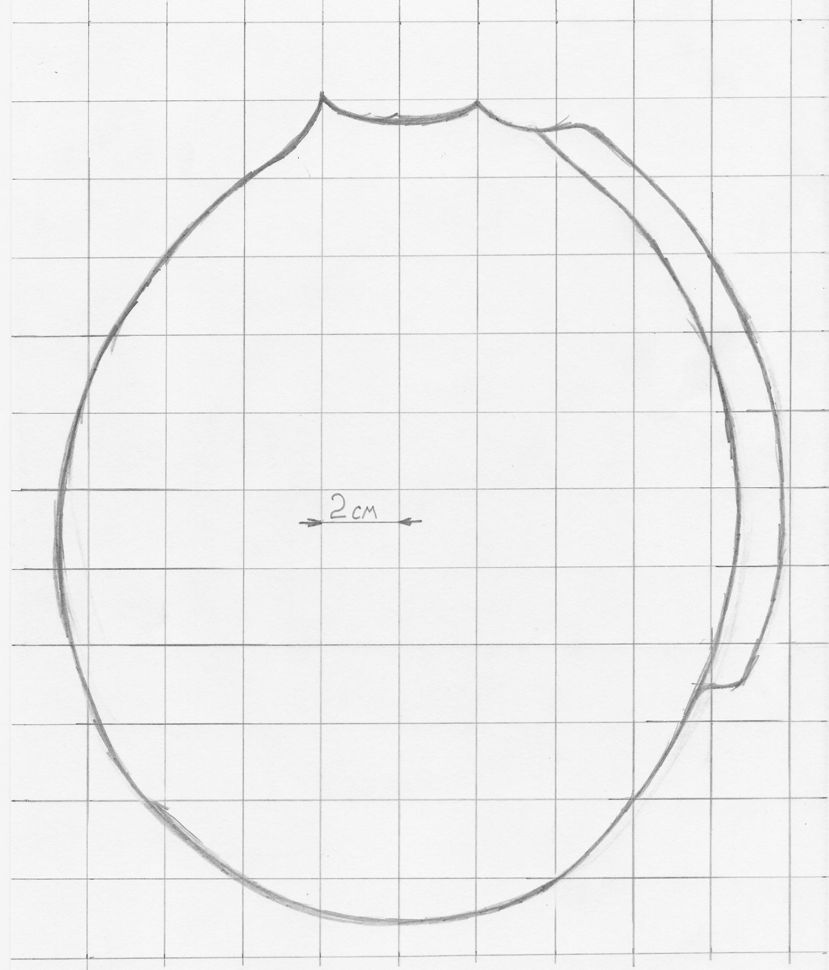

  12. Анатольевич
    Анатольевич Oberfeldwebel
    60
    132
    1.414
    Там же на форуме у Юргена есть дельный совет по пошиву чехла на флягу.
    Сложить две половинки войлока поверх фляги и обметать ниткой чехол получится точно по размеру. Выложенные лекала выкройки на мою флягу были великоваты пришлось урезать. Не забывайте что войлок еще и хорошо тянется.
  13. vladqa
    vladqa Stabsgefreiter
    849
    Ukraine
    Может кому нибудь еще пригодятся: :beer:

  14. Rudel
    Rudel Stabsfeldwebel
    1.615
    Spielhahnfeder
    Вставлю свои пять копеек в помощь всем камрадам. Я вырезал лекала без припуска, сшивал с отступом 5 мм. от края а потом красил в кипятке луковой шелухой, после чего полоскание - и на флягу. Распаренный войлок хорошо тянется и после высыхания приобретает форму фляги.

  17. vladqa
    849
    Ukraine
    Вот чехол окрашеный черный чаем! :beer: Я думаю, Jurgen Dittmar не будет сильно злится, что я взял его фотки, для пользы дела - так сказать ;)
