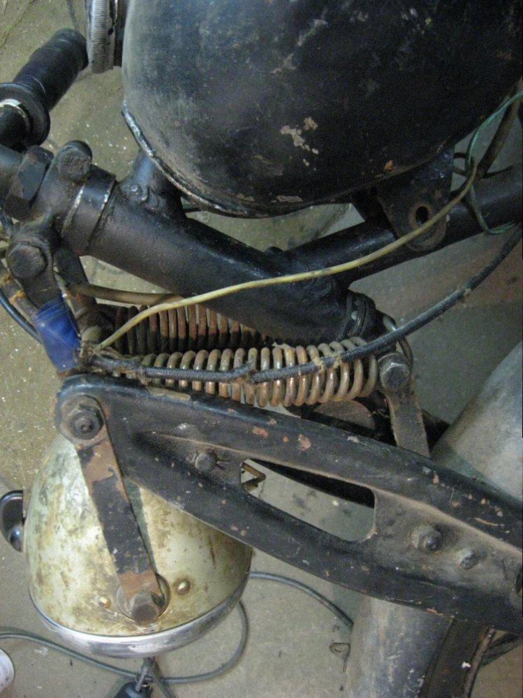

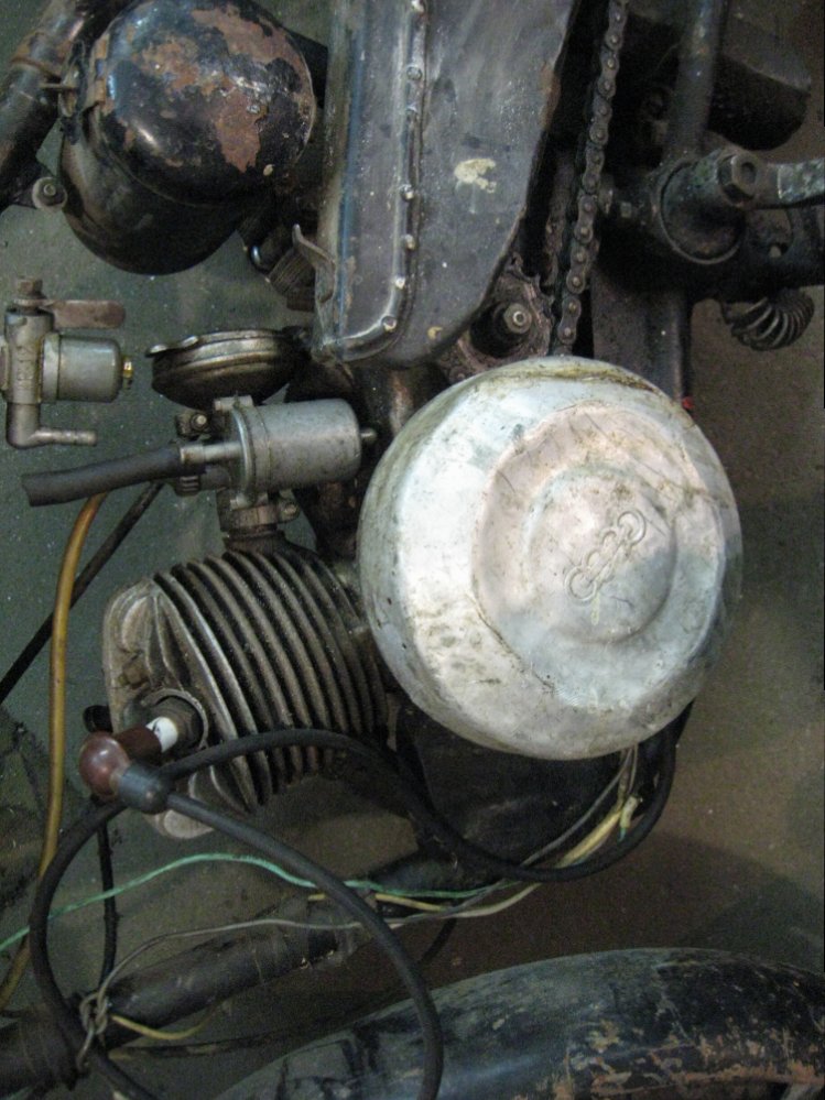

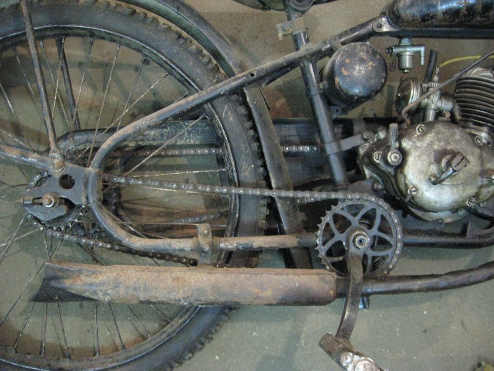

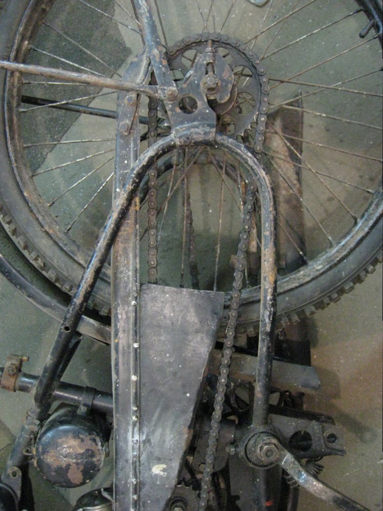

    Приветствую, помогите определить от какой модели ходовая часть мотоцикла.
    Мотор на ней, глушитель , бак и фара - от .DKW 1938 RT100 кто-то приколхозил на эту ходовку.
    рама вроде-бы и похожа на NSU Quick(одной из вариантов) но не такая, есть отличия.
    Просьба писать в теме только тех - кто точно знает что за зверь.
    Модераторы - перенесите тему, если вдруг не в том разделе.

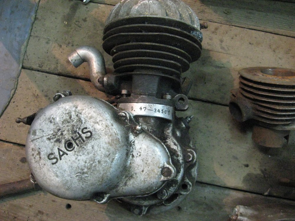

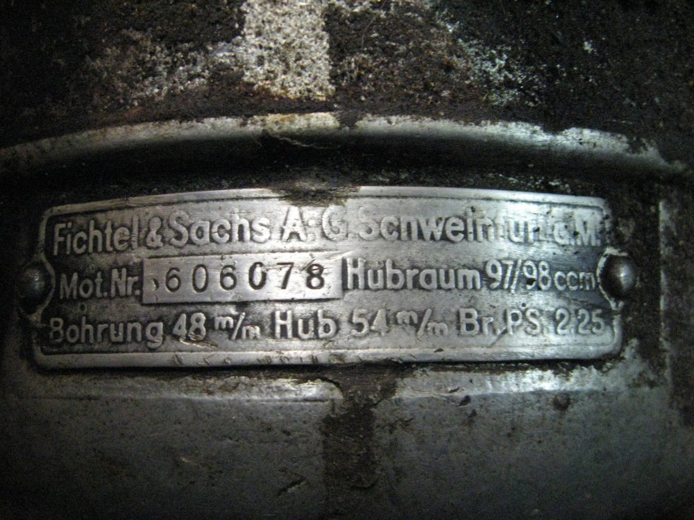

    ещё такой мотор с ним был, не знаю от него или нет.

    Рама подозрительно похожа на К1Б, Возможно это и был его прототип (мне с такой рамой Quick не попадался) ?

    Спасибо, так и есть - рама Киевлянин, и мотор захсовский от него. Будем теперь искать запчасти чтоб укомплектовать.

    Киевлянин-копия Вандерера.Я думаю двигатель Сакс должен стать в раму без проблем.

    Изначально был К1Б Киевлянин, скорее всего 51годд, крепление мотора подрезано, бардачок вроде от него, и дуга вокруг заднего крыла тоже должа быть родная... Двигатель не родной, там должен стоять такой же но уже Киевского завода, саксовский на такой модели уже не мог стоять... Вилка и фара не его, и вообще плохие фото, будут фото целиком, будет лучше определить...
    Вот так он должен выглядеть (только без багажника, он там не нужен)
    П.С. Декали у меня есть если что )
