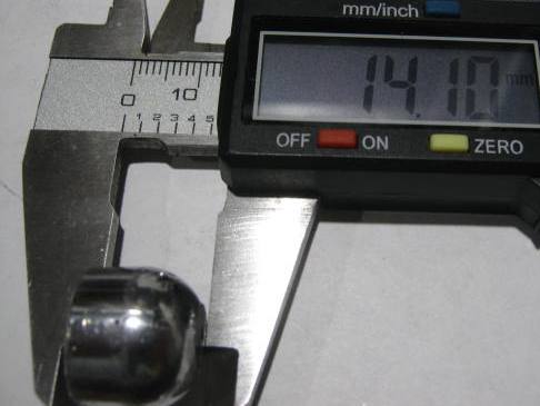

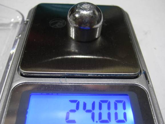

    Якби куля була каліберна і кріпилась саморізом то з використанням 14мм пижа вийшло би коротше. І летіло би думаю краще.

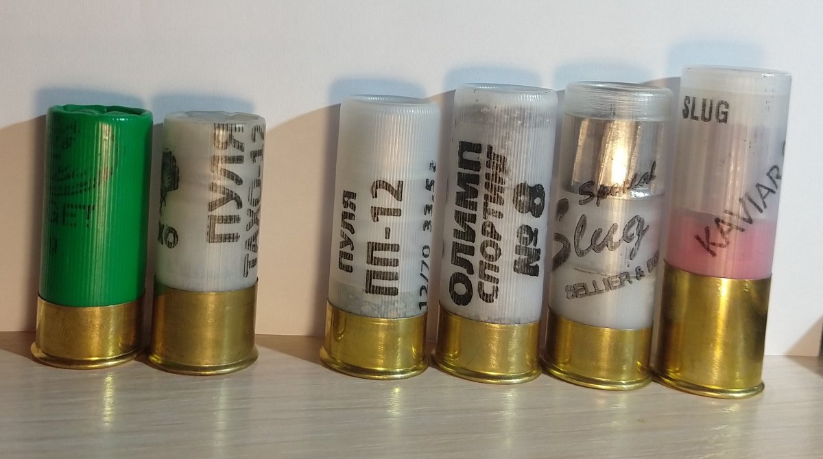

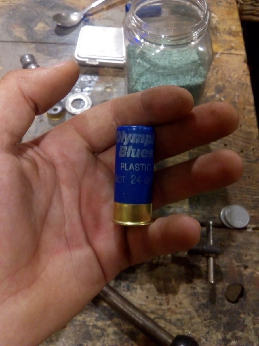

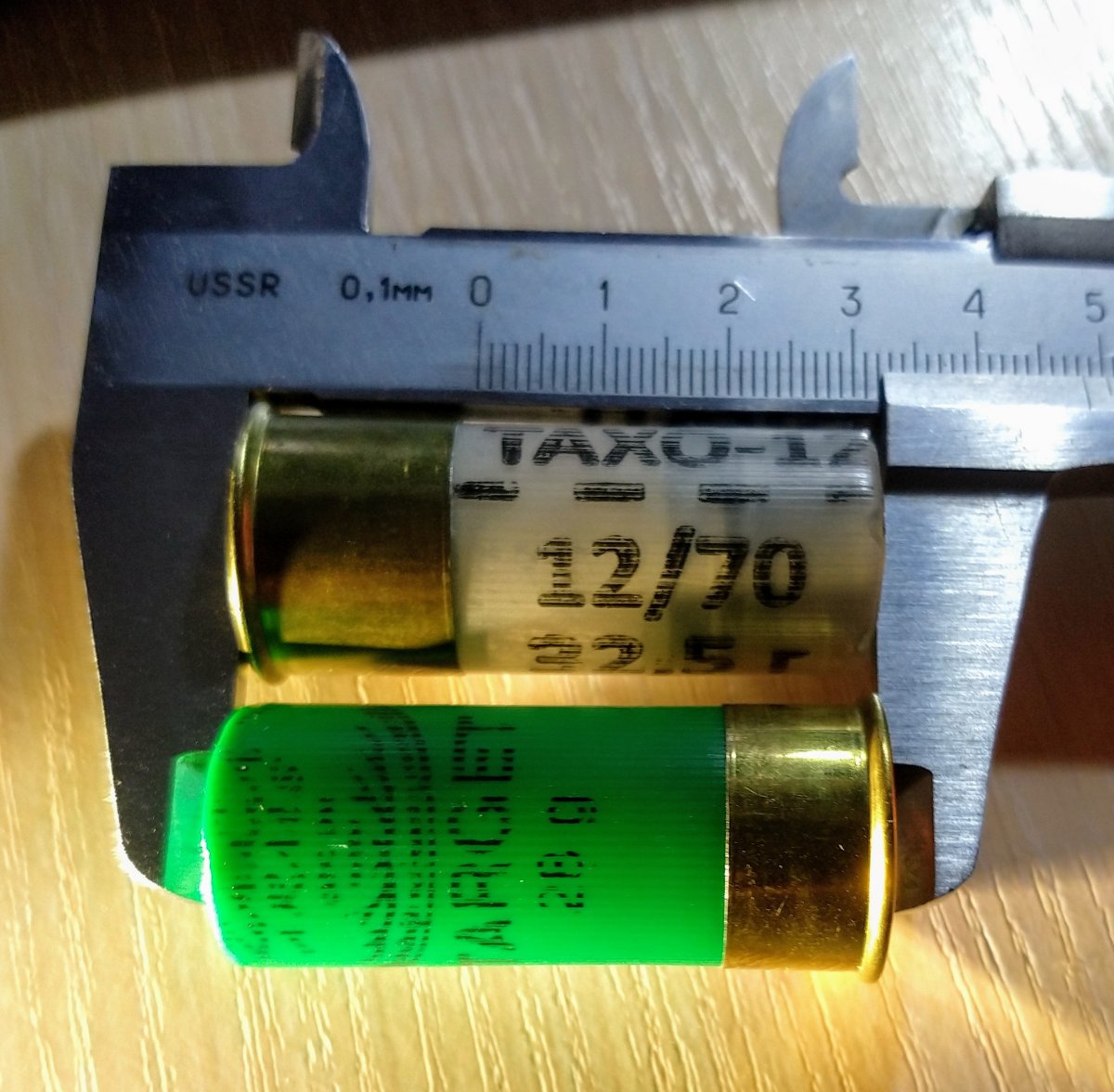

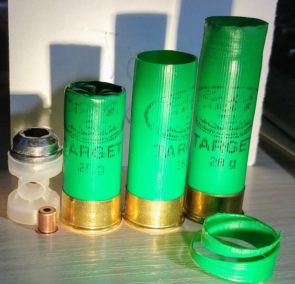

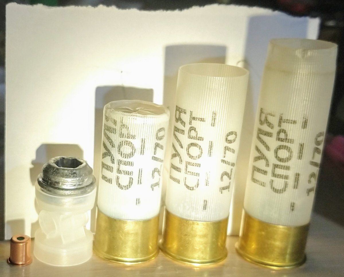

    От і я певен, що каліберна шайба свинцева масою 22 грами по мотивам "Тахо Практика" , прикручена саморізом на пижах амортизаторах 12к "ідеальний легкий набій" як по вартості (в мене виходить 6 грн десь) так і по простоті і швидкості спорядження. Відливаються такі "плюшки" найшвидше і найменш складно з всіх, котрі я лив.
    А довжина такого набою десь 48 -49мм в б/у гільзах від ТАХО та Блек Марк..і ще декількох..
    Ось кілька фото двох таких споряджених набоїв (маса пиж амортизатор + свинець ~ 24 грами) для порівняння їх результуючих габаритів поряд з відомими нам набоями:
    Ну а це, власне, "як воно було":
    Roomster, Yuber, Jonhson та 3 іншим подобається це.

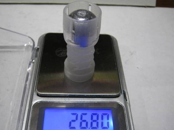

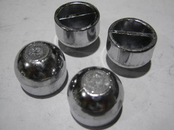

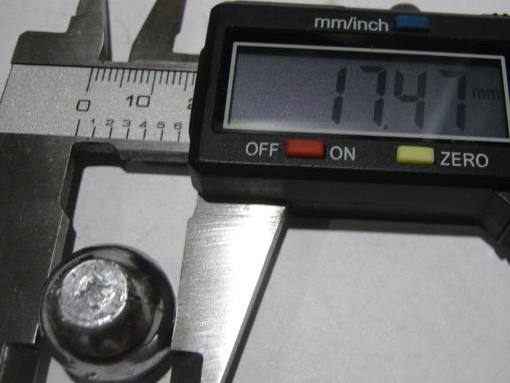

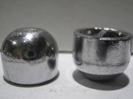

    Колпачковая пуля Lee 24 грамма хорошо собирается в ПК Спорт-24 одесса - на дно ПК ложим под пулю 3 мм картонную или пробковую прокладку от 20к - тогда не врезается в дно контейнера. Для короткого патрона - порох + пластиковый пыж-обтюратор шашечка + укороченный дробовой контейнер. Высота такого снаряжения будет минимальной ибо пуля эта короткая. На 20 метрах точность должна получиться приемлимой. И даже можно сделать минимальную амортизацию - например под контейнер положить 10 мм пыж.

    Так дійсно в цей ПК 43-44мм висотою спокійно залазить така куля.
    Можна картон, можна парафін, можна бутерброд. У кого як душа забажає. Тільки маса того, що порох буде розганяти буде аж 26+ грам. Це і не 24 грам вже і не 28 грам ще.. це якось треба враховувати...
