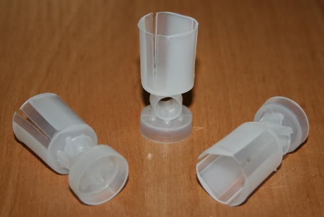

    В одесском контейнере для согласованной картечи нет внутри перегородок - там есть внутри на стенках наплывы которые формируют внутри контейнера полость в форме треугольника и картечь от 8.0 до 8.3 мм ложиться в него по 3 штуки в ряд и в 3 ряда - всего 9 картечин. И вот внутри этого треугольника там как раз 15 мм получаеться диаметр. Вот фото этого контейнера:
    berger2000 подобається це.
