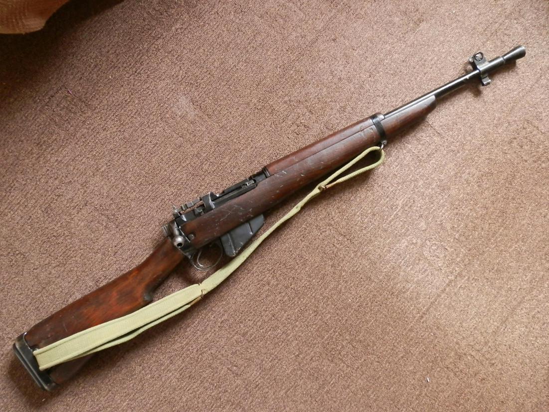

    Анализ прототипов Lee Enfield , предлагаемых в мире разными кастомными производителями меня немало огорошил - наиболее аутентичный страйковый вариант Энфилда делают англичане, используя ММГ, и стоимость такого изделия 450 фунтов, без доставки и растаможки. Немало.
    Затем есть Мауро ган воркс, которая делает Энфилды- всроиды, похожие на оригинал издали и ночью. Выводы - неутешительные- привели к тому, что нужно делать свой вариант, причем максимально приближенный к оригиналу.
    В качестве донора рассматривался L96 Warrior и VSR 10 - в силу особенности ресивера я остановился на ВСР-10.
    Анализ схема разборки- сборки Энфилда ясно дал понять- использовать оригинальное дерево нецелесообразно ввиду особенностей крепления приклада( у Энфилда ложе не цельное, приклад отдельно) - а что будет если упадеш на него? Я же делаю рабочий прототип, ему место в поле а не на стене.
    Из всех размеров был только один- длинна ружья. Затем в Автокаде были вычислены другие размеры,
    появились первые чертежи и мы приступили к созданию прототипа деревянного ложе -
    Для облегчения работы краснодеревщику я распечатал форму дерева в натуральную величину на плоттере, он был просто счастлив
    Попутно на Э-бей были заказаны части, которые существенно могли помочь в работе- тыльник приклада, фурнитура (обжимные кольца, мушка и тд) .
    Следует отметить что самые дешевые и вкусные вещи буржуи не высылают- они только Canada and US only - а жаль.
    Так, в этом ружье из оригинального только:
    а)часть спускового крючка (еадо бы его чуток укоротить, ну да это позже)
    б)передняя задняя антабки
    в)тыльник приклада
    г)скоба вокруг спускового крючка
    д)прицельное приспособление.
    Все остальное делалось здесь, в Киеве, включая затвор и магазин
    Сложности возникали на каждом шагу. Сложность первая- ресивер. Решилась фрезеровкой алюминиевых деталей, с последующим креплением оных на болты.
    Сложность вторая - перенос рукоятки затвора несколько дальше чем она на ВСР 10 - решилась переделкой цилиндра и новой кастомной ручкой.
    Сложность третья - спусковой крючок. Решилась распилом пополам оригинального спускового крючка, и комбинированием его с ВСР овским.
    Самым главным нашим оружием было терпение, и мы наконец то финишировали:
    В более высоком разрешении фотографии есть по ссылке : http://photos.militarist.com.ua/photos/285
    В базе на хронометре выдала 125, дальше возможно установлю 150.
    Ну и самое главное- спасибо Вите- мастеру -краснодеревщику, без которого это ружье врядли было бы когда то сделано, Хогу- Леше Суханову - за советы и поддержку в трудную минуту, Яру - мастеру - твои советы как всегда были вовремя, Лешке - Янгру за поддержку и литературу
    Ну и последнее- весь функционал ( предохранитель и прочее) рабочий. Осталось заехать к Антипке Глымову, и придать Энфилду характерный "оружейный" запах - и все.
    Перечень оригинальных делатей, которые были использованы при работе:
    Скоба спускового крбчка и его часть( магазин кастомный)
    Фурнитура - антабки, тыльник (установив тыльник мы увидели что ошиблись всего на пару миллиметров)
    Целик и мушка.
    Чего нет , и чего хочется:
    1.маркировку.
    2.крепление под игольчатый штык (за неимением оного пока не делал, да и тяжеловата оригинальная штука для аирсофт-ружья)
    3.хочу ресивер и бади силуминовое отлить вместе с пяткой под крепление приклада, как в оригинале - но это уже в вер.2 скорее всего будет.
