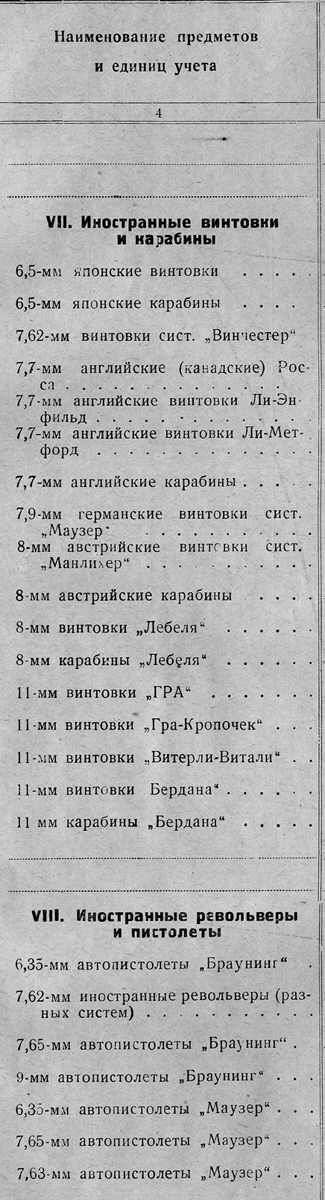

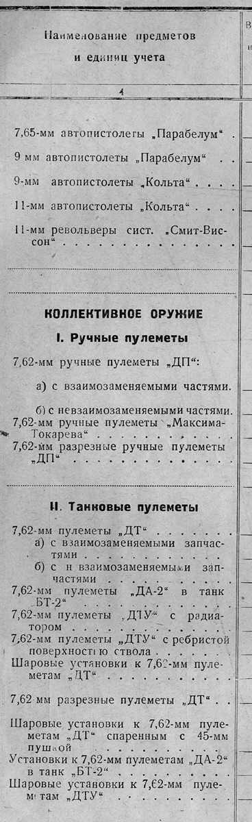

    Есть у меня сканы перечня стрелкового вооружеия которое могло находиться в воинских частях РККА и военкоматах на 1939. Пожалуй там есть всё начиная 1880-х годов.

  13. Politruk
    Politruk Oberfeldwebel
    978
    Беларусь, г.Минск
    Ну-с, начнем:)
  14. Politruk
    978
    Беларусь, г.Минск
    Вот, в общем-то и всё
