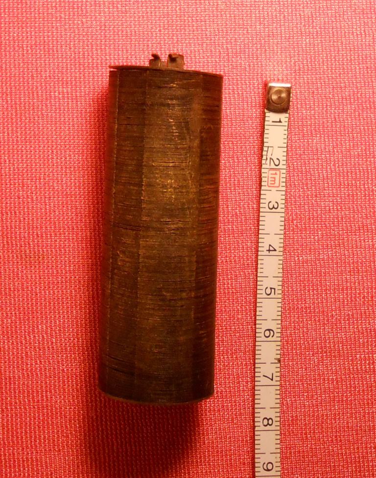

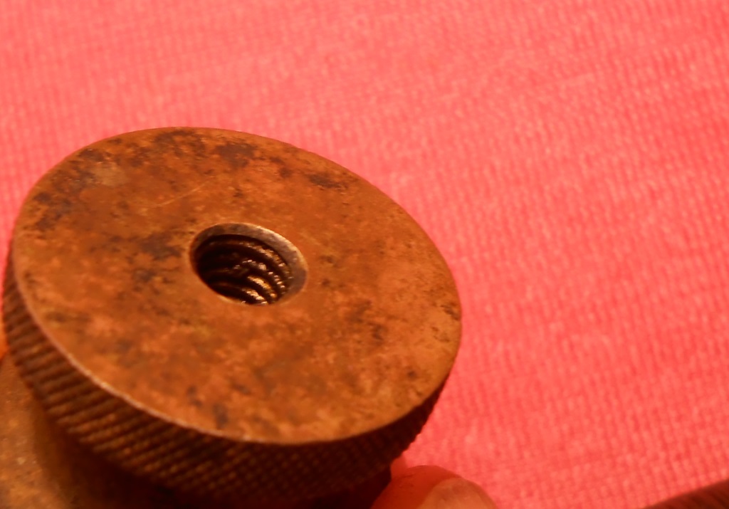

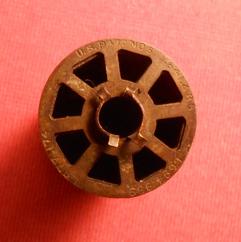

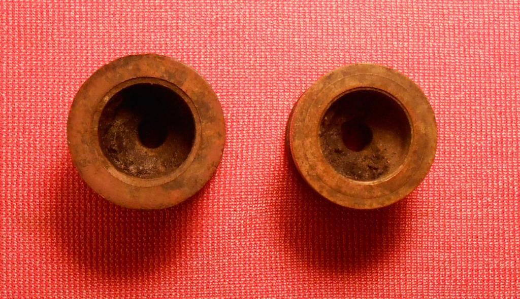

    Приветствую. Уважаемые форумчане подскажите - что это?. Латунный цилиндр набранный латунными прорезными кругами, рядом лежали две латунные "катушечки" - видно на снимках. В этих катушках по центру отверстия в которых нарезана резьба- я думаю они из этого цилиндра. На снимках я смодулировал примерно как выглядела эта деталь в сборе. На верхних прорезных кругах имеется маркировка- видно на снимках. Найден на боевых позициях. Заранее благодарен.

    Добрый вечер! Думаю, что это фильтр очистки масла, так называемый - щелевой.

    Деталь абсолютно чистая, следы масла остаются надолго.

    Значит не масляный, посмотрите в Гугле - фильтр ленточно-щелевой применения.

    Может быть электро-механический фильтр для очищения радиочастот?.

    А что, похоже. Все может быть... Великоват правда, но для рации времен ВОВ вполне, думаю, габариты понятны. Электромехани́ческий фильтр (ЭМФ) — это фильтр, используемый вместо электронного фильтра радиочастот. Основное назначение - пропускать колебания в определённой полосе частот и подавлять остальные.
    Для примера:
    Это https://upload.wikimedia.org/wikipe...M-034N-500-0,1.JPG/800px-FEM-034N-500-0,1.JPG ЭМФ советского производства, предназначенный для выделения нижней боковой полосы в аппаратуре радиосвязи с промежуточной частотой 500 кГц. Ширина полосы пропускания — 3,1 кГц. Механическая колебательная система состоит из резонаторов в виде тонких дисков, собранных в пакет.
    А это https://upload.wikimedia.org/wikipe...nical_filter_with_drumhead_resonators.svg.png - упрощенная схема такого ЭМФ с дисковыми резонаторами.
    Смущает только отсутствие обмоток катушек индуктивности и то, что если они и были, то были намотаны на металлических каркасах (фото 3, 4, 5, 6). Резьба на одной из катушек, очевидно, для крепления на шасси.

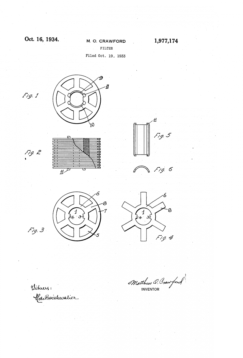

    Наборный цилидр это совершенно определенно фильтрующий элемент фильтра топливной или смазочной системы с американской техники. Военной или гражданской сказать трудно, так как применялись там и там. Все обозначенные на предмете патенты выданы до ВМВ.
