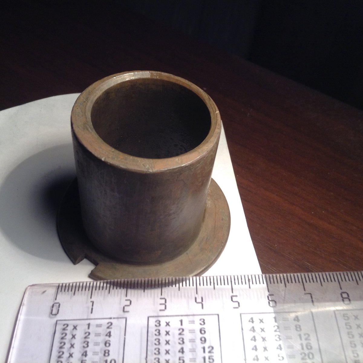

    Добрый вечер! Попалась латунная деталька, похоже советская. Подскажите от чего? Заранее спасибо!

    Регулировочный эксцентрик. Канавок и отверстий под смазку не наблюдаю, посему предположу, что регулировалось соединение, где детали потом не двигались друг относительно друга.

    Спасибо за ответ. А где такая штука могла применяться?

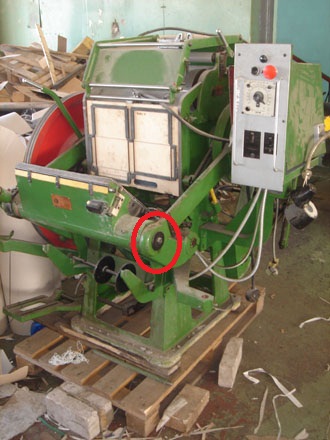

    Аналогичная деталь (но большего размера) была у меня на мотороллере, для натяжки цепи (изменяла расстояние между валом КПП и осью заднего колеса). Подобные по размеру, но с каналами смазки, используются для регулировки параллельности плит на тигельных прессах типа ПТ-2, ПТ-4, БПП-75. На фото обведено место установки в ухе шатуна. bpp75-90-1.jpg
    Вот примерные варианты использования подобных деталей. Точнее, только если кто-то сталкивался именно с тем механизмом, откуда ваша деталь. :beer:

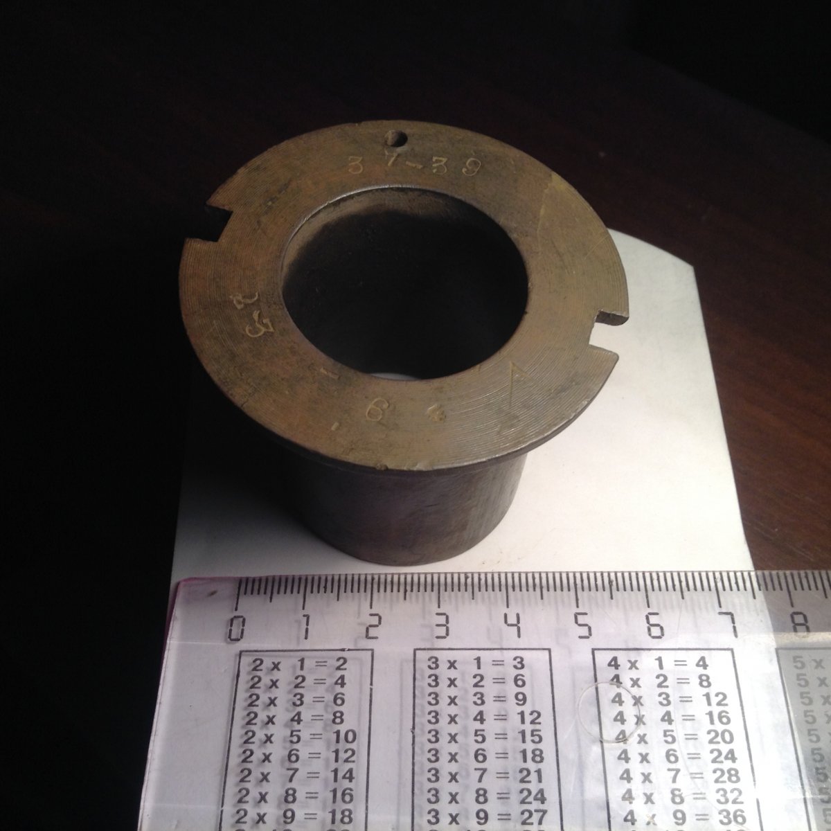

    Спасибо! Судя по количеству клейм, деталь важная. Попалась в лесу. Там рядом ствол от ДТ был. Может что от танка?
