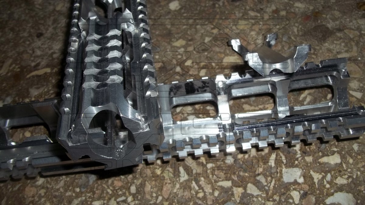

    Виготовлена з суцільного куска дюралю 6061 на ЧПУ, анодована.

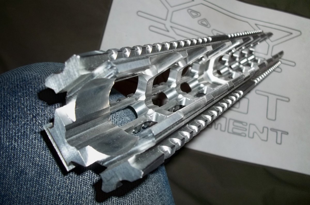

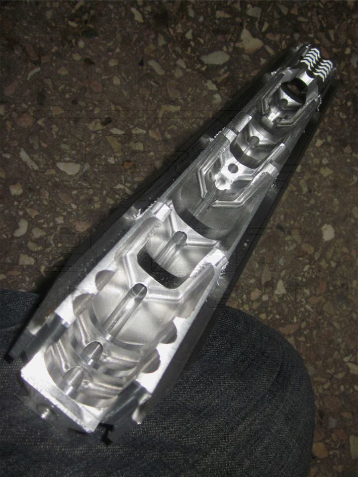

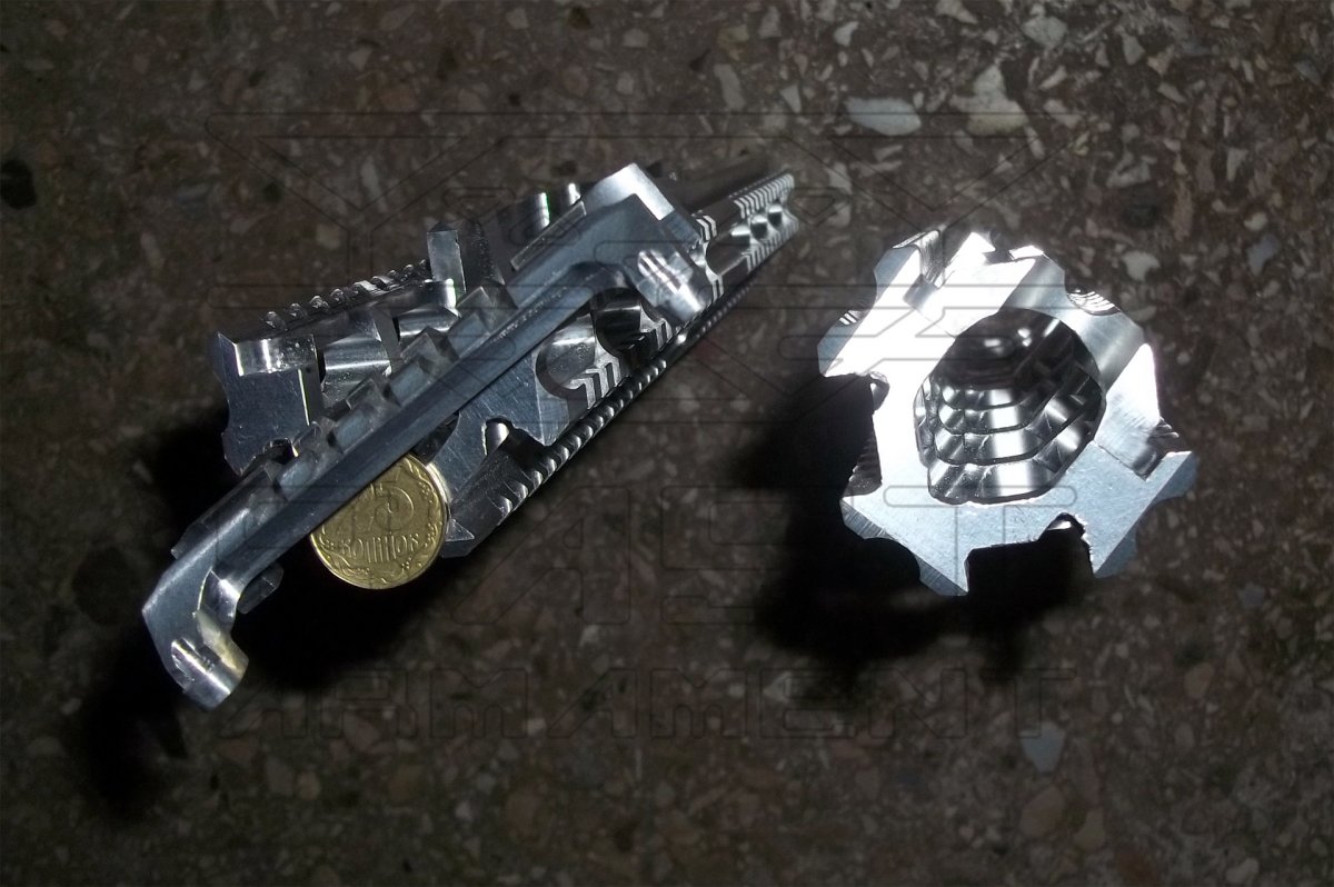

    Стадії виробництва- для наглядності трудоємкості та не-китайського походження:

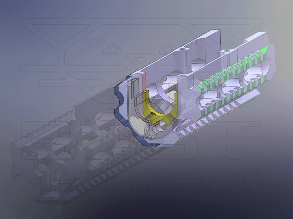

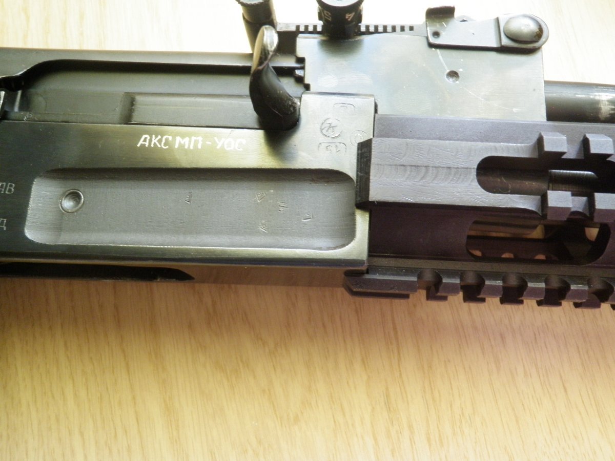

    Встановлюється без внесення змін в конструкцію самого автомата, на штатні посадочні місця цівки- прямокутне вікно під стволом і U-подібне переднє кільце цівки.
    Посадочне місце що входить в ствольну коробку під стволом- виконане заодно з самим профілем цівки,
    переднє- у вигляді втулки- допускає при потребі демонтаж втулки*.
    але при встановленні цівки на зброю- розбирати не обов"язково.
    *у випадку якщо розбіжність розмірів у автоматів різних років викликає люфт або втулка не заходить по місцю. В такому випадку доведену самостійно по місцю втулку можемо анодувати заново безкоштовно. Або комплектувати цівку втулкою, індивідуально підігнаною нами по вказаним вами розмірам.

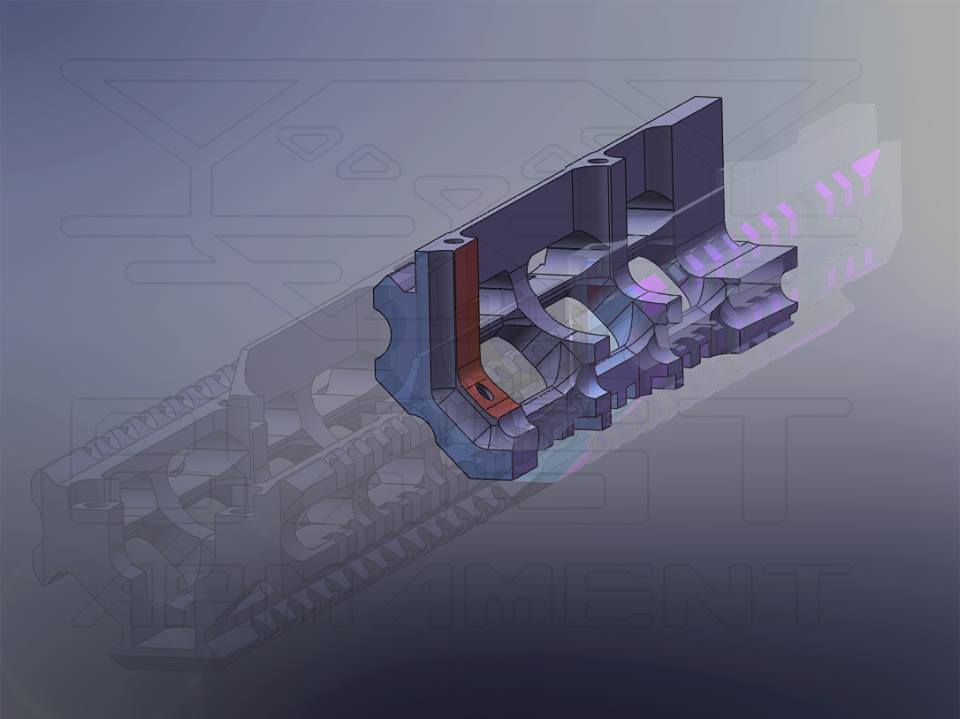

    Бокові планки заодно виконують роль ребер жорсткості, об"єднуючи передню і задню частину цівки- навколо переднього вузла кріплення виконана виборка по формі втулки.
    Профіль планок виконаний за стандартом MIL-STD-1913, з прямокутною основою під профілем планки, а не зпрощений як у аналогів, на який можуть ставати не всі види обвісу.
    Довжина 240мм, ширина 51мм

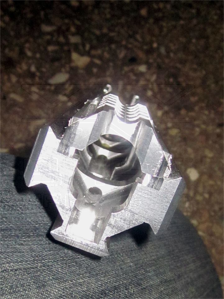

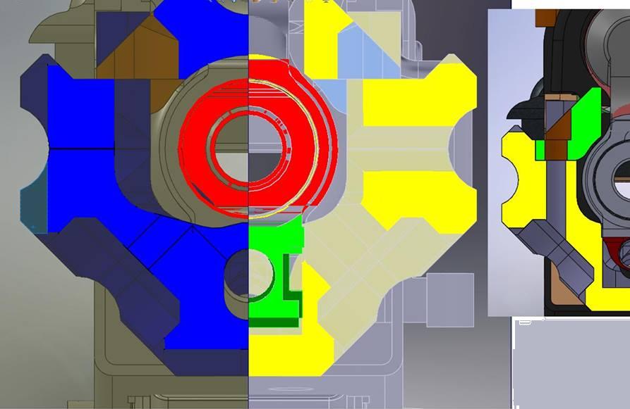

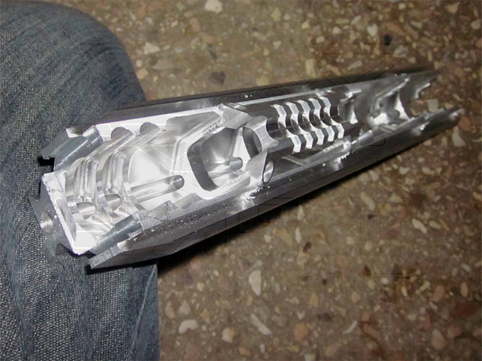

    Всередині профіля через кожні 50мм зроблені вертикальні ребра жорсткості, завдяки яким цівка навіть не встановлена на зброю- витримує наступання на неї.
    В проміжку між газовою каморою і мушкою встановлена верхня планка- яка додатково замикає профіль цівки і може використовуватись для встановлення ЛЦУ типу AN/PEQ

    Остаточна версія цівки Оцелот, яка піде в серію.
    буде виготовлятись одного варіанту виконання для всіх АК- від фрезерованого до 74 і 100х серій(Сайги, страйбкольних приводів і тд також)
    Висота виробу зменшена на 3мм, центр бокових планок вирівняний з віссю ствола.
    Відповідно маса зекономлена на ~30-40г відносно перших зразків. І завдяки нижчій висоті бокових граней- її буде ще важче зігнути. Передсерійні зразки витримували наступання 100кг на покладену боком цівку- навіть БЕЗ самого АК.
    Планка над газовою трубкою і планка зпереду між мушкою та газблоком- одинакові взаємозамінні деталі. Виріб можан використовувати з однією з них або взагалі без них (з базовою або будь якою іншою накладкою газової трубки) - ребра жорсткості в нижній, основній деталі дозволяють це без втрати міцності, хоча планка зверху додатково замикає профіль цівки.
    Різьбові отвори для верхніх планок- будуть оснащені стальними вставками HELICOIL- щоб при монтажі працювала пара сталь по сталі- і не зношувала саму дюралеву деталь. Також це запобігатиме закусуванню різьби-через твердість анодованого дюралю.
    канал для шомпола пропонували скасувати- без нього в новому габариті все моделювалось простіше. Але знайшли рішення- якщо канал довжиною 180мм під кутом 1.5 градуси реально в суцільній заготовці просвердлити- першою ж операцією перед внутрішніми порожнинами і ребрами жосткості. Канал буде отвором з торця цівки- а не відкритим зверху U-подібним пазом в її дні. Перемичка над отвором також заради міцності-хоч і відносно тонка(задана діаметром ствола)- але винесена окремо від точки концентрації навантажень внизу деталі.
    Втулка що повторює передню посадочну поверхню базової цівки- також буде саме такою. "Неимеющаяаналогов" міцність показана в передсерійному зразку- з наступанням 100+кг на бік цівки- буде збережена при вставленій втулці. Без втулки виріб використовуватись не буде, зйомною вона зроблена лише технологічно і на випадок підгонки до кожного конкретного АК.
    Верхні планки над газовою трубкою і над стволом перед газблоком- не вказані але в комплекті будуть.

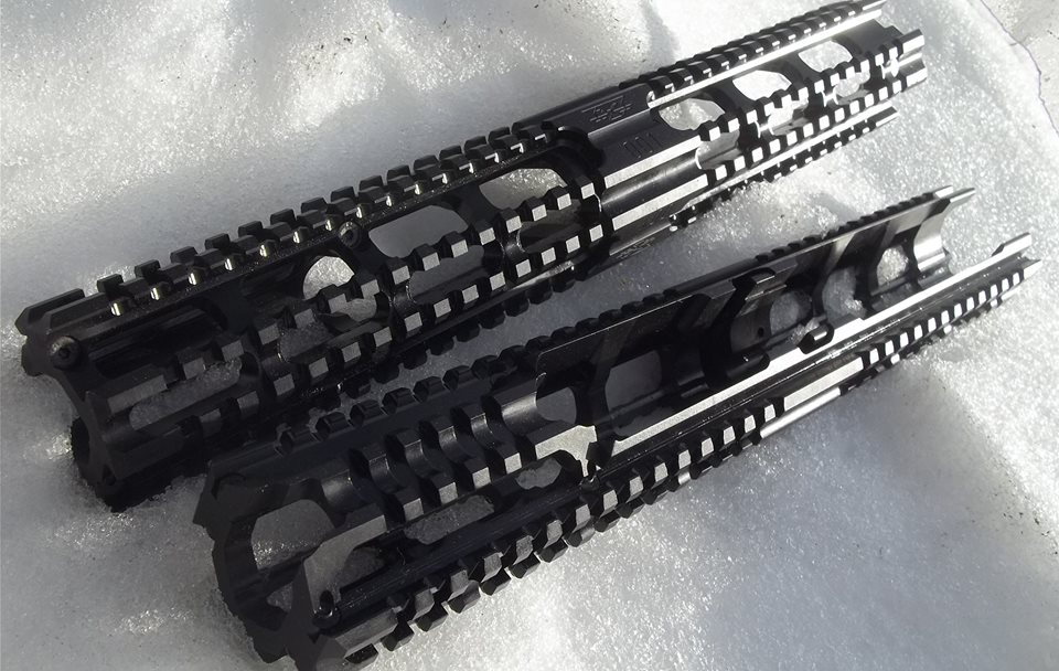

    На підході нова партія, оновленого дизайну, з 2ма однаковими верхніми планками- над газовою трубкою і зпереду низька для AN/PEQ (показана одна на різних фото на обох місцях по черзі встановлена)
    Виріз під антабку по замовчуванню буде, але за попереднім узгодженням можна без нього(якщо антабка на АК зпиляна).
    На фото частково готовий, близько 90% роботи- крім вентиляційних отворів і пазів планок Пікатінні.
    По готовності буде проведена примірка і відеоогляд на ММГ як АКМ так і АК-74.

    Партія цівок Оцелот-2 готова, основна деталь стала без підгонок, U-подібна втулка буде висилатись в неанодованому вигляді- і після підгонки клієнтом по місцю власноручно(так досягнеться ідеальна сумісність)- анодується нами окремо, це входить в вартість самої цівки.
    Стійки для кріплення планки над газовою трубкою- для економії маси і збереження міцності- титанові, для меншого демаскування будуть в серії матуватись піскоструминним методом. Гвинти- нержавіючі, отвори в цівках- оснащені також нержавіючими вставками.
    Ціна такого варіанту- 275usd
    Термін виготовлення- 1.5-2 місяці, анодування втулки- на протязі 3-4 днів. 4089.JPG 4090.JPG 4091.JPG
