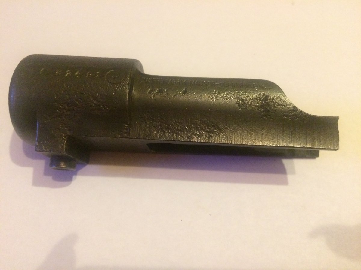

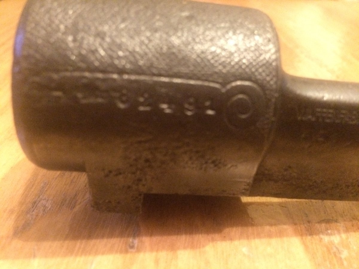

    Попався такий кусок рами + патронник К98.Бачу що охотник.Хто що може сказати по цих написах і клеймах по-більше? Буду дуже вдячний всім.

    переделанный гевер 98, фото надо крупнее

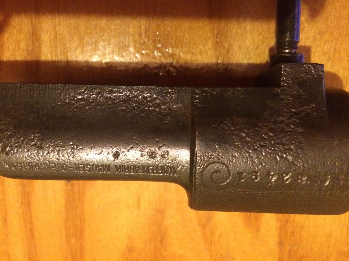

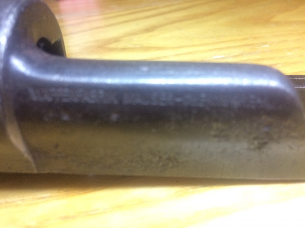

    Фото не зроблю вже.А надпис переписав ще до фото waffenfebriik mauzer-oberndorf a/n

    дайте цифры на стволе и ресивере
  6. Bandera2
    Bandera2 Stabsfeldwebel
    На стволі цифр небуло .То був охотник,але його поломали.А цифри 82491 на ресівері.
  7. Bandera2
    Даю фото

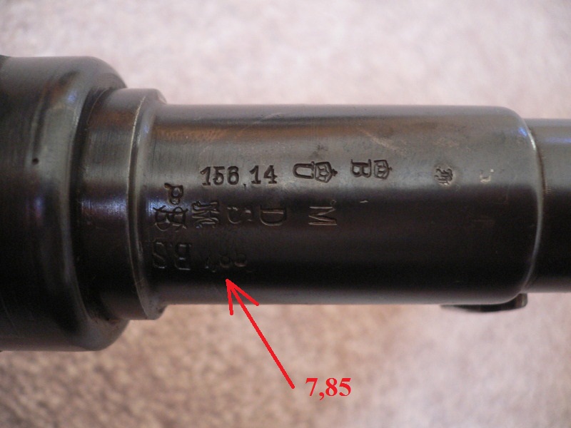

    ...не, не переделанный, настоящий охотник Маузер...
    вот такие-же стволы ...

    Странно 12 твист ( охотник) а на армейском кажись 10 ? Зачем замарочки такие?

    У Т.С по фото 9 твист кажись...

    Маузер 98 (7,92 Х 57), випуску (наче) до 1918 року...

    Вот у А 10 А на фото вообще 14тв. Тут проблемно тяжелые запускать ( нужно с порошками колдовать, чтоб разогнать побыстрее пулю) для стабилизации нормальной. ( Ну как то так в 2 словах)
