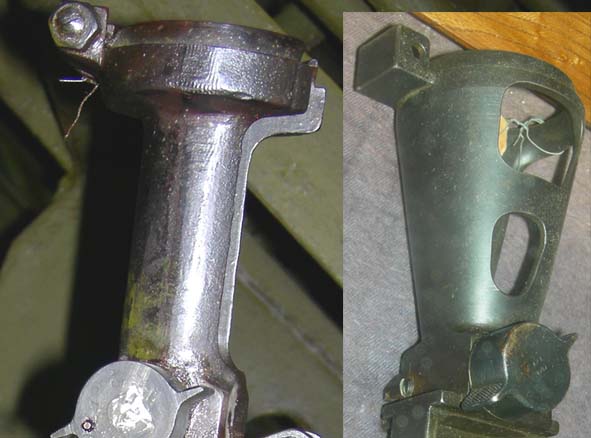

    Это не часть стрелкового оружия.Похоже на крепление для арт прицела.
    https://www.google.ru/search?q=панорама+герца&newwindow=1&espv=2&biw=1366&bih=677&source=lnms&tbm=isch&sa=X&ved=0CAYQ_AUoAWoVChMIhPjzuvy5yAIVSNksCh3Vig56#newwindow=1&tbm=isch&q=панорама+герца+rhtgktybt&imgrc=kmWWPStxO50VtM:
    украдено сганзы:Панорама Герца устанавливалась непосредственно в корзину, которая была частью механических прицелов разной конструкции. Примерно до конца 1930-х годов форма корзины была конусовидной (на фото справа), затем стала примерно такой (слева), как на фото автора темы. Это и имелось в виду под "поздним образцом" корзины. И ставить "поздние образцы" стали как раз начиная с М-30, ЗИСов и т.д. Разумеется, есть существенные различия в деталях формы двух этих типов корзин, способов их крепления с прицелом и т.д.

  4. Lapp
    Lapp Schütze
    Есть схожести, но внутри проход закупорен и свет не пройдет, следы наличия оптики или зеркал внутри нету, да и толщина всей находки слишком большая. + как я понял из конструкции искривленный свет должен проходить внутри до следующего "зеркального узла", даже предположив что трубку специально закупорили, то на уровне узла должно быть выходное "оконце/трубка". Даже если его срезали, то какие то пропорции уже не те. Хотя я конечно могу ошибаться. А так пока что спасибо за вариант. 200527837_2_644x461_panorama-gertsa-na-zapchasti-fotografii.jpg

  5. Ганс Шульц
    Ганс Шульц Feldwebel
    699
    Россия Кубань
    Это просто стакан для крепления панорамы ,а не она сама.Вы не поняли.к какому орудию/технике не подскажу.

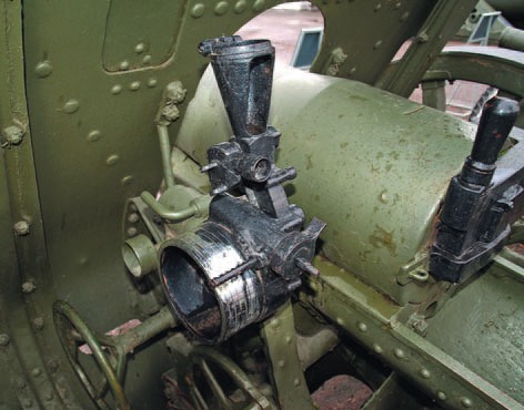

  6. Lapp
    Lapp Schütze

  8. Кіла2013
    Кіла2013 General-major
    22
    5.988
    Гніздо дря кріплення панорами Герца

  9. sdkfz-250
    sdkfz-250 Oberfeldwebel
    674
    new vasyki
    удлиннительная штанга под панораму

  10. Katzenwerwolf
    Katzenwerwolf Stabsfeldwebel
    631
    Киев Украина
    Верно, немец, надставка :)
