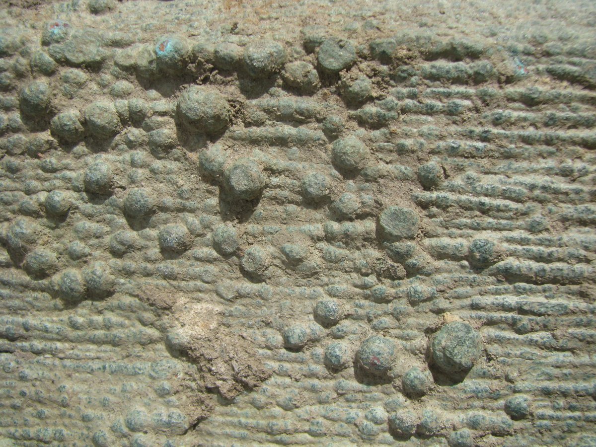

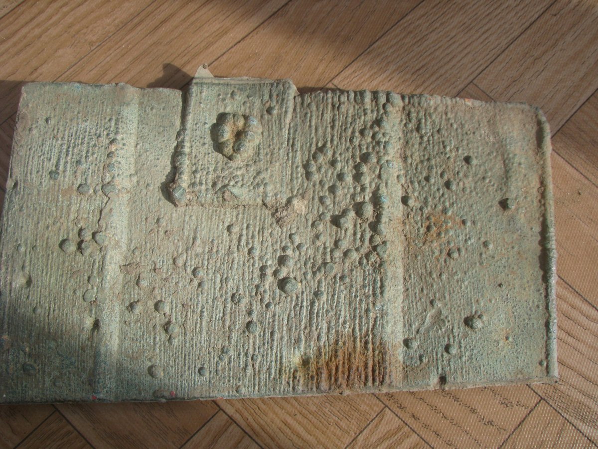

    Приветствую.Вот нашелся такой кусочек меди размер 32см-длинна,15см ширина,толщина 1см,увесистый.Интересно,что это было,может видел кто- то ,что -то подобное.

    Можливо, стiнка чи кришка скриньки?

    :smile_12: чистая медь !
    ...сУдя по пупырышкам на поверхности - медный электрод (катод) для гальванической ванны (с оторванным "ухом")...
    как то так :

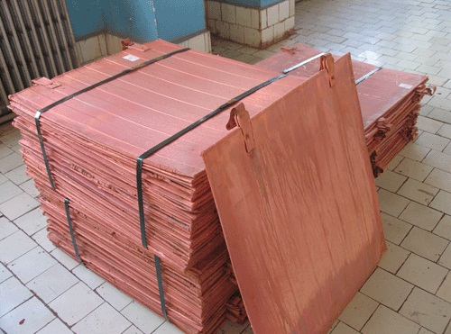

    Это кусок медного катода, полученного методом электролиза.
    Процесс следующий - из переплавляемого медного лома отливают пластину размерами примерно метр на метр и толщиной сантиметров 5.
    Это анод, медь в нём с большим количеством примесей. Этод анод опускают в ванну с электролитом (водный раствор серной и соляной кислот с добавками), рядом на расстоянии в 3...5 см в ванну опускают такой же по размерам, но тонкий (1...2 мм) лист меди с чистотой 99,99%. Таких пар анод-катод в ванне может быть 30...40 шт. На анод подают "+" источника питания, на катод "-". Ионы чистой меди переносятся с анода на катод, в результате чего катод увеличивает свою толщину на порядок, до 10...15 мм. Так из медного лома получают чистую электротехническую медь, из которой далее делают проводниковую продукцию.
    Квадратик, приклёпаный в верхней части пластины - это остатки одного из двух "ушей", на которых катод висел в ванне.
    http://zzcm.com.ua/ru/products/manufacture-of-cathodes
    P.S. Пока писАл, камрад А10А не только ответил, но и проиллюстрировал.
