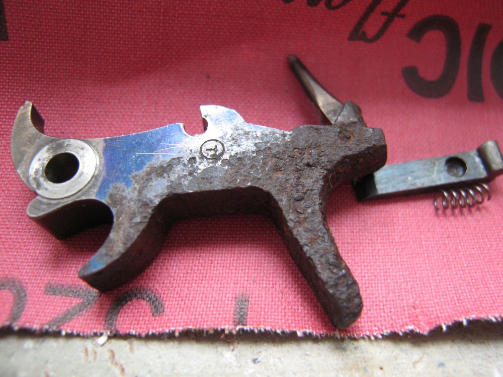

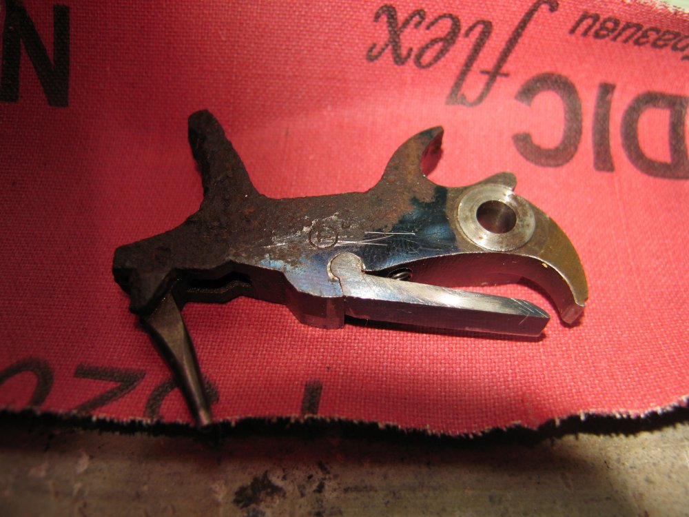

    Попался вот такой необычный для меня курок. Раньше с таким нигде не сталкивался. По 1917 г Вроде как из солдата переделан но в заводских условиях. Кто сталкивался прокомментируйте.

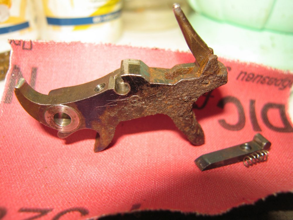

    Вот фото в сборе

  4. Egger
    Egger Leutnant Клуб взаимопомощи
    2.754
    Месяц назад приносили отреставрировать короткий наган, один в один с таким курком.

  5. кандагар
    кандагар Stabsfeldwebel
    11
    28
    1.685
    переделка с солдатского курка - по принципу "Смит энд Вессон" .....просверлили отверстие в курке и выточили деталь для самовзвода....[​IMG][​IMG][​IMG][​IMG]

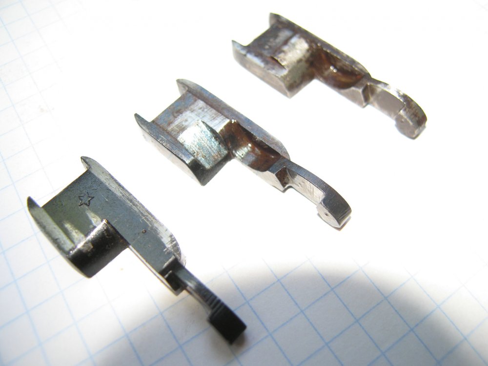

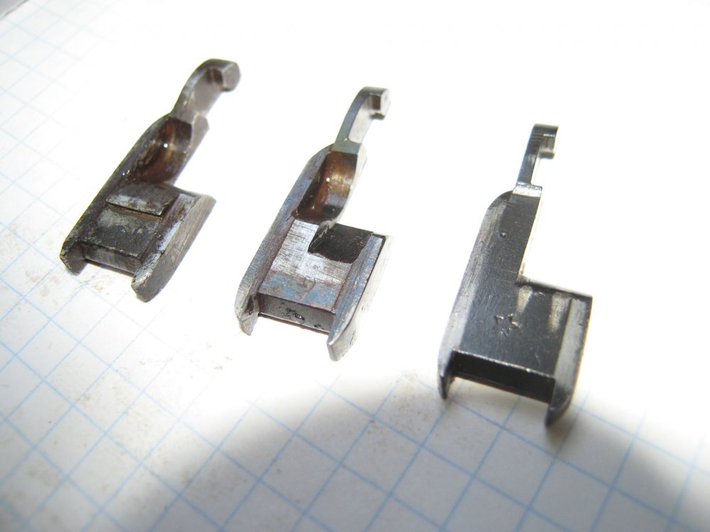

    К нему оказывается еще и ползун весьма оригинальный идет. С проточкой. Эволюция ползунов...
