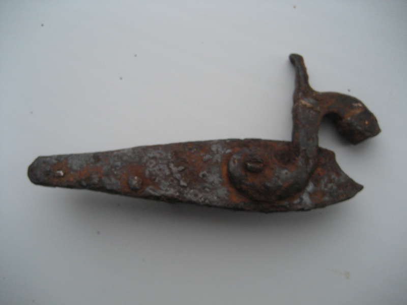

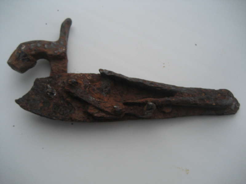

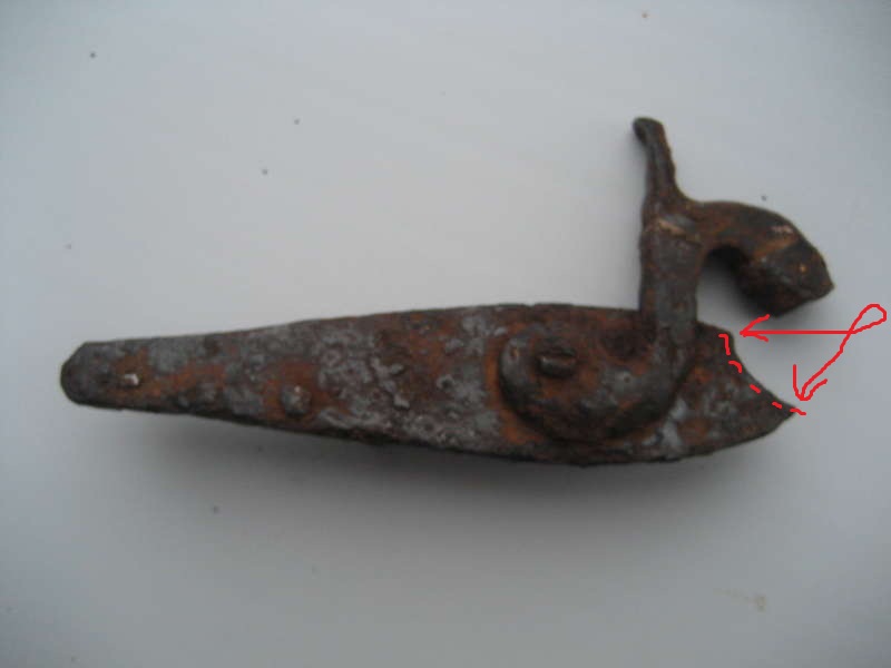

    Подскажите пожалуйста по найденной курочной детали
    на что крепилась и от какого ружья?

    Может быть как от капсульного, так и от казнозарядной охотничей двухстволки середины 20-го века
  3. А.М.
    А.М. Stabsfeldwebel
    2.130
    Юг Украины.
    От капсюльного.
  4. Agent_007
    Agent_007 Stabsfeldwebel Клуб взаимопомощи
    3.683
    От капсульного.

    а примерно что за ружья и какая периодика их использования
    словом если можно на сколько старая вещь

    Капсюльные ружья продолжали выпускать и после появления казнозарядного оружия. Даже выпускали в Туле в начале прошлого столетия. За рубежом выпускают и сейчас для любителей. Что касается находки -от какого ружья можно определить только по клеймам. Которых нет. Вещь не редкая и не дорогая, а в таком состоянии вообще «бесценная».
  8. A10A
    A10A General-leutnant
    23.190
    Київ, Україна
    ....про "двухстволки" - не согласен.
    Одноствольный дульнозарядный капсульный штуцер (?) под дымный порох.
    Судя по тому, какой "худенький" курок - охотник...
    1840 - 1900гг.
    З.Ы. Вообще-то этот предмет называется "замОчная дОска" (в сборе)

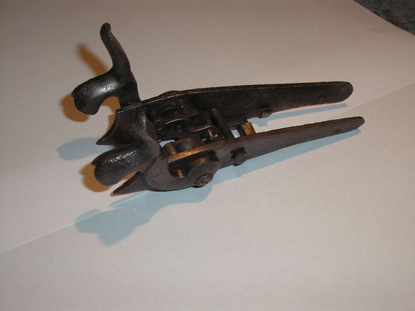

    Выпускались курковые двухстволки с замками "шейку"
    http://hunter.com.ua/article/osnovnye-chasti-dvustvolnogo-ruzhya/osnovnye-chasti-dvustvolnogo-ruzhya_50.html

    Да, все правильно - "в шейку".
    только есть замечаньицы :

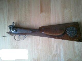

    во-первых - при нехилой отдаче (12-16-20 калибра) и сравнительно малом весе блока (относительно тонкостенных) стволов еще и НАСТОЛЬКО ослАбить шейку приклада (причем - с обеих сторон) да плюс - "раскачивание" вправо-влево при поочередных выстрелах....???
    Например, англичане таких замков вообще не производили, только "подклады"
    во-вторых - все одноствольные доски - правосторонние.
    в-третьих - на доске спереди косой/полукруглый срез под сливку брандтрубки (куды капсюль надевается) - значит она (брандтрубка) находилась сбоку (справа). А в горизонтальных доппельфлинтах ну нет нужды размещать ее по бокам стволов (и этим еще увеличивать и без того немалую ширину казенной части ружья).

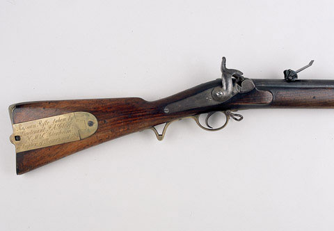

    Фото - раз - одноствольный штуцер (Русская копия Люттихского шт-ра),
    ...хорошо виден полукруглый передний срез доски - как у Т.С.

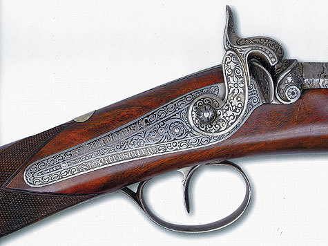

    фото два - доска охотника "в шейку".
    ...обратите вномание на спрямленный "молоток" курка - потому, что трубки находятся на казенной стенке ствола...

  12. шульс
    шульс Stabsgefreiter
    142
    Ревель
    царева двухстволка, цена замков с деревом на фото 50 евро.
