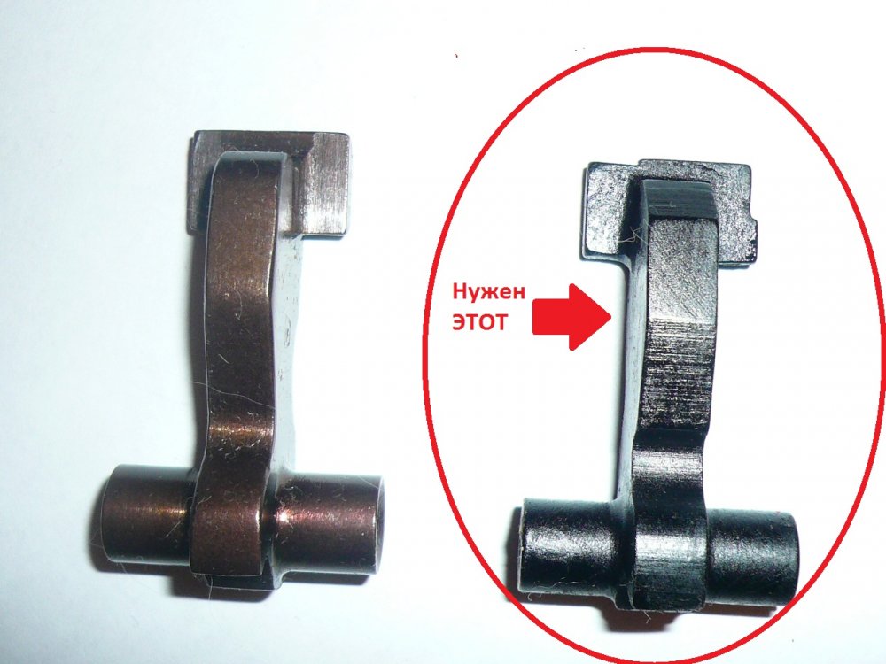

  14. Продавец Seksinika
    Seksinika Leutnant
    3.031
    Киев-Украина...
    Ладно по просьбе Модератора провожу лекбез))),
    А поняла о каком вырезе речь:)...
    Итак водные такие стоял он на карабине на базе АКМ это правда, но стоял с замедлителем;), к которому кстати та проточка вообще ни какого отношения не имеет.
    Ответы))), проточка эта находится с кардинально противоположной стороны от замедлителя, замедлитель стоит с той стороны на которую у Макса стрелочка показывает;),
    фото ответы,
    выточка та там где красненькое и если честно для меня вообще большая загадка зачем она нужна
    а вот два курка вместе АКМ и такой же как в продаже по случаю попавший в руки новый, видно и выборку и замедлитель
    Не знаю я как на счет АК и совместимости курков(не попадался в руки), но я по прежнему позиционирую лот с ранним АКМ
    П.С. И требую медаль за лекцию:smile_8:...

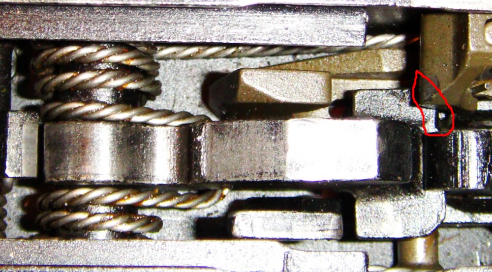

  15. Mad_Max
    Mad_Max Moderator
    37
    70
    4.189
    Мадам... Эта проточка (верхняя) имеет самое прямое отношение к замедлителю. Глубина оной регулирует его работу.
    Сейчас сделаю фото и покажу зачем. :)
    Смотрим ВНИМАТЕЛЬНО на черный курок и видим неглубокую проточку в р-не замедлителя. :)
    Позиционировать его можно с чем угодно, но на АКМе такие курки никогда не ставились.
    Боюсь что требовать медаль буду я. :)

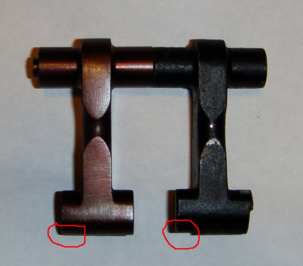

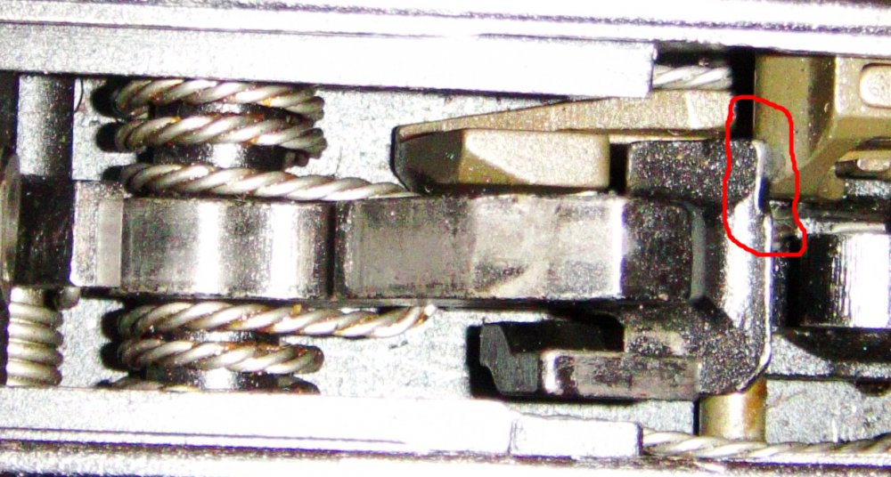

  17. Mad_Max
    Mad_Max Moderator
    37
    70
    4.189
    Итак смотрим фото.
    Фото 1, фото 2, фото 3. Ранний курок АКМ (нет выреза сбоку со стороны зацепа спускового крючка). Проточка выделена красным.
    Фото 4 Слева курок АК без проточки. Справа поздний курок АКМ, он же АК74 (вырез сбоку справа, который "непонятно зачем").

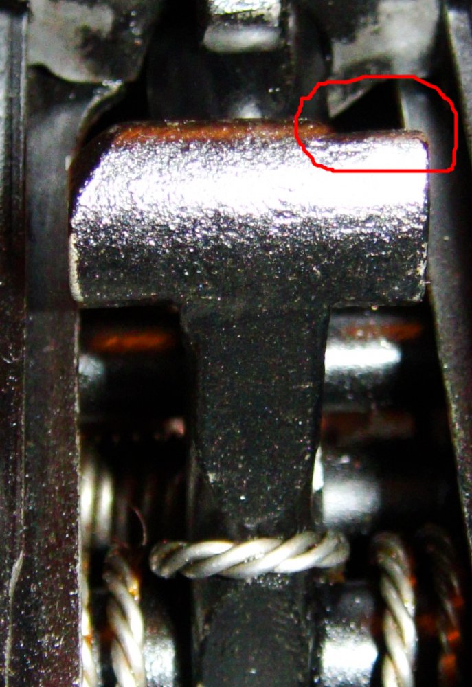

  18. Продавец Seksinika
    Seksinika Leutnant
    3.031
    Киев-Украина...
    Mad_Max
    Ну да есть и верхняя проточка))) - уж не знаю как но что у меня на Форте, что у кума на ОПе и еще на одном Форте красные курки работают исправно - видимо конструкция АК позволяет подобные манипуляции, это же АК а не какой Буржуйский капризный карабин)))...
    На ваших фото эта выточка какая то огромная по сравнению с опять таки моей и выше перечисленными(фото)
  19. Mad_Max
    Mad_Max Moderator
    37
    70
    4.189
    Ну так бывает что они работают-работают, а потом НЕ работают. Это кому-то надо? :)
    Не предназначен замедлитель для работы с курком имеющим острый угол, вместо округлости.
    Так что либо использовать родной курок, либо на АКшном скруглить край, либо снять.
    Глубина зависит от технологических размеров курка и настройки работы замедлителя.
    По большей части они приблизительно такие как на моём фото.
