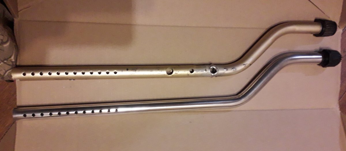

    Слабая верхняя штанга, вообще болезнь 75 фишера. Есть 3 варианта решения:
    1. сварить сломанную аргоном, но в месте сварки металл прослабляется..
    2.купить новую. Но цера ее больше 1000 грн.
    3. Сделать, или заказать аналог. Что в принципе, проще и надежнее, по моему мнению.
    Заказывал себе аналог, по сломанному образцу, при этом решил не дделать отсерстий крепления ручки (на низ и ломается). Будду крепить хомутами. Пока как то так:

    Я вставил железную трубку в середину,сверху обварил аргоном ,просверлил под ручку отверстия ,отлично держит,железо уже не сломать.разви что ручка она хлипкая пластмассовая.

    Сталь к дюралю не варится, хоть аргоном, хоть чем. И там проблемно вставить трубку, не дают крепления ручки, те для которых большие отверстия, если их сверлить, то самого тела вставки не останется, а сам пластик на столько плотно подогнан, что на местах сварки не стыкуется, приходится стачивать то что наварено выше трубки. Еще и для проводов сверлить. В общем, чтоб сделать надежней, в любом случае прийдется саму ручку переделывать.

    Я просто плотно вставил железную толстостенную трубочку и обварил саму дюральку по перелому и болтиками по краям дюраль к железу прикрутил насквозь.да просверлил то тела не много но все же лучше чем без нее и крепче .без нее я заварил то слоамалась сразу же.
