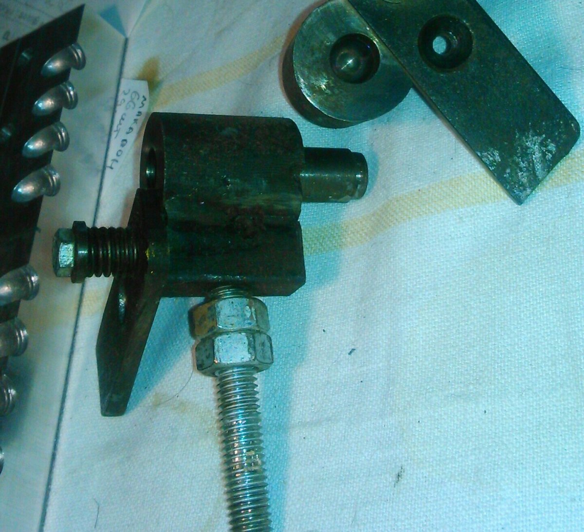

    Интересует пулилейка на заказ 12К
    Желательно конструкция как пулилейки Лии - в виде плоскогубц с ручками - разжал выпала, чтобы можно было делать много и быстро
    форма пули - цилиндр, заполненный ровный, диаметр 17.5мм
    высота не знаю, нужно чтобы он был массой под 28гр.
    с прямыми гранями, чтобы при желании можно было вставить один цилиндр над другим
    это не для стрельбы, а для фальшпатронов и утяжилителей.

    Вам проще и дешевле заказать цельную фому для отливки. Боковые стенки будут иметь небольшую конусность, но для Вас это не имеет значения.

    Вот фотка как делал я. Отрезок квадратного прутка, сверлю отверстие и нарещаю резьбу м8 (для ручки). Потом этот отрезок привариваю к стальному циллиндру. Очищаю от сварки. Зажимаю в патрон станка и точу полость (у Вас это глухая полость. Берем нужный диаметр, формулу обьема циллиндра (если очень хочется, формулу обьема усеченного конуса) и высчитываем размеры.
    Потом делаем отверстие под винт крепления литника и сам литник.
    Где-то так. При наличии небольшой конусности (тщательной полировке/графитировании поверхности) пули будут нормально выходить. При разнице диаметров (основания и верха усеченного конуса) в 1 мм, должны вылетать.
