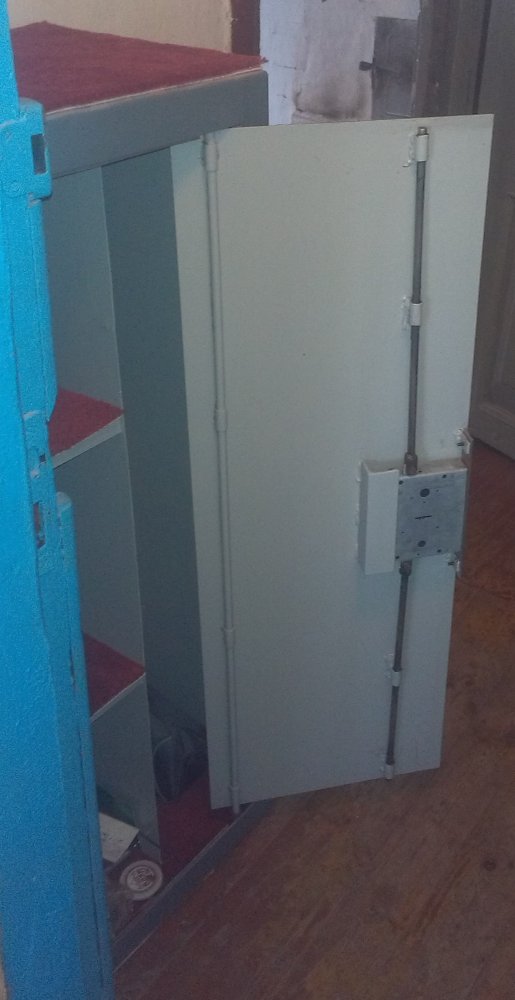

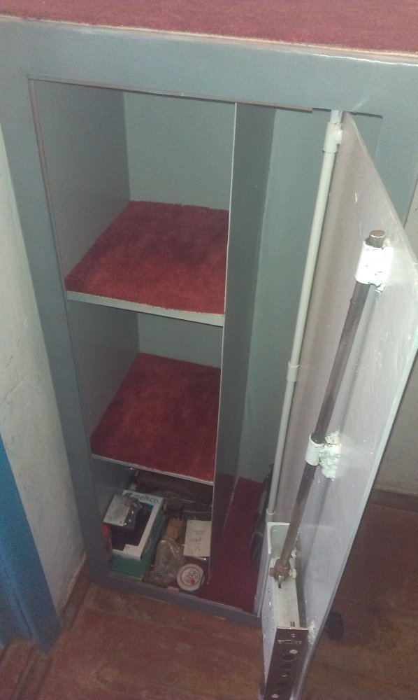

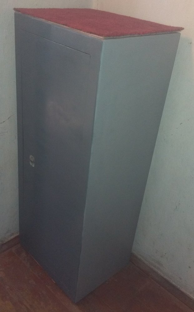

    Мы с батей взяли бухгалтерский сейф! Метал наверное 5-ка, все швы идеально закруглены - как литой, завески внутренние! Правда пришлось немного помучатся, пока вырезали полки... Вырезали не все полки, а по половине их - вторая половина оставалась приваренной в сейфе! После этого поставили по уровню стенку (из 2мм металла вырезали) по центру сейфа и приварили к верху-низу и "остаткам полочек". Получилось 4 - полочки под патроны и пр., и отделение под 3 ружья (хочу 2 для охоты и пневматическую винтовку для дома). Казалось бы все уже хорошо, но я на этом не остановился! Чуть ли не до белого метала, я зачистным-проволочным диском болгарки обчистил краску, снаружи сейф и двери с обеих сторон! Затем срезал замок-его крепление и сдал в металлолом, там древний СССРовский врезной замок... И поставил на его место сувальдный на 5 ригелей Ø18 мм + 2 ригеля, которые запирают верх и низ! (ригеля нужно изготовить самому и 2 или 4 трубки, которые будут их направлять) Дырки от старого замка "затянули" сваркой и поставил на замочную "дырку" накладочку которая шла в комплекте. И все, теперь с права-сверху-снизу - замок держит двери, а с лева завеска (сделана из прутка от верху до низу сейфа). С внутренней стороны замок также зафиксировал плотно уголком (приварил к дверям), чтоб нельзя было выбить! Покрасил в серый цвет! Внутри кисточкой, чтоб плотнее слой был и не обдирался, а снаружи баллончиком, чтоб красивее-ровнее! Перед покраской выставил его на солнце - он нагрелся до приличной температуры, покрасил и снова на солнце! Не знаю, будет ли кто-то целый день как мы с батей трудиться так, но сейф получился идеальным! К тому же досталось мне их 2 штуки задаром:D
    П.с. Когда захотел купить ружье, все уперлось в сейф! А как сделали сейф, то ружья по цене скаканули как лошади... Сейф уже год стоит пустой...:(:mad:

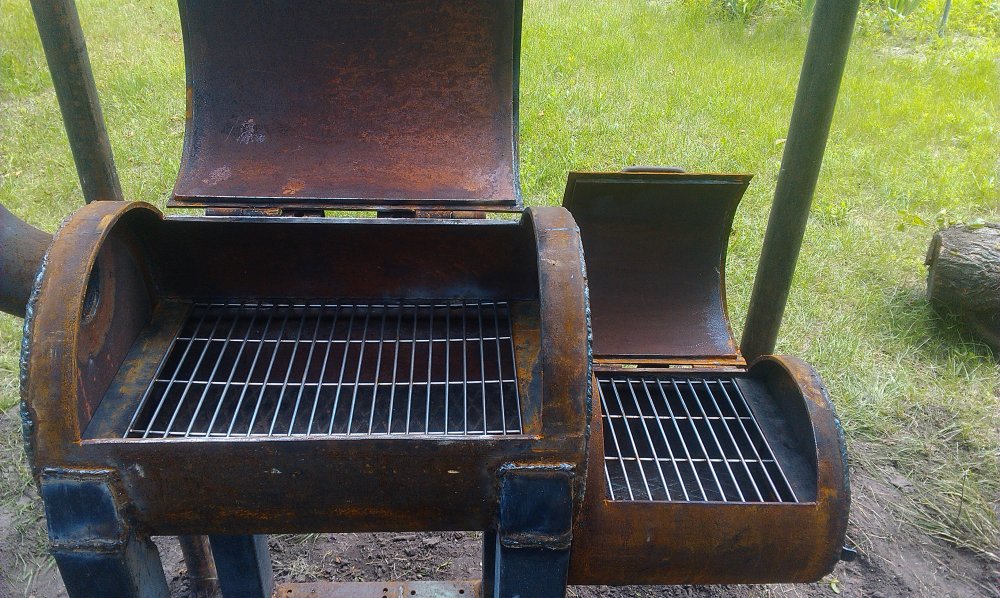

    Покажите мангал. А то подумываю и себе сделать - покупной уже покоробило. Может Вашу конструкцию за основу и возьму.

    Нашел пару фоток сейфа!
    ANARXIST та Likeaboss подобається це.

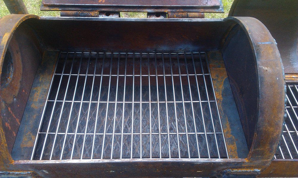

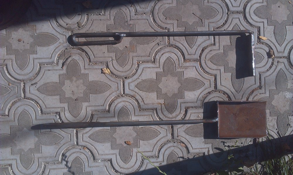

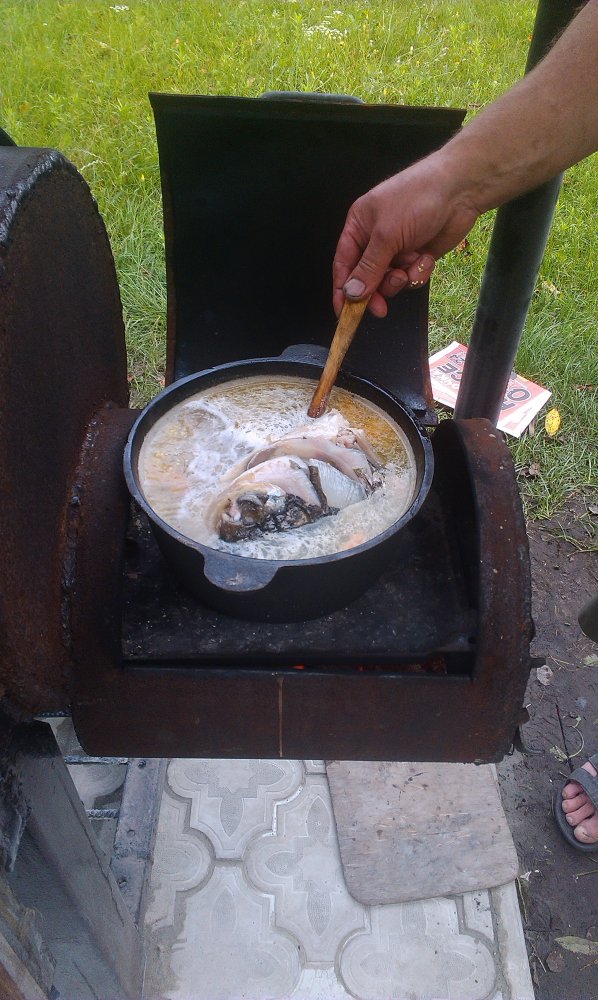

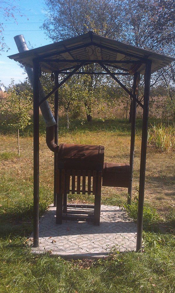

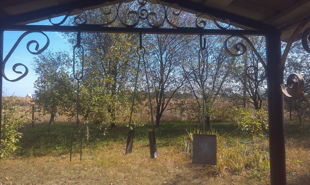

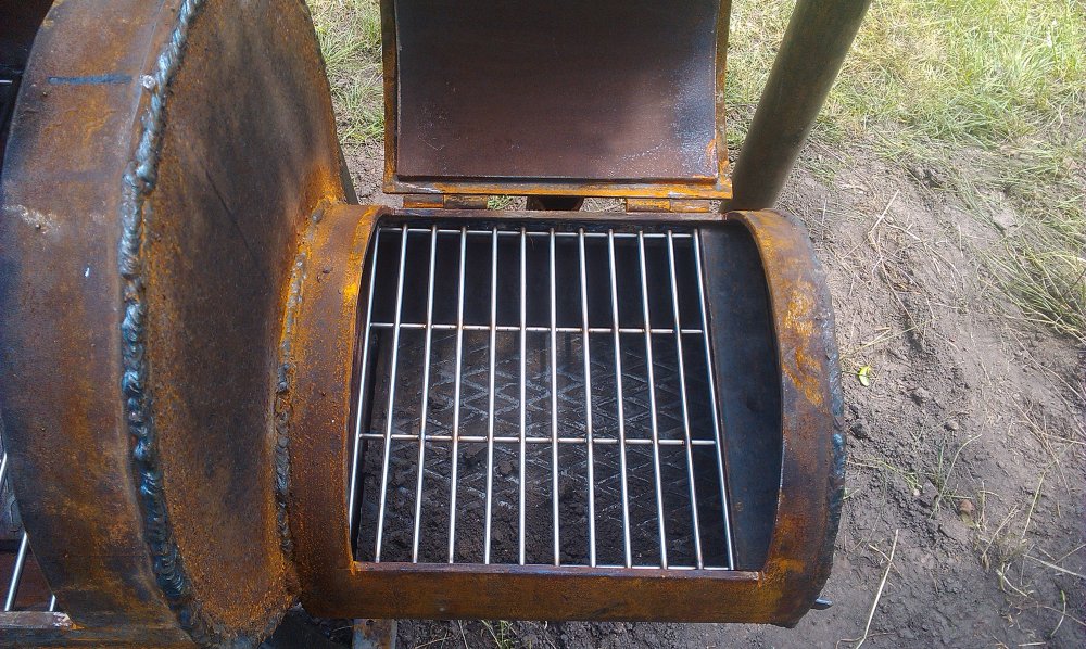

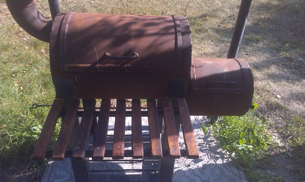

    Надеюсь меня простят за то что не по теме... Но по просьбе ANARXIST даю фото мангала! Он рассчитан на 2 гриля - большой и малый, холодное и горячее копчение (температура регулируется за счет заслонки на трубе, термометр хочу еще поставить, но дорого), вертель-гриль (еще не доделал, хочу с моторчиком), и можно использовать как буржуйку (на малом гриле есть дверца, чтоб дрова добавлять)... Между собой грили соеденены, тоесть с малого попадает огонь в большой! Иногда пожарю шашлыки, а потом скину весь жар в малый гриль и грею воду! Но при желании отделить - ставлю заслонку и все - один другого не касается! На дне каждого гриля лежит армированый металл - 5 мм, чтоб регулировать высоту огня! Вилку, щипцы,лопатку тоже сами делали (так как 2000 платить за 3 предмета это..., к тому же мы сделали из нержавейки, а в магазине сталь) Да и кочергу с совком... (они вешаются на ножках мангала) Завитушки типа "под ковку" тоже сами делали...:D Ну и в конце готовая продукция! Кто хочет, могу скинуть фото поэтапного изготовления данного мангала! Но скажу сразу, если все покупать (материалы, не считая работ), то вещь очень дорогая! (метал труб и их заглушек-боковых 8 - 9мм) Поднимали вчетвером, при установке:D Ну и рейки на подставке вырезал из досок - красного дерева, после чего обработал морилкой (полка-складная, редко ее поднимаю) А если еще кто-то "чужой" будет делать то вообще... Но оно того стоит!:beer:
    П.с. Хочу этим летом покрасить огнестойкой краской.

    Гриль зачетный!
