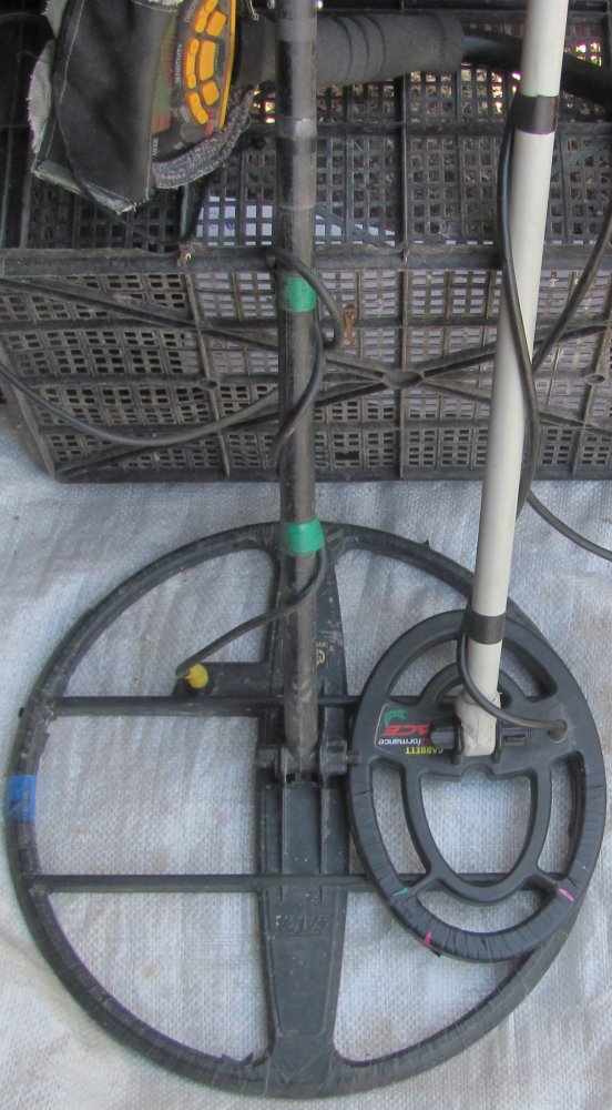

    Сделал себе штангу из пластиковой водопроводной трубы и тройника к этой же трубке. Штанга обошлась в 10 гривен. 1м. трубы= 6грн.,тройник= 3грн. Детали склеил машинкой, которой склеивают эти трубы сантехники. Резинки взял от старых жигулевских амортизаторов, подогнал все на нождачке и получилась штанга неубиваемая, только немного прогибается, но это даже лучше. Родимую штангу для своей АСИ поставил на МАРС ГОЛИАФ, а самодельную на штатную катушку. Теперь в поле могу легко менять катушки в зависимости от обстоятельств.\смотри фото\

    S образною и среднюю часть зделал с старого алюминиево карниза, но стала проблема с нижним (пластиковым) так как таки труб как оказалось нету, но есть уже готовые, но и это дефицит! Спасибо за подсказку:beer:
