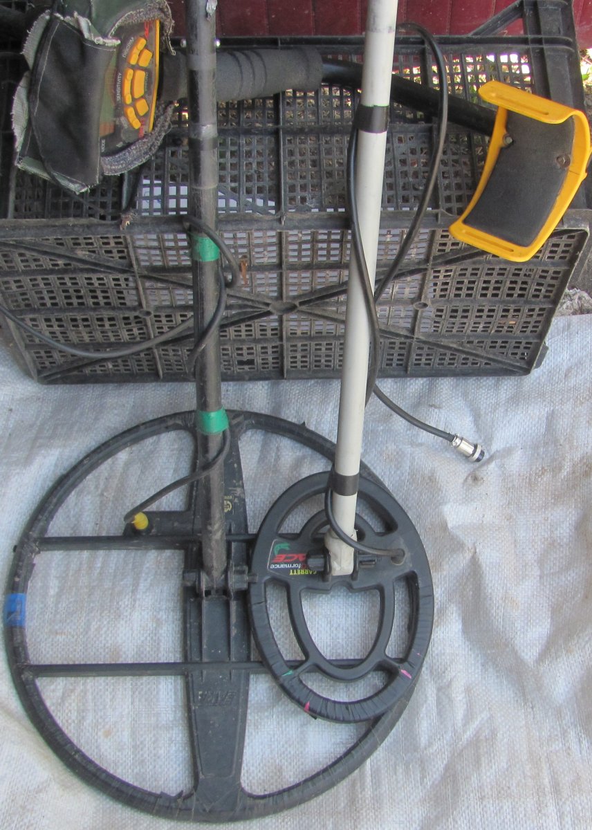

    Нижнюю штангу я сделал из пластиковой водопроводной трубки и тройника к ней. Обошлось около 15грн. Тройник припаял машинкой, которой паяют сантехники эти трубки, потом обточил и вставил использованые резинки от амортизаторов жигуля. Болт пластиковый от крышки унитаза. Получилась еще одна штанга, так как родимую я одел на другую катушку. Использую обе катушки, исходя из необходимости, вставив только штекер нужной катушки в прибор.

    Все, проблемма решена! Огромное спасибо камраду Polisyaka за идею! Позже в отдельной теме подробно опишу, как сделать нижнюю штангу. Отлично подошла полипропиленовая водопроводная труба PN-20,d -20. Самое главное, что штанга получилась намного лучше, чем родная, в нижнем колене абсолютно исчез люфт, плюс можно сделать любую длину штанги!

    ВЫКЛАДЫВАЙ СЮДА .В ездовой теме ей не место. От чего ты брал трубы насколько я помню у родных какието нестандартные диаметры .Сейчас их не помню а прибор в гараже померять не могу.

    Труба фирмы Firat отлично подошла. Входит в среднюю штангу практически идеально! Диаметр 20 мм.
