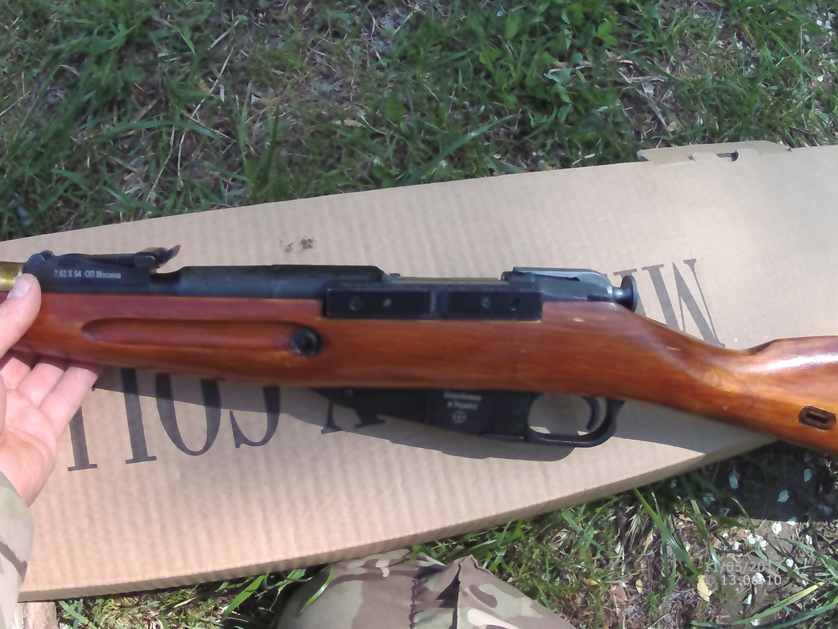

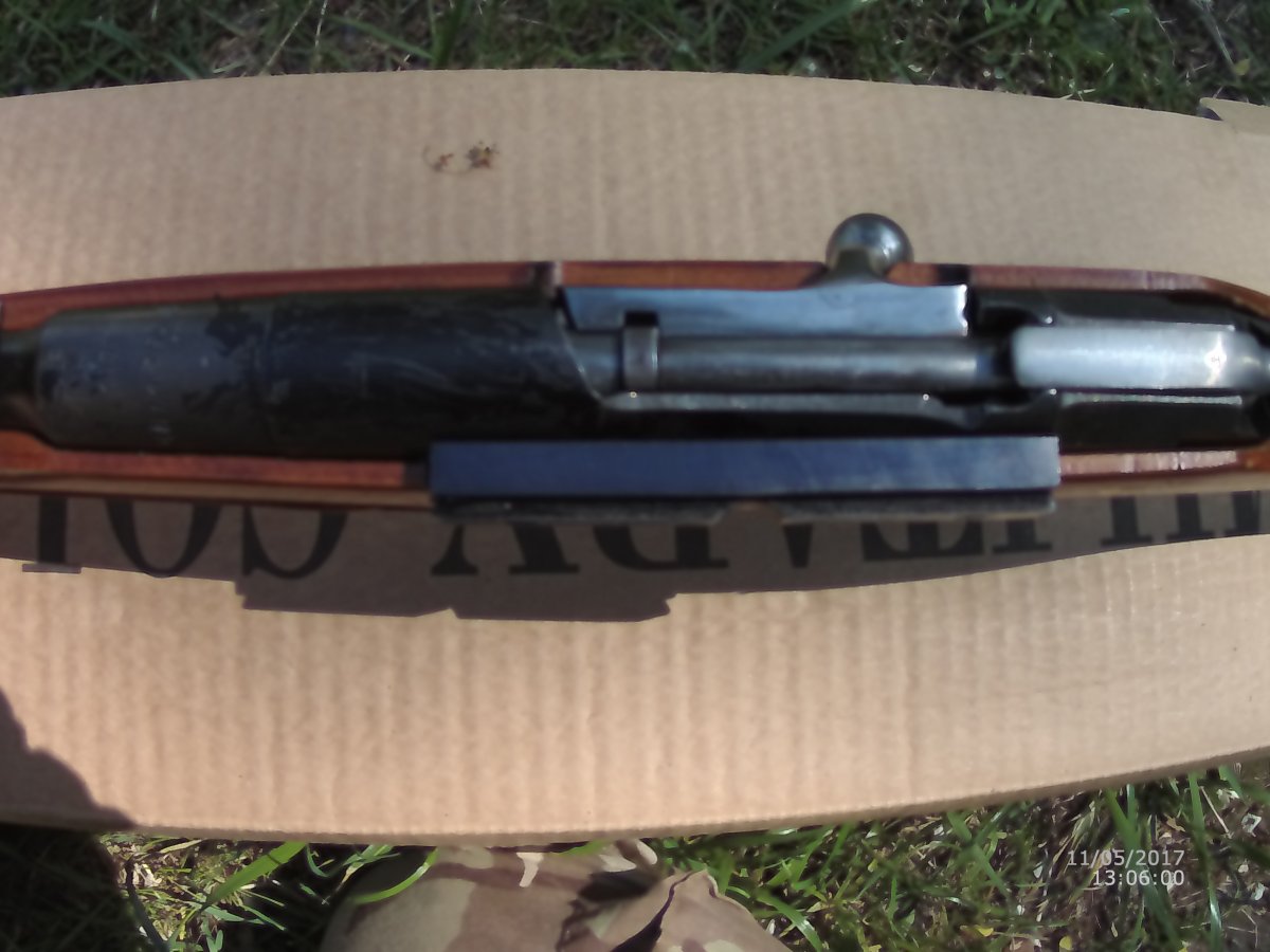

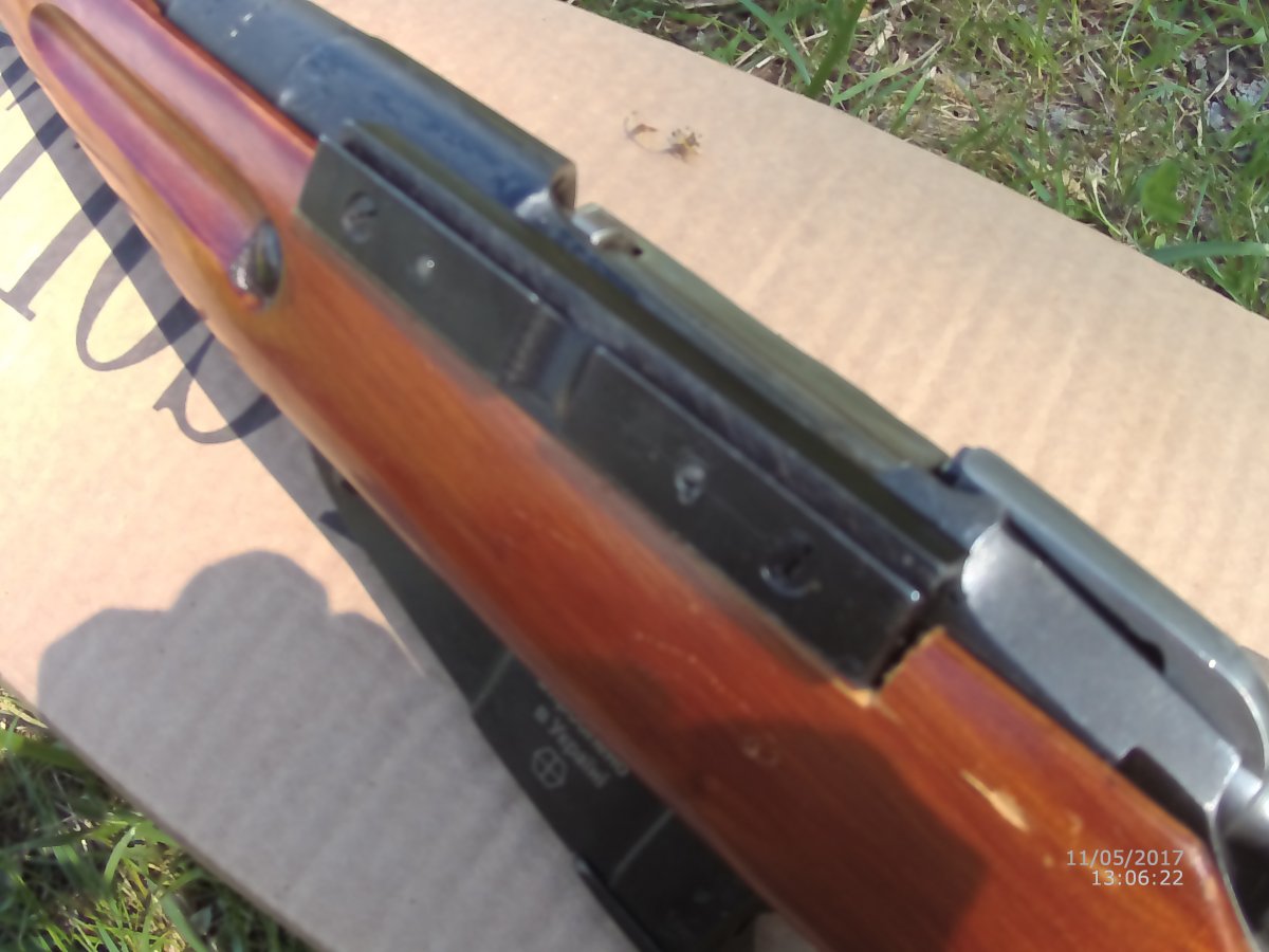

    Имеется такая планка. Что к ней прикрутить, что бы правильно поставить прицел?

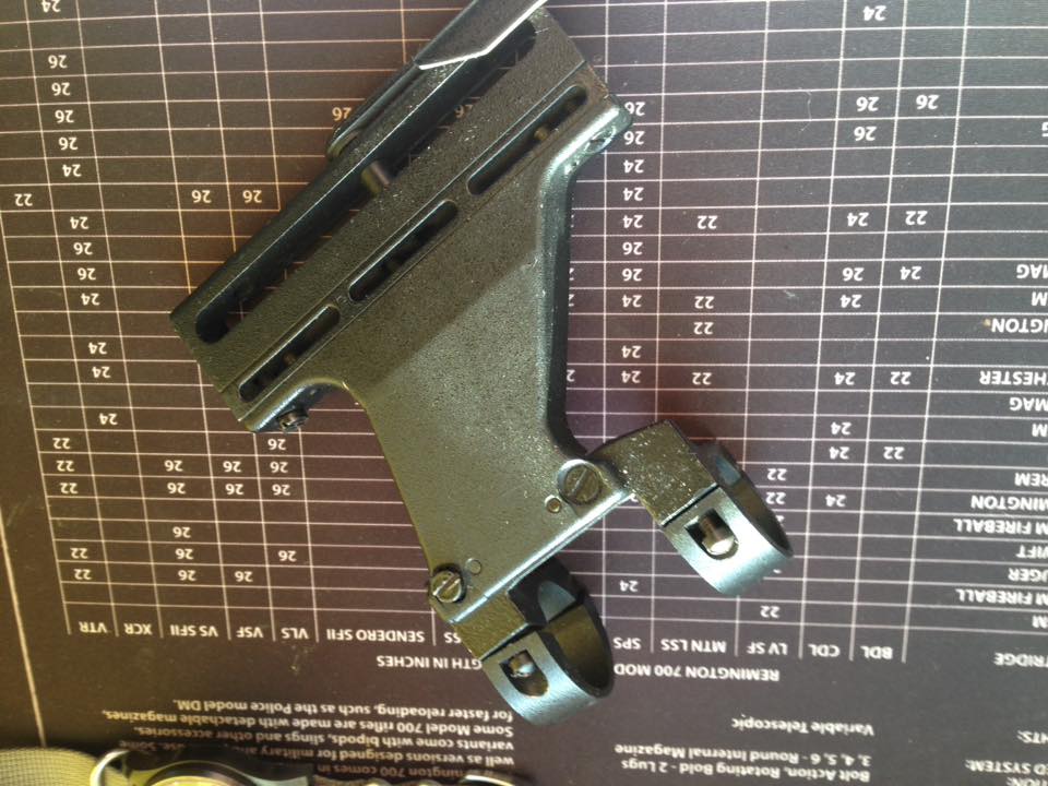

    18814081_1530027100348965_4277125982060719538_n.jpg 18814081_1530027100348965_4277125982060719538_n.jpg 18740189_1530027080348967_2320521457216713000_n.jpg Есть то что вы ищете.Звоните 099 660 8950

    силуминовый готовый кронштейн быстройсьемный рос.производства для калашоидов. быстрый, легкий и дешевый и говняный вариант. на десяток выстрелов хватит. мож и на больше - если повезет с кроном и прицел будет тож мейд ин рф а-ля ПУ - легкий и хер что в него увидтишь. Вариант два:или сносить всю эту хрень нах и ствить "родную" базу под кронштейн Кочетова, сам кочетов и опятьже Аутентичный ПУ - то же самое, что выше, но надежно, из стали, неубиваемо, но тож нихера не видно. зато аутентика - харизма, драматично и деды воевали. Вариант третий - на данную базу заказать индивидуально крон под ластхвост цельно фрезерованный. делают ребятя из кременчуга, на зброяре или в одессе, в основном для СВД. стоит такое как или дороже мосинки и вес... но на него можно уже поставить нормальный прицел, любой прицел! Вариант 4 - нах снести эту базу и приварить или засверлиться ( я видел и то и то, все норм, работает, если будет делать человек с прямыми руками) прямо на коробку нормальным вивером и/или пикатиньей, и на нее уже опять таки нормальный прицел. Четвертый вариант - саэ то, но теряется аутентика и винт все равно не станет снайперским оружием в современном понимании процесса. удачи!

    вариант 1 камрад Strelok5997 показал выше. не знаю как по качеству - спросите у него

    Очень нужен низкий кронштейн. От него будет зависеть комплектация. Прицел буду ставить современный.
