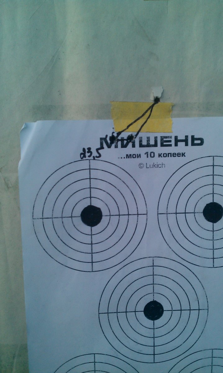

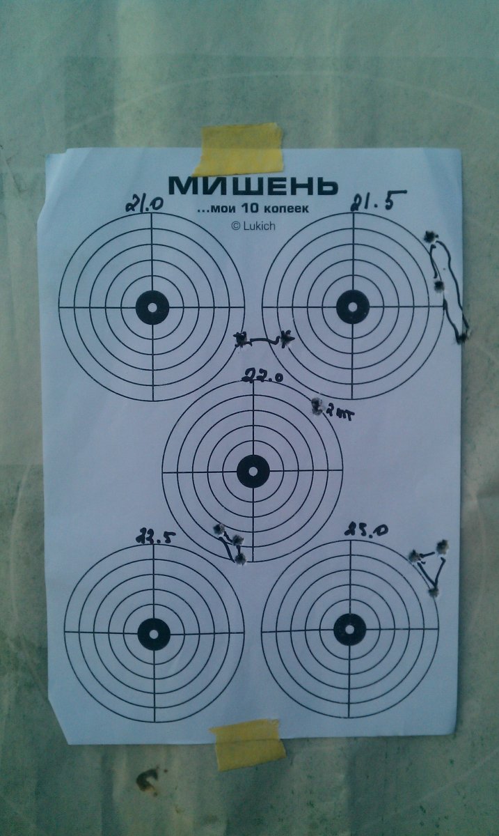

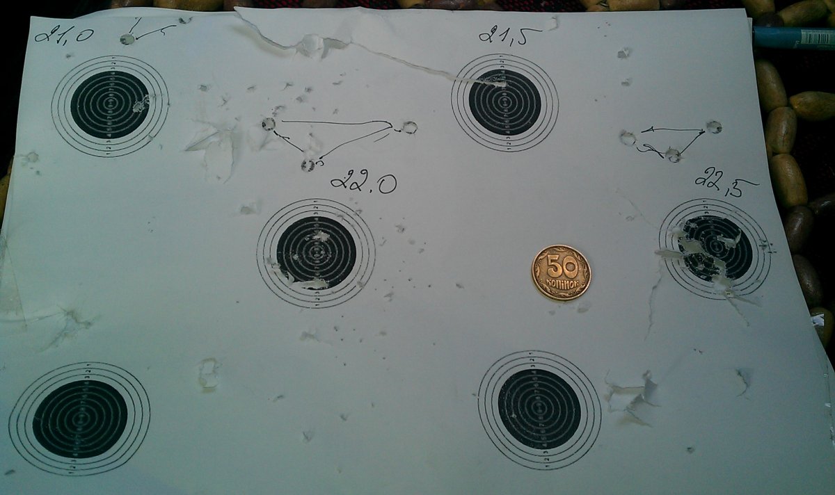

    Фото результат работы пули Hornady 53 Vmax.
    При навеске 21,0;21,5 гильзу не выбрасывало.

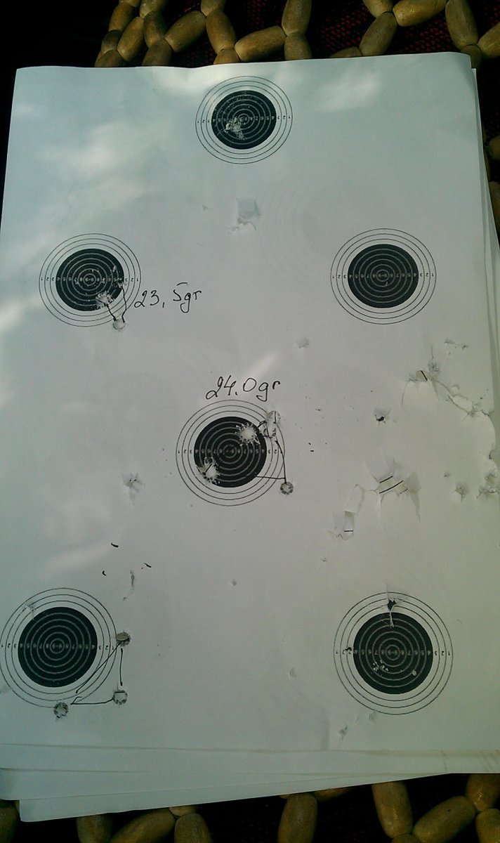

    Грубая подборка навески с шалом 0,5 гр. от 21,0 до 23,5
