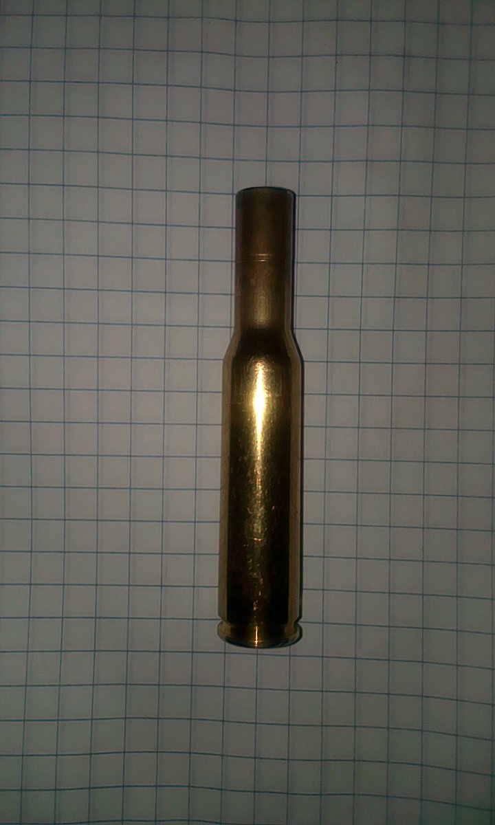

    Переобжимать не сложно , вот .30-06 превратился в заготовку .308
    Смазать гильзу, и внутри горлышка тоже. Что бы орешек расширил дульце с .300 в .338
