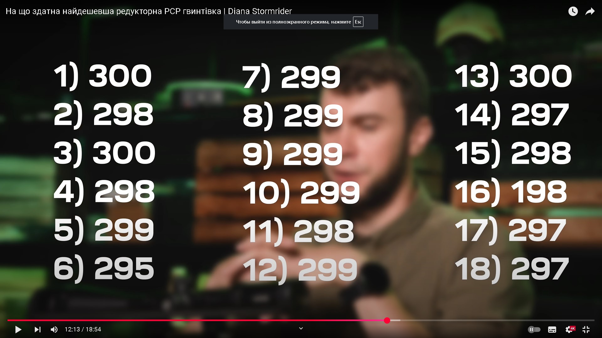

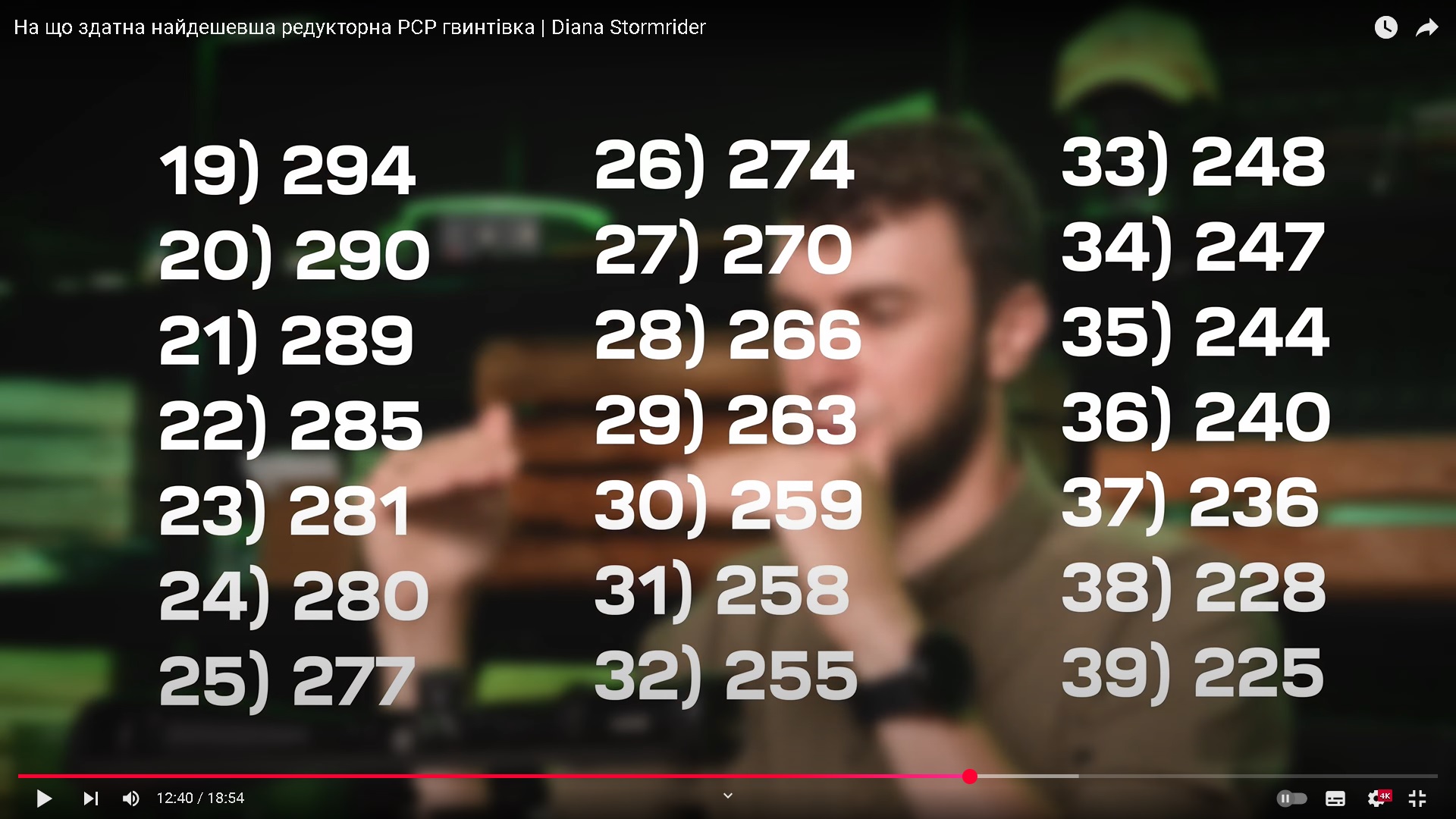

    Ви хроном міряли ?
    Чи так у вас ?
    1.Скорости пули в режиме редуктора.jpg 2.Скорости пули в режиме прямотока .jpg

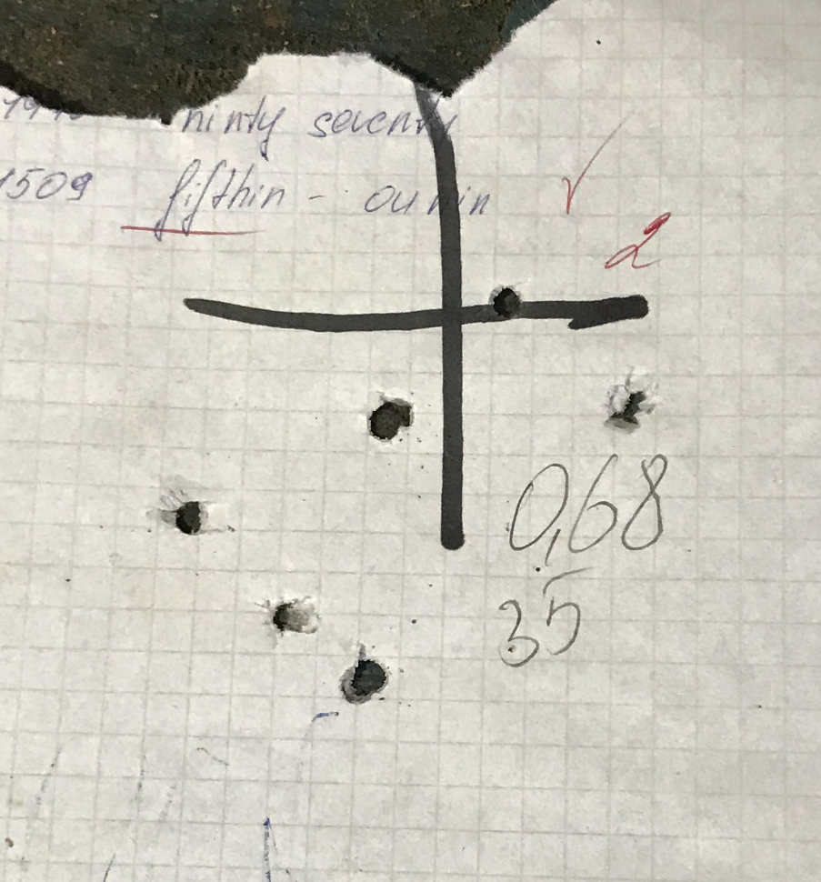

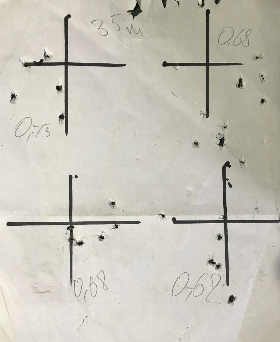

    Доповнюю допис світлинами як і обіцяв результати Snow Peak PR900S Gen2.
    Відстань відмірював задопомогою Айфона - там є щось на зразок "рулетки" алеж розумію +- да і похибки можуть бути !
    Відстріл з редуктором 35м. Шершнями - намагався найти які краще летять. Ствол в "стоковий"
    Снимок экрана 2025-01-29 в 14.57.46.png Снимок экрана 2025-01-29 в 14.57.52.png Снимок экрана 2025-01-29 в 14.58.01.png

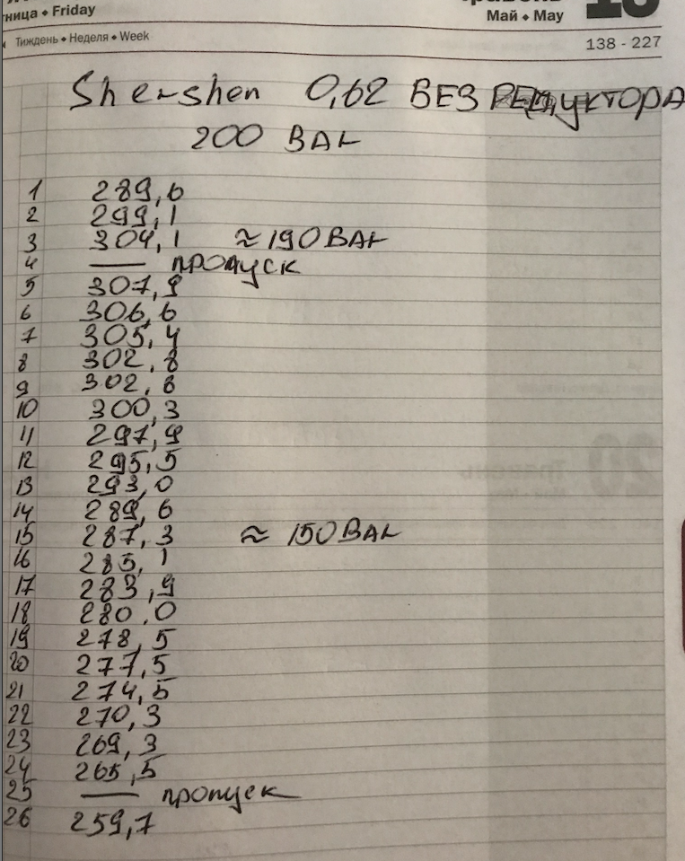

    Ну і результати відстрілу через хронограф з редукторм і без.
    Снимок экрана 2025-01-29 в 15.13.04.png Снимок экрана 2025-01-29 в 15.12.41.png Снимок экрана 2025-01-29 в 15.14.09.png
    Відстріл без редутора ще неробив, коли зроблю виставлю результат.
