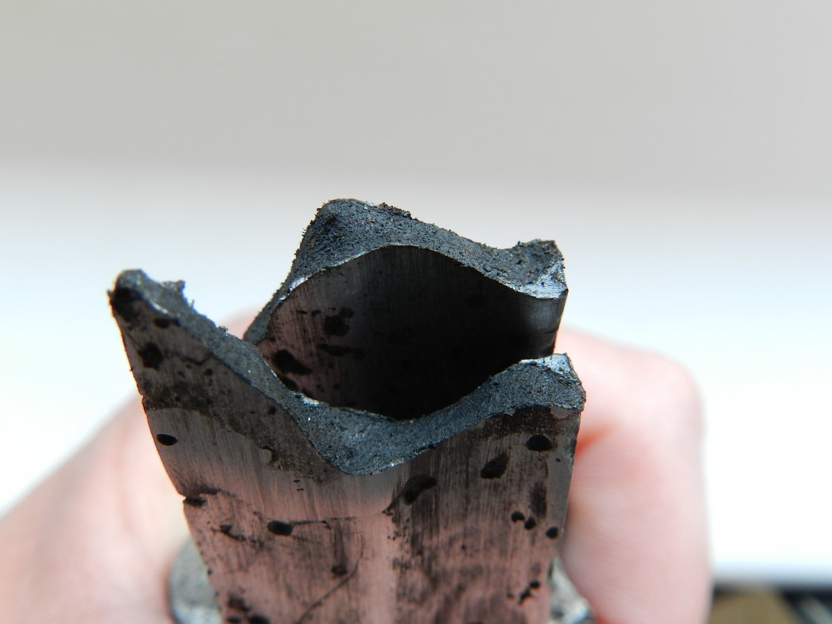

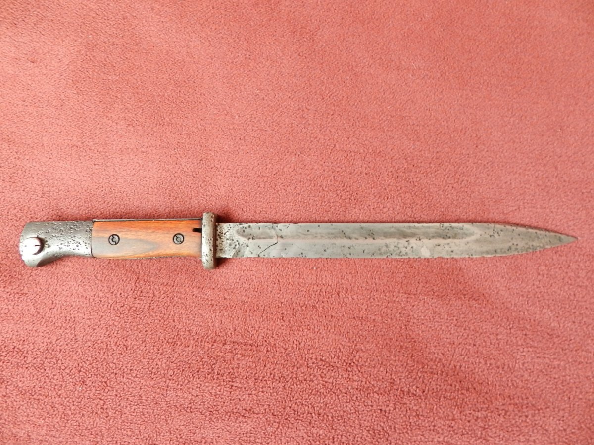

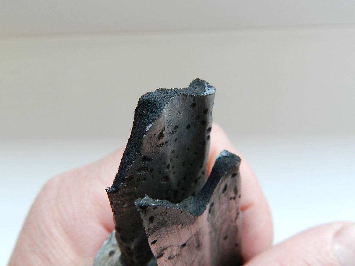

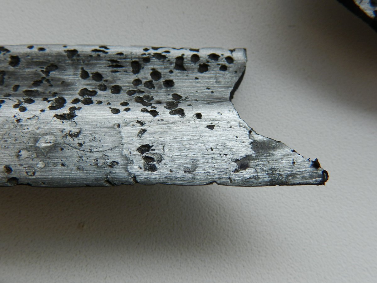

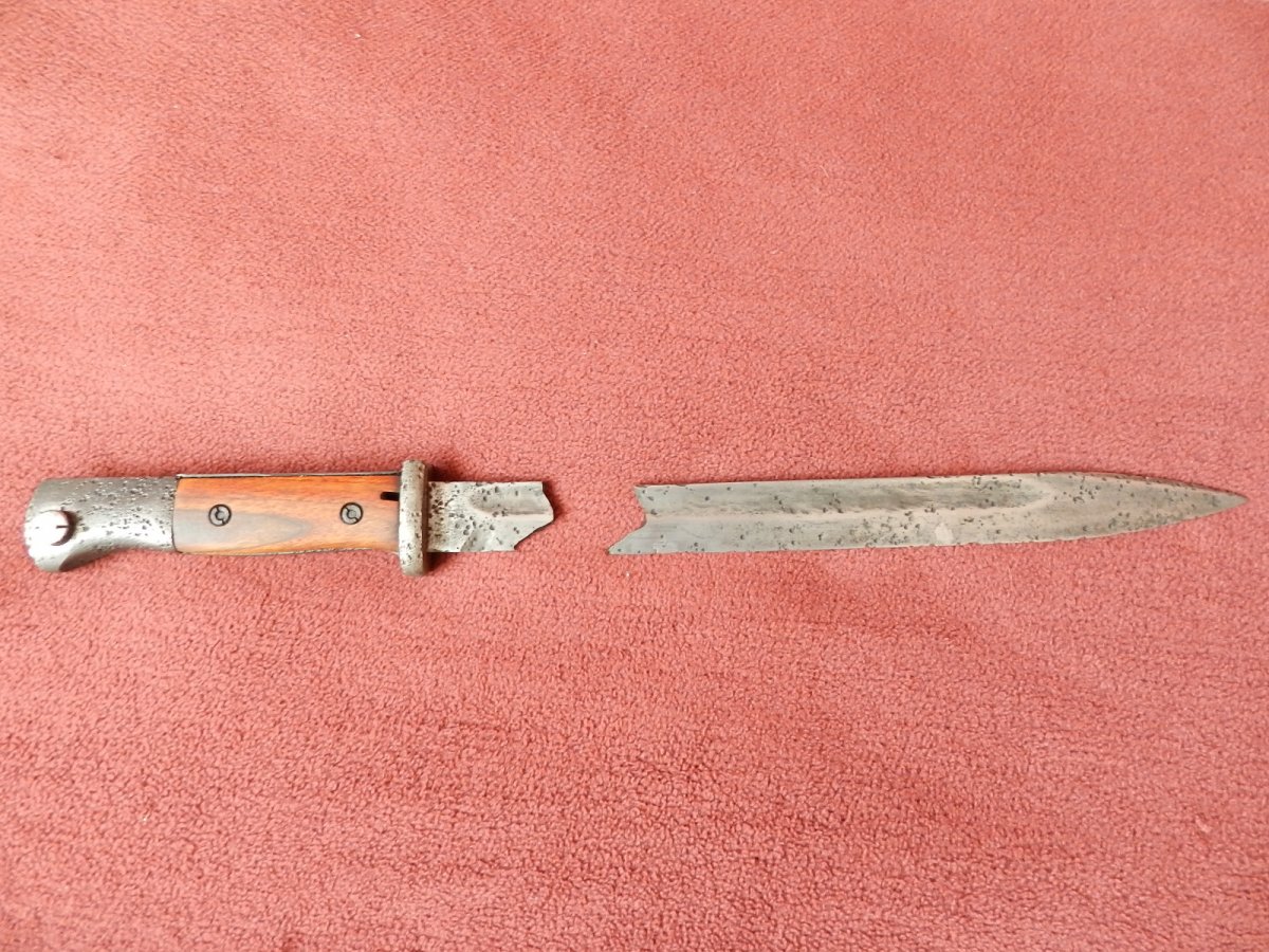

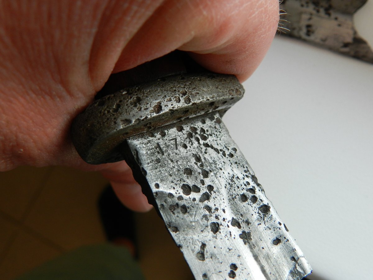

    Здравствуйте.Купил бракованный нож.На вид нормальный.Заметил какие-то вкрапления металла другого цвета.При малейшем усилии нож лопнул пополам.Края излома черные.Не метал совсем.Прошу посоветовать что делать.Может не туда пишу.Такое первый раз.Фото прилагаю.С уважением.

    Вижу следы сварки и шлифовки, а разломался по линии склейки что ли?)))) Можно либо вернуть взад продавцу, либо заморочиться и заварить.

    После электролиза жесткого в довесок похоже.

    Заварить калёную углеродку не получится, сколько не заморачивайся, может треснуть даже без нагрузки!
    Лучше вернуть "взад продавцу" и деньги за пересыл, просто из принципа.

    Вещь уже полностью бутафорская. Варить калёное бессмысленно - будет ломаться от малейших нагрузок по трещинам от неравномерного разогрева. Это как нагреть стекло огнём - лопнет! По фото видны и следы сварки и новые трещины большие от этой сварки. Просто поломалось по одной трещине, но там ещё есть. Вернуть, я думаю, будет правильный вариант. с ув.

    Этот штык и на вид на фотках из лота "нерабочий". Вполне видны трещины на клине и следы заварки (ну это конечно если человек хоть сколько-нибудь с пониманием предмета смотрит). На изломе чёрное- таки металл, но окисленный, там была трещина, там же можно увидеть пятнышки серебристого "живого" металла- на них всё и держалось. Заварить калённую углеродку можно, и держать будет вполне (свойства правда изменятся в районе сварки, металл отпуститься и станет мягким).Можно конечно заварить эектродом для углеродки и потом оттермичить, но это гемморой и приличные траты. И кроме того клин этого штыка в глубокой коррозии и трещинах, которые при нагреве полезут во все стороны и его порвёт в другом месте. В общем как тут заметили- вещь на полку, бутафорско-антуражная.

    Клинок реставрировался, и на мой взгляд крайне неумело, в описании лота, об этом ни слова, только "раковины".
    фото сделаны с ракурсов, с которых следы "реставрации" не видны (не думаю, что случайно).
    По факту: явное, умышленное сокрытие дефектов лота.

    Сталь тёмного цвета тоже из области фантастики. Просто "реставратор" кислотил или электролизом прикрывал следы сварки и поэтому трещина изнутри чёрная и только маленькие участки светлые (на которых всё и держалось). По поводу следов сварки с внутренней стороны - так их и не будет, так как варят обычно каверны. А вот резкий перепад температур от воздействия сварки, даёт действительно трещины.

    Что темные следы, пористые ,это следы от трещин и держалось все на миниатюрных участках живого металла
    И судя по фото, на мой взгляд, весь клинок в таких трещинах и держится "на честном слове" :). Может последствия сварки, а может "погорелец":) где то попал в огонь..
    И это чисто антуражная вещь, не рабочий нож. Его место было на полке..
