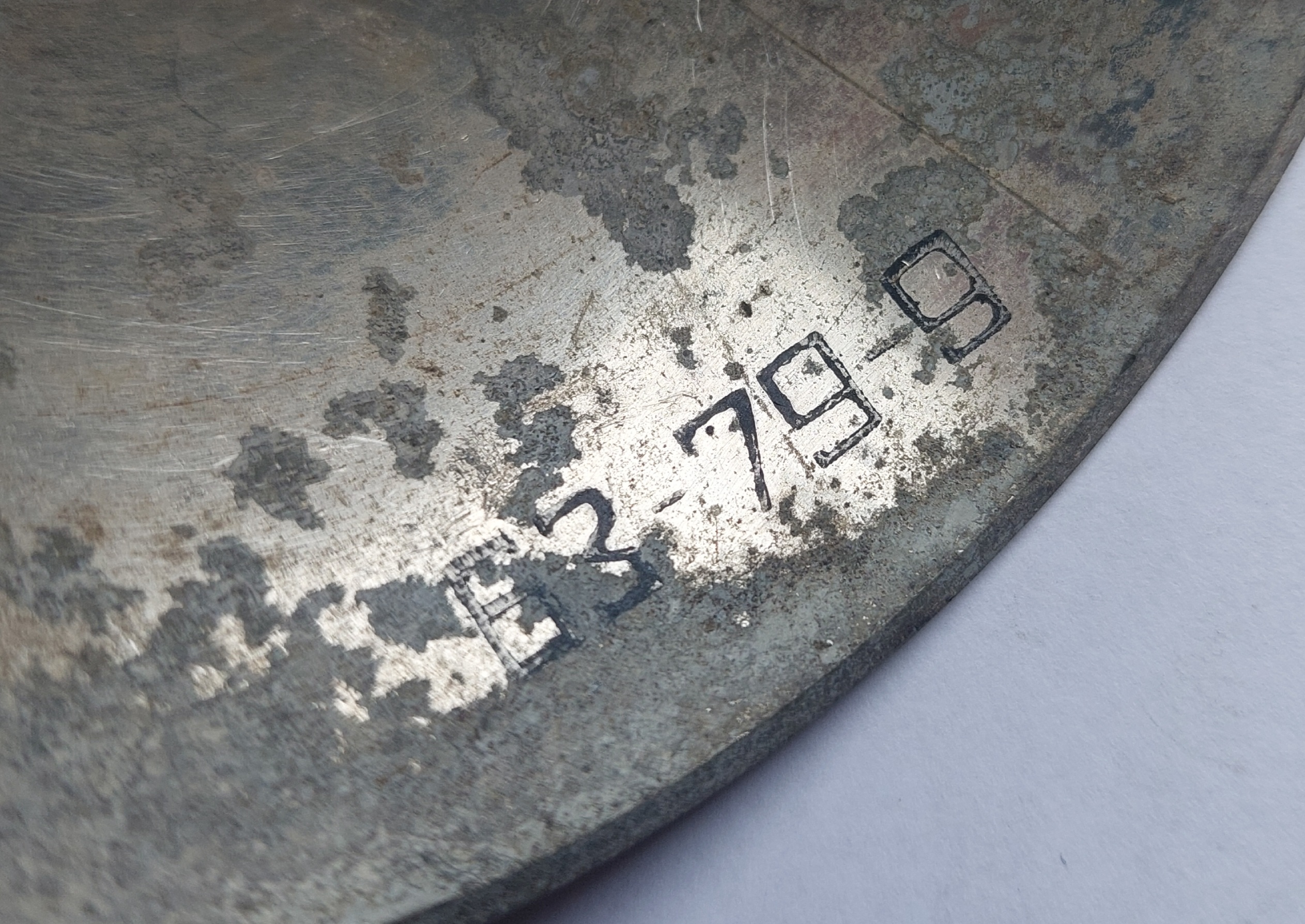

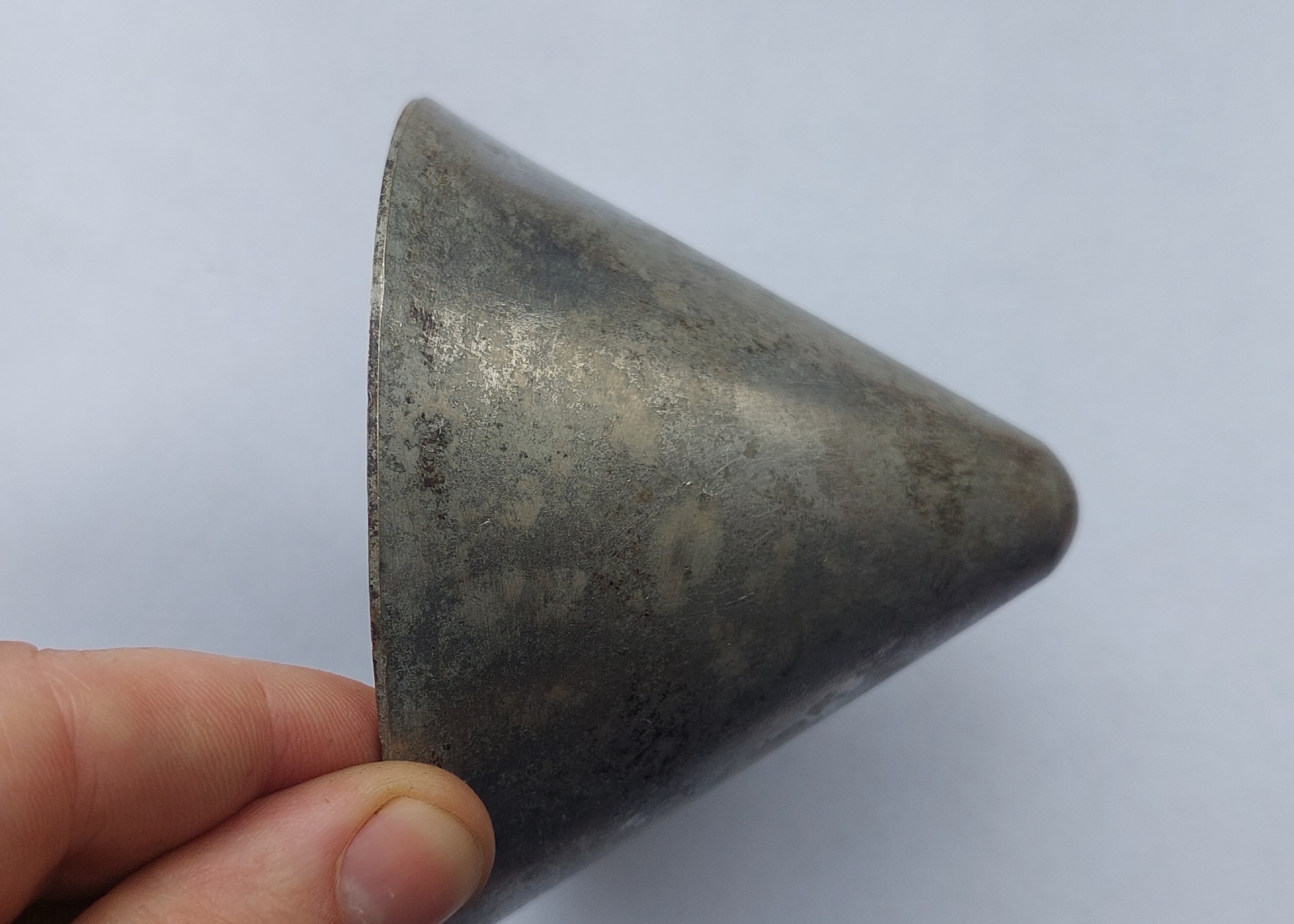

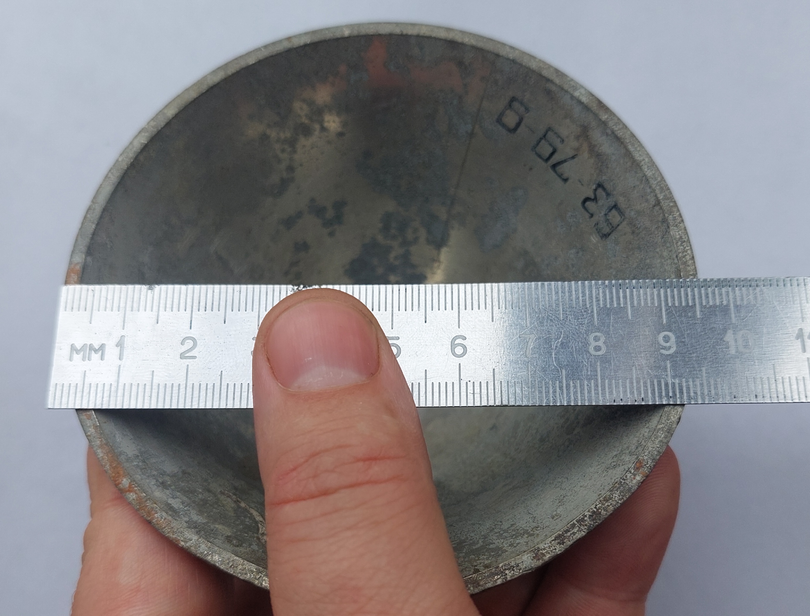

    Доброго вечора,
    Радянська кумулятивна воронка на ідентифікацію.
    Завчасно дякую :beer:
    З повагою, Саша.

    РПГшки, либо луч, либо ВР, только они большие.
    В снарядах танковых форма иная они вытянутые длинные, а в 152мм она вообще железная (доводилось видеть подорванный однажды). А больше вариантов нет

    "розшифруйте" :beer:

    Мається на увазі постріл ПГ-7Л, або ПГ-7ВР

    Ідентифікував :beer: Це більша воронка з ПГ-7ВР "Резюме"

    Ото лише насторожують цифри на тій воронці - 63-79-9
    Це якийсь індекс, чи все таки рік? :rolleyes:
    "ПГ-7ВР - тандемный кумулятивный боеприпас для РПГ-7, принятый на вооружение в 1988"
