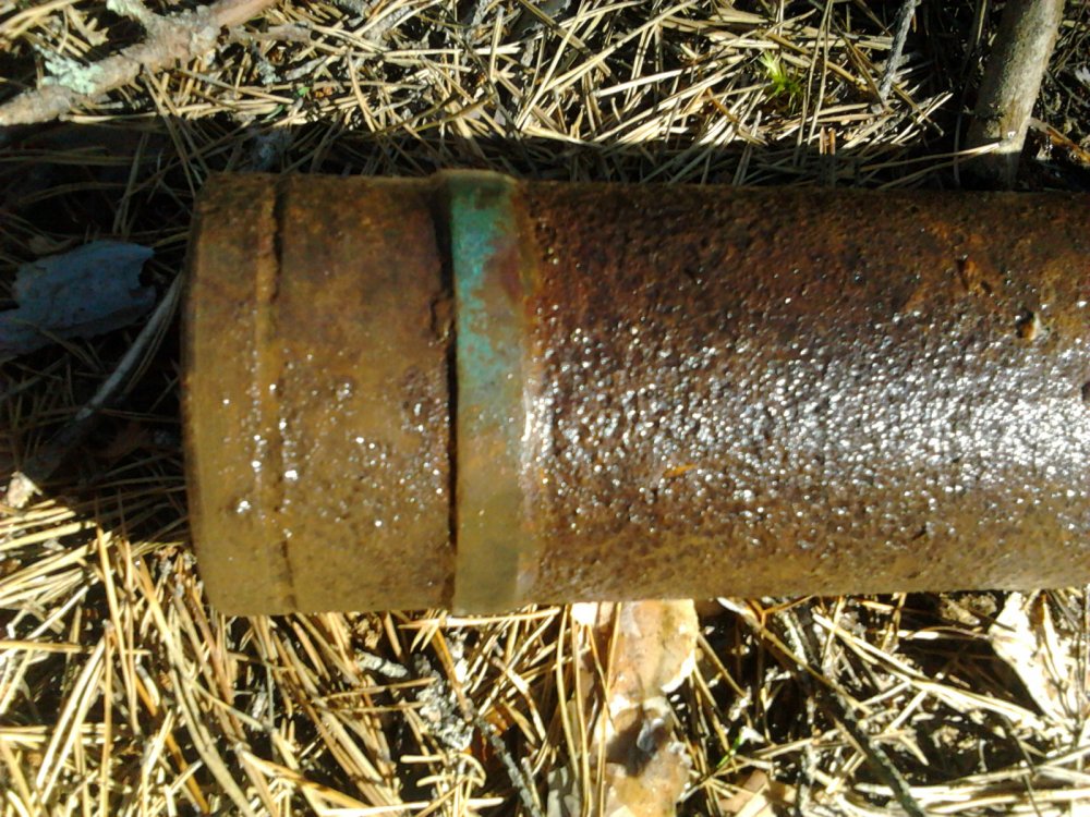

  3. виктор61
    виктор61 Stabsgefreiter
    801
    токмак
    Больше всего это 76 мм осколочная граната французского образца

  4. genfedotov
    genfedotov Stabsgefreiter
    506
    Россия

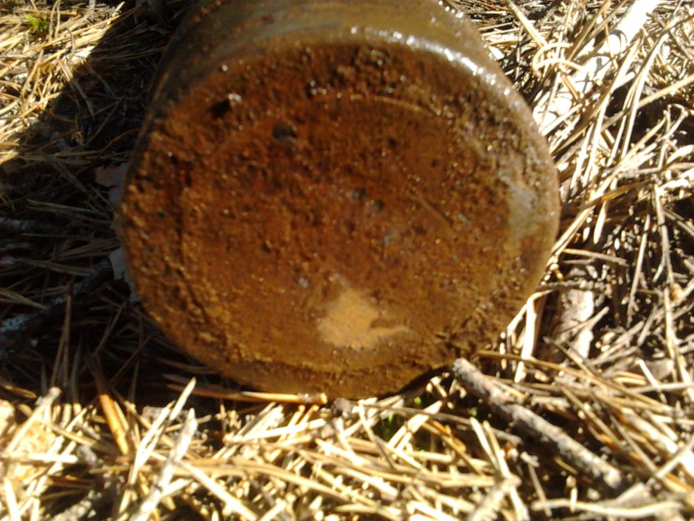

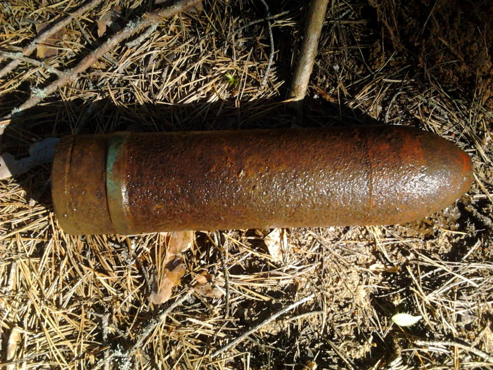

    Вроде как мерил штангенциркулем, получалось от 75 до 76 мм , с поправкой на ржавчину взял 75. Опыта мало, но такого снаряда пока еще не видел. Хотелось бы ещё мнения специалистов.
  5. genfedotov
    506
    Россия

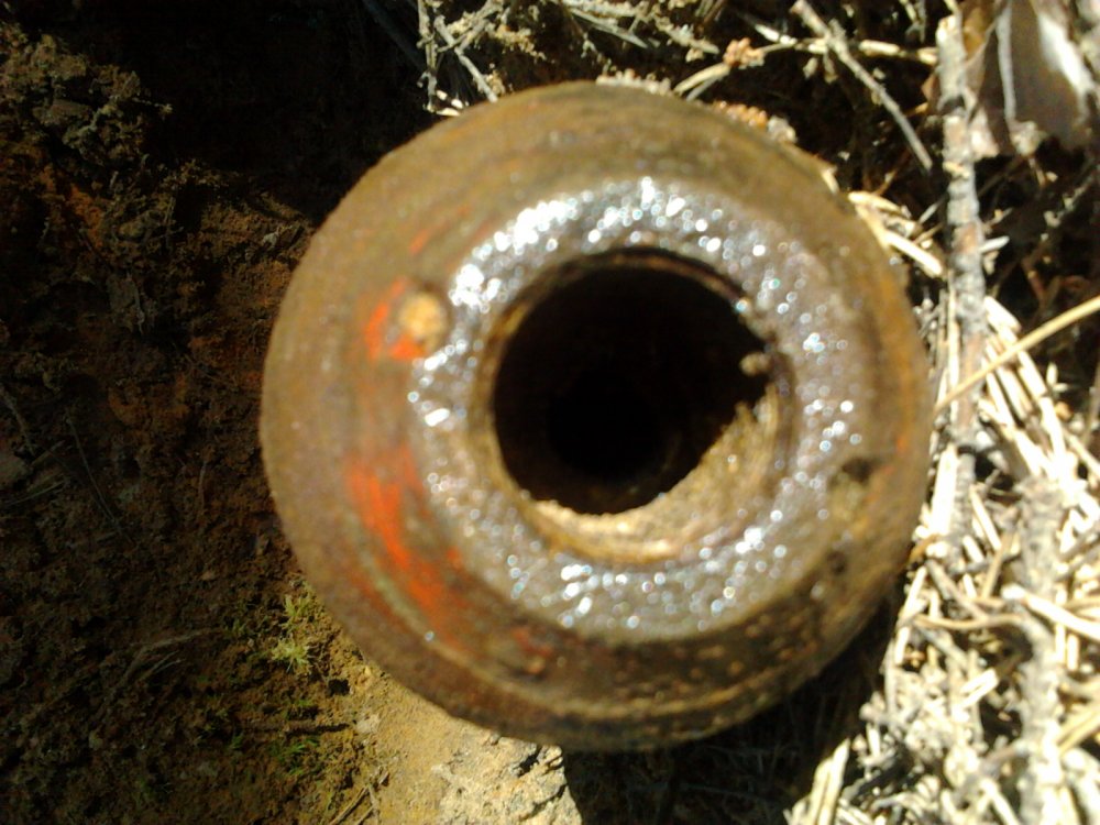

    К сожалению не сфотографировал, но в голове есть резьба под взрыватель, и полукруглая верхняя часть, скорее всего, должна отделяться (видно соединение).
    Как-то он немного длинноват по сравнению с просмотренными рисунками.
  6. ANENERBO

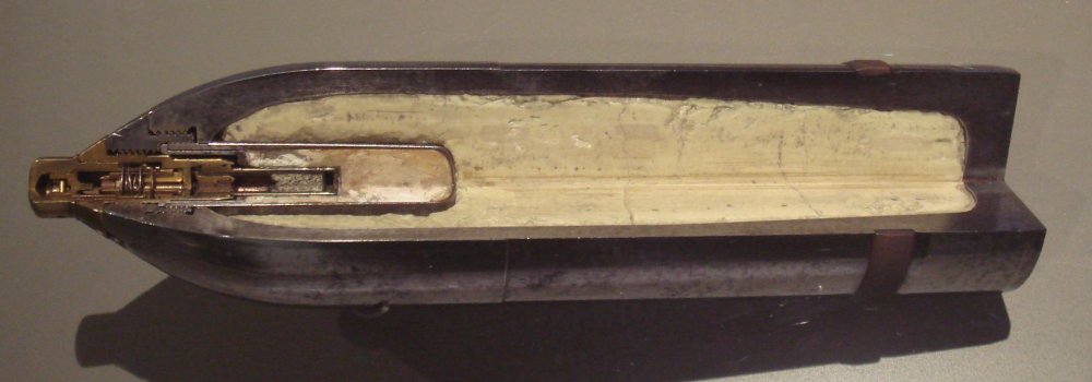

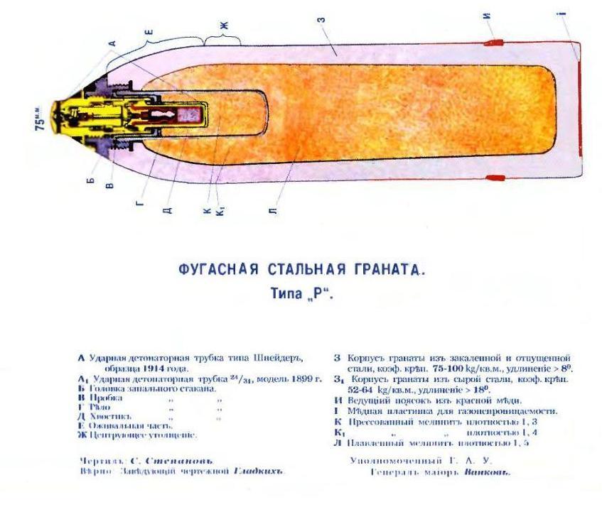

    ............она и есть. 75mm_melanite_shell_section_for_instruction.jpg фугасная стальная граната 75 мм..JPG

  8. 1ahtung1
    1ahtung1 Stabsgefreiter
    1.479
    далеко не факт что меленит тротил тоже может быть

  22. genfedotov
    506
    Россия

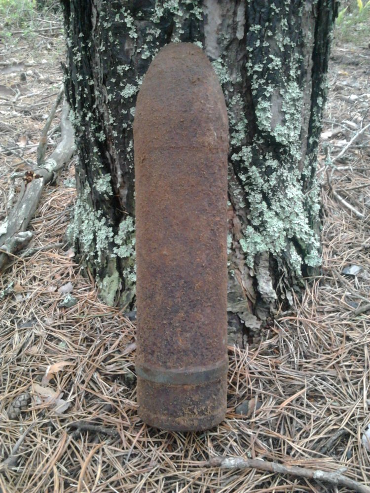

    Сегодня выехал исключительно для фото сессий.
    Калибр 76мм,
    длина 300мм.
    Начинка - мелинит.
    Дополнительные фото:
