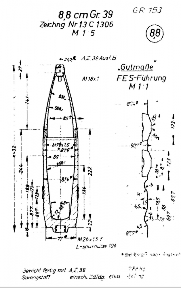

    Вот схемка 88 кумулятива, имеет 2 пояска и скошенную запоясковую часть. На фото ТС снаряд по форме больше похож на кум. 10,5см.

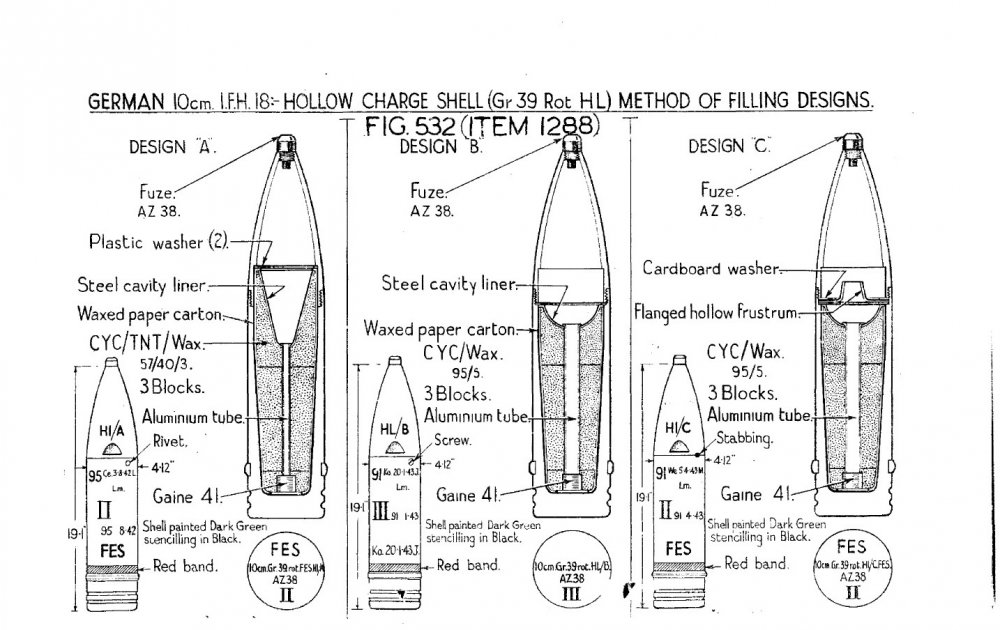

    10,5cm К.18, легкая полевая гаубица 10,5cm Le.F.H.18, самоходка 10,5cm Le.F.h.18/1(Sf).

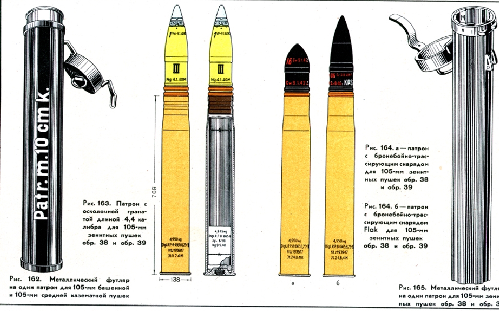

    Вот в справочнике германских боеприпасов 1946 года есть рисунки выстрелов этого калибра, правда не показан кумулятив
