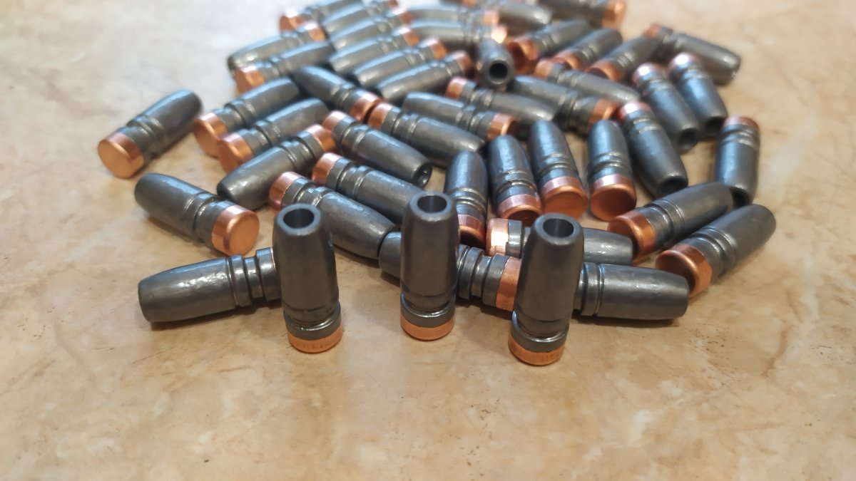

Куля свинцева експансивна вага 10.0грам.
Тема у розділі 'Релоадінг', створена користувачем GREMLIN 0013, 16 січ 2021.
  1. Продавец GREMLIN 0013
    GREMLIN 0013 Stabsfeldwebel
    1.150
    Десь на Західній Україні

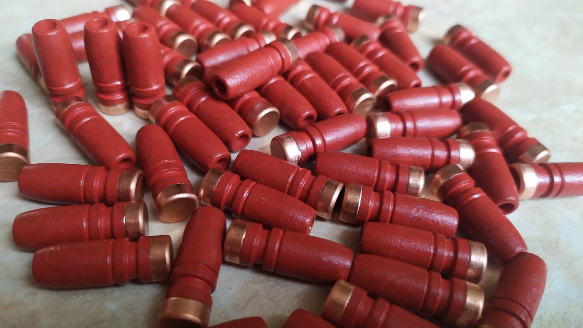

    Куля свинцева експансивна з полімерним покриттям 308 , вага 155 гран (10.0грам). Довжина 22,3мм. 9,3 від газчека до пояска Рекомендована максимальна швидкість 600 м/с.
    Ціна за 1шт.-12.50грн.
    Пересил нова пошта. Оплата приватбанк.
    Останнє редагування: 14 лис 2024
    Dima_od, berger2000, Рост76 та 7 іншим подобається це.

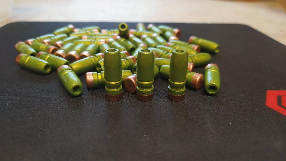

    №3-Куля свинцева з полімерним покриттям 308 , вага 160 гран (10.5 грам).
    Ціна за 1шт.-5.25грн.

    Вибачаюсь. Якщо куля в полімері, навіщо там газчок?
    berger2000 подобається це.
  5. Хохол1973
    Хохол1973 Stabsgefreiter
    135
    Приазовье
    Таки покрытие пули(полимер) или не покрытие(смазка Аллокс присутствует или нет) ни какого отношения к газчеку не имеет.
    Если сверхзвук то газчек на свинце(без оболочки) обязателен. Как то так.

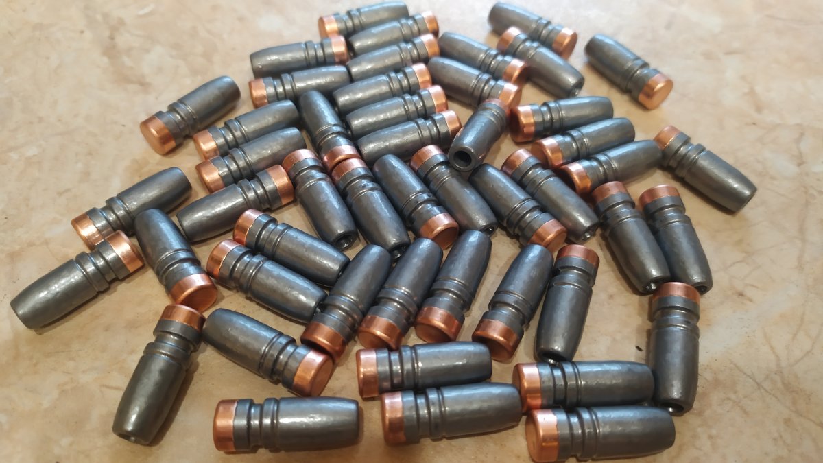

    Куля може бути в діаметрі.308-.309-.310-.311 в мм 7.823-7.848-7.874-7.899

    Брав на пробу всі три вида,311 відстріляв на кучність з АК 40 метрів відкритий приціл все прилітає в половину сірникової коробки,нажаль фото не зробив. Якщо знайду мішеньки виложу
    Капс фіочі, порох ловекс д063.

    Ну для пороха Hodgdon CFE BLK 7.62х39 пуля 150 грейн(9.72 грамма) есть такие рекомендации навески: ..."від 22,6 грейн (605 м\с, тиск 37800 CUP) до 24,5 грейн (657 м\с, тиск 43200 CUP)..."

    Скажите пожайлуста, подача была с какого магазина, с штатного или магпул(фаб)?
    Вход в патронник дорабатывали?
    У меня проблемы даже с несильно тупоносыми, в свинце.
    Подаются у меня без деформаций только 10.2 грамма, от топикстартера)) и с магазина Фаб Дефенс.
